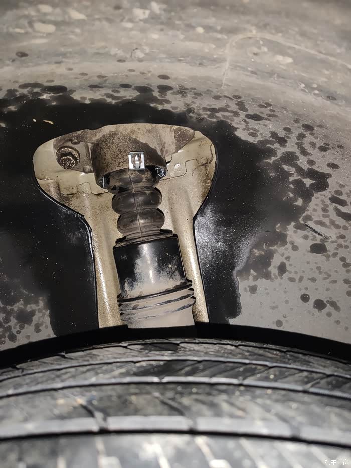

彻底解决世嘉后减震防尘套脱落问题,向大家推荐自己方法!

我是用水暖生料带缠防尘罩头上几圈 再也没掉过

一般是不会掉下来的,淘宝上看到有种卡子能夹住。

这个确实是个通病,回头自己整一下。

直接玻璃胶打了一圈,既牢固又容易拿下来

感谢楼主分享经验,我就是偶然发现后面2边防尘套全部脱落,看了你的帖子马上买了卷宽一点的电工胶布缠上,确实很紧了,而且借鉴评论区朋友的方法,再加上3个金属卡扣,这样就更加万无一失了!
