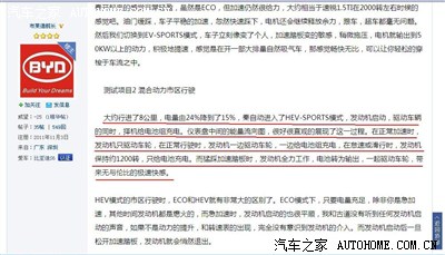

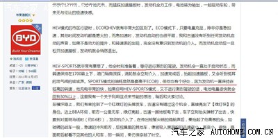

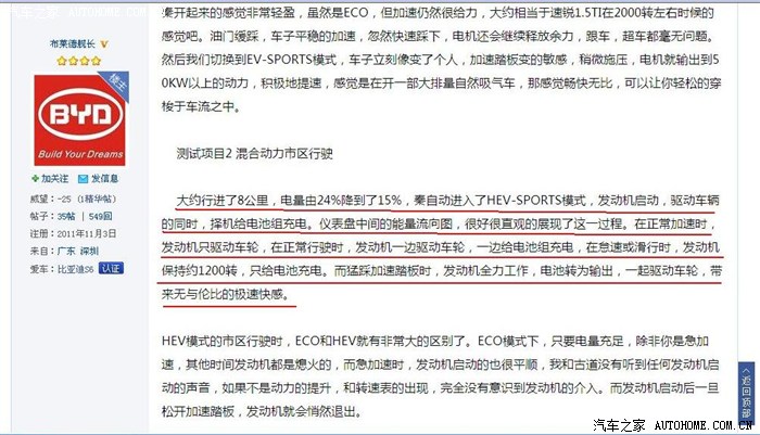

风电工程师 2013-12-19 12:50:28 发表在 140楼
原贴在这里,这个舰长据说是深圳的公务员,和比亚迪很有关系.
http://club.autohome.com.cn/bbs/thread-c-2761-25131455-1.html?pvareaid=101760
你懒得看也可以看截图,行驶中补电,迪粉都认为是象呼吸一样自然的问题,从来没有人去质疑过,F3DM也可以.
