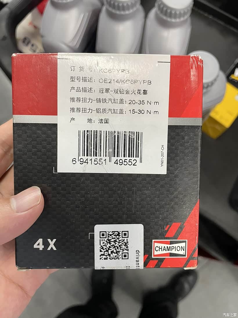

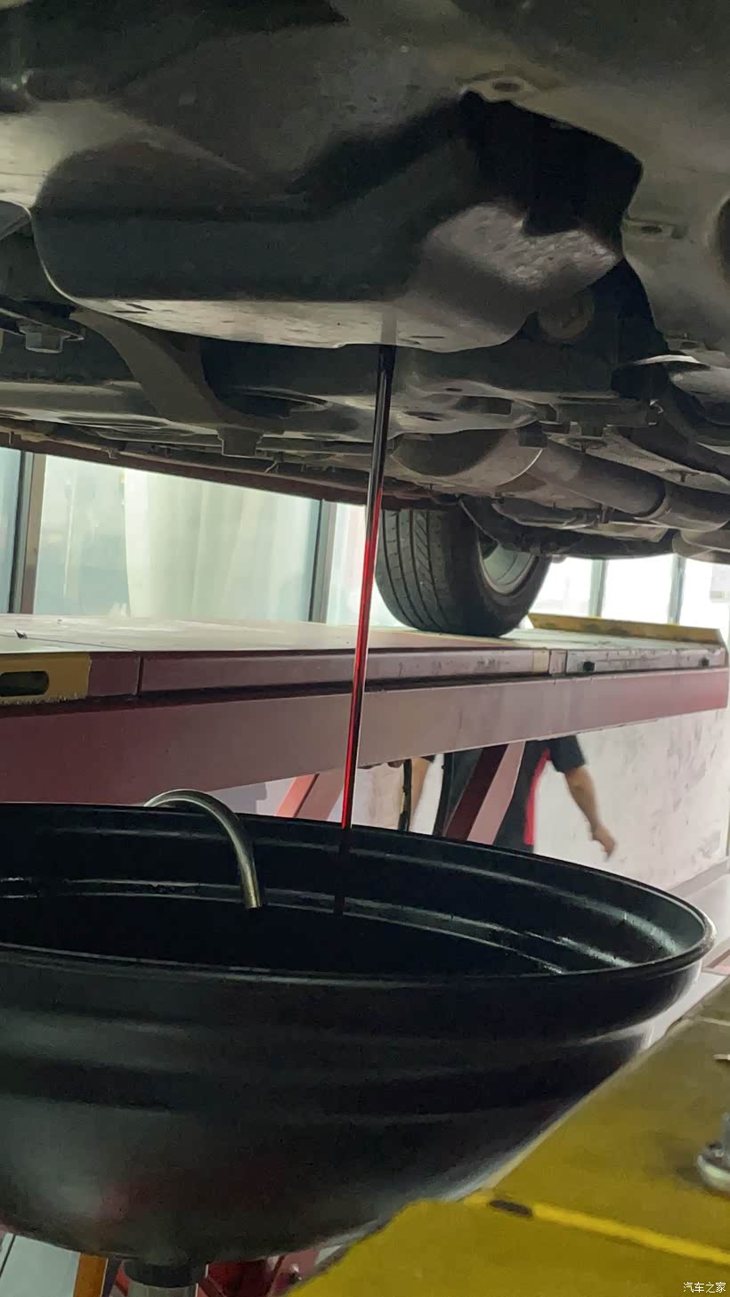

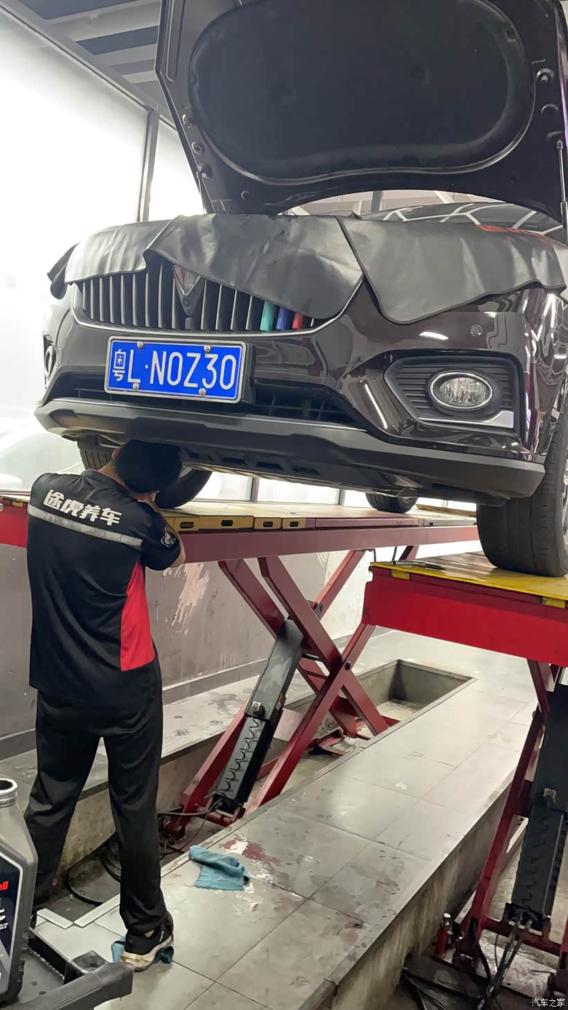

618在途虎上抢了保养套餐,满一千减500优惠券,买了冠军火花塞、发动机积碳清洗、节气门清洗、包含机油+机油滤芯、变速箱重力更换套餐。直接上图,如下:
冠军火花塞,产自法国🇫🇷

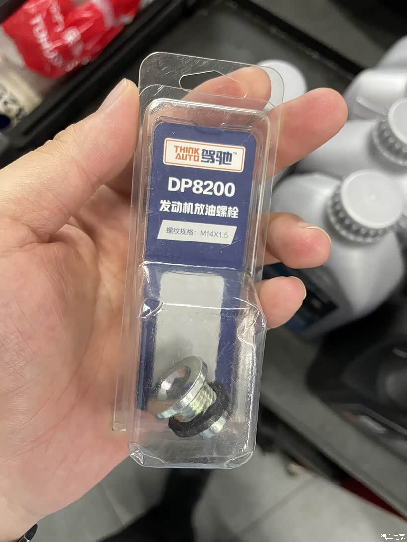

机油放油螺丝🔩,一颗9块钱

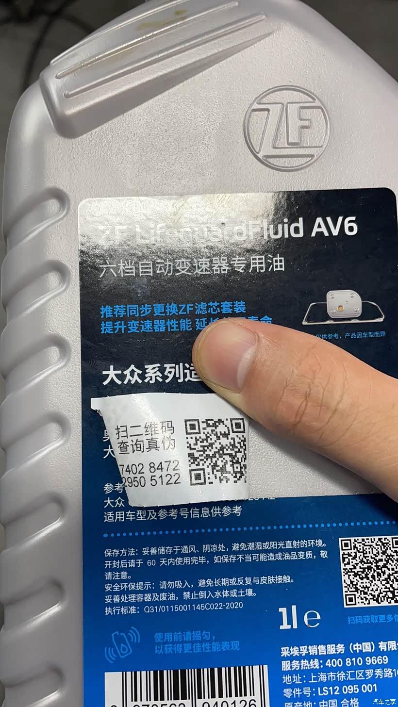

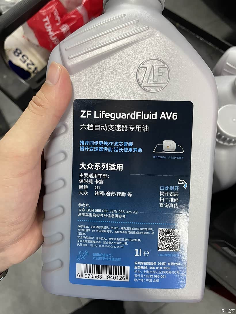

ZF变速箱油,用了5L,整整5L
ZF变速箱油正面
霍尼韦尔5W-40机油,整整5L

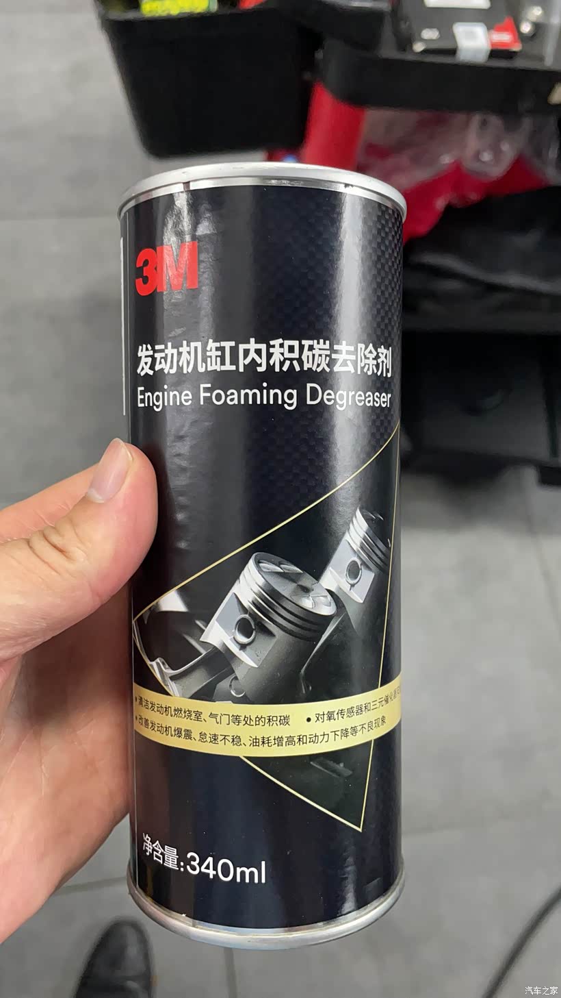

3M积碳清洗剂
清理积碳中

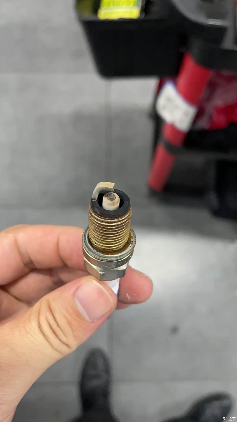

看看拆下来的火花塞,博士的。积碳严重。
波箱油还行,6.2万公里数不大不是那么黑

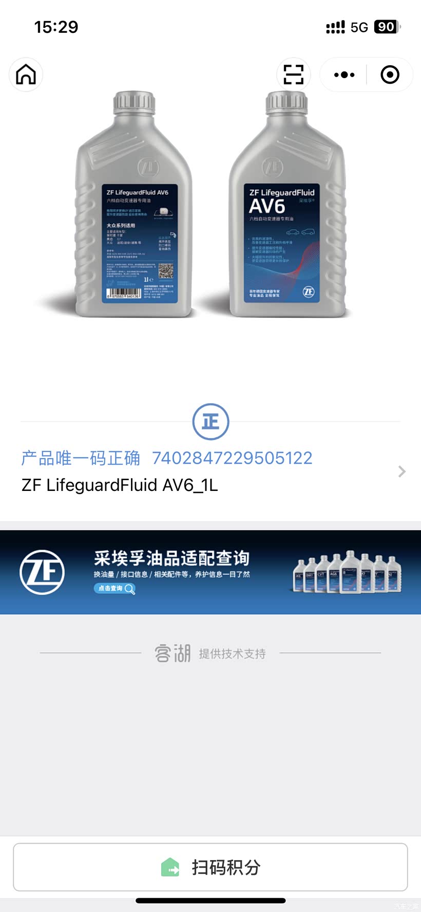

扫码查验咯,是正品
核对一下信息,是正品
装回底板

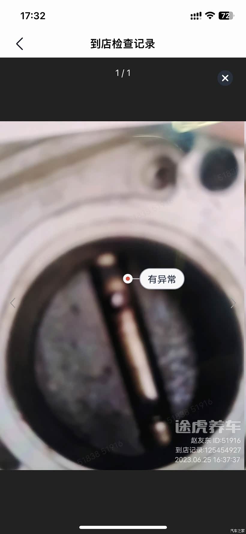

节气门清洗,好脏

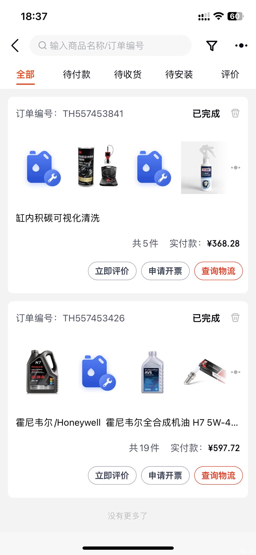

保养套餐费用截图

原价共多少钱打折下来一起又花了多少钱呢?

这火花塞没什么积碳。

你这节气门也太多积碳了吧,我也是这个月才洗了节气门,很干净,可能平时用燃油清洁剂有关

原车是博世的,最好还是不要换其它型号的火花塞了, 点火间隙等指标不一样。
