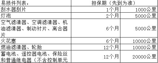

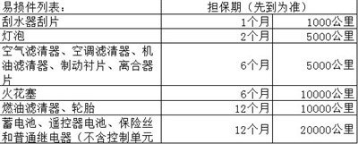

1、整车包修期:36个月或者行驶6W公里,以先到者为准(以损耗零部件除外,详见下表)
解读:
1、这部分指整车质保,是除了易损件的所有配件。
2、所以当车辆在该保修期内发生因原材料或制造工艺故障(非人为),厂家是免费为用户修理或更换的。
3、时间从购车发票日期开始计算。
4、包修期内在4S店更换的原装配件自更换之日起自动延保12个月或2W公里,但若原装车零部件质量担保期小于续保期则按原装车质量担保期计算。
(就是说在30个月的时候我减震器坏了,在4S点免费更换新减震器后质保期只有原装车零部件质保期剩下的6个月)

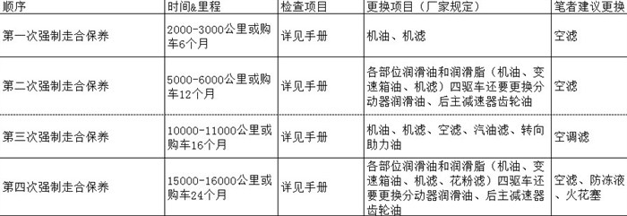

二、强制走合保养(只记录1.5T车型)
说明:
1、空气滤清器厂家规定5K公里保养,3W公里更换。笔者认为这东西价格并不贵,建议每隔6K公里跟机油一同更换。
2、厂家规定发动机冷却液(防冻液)不超过2年就要更换,更换时注意颜色。若更换非原厂不同色的,则必须用清水清理水箱后添加。
3、火花塞的更换周期为1.8W公里,然而手册上的初次更换公里却达2.2W。非爱好者选择原厂更换即可,想换高级的必须遵循4S店机修大工指导。
*火花塞虽小,影响至关重要。更换不当会造成动力下降、发动机抖动、爆震、积碳,严重的甚至无法点火。
*强制走和保养必须到授权4S店进行,否则一切质量担保及车辆三包均失效。

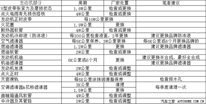

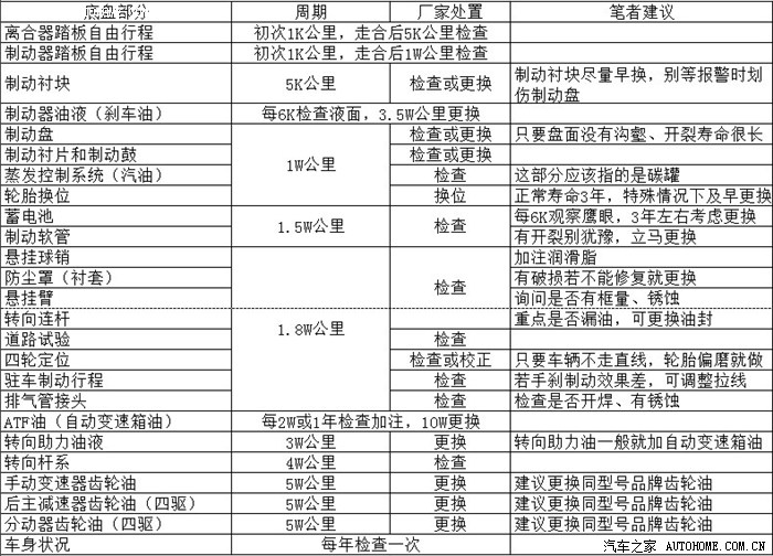

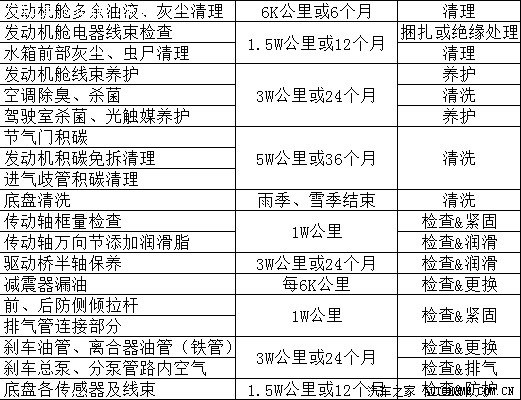

三、定期维护保养(只针对1.5T发动机车型)
随车的质量担保手册阅读及理解起来不是十分顺畅,本人根据原车手册重新制表。
*底盘部分保养根据公里数重新排序
以下为笔者建议检查项目
