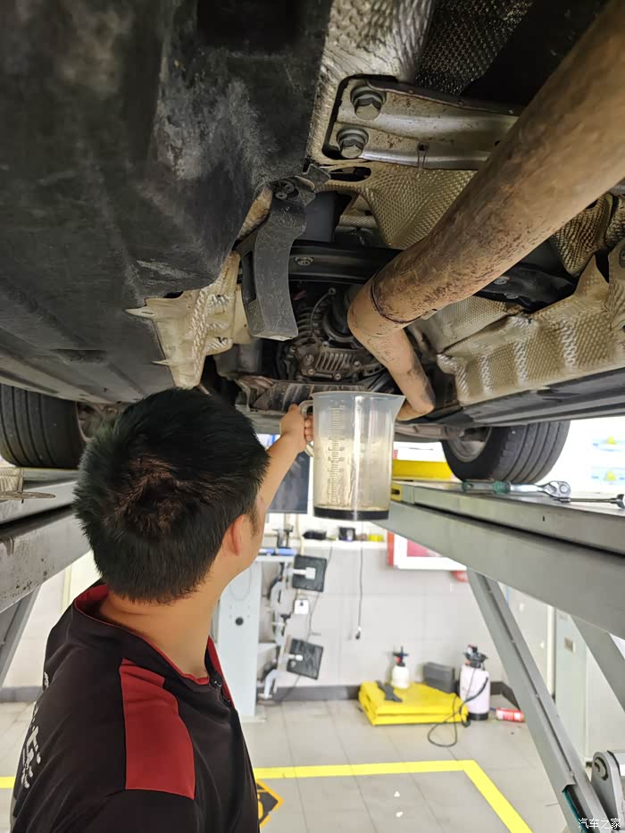

不知不觉已经7万公里了,各方面运转状况都正常,只是停车入库低速挂倒挡,偶尔会有抖动,Macan的分动箱通病 ,倒也不必要大惊小怪,如果一直拖着不管,严重的还是会 损坏 分动箱的离合器片,质保内可以索赔换分动箱,质保外当然也可以拆开更换离合器片,但花费总是不小。所以,换油还是要趁早,有轻微症状就马上换。于是上网查攻略,然后购买1瓶分动箱油,找个修理厂更换。
上架

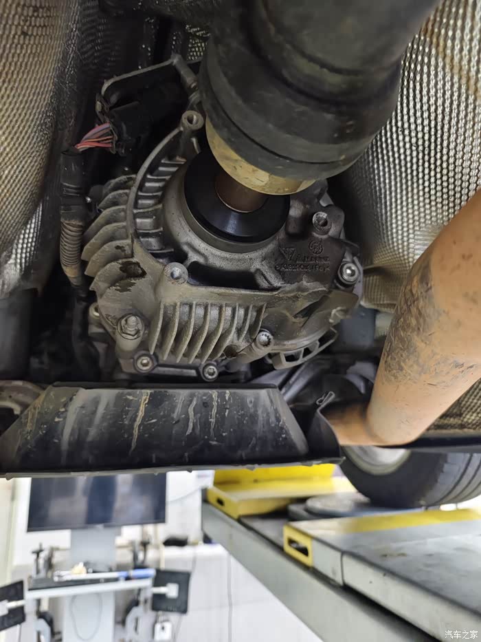

分动箱 就是这样子
放掉旧油,如果不知道放油螺丝位置,请看下图
放油口 和 加油口 都很明确了,给师傅一看便知,该图收藏不谢。

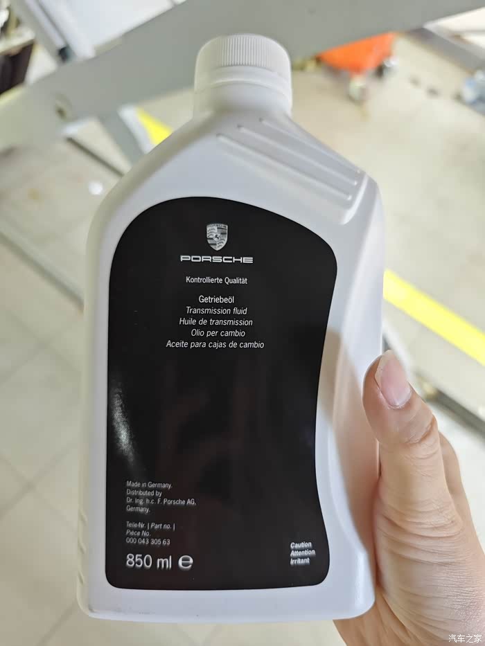

原厂用油,记得要买这个白色的瓶,下面灰色瓶子是 差速器油,和分动箱油不同。

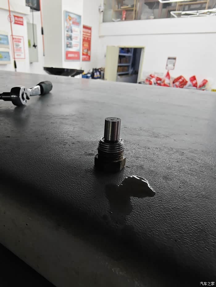

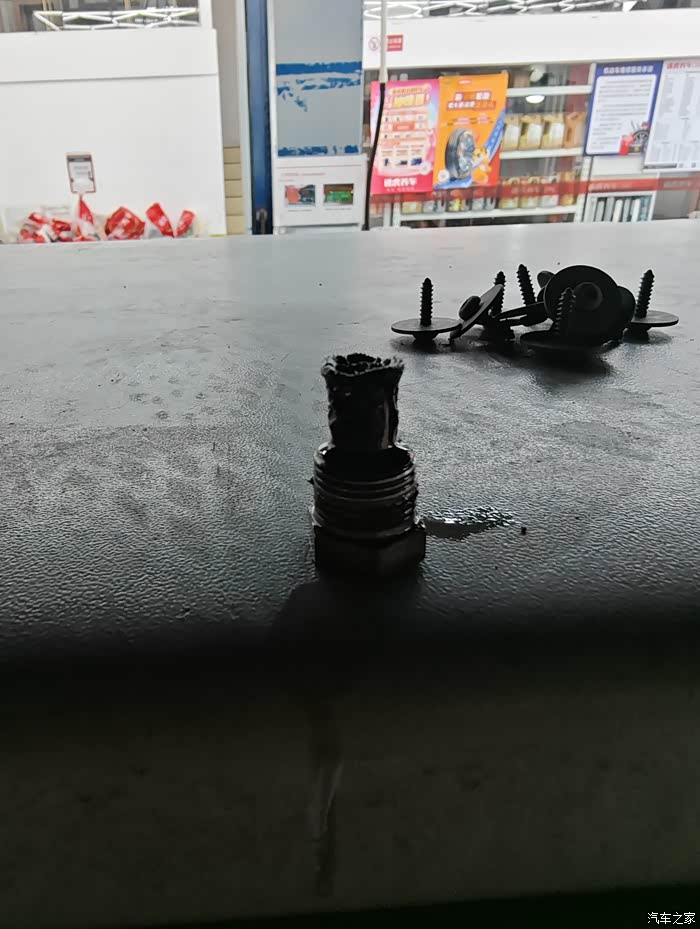

放油口螺丝上面全是铁屑。可想而知 磨损是必然的。
旧油放干净也就400毫升左右,所以新油 买1瓶(850ml)足矣,而且有剩余。
把螺丝也洗干净再装回去,舒坦。
分动箱既然是通病,勤换油可以避免彻底损坏再维修。保养好,心里舒坦。现在低速打死方向挪车和倒车,已经没有抖动了。
