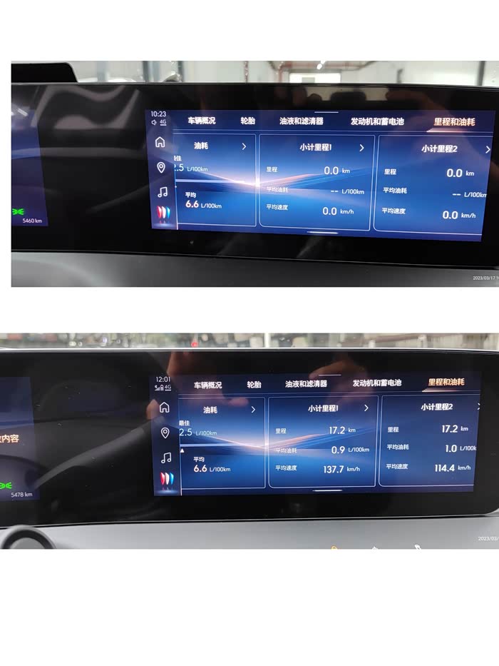

      我相信别克,只可惜买了23款威朗pro,显示屏显示混乱,修了六次也无法修复,去年10月份至今往返4s店已有10次,目前故障依旧,连厂家也找不到故障的处理办法这事太奇葩了。
23款威朗不管什么型号,电脑系统是一样的,故障情况是,当看小计里程表时(从双屏右侧的屏调出小计里程表),显示小计里程、平均油耗和平均速度,然后把里程表1和里程表2清零,(清一个栏目也可以)再去开,清零后一般情况下首次显示会正常,注意观察,但如果熄火后过一些时间再起动,显示就不正常了。当然有时也会正常。我也是偶然发现,越观察越不正常。现在厂家已给我三次电脑升级,二次更换双屏,更换电脑模块,故障依旧,无处理办法。也许故障都存在,只是没发现。但如果你感觉小计里程表内的油耗比厂家提示的油耗还要低,故障就存在了。 已买该车的可以去注意观察一下。
下面的照片就是我车显示的情况,极其错误。
