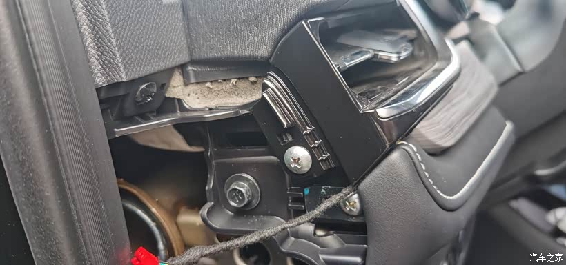

第一步:装中控台右边的
拆开右边中控台侧饰板
如下划圈的螺丝
大力出奇迹,把包覆的那个饰板拆了

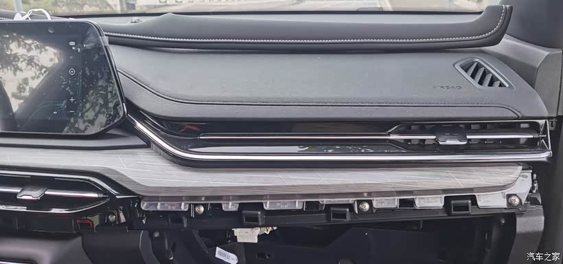

装上灯带,左边挨着启动键下缘,中间出风口下缘,右边到拐弯处长的灯带剪掉,从左边开始卡,一边卡灯带一边压,供电从右侧进

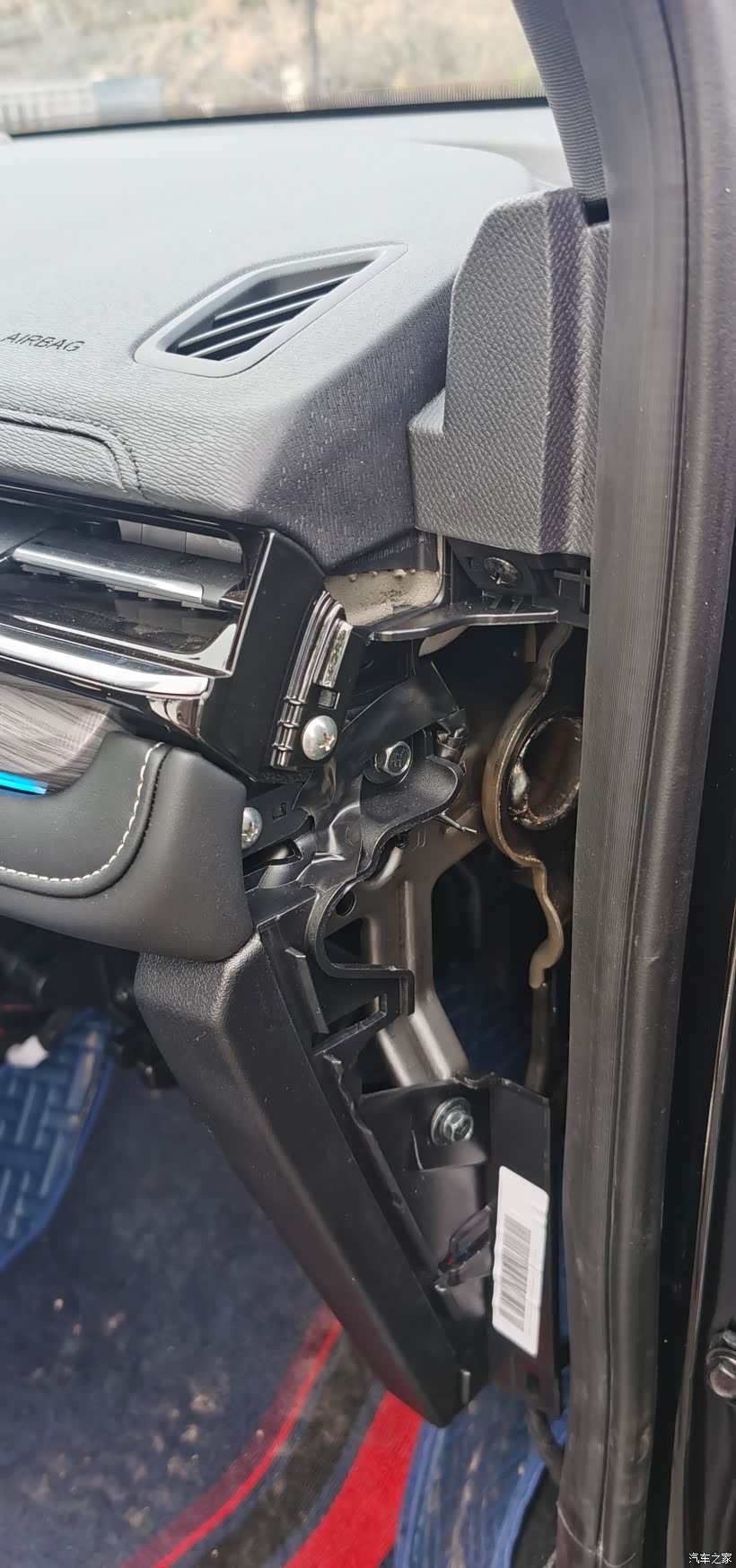

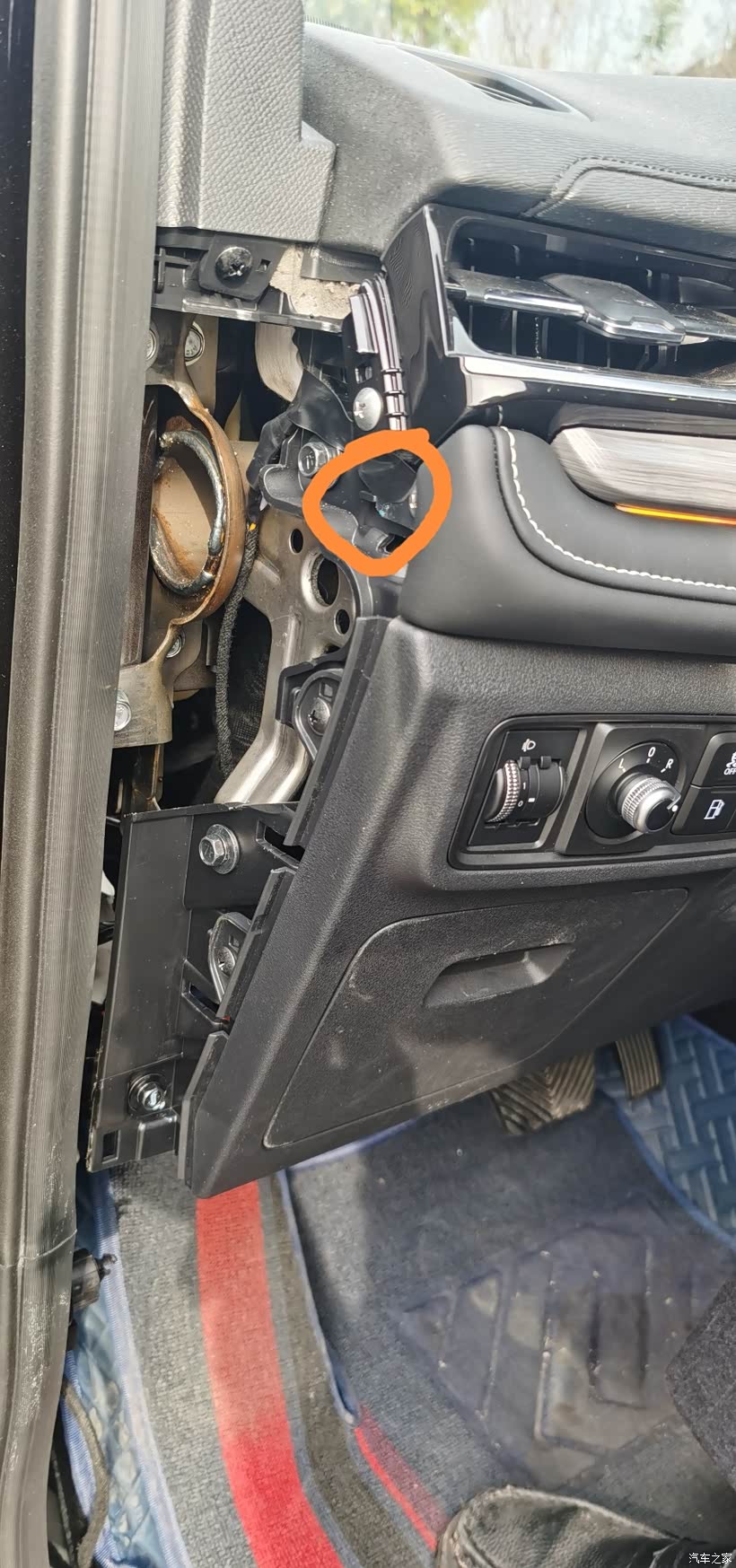

第二部:装中控台左边的
拆开左边中控台侧饰板
取下途中划圈包覆的饰板螺丝,大力出奇迹
拆下饰板,后边两颗螺丝拆掉,装上灯带,长的剪掉(左边进线)
接下来布线,扎紧

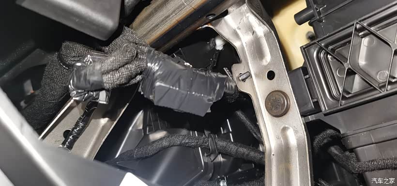

把副驾驶手套箱拆掉,左右往中间压一下就拆了,再把右边缓冲拉线拆了,取下手套箱
可以看到左上方有如图所示的黑色盒子,把他胶布拆了,可以看到线很多,把氛围灯控制器插上即可,再把中控台左右的灯带线插到控制器上

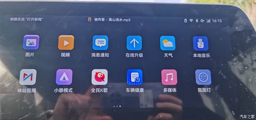

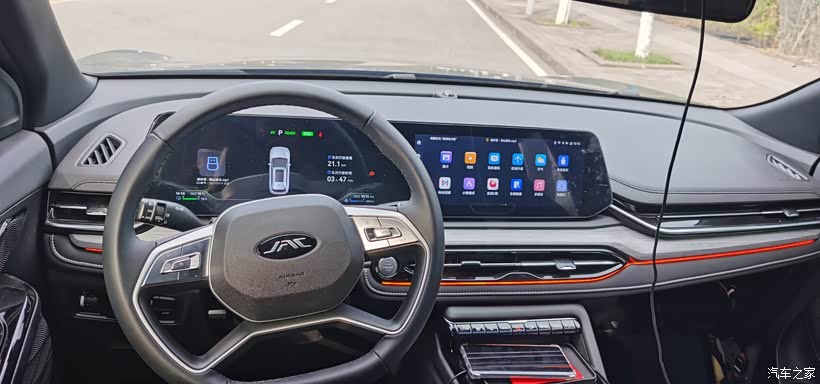

第四步:刷程序
刷机后重新开机,可以看到氛围灯控制界面
点击氛围灯控制界面就可以设置了

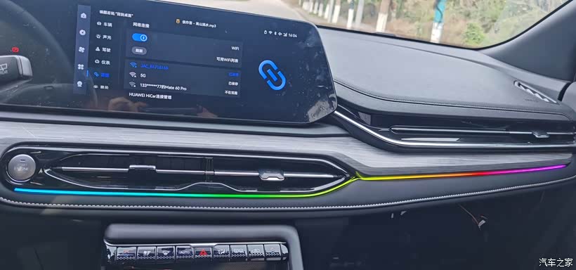

来个效果,如何
