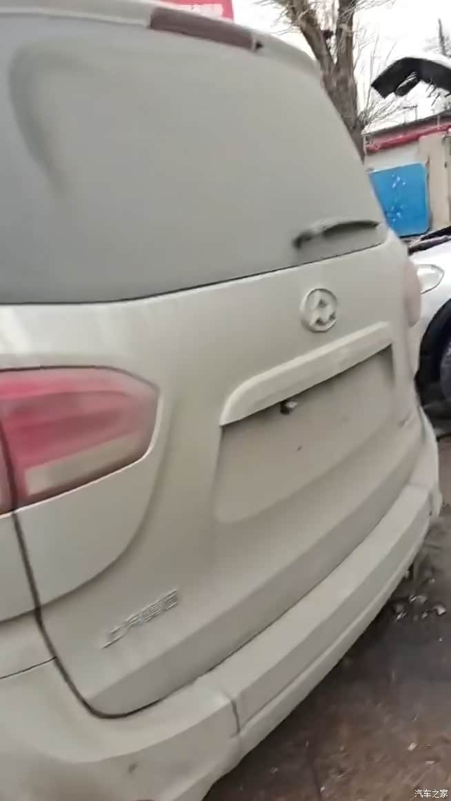

前几天跑了一趟乡下,整个车身被尘土覆盖了一层厚厚的灰,考虑到春天风沙大,所以这两天找了个路边小店更换空气滤芯。

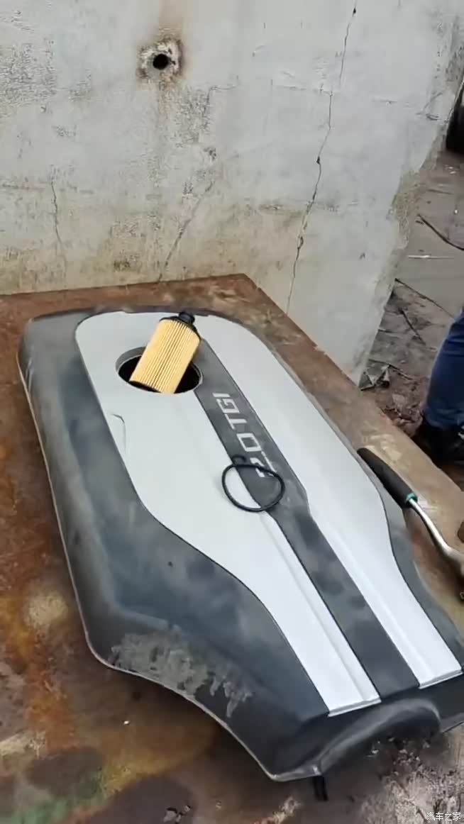

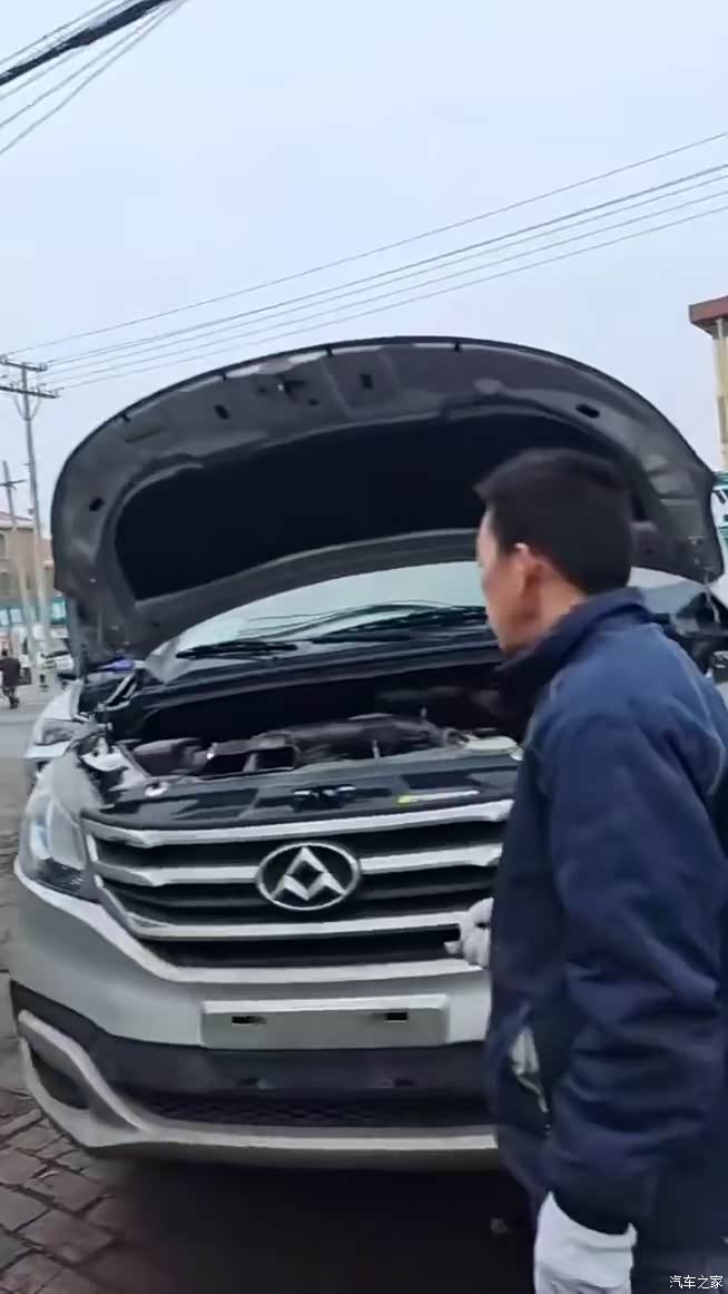

更换上汽大通G10的空气滤清器,首先需要打开引擎盖。在驾驶室左脚位置有一个黑色开关,掰动并向前推即可打开引擎盖。接着,找到位于发动机舱防冻液盒旁边的空气滤清器盒,它通常由4颗螺丝固定。拆卸时,只需将螺丝拧松到可以左右晃动的程度,无需完全拆下。同时,需要拆开连接管的螺丝。
然后向上拉起盒盖子,取出旧的空气滤芯。如果滤芯不太脏,可以使用气泵吹去表面的浮灰。安装新的空气滤芯时,要注意方向,长方形空滤盒有方向指示,必须按照指示安装。盖上空滤盒盖子时,应先将盒子后面的两个插口插好,再装上管子,最后拧紧所有螺丝。
dWeMsh
在更换过程中,需要注意保持空气流量计内部干净,避免引发发动机系统故障或油耗异常增多。此外,空气滤清器盒的结构特殊,即使有少量液体吸入,也会自动从底部排出。但如果液体淹到进气口,切勿启动发动机,以免造成更大损失。在拆卸螺丝时不用完全拧下,以免造成不必要的麻烦。虽然原厂垫子可能比自购的厚一些,但定期更换新的空滤是没有问题的。
空气滤芯如果太脏,不能像空调滤芯那样磕磕碰碰继续使用,因为空气滤芯的过滤面在上方,滤网在下方,一旦脏了就难以清理。
