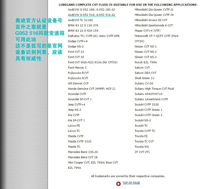

13款奥迪A4L变速箱原厂认证设备识别号:G 052 516 A2 (经多方查证09年以后的A4L和A6L都采用的是这款变速箱,含不含09年的本人没有印证),因此只要含有此设备识别号的油品,均可用于这个年份的A4L,再普及一个知识,09年后的A4L变速箱型号为CVT模拟8速无极变速箱-0AW型!

但是换油的第二天,我们从天津去北戴河玩,我没开让媳妇开的!~媳妇跟我说,怎么感觉你这车保养完了开起来那么肉呢?(天津话,就是没劲)于是到服务区,换我开,我仔细开了开,没有她说的那么严重,多半是心里作用造成的(但是与我以前开车的状况比起来,是有那么一点点的肉)但是我对于所加变速箱油的标号,还是完全放心的!毕竟设备识别号:G 052 516 A2 大字在路博加的官网上写着了!但是这人啊,就怕吓唬,这一吓唬就嘀咕,越嘀咕越坏事!于是我决定等从北戴河玩完回来去4S问问平时关系不错的师傅!

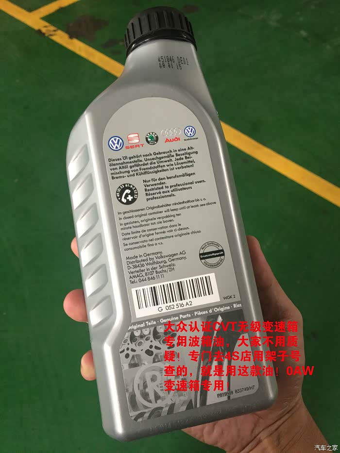

待了2天玩美了也回来了~因为变速箱不像别的,对于一个车来讲发动机是心脏的话,那变速箱的作用也仅次于心脏了~关键就看这俩!所以不容马虎,马不停蹄的直接奔4S店。找到4S的师傅问了一下,因为我们私底下关系不错,平时也没事总微信来着,所以我就把实情跟他说了,他也不会声张,就给我看了看,试了试车~也许是平时他也不开我这车再加上保养的很勤,所以我的车车况很好,他说你这车哪里肉?这轻轻一脚就奔180了~没事,你放心开!另外,你把你的油给我看看,于是我就把我加的变速箱油给他看了看,以他的专业知识告诉我,只要你加的这个油是G 052 516 A2的设备识别号,那就绝对没问题!他也给我拿了原厂的变速箱油看了一眼,确实是这个识别号~当时心里还是比较纠结,原厂的上面写着ATF3个字母而我加的路博加的变速箱油写着CVT!这是为什么?他解释说,这是厂家在宣传上的标语印刷问题,对于这款车的这个变速箱识别号来说,这俩没区别!而且看了看油的颜色也是一致的清亮透黄的~有他这句话,我略微的放下了一点心思!但毕竟是变速箱啊,玩意坏了,那钱可就花大了去了!反复跟他确认,学习!他说,你啊这现在属于心病,这个我给你治不了~唯一能治的方法就两种,你自己说服你自己~还有就是踏踏实实再换一遍原厂油!说道这里我纠结了,要是再换遍油,等于我是一分钱没省反而多花了~可对于自己的心病我是真的没法说服自己~于是我找到了我一个朋友开的修理厂!

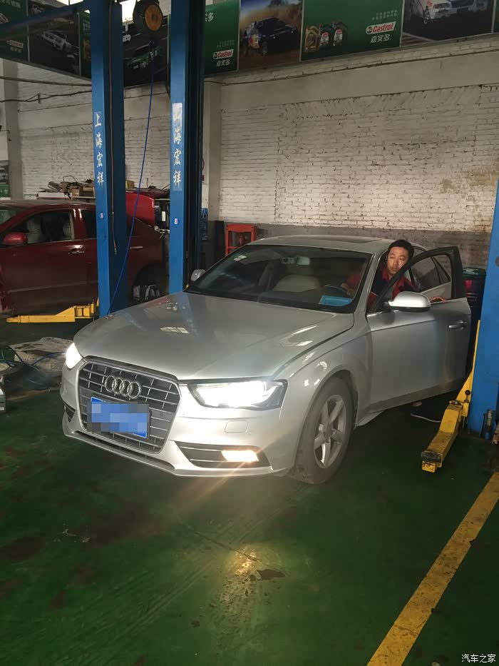

车进修理厂,准备上架子!

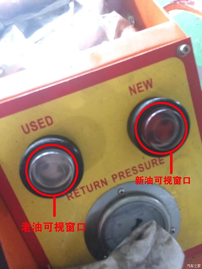

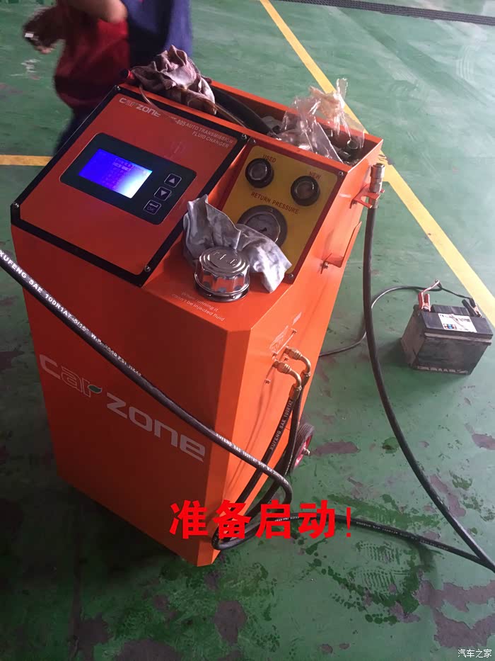

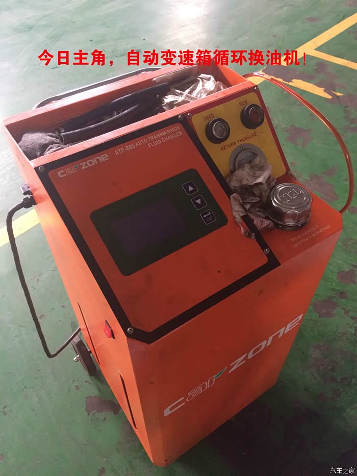

师傅推来了今天的主力干将:自动变速箱循环换油机,很多修理厂用的是人工手控观测的换油机,他这不是,全电脑操控的!应该更为精准~
换油机局部特写介绍

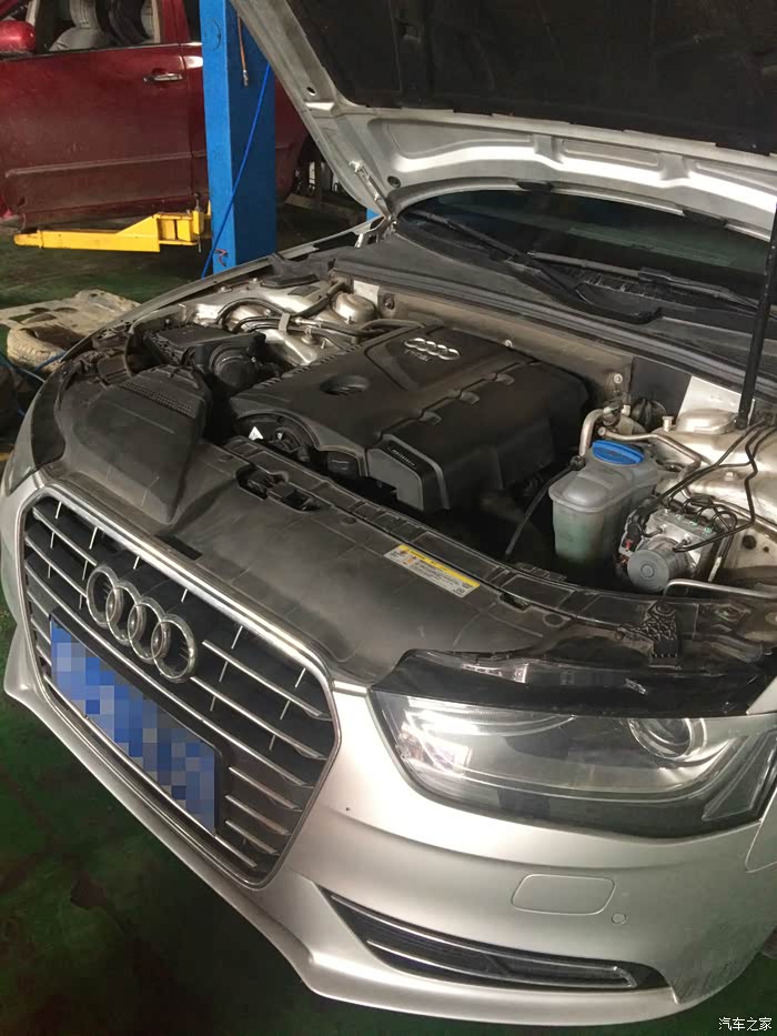

开盖清理,准备开始干活!有些朋友可能细致的注意到,你的防冻液怎么变绿了,对~就是这样!新换的,用高浓缩壳牌的防冻液换的,1:1兑纯净水,之前防冻液放掉了,用清水走了一遍水箱清洗,再加的这个!可以说十分彻底~

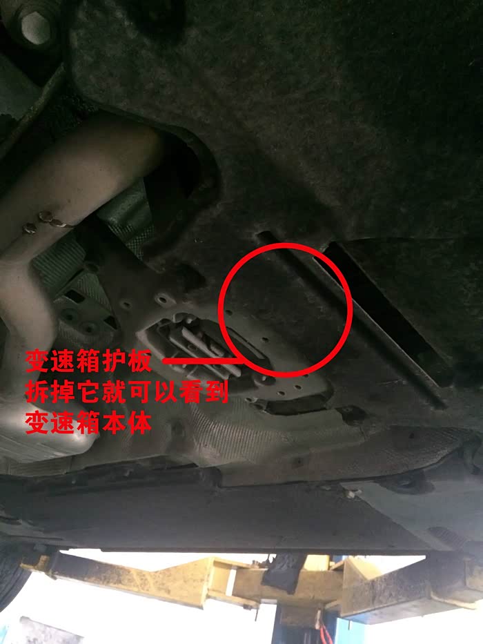

变速箱护板,拆开它就可以看到我们的主角:变速箱了

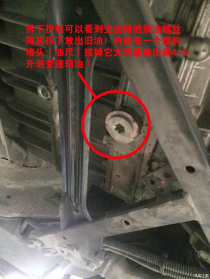

拆开后清楚的看到变速箱的放油螺丝!

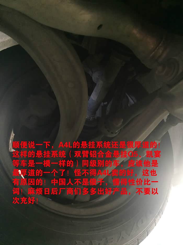

顺便普及一下咱们奥迪的悬挂系统,比起来其他的同级别的宝马啊奔驰啊,奥迪真的是厚道不少~铝合金材质双臂悬挂系统!比起那些铸铁的麦佛逊悬挂系统强很多~大家可以再看看同级别的其他车,简直就是欺骗大众啊!买车买奥迪,不后悔!

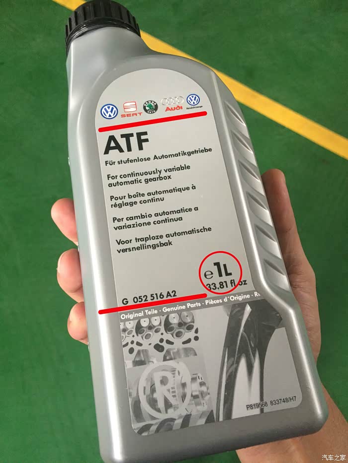

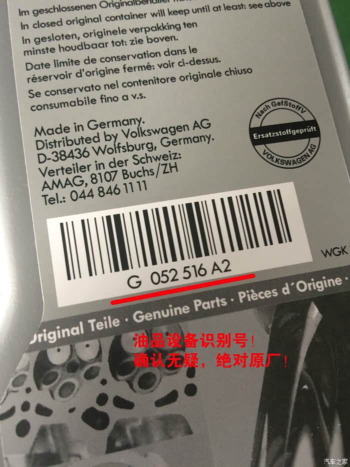

原厂A4L变速箱油,瓶身背面!
清楚的看到该油的设备识别号:G 052 516 A2,其实和路博加的有设备识别号一致,但是毕竟他是原厂专用的,而且只针对这一个设备识别号!
原厂油瓶身正面,各种认证、毫升数、设备识别号!

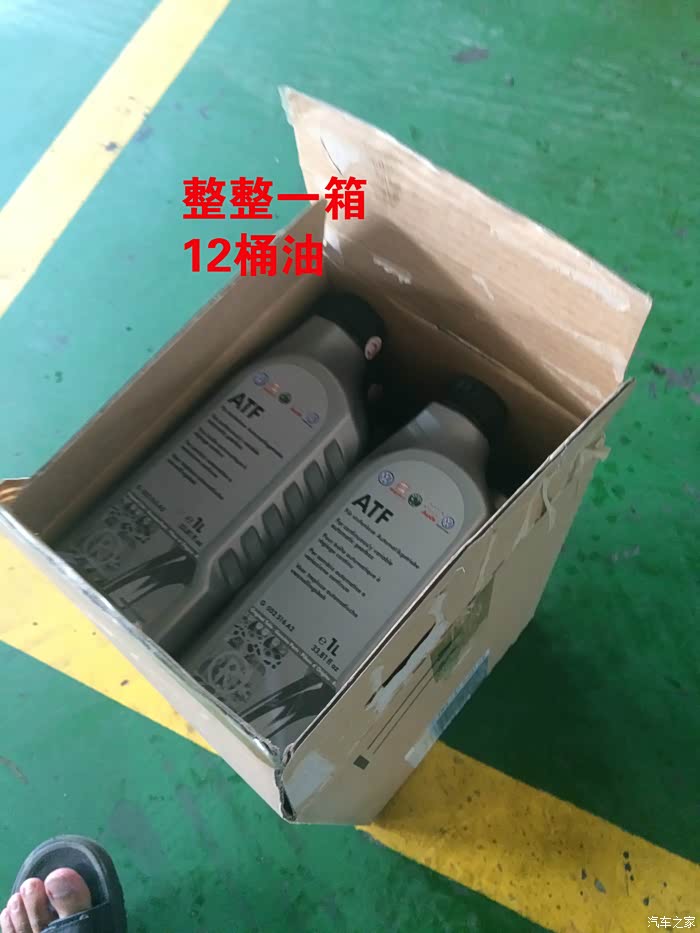

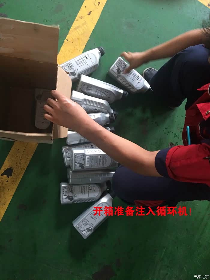

满满一箱,总共12瓶油~1920大洋啊
放地上摆个阵,哈哈!

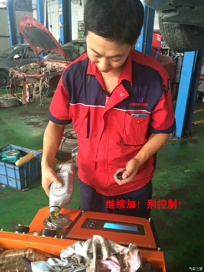

施工的师傅开始将新油加注到循环机的新油油桶中!~需要加进去12瓶哦~

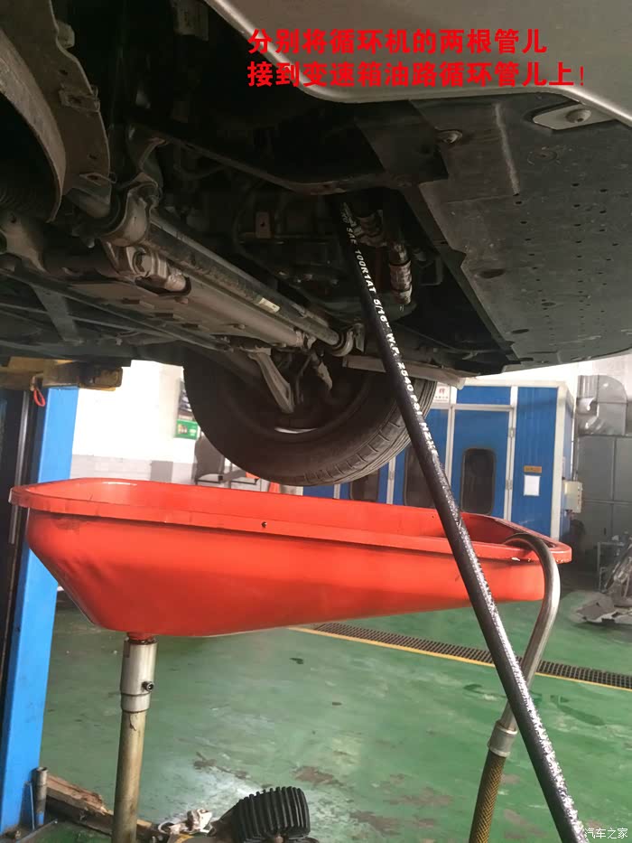

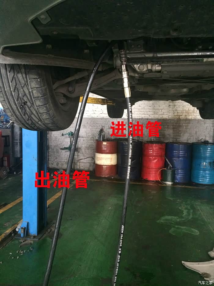

下面我们来看一下和循环机对接的油路接口!

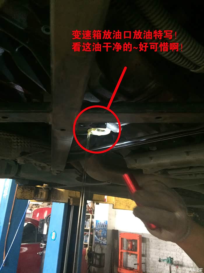

这边通过变速箱放油螺丝正在放之前的路博加的变速箱油!可惜啊可惜

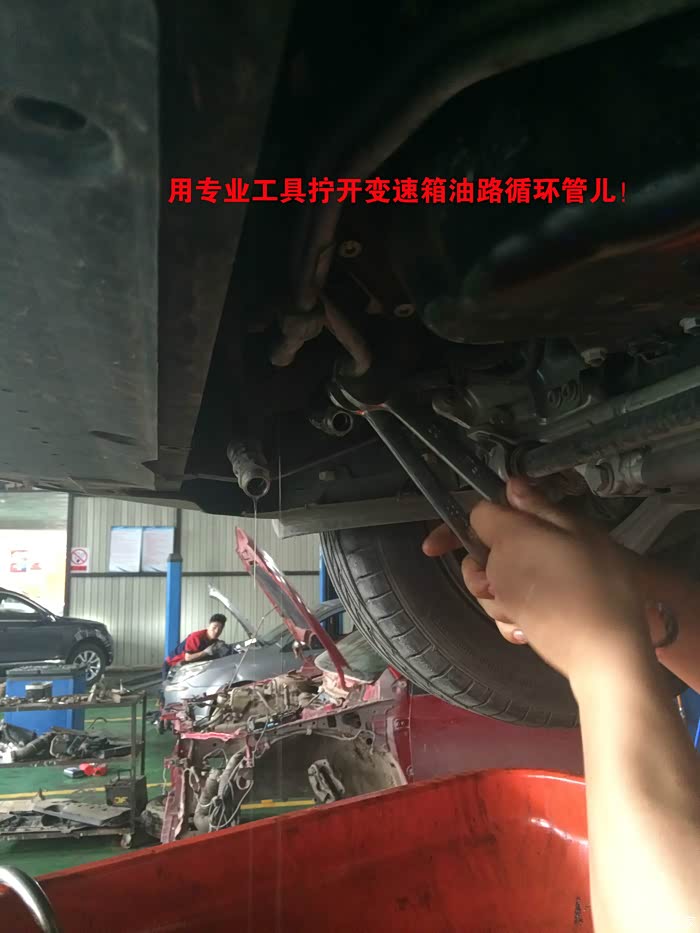

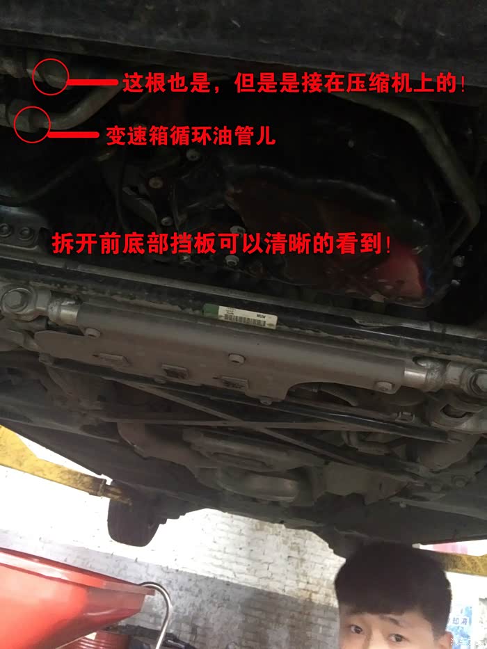

可以重力放出来的油也都差不多了,剩下的就是无法重力放出的变速箱油了,没有别的办法,用循环机的时刻到了!用专业工具拧开变速箱油循环管,在车头的底部位置!
与循环机对接好管子,准备开换!
循环机准备!

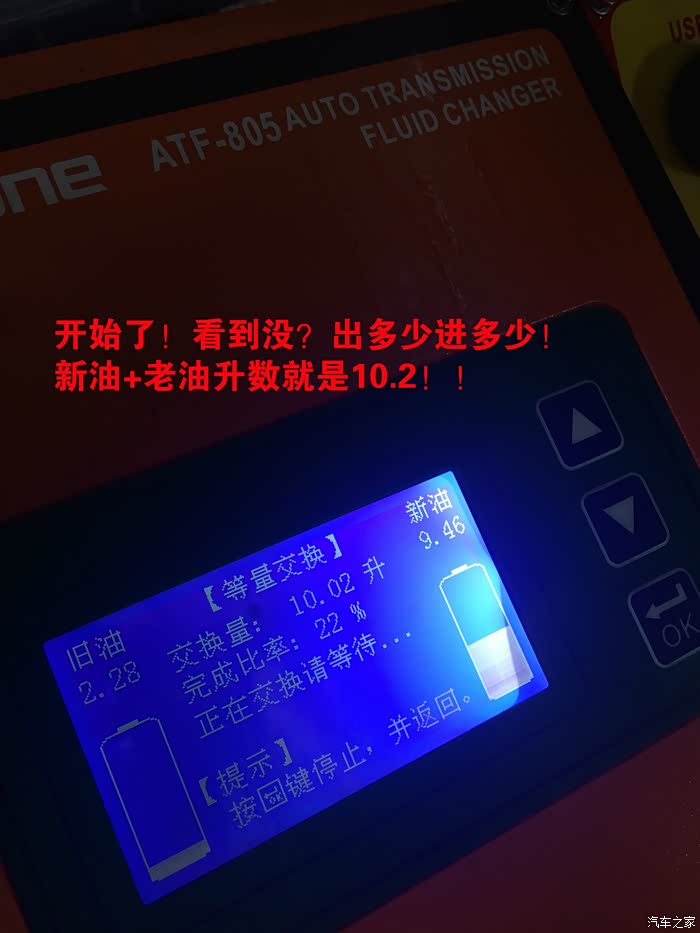

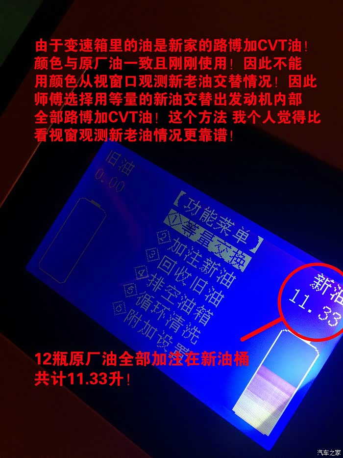

由于新油和之前加的路博加油都很新,因此无法从颜色分辨新老油,师傅准备选择等量交换变速箱内外油品!

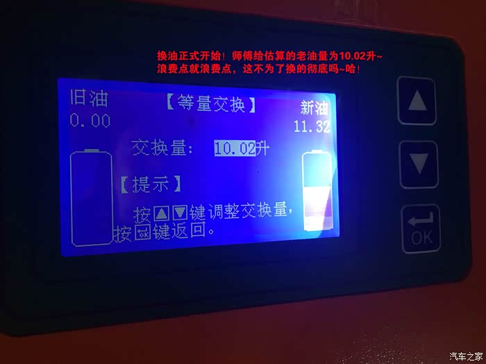

师傅设定初步交换油品的毫升数!准备开始
换油程序正式启动!应该有点逻辑思维的车友都能看懂吧?反正我是看明白了~

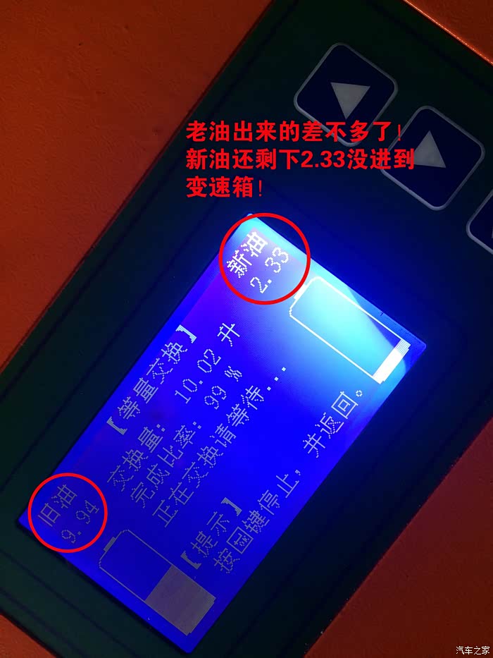

新油老油在相互交替,出油管回收老油,进油管注入新油!
换油过程即将结束,十分期待啊!
换油完毕!基本差不多没有什么浪费!

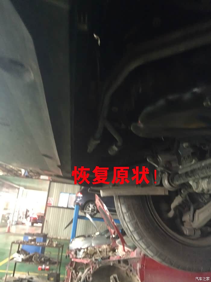

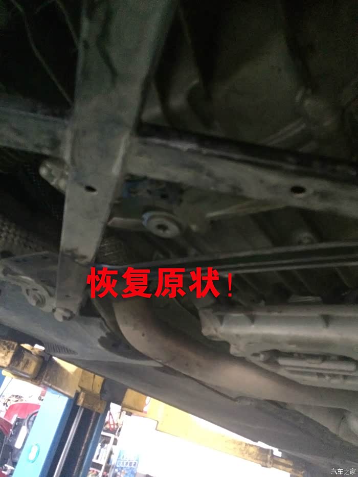

换完油,油管恢复原状!
换完油,放油螺丝恢复原状!有人问怎么样才知道加的油是多还是少呢?问过师傅了,拧开放油螺丝,少量低落,说明正好!不滴说明略少(基本无所谓),哗哗流(对不起,你加多了,放出来点给土地爷吧)

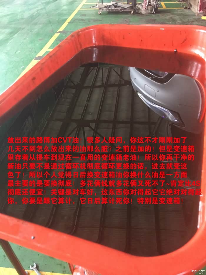

最后给大家看一下放出来的加了几天的路博加变速箱油,本身这油不应该是这颜色,之所以这颜色估计大家都知道,之前不用循环机加的,就是重力排油换油,一个变速箱大家也看到了刚才是加进去了10多升新油进去!因此,如果通过重力换油去更换变速箱油,您觉得科学吗?经过这次我算看清楚了,绝对换了等于没换!所以资金宽裕还是多加个几百款前循环机更换油品吧~真的狠彻底
