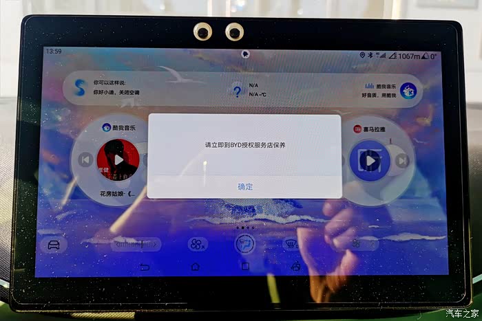

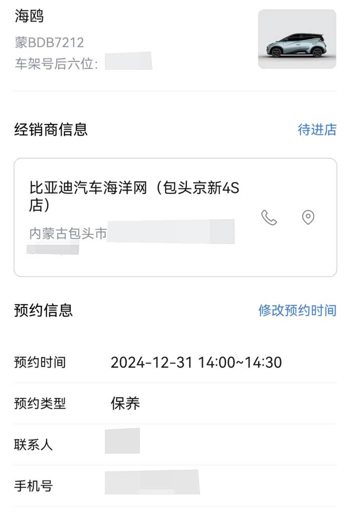

【保养项目和步骤】在快要到一年的保养周期,小海鸥的车机系统在每次通电启动后,都会弹出保养提示栏,需要在手机APP上进行预约。海鸥这车销量大,预约车辆也特别多,我终于约到了2024年的年底最后一天进店保养。首保是免费的,二保需要携带行驶本,保养手册和4S店赠送的免费保养卷。新能源纯电车在基础保养方面与燃油版车型迥异,没有机油、机滤、空滤这些项目,主要就是车辆的各种检测。其中包括:车辆健诊服务、售后服务6件套、WEQEA9011002BYD常规保养、15分钟轻洗服务,以及提供了保养后的免费洗车服务。
手机预约车辆保养

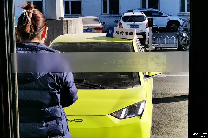

到点进行登记

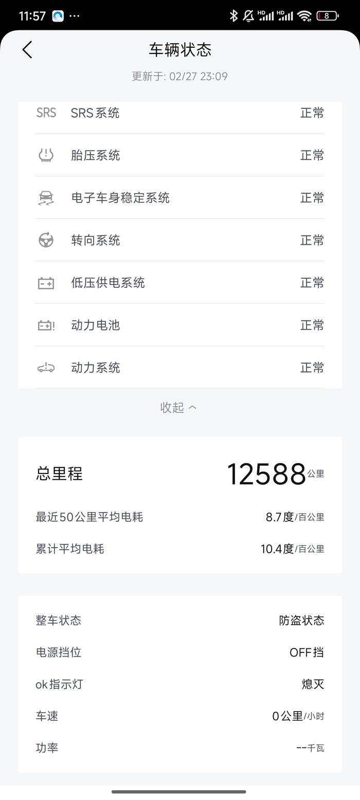

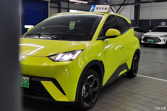

目前海鸥使用了一年半多,车辆状态还是很好的,行驶里程为8308公里,跑的不多,基本用途就是上下班代步。纯电车在北方不同季节电耗相差较大,冬季最冷天气时的最近50公里平均电耗超过百公里18度电,夏季最省电时不到百公里8度电。目前海鸥平均电耗11.4kw.h/100km,总体来说还是挺不错的。售后小师傅还问到我这车在使用过程中,有没有出现异常状况,还是挺细心的。

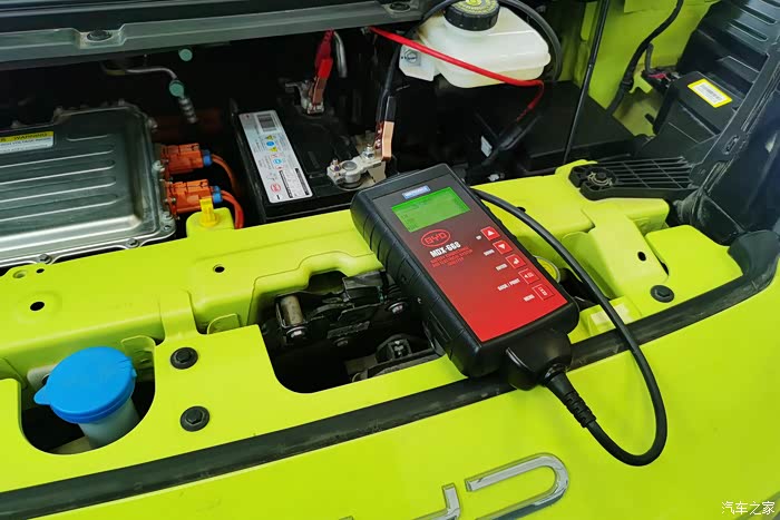

【所需工具和材料】所谓15分钟轻洗服务,原来就是将机舱内擦拭干净以及用高压风吹掉尘土,维修工单上标注的单价金额200元,这也太无语了,不过实际金额为0元,呵呵。海鸥的二保没有使用其他材料,只是用到了各种检测工具:包括高压风枪、胎压计、电池测试器、检测电脑等。纯电动车除了动力电池包以外,也配备了一块传统的铅酸小电瓶,作为车辆启动、灯光、娱乐系统等用电所需,所以跟燃油车一样,也需要保持充足的电量。

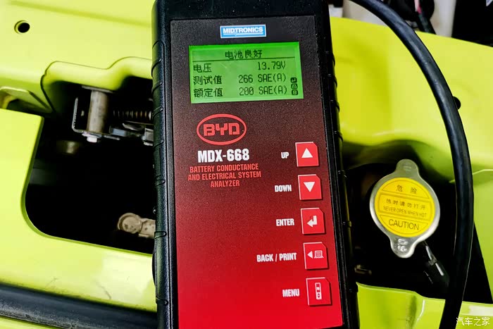

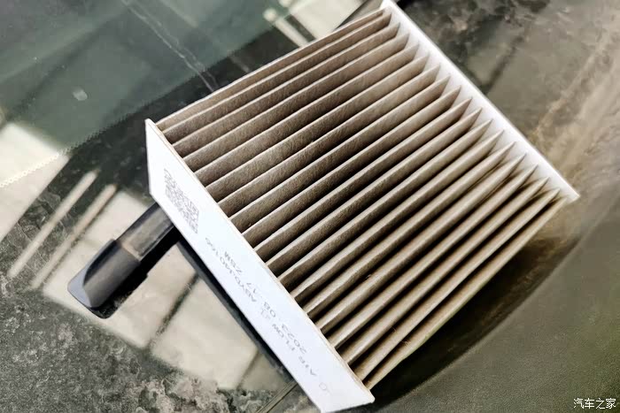

车载小电瓶在启动状态下的电压应该是14V左右,我家小海鸥为13.79V,也算是电池状态良好。这次保养,店内还提供了空调滤芯的清理服务项目,海鸥的这块空调滤芯也太简陋了吧!这也是我所见过最显廉价的空调滤。维修小哥用高压风将空调滤芯内的树叶和尘土吹干净,下次就得换新滤芯了。

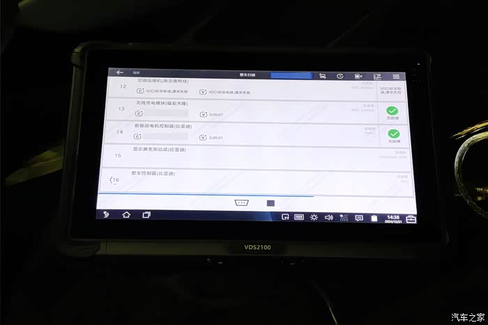

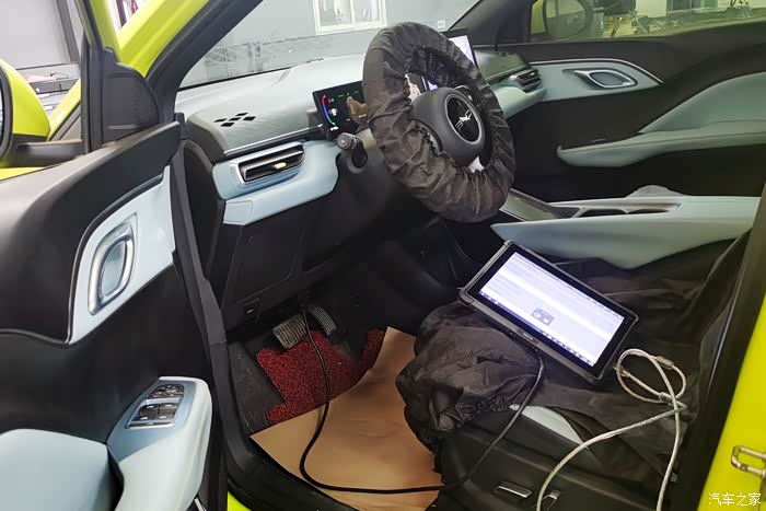

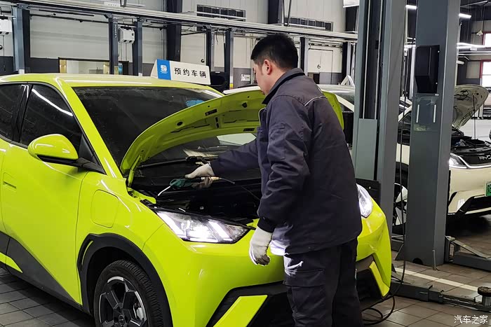

新能源电车最重要的保养项目就是用电脑对车辆的动力电池系统、车辆电控系统、主动安全系统、电机状态等全方位的进行检测,如果遇到故障码就需要进行分析处理了。整个电脑检测过程大约用时20分钟左右,爱车状态良好,十分健康。

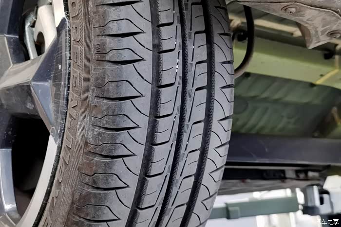

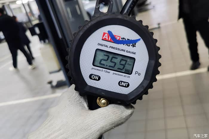

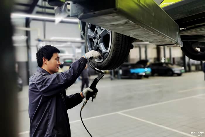

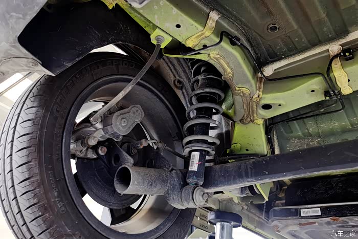

在保养项目中,还提供了底盘和轮胎的检查。底盘螺丝是否有松动,减震器是否有漏油等情况,另外还检查了轮胎磨损情况以及是否有被扎。冬季轮胎的胎压会因为气温的降低而下降,海鸥只有胎压报警的功能,不具备四轮胎压检测,维修小师傅将胎压不足的轮胎都给补足了气压。

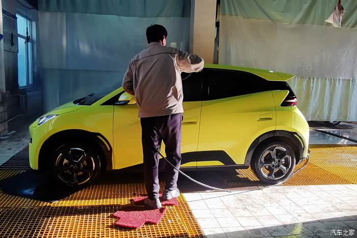

【保养价格】我家海鸥二保用了免费保养卷,所以全部项目均为免费。如果是正常保养需要缴纳170元的工时费,材料费0元,其他费用0元。在车辆保养结束后,4S店提供了一次免费洗车服务,属于车内外的普洗,没有打蜡抛光等项目,如果有需要的话,可以另外花钱精洗。
