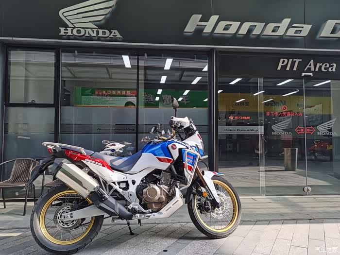

       4月19日2020新款CRF1100L将会在中国上市,近期大家对于新款非双也比较关注。我把选2019款非双ADV,首保,改装等情况和车友们交流一下,希望对于想要购买和改装CRF1100和1000的车友有一定借鉴。
一,为啥选择CRF1000LADV,MT,没有选择CRF1100L?

           新非双的越野性能,估计是不及中量级雅马哈的Tenenre700,KTM 790 Adventure R那样激进,但对于普通的越野车手来说,它比满载的1250GS或1290 Super Adventure好操控。公路性能他不如1250GS,但是本田一贯的好操控,流畅性和质量稳定性是本田非双的优势。他的行驶敏捷性吸引了全球无数车迷。无论2019年款或者2020款ADV,他轻巧、灵活,公路、城市、长途旅行和越野能力均衡,多功能性是他的属性。质量稳定,吃低标号汽油(但是对于不好的油品还是比较敏感,偏远地区带点燃油宝)。好好改装一下,确实是可以陪伴你很久的一台好车。

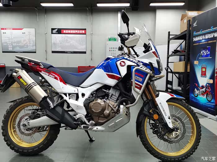

     小部分防护用英国的R&G,还不错。另外一部分防护件用了T厂,不知道为什么,T厂的金属件,总是泛着一种特别的光泽,我很喜欢这种金属质地。材料运用明显比别人高一头。
     重点说说避震情况。
     大部分改了T厂,重点是他的避震,防护件大家都知道。但是国内除了玩宝马的,很多人不太了解T厂的避震。早年他就为宝马代工生产避震,也是他家的核心产品。这次我用的是前面的弹簧加后面的总成,但是后面没有买全可调,节约原则是一部分,主要是我不太会去经常调整设定。所以来个傻瓜相机就行。前面弹簧看上去就比原厂要强度大。实际安装后试车(今天下雨只是很短距离的试车),明显比较硬,这样刹车和过弯比较有信心了。原厂大家都反映比较软,舒适,但是支撑不足。这个改装,可以改善这个现象。也是我没有选择原厂的原因。离地距离比欧版还要高2CM,和中国版比高了很多,越野不容易托底。
       其次,前面的强度增加了,如果高手飞跳,不容易打底了。(尽管重型ADV不太会去做这个动作)
       再次,坐高是一个挑战,已经超过欧版高度了。
       总结,这个避震硬桥硬马的感觉是欧洲的调教方式,和日本人调非双的避震理念不同。总之感觉就是比较强,比较硬派,支持技术好的人撒野。不用担心之前避震太软的问题。
      目前这套避震只是初步印象,明天再去试车,看看高速,低速,弯道和越野等情况如何。再和大家来说。

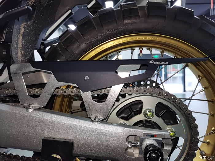

7链条护罩                        途泰克(T厂)

32尾段排气        天蝎

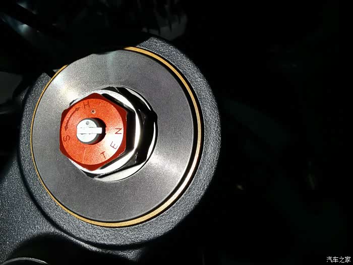

红色六角是预载(目前放在没有任何压紧的状态)。红色上面那个中间有槽的就是压缩阻尼调节(一共三圈,S是祥压缩更快的方向调节,H是向压缩更慢的方向调节)。目前设定也是放在第二圈(中间偏压缩慢一点的设定)。

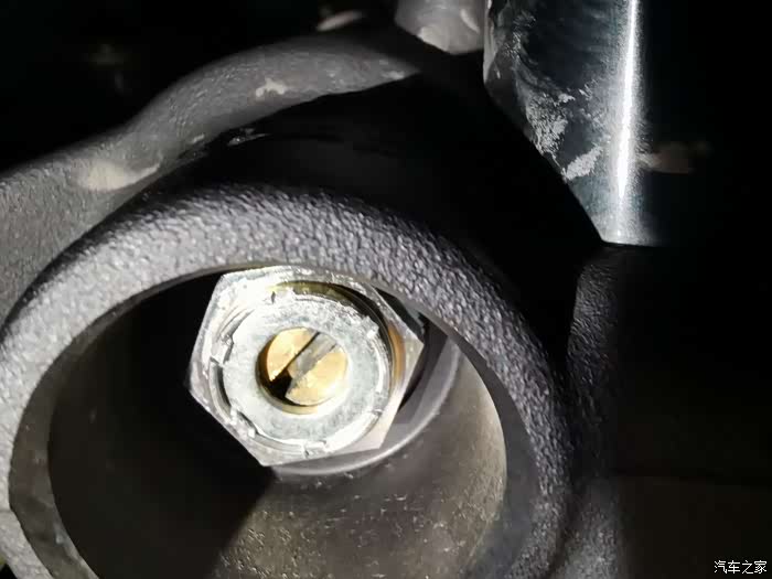

减震下端的回弹阻尼调节螺丝(调节范围三圈),目前放在第二圈(也就是中间调校,偏向回弹慢一点的设定)

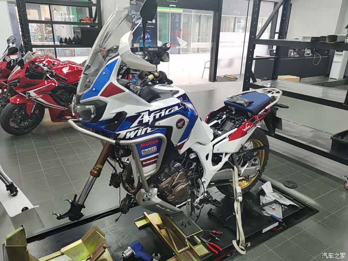

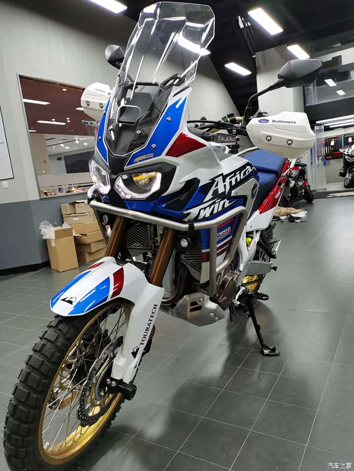

提车来改装前的状态

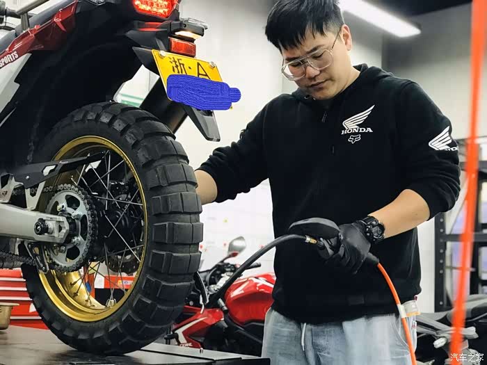

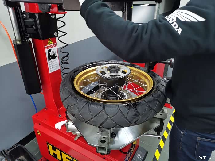

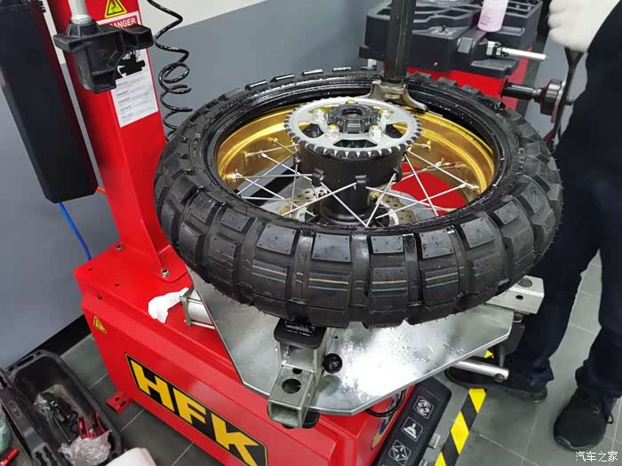

提车第一个改装是先换菠萝胎(公路抓地力肯定没有公路胎好,但是漂亮),离地距离也增加了一点
原厂轮胎,其实还不错,抱歉先让你下岗了。
神钢60%越野,40%公路胎,和非双ADV广告视频里面一样的型号(我就是喜欢看拍的好的摩托车广告)

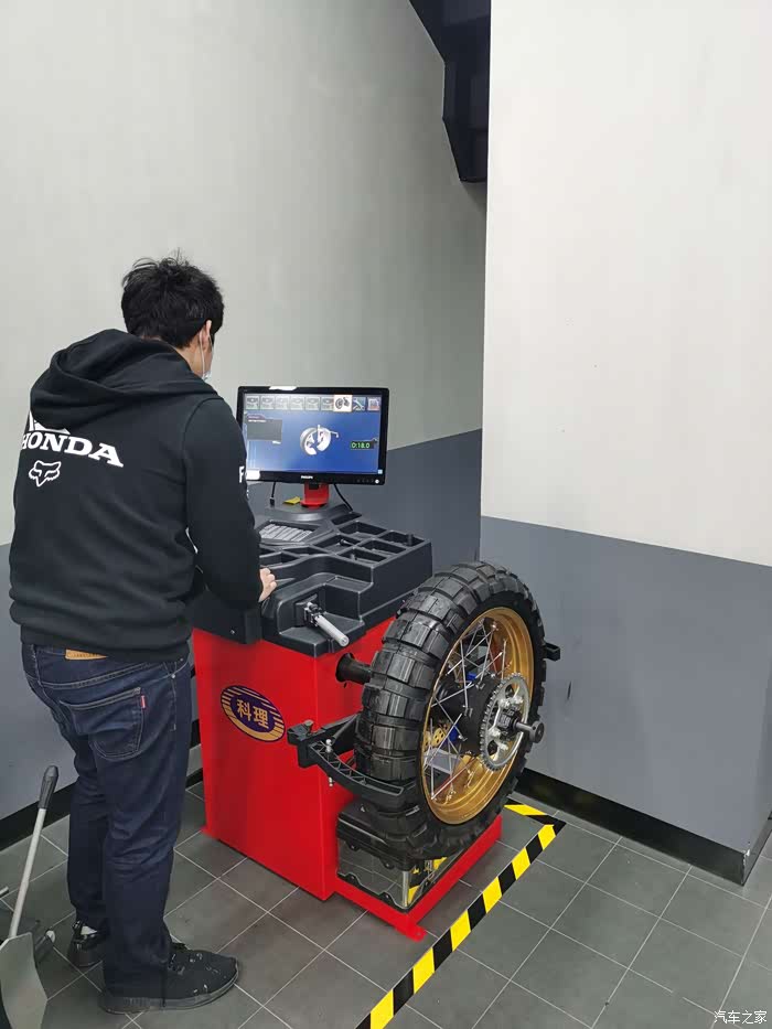

动平衡

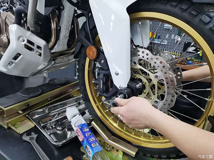

前轮R&G防摔,换轮胎螺母4S店都有扭矩值,我写在文字最后了。大家自己去看。

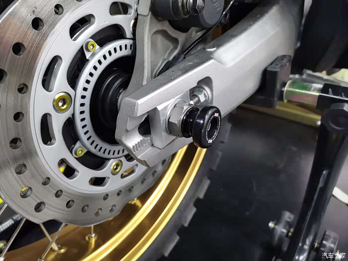

后轮R&G

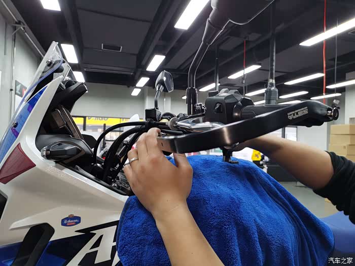

ZETA护手,价廉物美

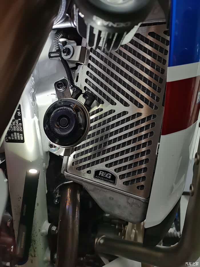

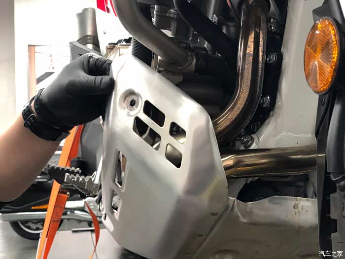

R&G水箱护板,金属比原厂塑料的靠谱,颜色合拍漂亮

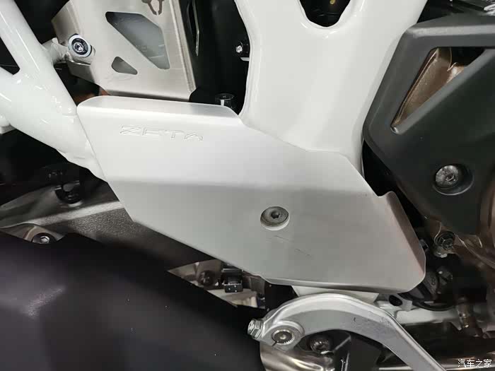

ZETA左右车架护板,等慢慢用久了,会有斑驳的摩擦印记,看上去感觉也很好。

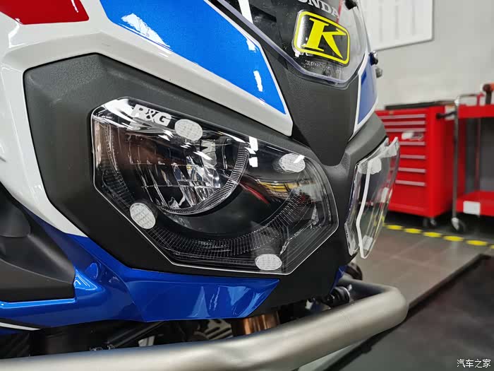

R&G大灯保护,拿下来清洗方便

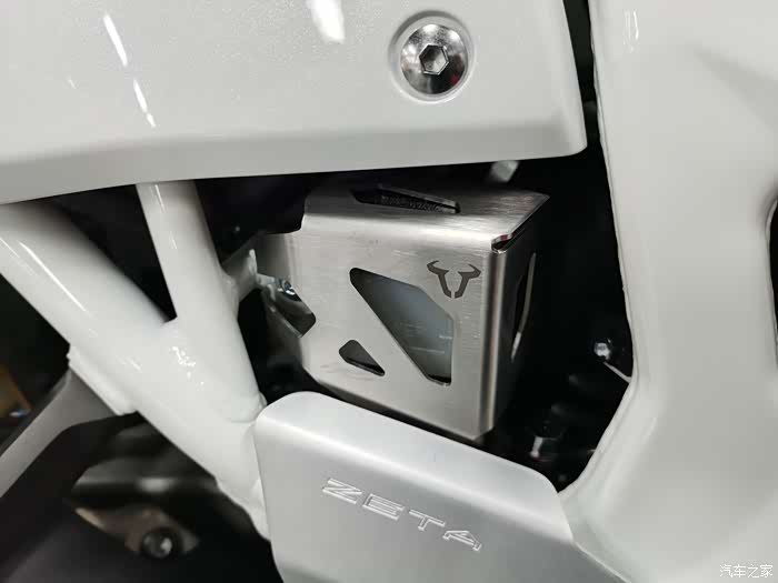

SW油壶防护,厂家有不少,选择原因,防护面积大一些

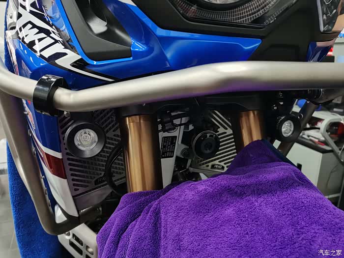

denali的射灯D2款,2千多流明,我感觉够用,我比较喜欢小巧一点的灯,要说亮度还是D4,8千多流明。
这个牌子的灯很好。安装位置,我认为这个半隐藏比较美观。

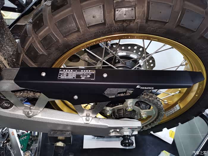

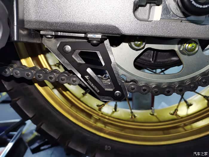

途泰克链条保护(有啥用?链条万一断了,就有用了,好东西)
有可能会保护你的腿(记得打螺丝胶),原厂塑料强度不够

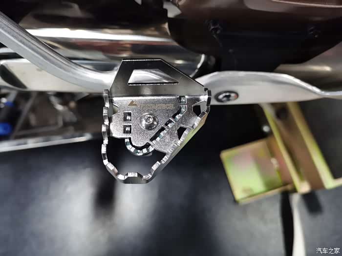

途泰克的刹车加大(干啥用?稍微比脚踏高一点点,有助于操控)。仔细看金属的光泽,在阳光下漫反射很漂亮

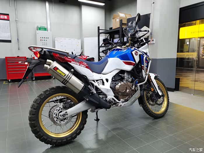

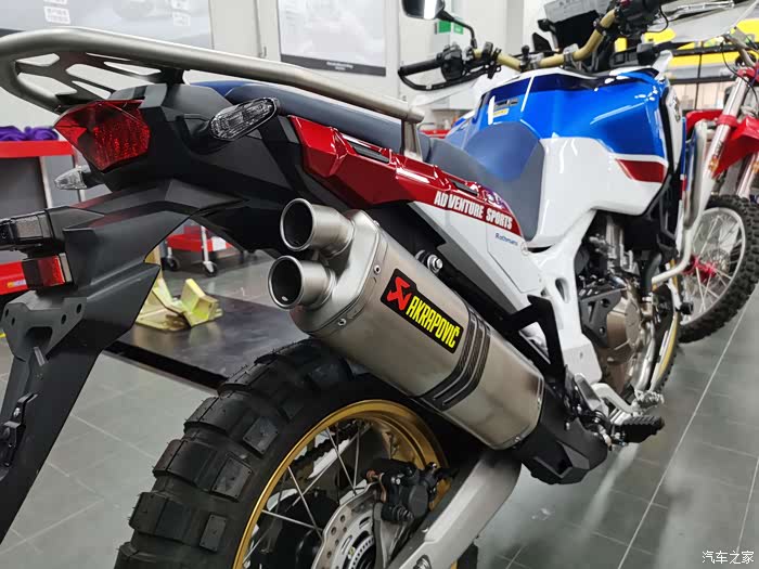

绝对必改项目,改了天蝎尾段就很好了,动力声音都好很多,前段一起改了更好。声音也不炸。其他选择(比较漂亮的特米,声音太大一点)。

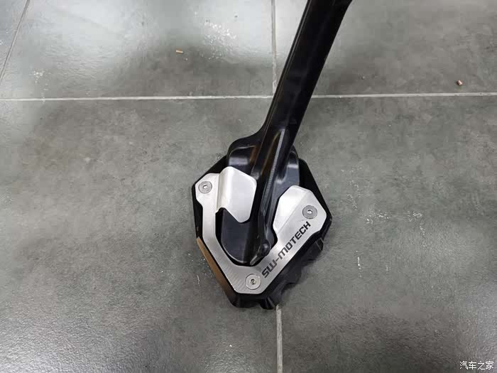

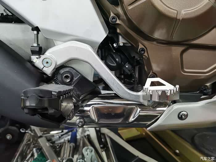

加大马掌,可以选择的厂家很多,选择了SW 因为比较轻一点,下端是橡胶一样的材质,但是又比橡胶硬

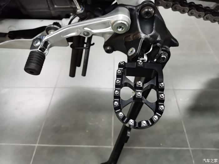

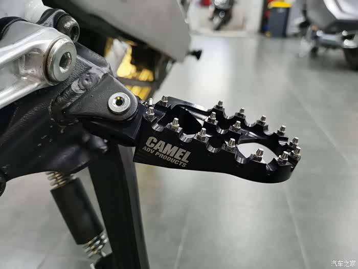

除了副油箱,骆驼的脚踏也不错

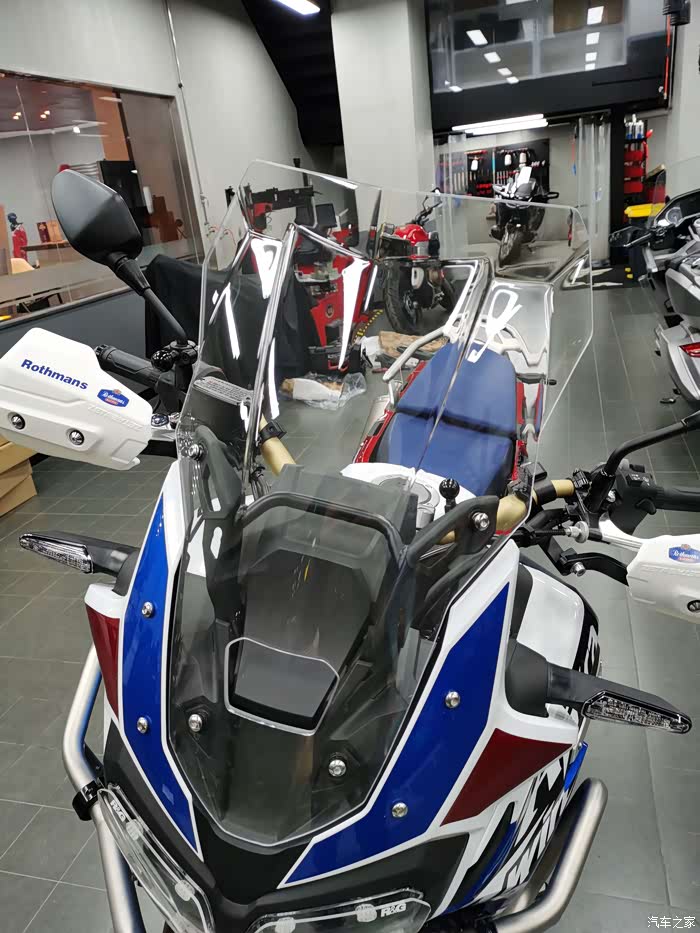

涂泰克风挡,亚克力制作,材质比较好,高度适中

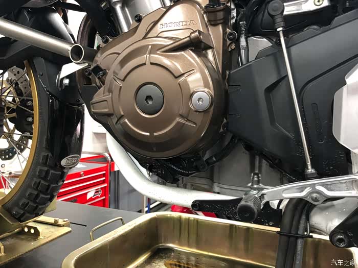

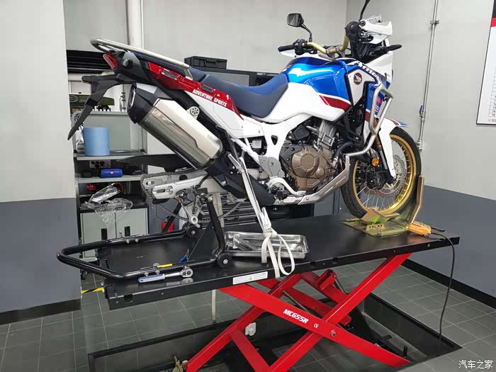

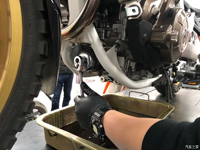

首保,换机滤
护板取下,首保换油
放油(DCT两个地方放油,MT一个)
原厂护板
气压调整

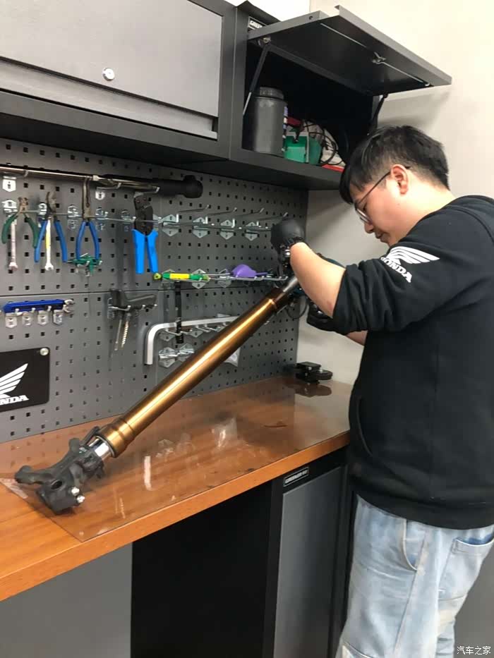

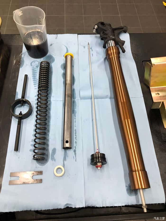

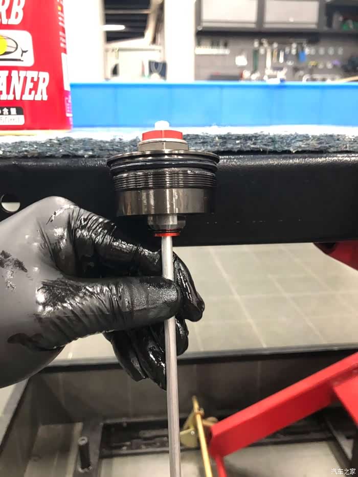

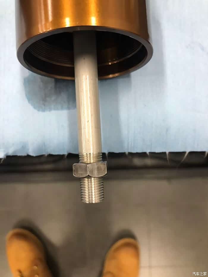

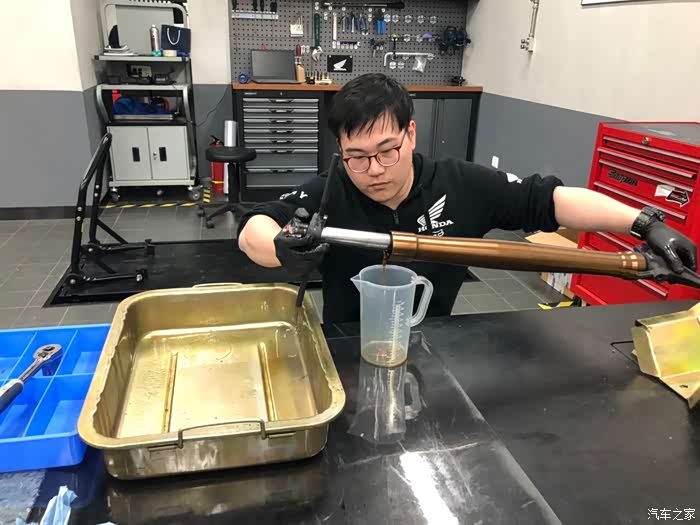

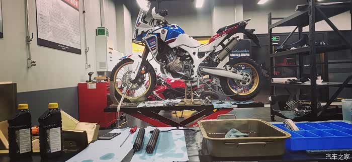

重点工作开始,拆下前避震,螺丝扭矩数据文字里有。

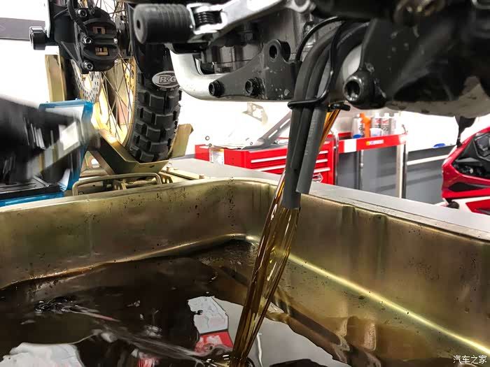

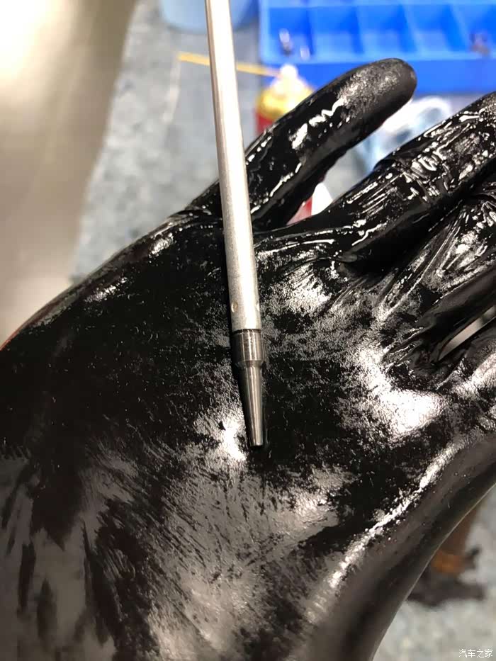

放油,原厂油放掉。T厂的避震油量数据是(左边734正负2.5)(右边763正负2.5),专用避震油。

避震组件

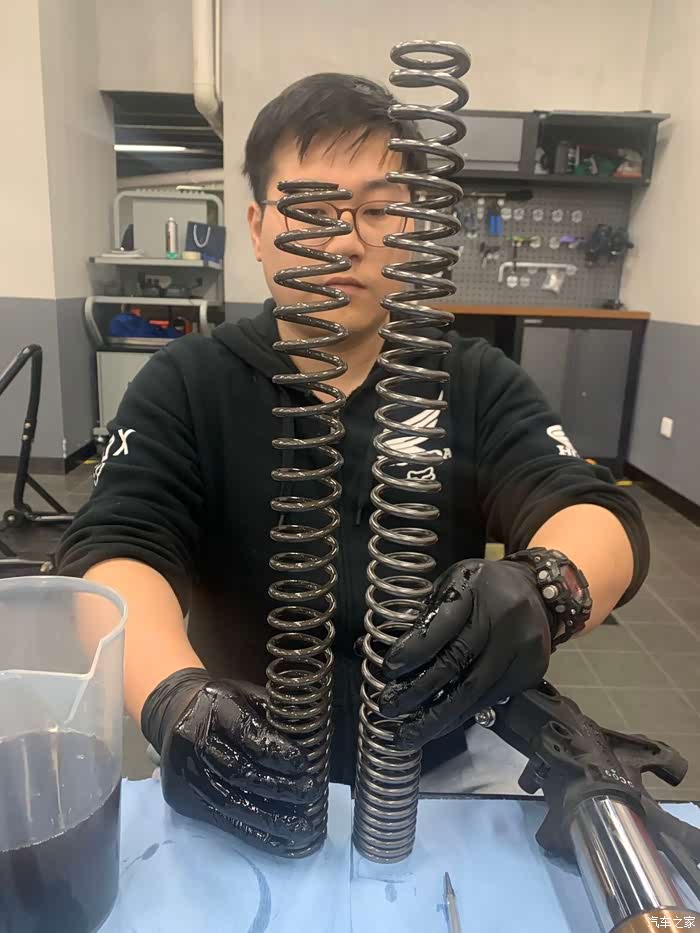

途泰克弹簧和原厂中国版本弹簧长度的差距,粗细也有一定区别

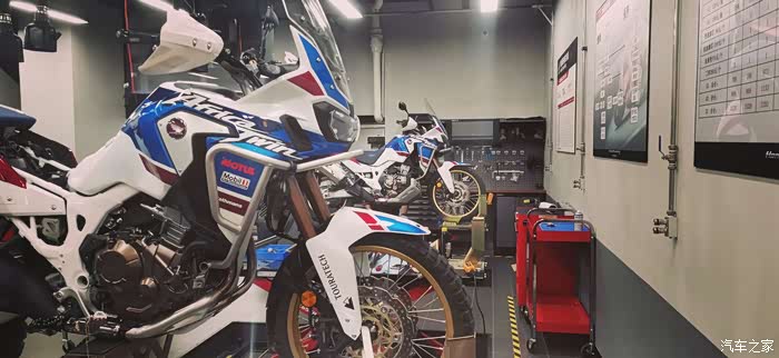

远处还有一台是试驾车

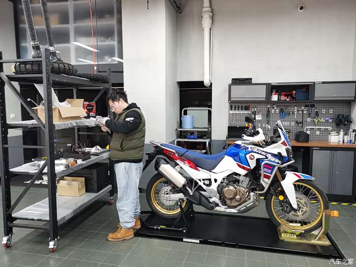

前面安装好了,拆后面,时间已经是凌晨了,本田杭州店晚上加班弄,工作态度必须点赞。

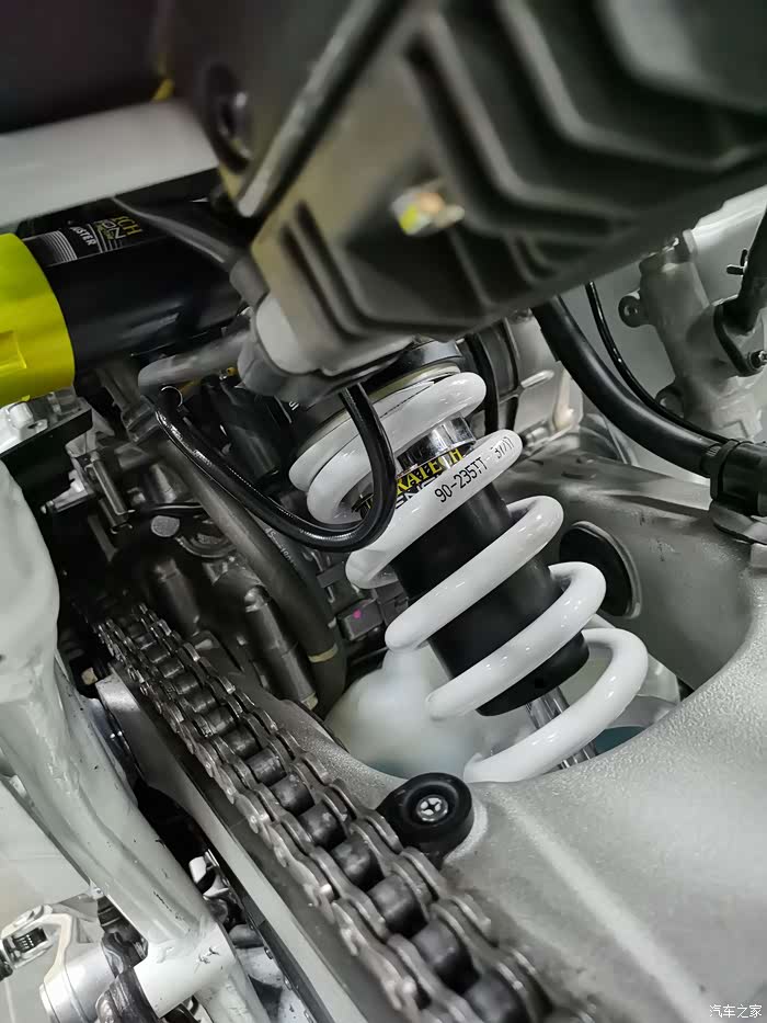

途泰克后避震总成,这个是不带压缩回弹调节,还有一种全调节的更好。拆装这个东西,4S花了大力气
金色旋钮,比原厂的漂亮,调节方便

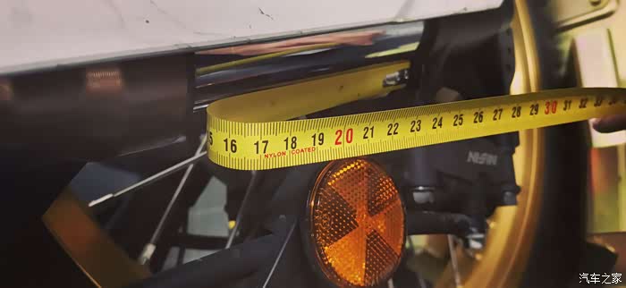

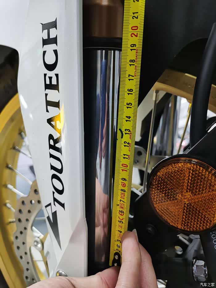

前避震调节最软,车身竖直,前面剩下的行程19(原先15)
原先前避震剩下行程150MM

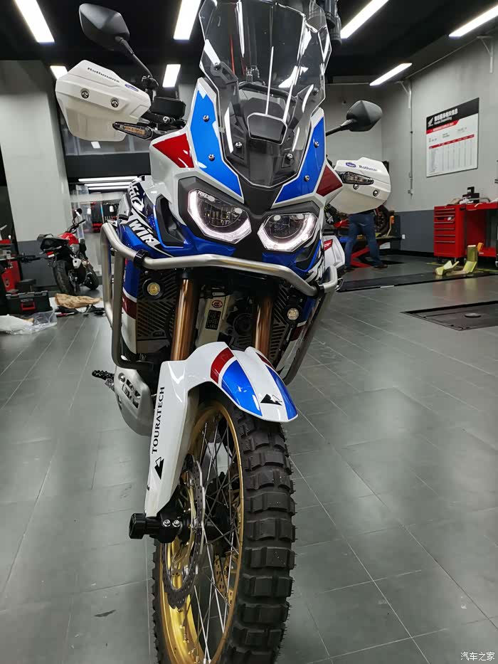

俊朗不少

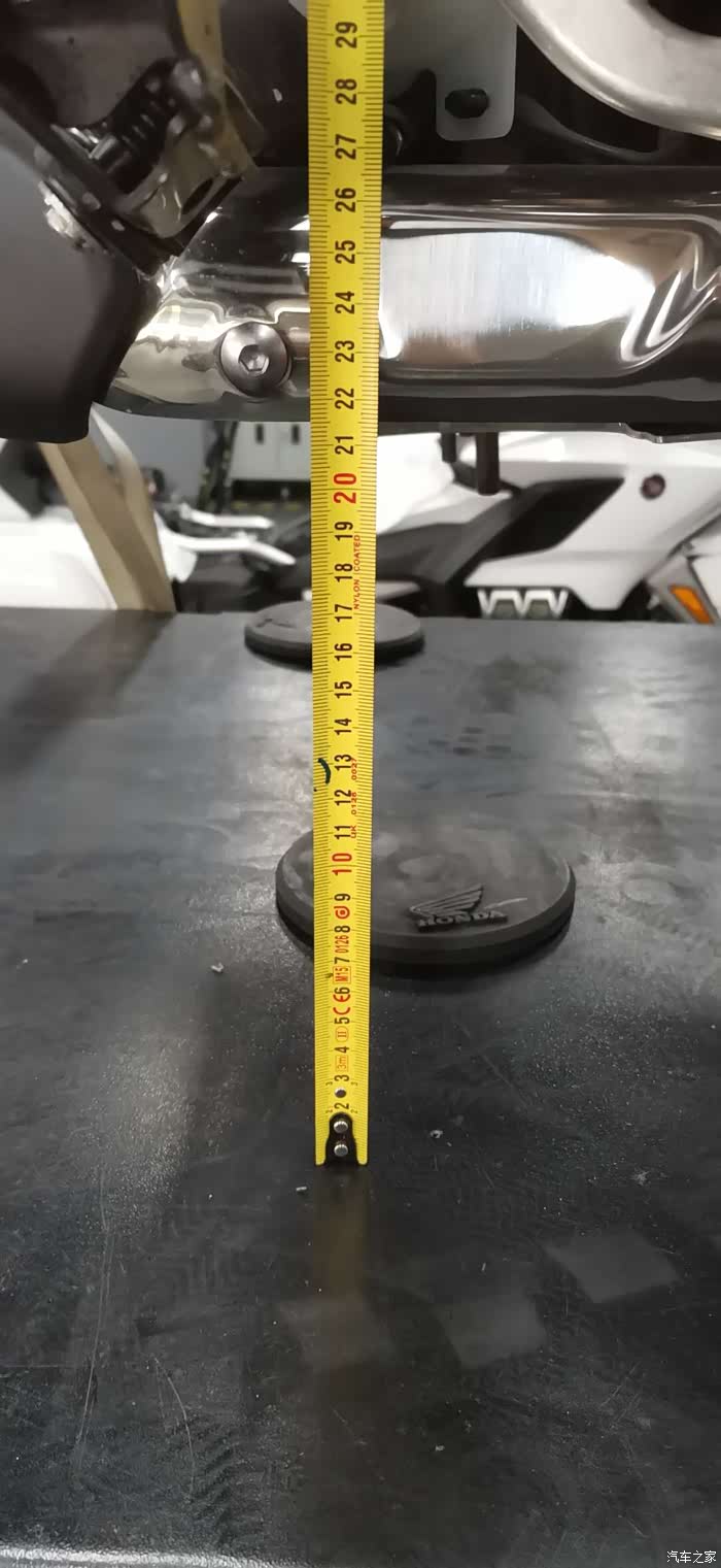

这是原先避震高度照片
原先离地高度215MM
忘记了,还有R&G加长前轮挡泥板,其实这个小配置还是有他的好处,减少甩泥

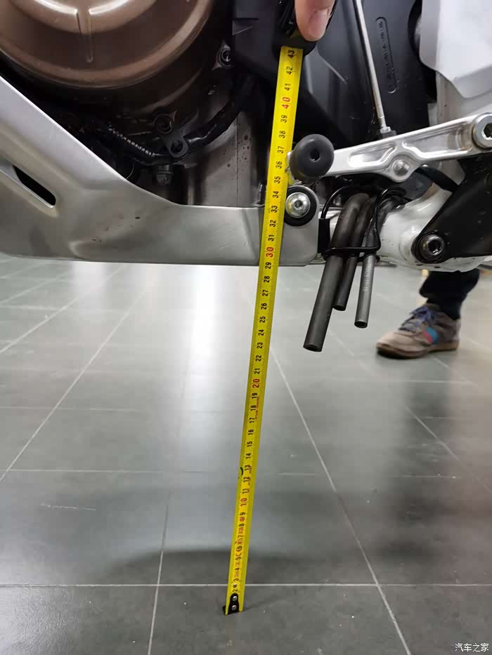

目前改完离地距离290MM,欧版高度为270MM,中国版本为215MM,强悍的数据。

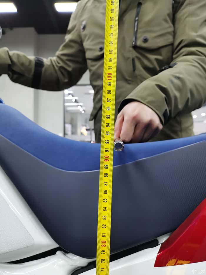

目前坐高915MM,等降低座位到货,可以降低30MM,降低到885MM,我178CM,这个高度不太友好,但是可以接受
