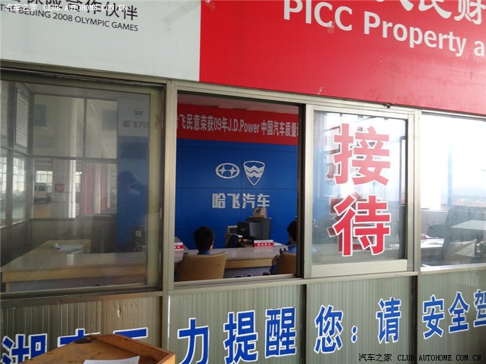

赛马SRS气囊灯报警的问题困扰我很久很久很久很久.......了,我相信有很多的车友的SRS灯一直都是亮着的,为了解决气囊灯经常亮的问题,麦兜买了个检测电脑,报警了就消掉,报警了就消掉,但SRS根深蒂固的出现,正是"野火烧不尽,春风吹又生" 一直赛马的SRS的问题就堵在我的心里,万一那天要到他发挥作用的时候,却不能使用就球大了[4]
今天是星期天,麦兜懒觉到上午九点多,想去附近的中南汽车世界寻找赛马能用的KYB减震器,在转了一圈后,前天才消掉的SRS灯突然亮起来了,气死我了,这是啥问题啊,NND 减震器没找到,于是就在大街上溜达,却无意中看到有个哈飞的4S店,还是蛮大,于是麦兜屁颠屁颠的跑到4S店去看看有啥新车,看到几台塞豹和一台新赛马,大部分都是...
