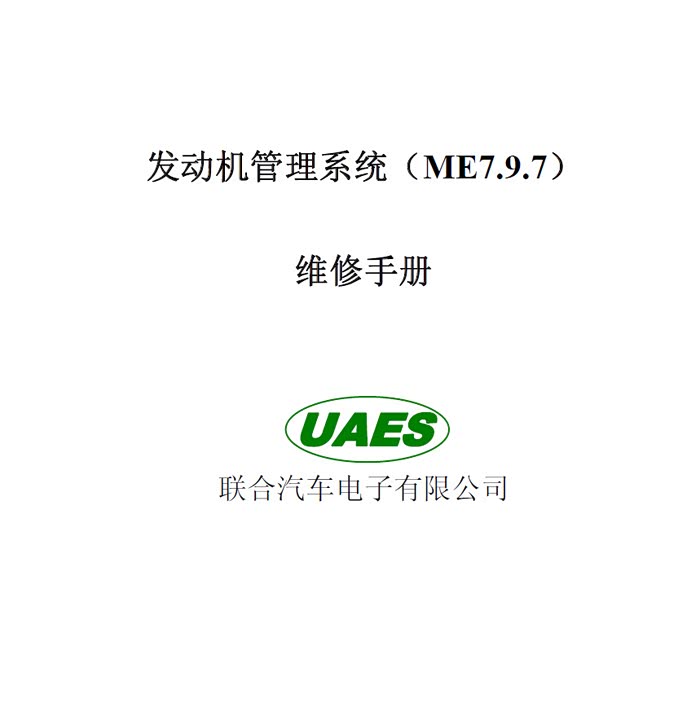

我印像中汽车发动机在工作时,如果拔掉电瓶的线是会熄火的,原因是励磁式发电机失去励磁,则不能继续发电。还有在博世的ME7电喷系统(大部份国产车用的电喷系统),是禁止在发动要工作时拔掉电瓶的线的(内容的第10点)。

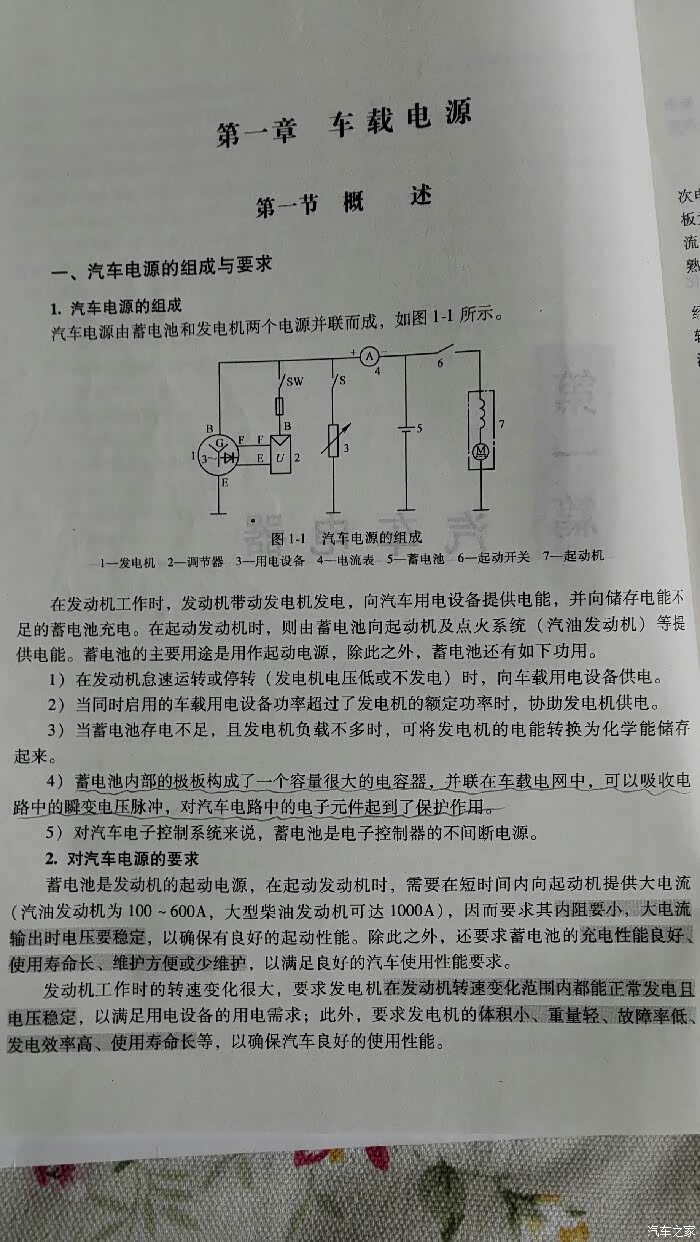

即使发电机有整流电路也是不平坦的直流,而是脉动直流,没有蓄电池的蓄能和滤波作用,电子设备肯定不能稳定工作。所有的整流电路后面必须接有滤波电路,如彩电的开关电源一般接400V的120UF或者更大的电解电容,一旦此电容失效不但电视不能启动,还极有可能烧掉后面的开关管。而汽车上的蓄电池就相当于这一电解电容的作用,不光是蓄能,还稳定输出电压,减少纹波。汽车上的电子设备特别是发动机电脑、气囊电脑等,虽然设计有脉冲吸收电路,但是如果没有蓄电池这一最强大的后盾,靠它们自身的那点吸收力量不足以抗拒巨大的尖峰脉冲,肯定很快完蛋!

极品马车 2015-7-5 12:24:18 发表在 36楼
看我画线部分
极品马车 2015/07/05 12:26:06 发表在 37楼
