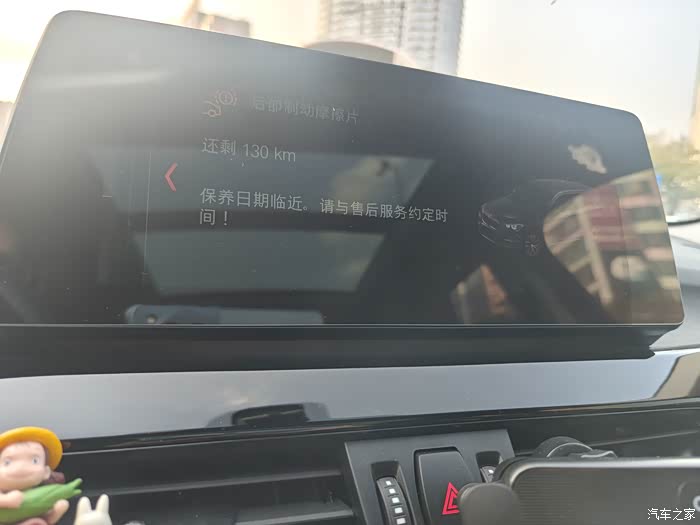

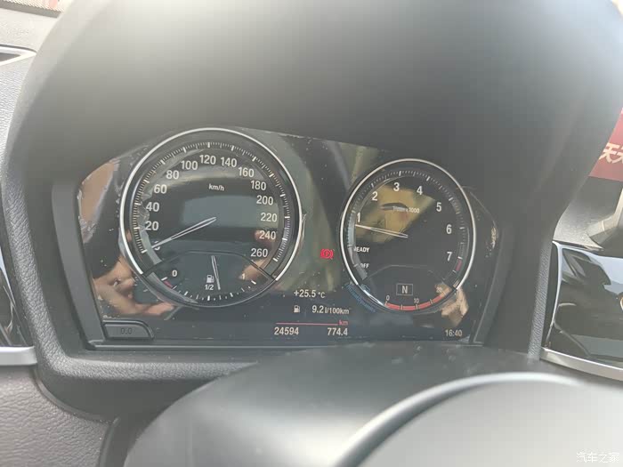

2022款宝马X1领先25Li,23年中定车,标配定速巡航,已经跑了2.4W公里,后刹车片突然报警,一直拖到剩130KM才来维修,难怪大家都说X1刹车片不耐磨,这一天终于来了!
一直拖到剩130公里才去保养
才2.4万多公里ahl_尴尬

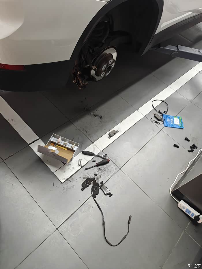

在网上看了一圈,听取了吧友建议,抱着试一试的心态入手了噶尔法刹车片。来京东养车,?安装很快,一个多小时就完事,还多花了150块钱给后刹做个小保养(主要就是除锈、加润滑油),问了4S店,说没这些项目ahl_微笑
磨到感应线了,才会报警

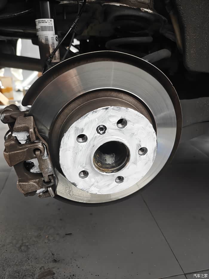

做个保养,这是涂了油的状态

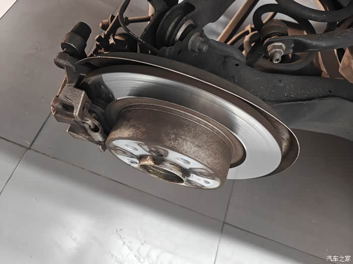

除锈,其实锈迹并不多,但还是顺带搞了

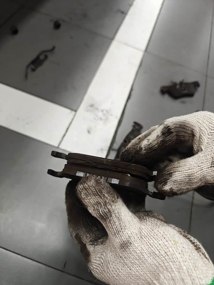

听京东修车师傅说,正常不应该这么早就换刹车片的。经检查发现,右后轮刹车油很干了,磨损加剧,左后轮其实没事,还很厚。但现在没办法,必须两个一起换了。唉,不知道是不是小马的通病。
存在偏磨损的情况,一边厚,一边薄,对比很清晰
