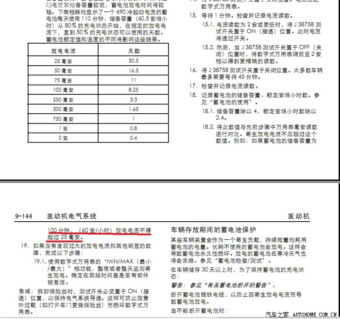

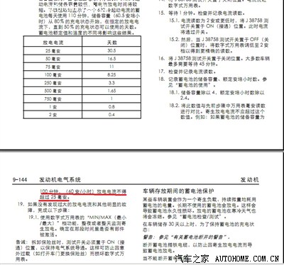

珠穆朗玛的大笨牛 2012-12-31 23:25:35 发表在 19楼
漏电电流的标准是不超过0.065A还是0.0065A,记不得了,总之0.09是超标的

lostangel 2012-12-31 22:48:15 发表在 18楼
测量带载发电机是没用的,要测量未启动下电瓶电压 一般超过14.2v启动基本没问题(这个电压说明电瓶健康状况),0.09A不算高,检测一下有没有外加的用电器吧
