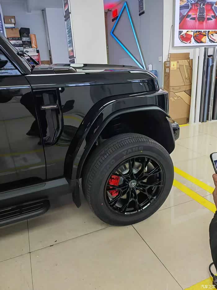

1、贴了3M的膜(也不知道真假)1600,前窗是用的透光好的,后窗和后备箱用的隐私膜外观看起来上档次些。
2、改装了汽车轮毂,喷了红色卡钳。轮毂应该是买贵了,转压的,比铸造的要轻一些,锻造又太贵,所以综合考虑换的转压,说实话也认不出来到底商家给我的是哪种。本来说想换At胎,觉得对续航和噪音的影响,结合换了轮毂后的颜值提升也够了,所以就想把这个轮胎永久了再换。轮毂换成1000一个,红色卡钳650喷漆,卡钳是真的小(后来才发现有卡钳罩。漆面更漂亮,外观更大,但确实也更贵,一个要250左右了)。
3、安了全铝双条式行李架400元(质量还可以),为了丰富外观的整体性,卖价说很好安,自己就能搞定。结果回来安了一半,发现没办法。压条要钻孔,我开始用配的钻头手钻,手弄痛了还没钻出一个孔,又去借了一点电钻,孔打好了。结果发现原车空位有螺栓要取下来,上面用沥青一样堆满了,自己没法弄,弄了一半又只有去汽修店100元搞定。后来又发现行李架条还有两个孔,一问商家说忘发了,又补发,不然会漏水进去积水,只有补发回来盖上了。
4、加了原装款式尾翼,有人所喜欢运动尾翼,我还是喜欢这种更规整的,装上确实好看多的,原来是光头。就是安装过程也是出了点问题,自己粘的,没粘贴到位就上了,粘上了就弄不下来了,去汽修店说也只能硬撬,并且原车那个位置是塑料的,容易拉坏。最后妥协了,不是很完美将就用了。
5、原车的后视镜太窄了,特别在变道的时候盲区造成看不到后面的车,如果后车不让是容易出危险的,所以买了一个凸面镜(和原车一样待加热和智驾提醒),安装的效果还是很好,原车能看到后面横着车的一半,安上了能看到全车。值得安装。两个镜子150元,安装费50元
另外还想安装高位刹车灯条,原车刹车灯不明显,害怕被追尾。还发现了车内后视镜在稍微不平的路上就抖的厉害,造成影像模糊,也不知道是不是在行车记录仪上造成的影响,也在找办法解决,看能不能加点固定和减震的胶之类。还在考虑加不加天使圆灯,看起来挺好看。以及车内氛围灯。
