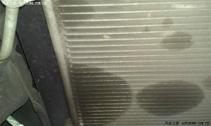

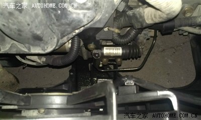

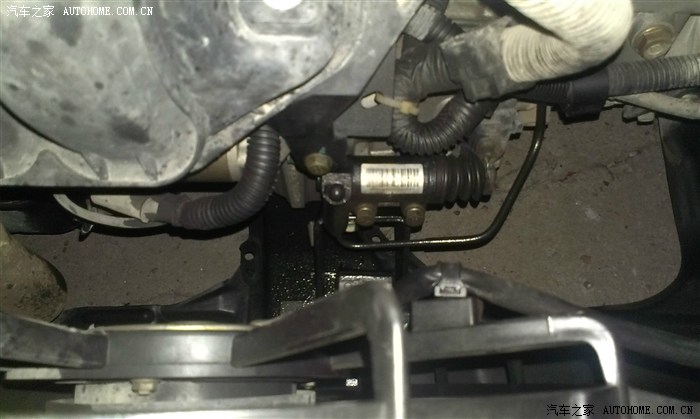

我的开空调风扇不转,水温到中线后不上升。这个正常吗?
空调罢工了,前天行驶时,前盖下面,突然放了一个小炮,接着“磁磁”的漏氟利昂,关了空调就不漏了。
现在是开空调,能制冷,大约过30秒-1分钟后,“磁磁”的漏氟利昂。空调师傅简单测了下 电压 保险 正常 风扇也正常 ,暂时没看出问题来。
漏的氟利昂溅到的地方如图

看楼主这情况好像漏的是刹车油吧
可能是冷凝器那里漏,溅到的那个地方了

我的开空调风扇不转,水温到中线后不上升。这个正常吗?空调罢工了,前天行驶时,前盖下面,突然放了一个小炮,接着“磁磁”的漏氟利昂,关了空调就不漏了。现在是开空调,能制冷,大约过30秒-1分钟后,“磁磁”的漏氟利昂。空调师傅简单测了下 电压 保险 正常 风扇也正常 ,暂时没看出问题来。漏的氟利昂溅到的地方如图
