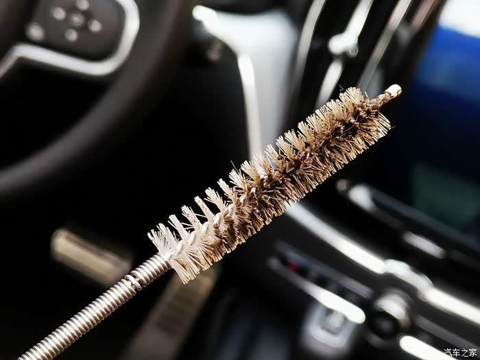

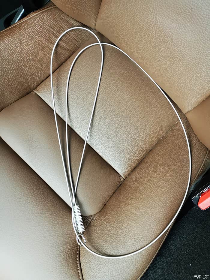

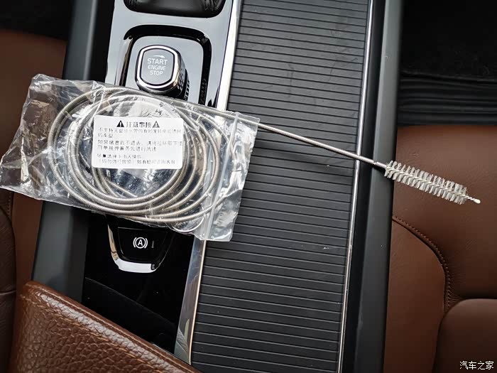

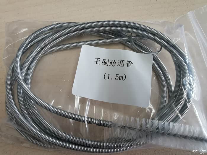

就是这个东西,前面带有小毛刷。买了两米的,其实一米半就足够用了。

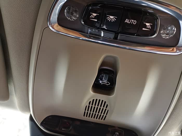

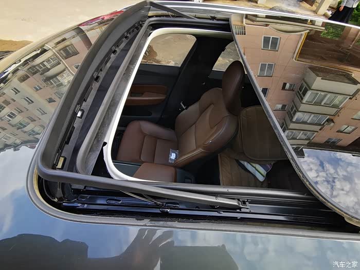

沃尔沃所有的开关都是一键式操作,天窗开关也是,连续向后推到底两次就能同时打开遮阳帘和天窗。

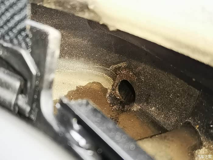

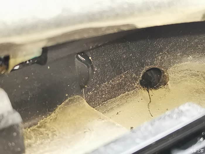

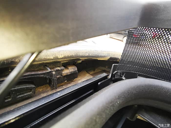

可以看到导水槽和排水孔已经很脏了。我这还是刻意不停放在树下的情况,如果经常停在树下,这里会更脏。
导水槽里能看到细小的沙粒,密封胶条这一圈也很脏,这样的密封效果肯定不会好的。

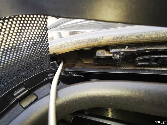

疏通过程很简单,将带有毛刷的一段朝前向里面慢慢塞就行,需要注意的是不要使用蛮力,当塞不动的时候慢慢拉出来就行。
疏通完左边再疏通右边
排水孔里淤积的泥巴都被带出来了,看上去干净了很多
毛刷已经比较脏了
主要就是靠这个毛刷来清理排水管道内部淤积的灰尘

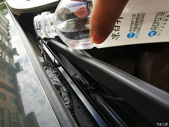

清理完后倒带点清水看看效果,注意不到倒到里面的轨道中。左右两边都要试。

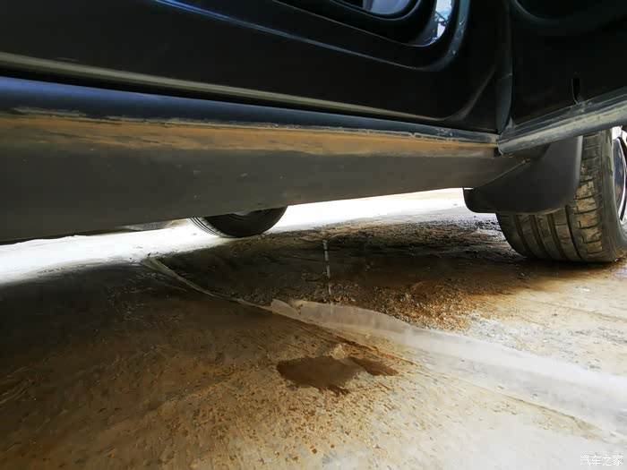

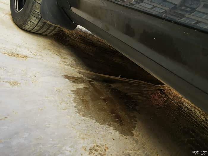

水很顺畅的从天窗排水孔流下,顺着管道流到了侧面的车底。
右边也是。倒水后马上就流出来了,很顺畅,说明没有堵塞

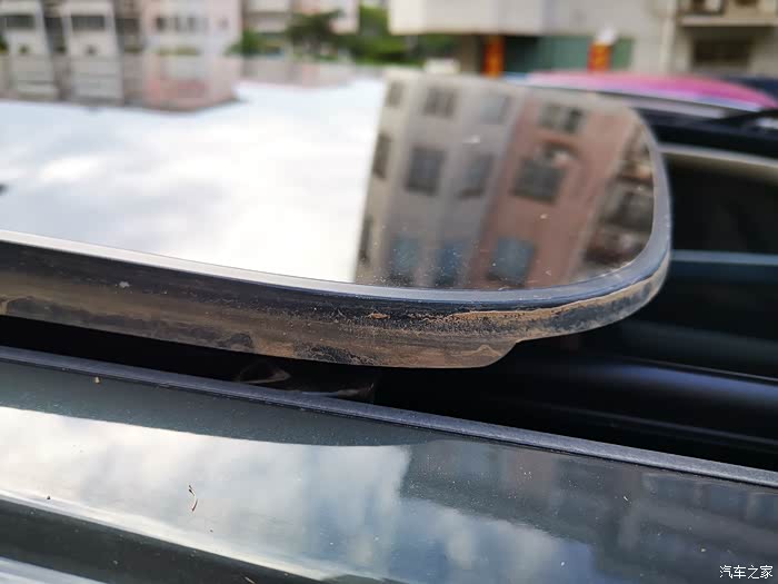

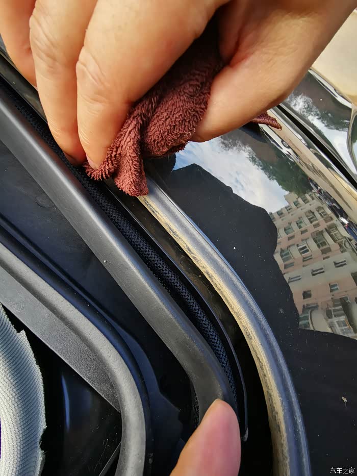

天窗的侧面和胶条已经很脏了,糊上了一层泥巴,这时候也一起用湿毛巾擦干净
这里要经常擦拭,否则粘上一层泥土密封效果肯定不好,时间长了雨水会越渗越多。
导水槽里的灰尘与润滑脂混合在一起,形成了一层油泥。
