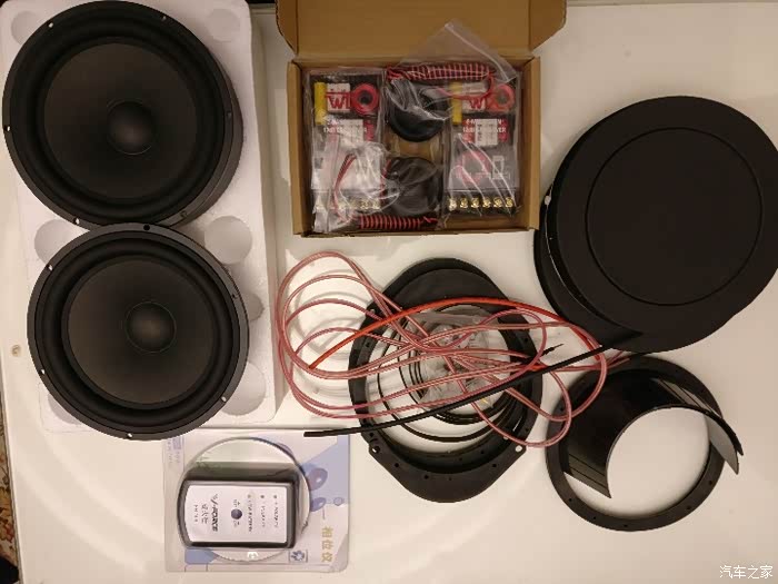

全家福

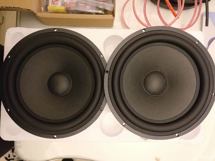

低音

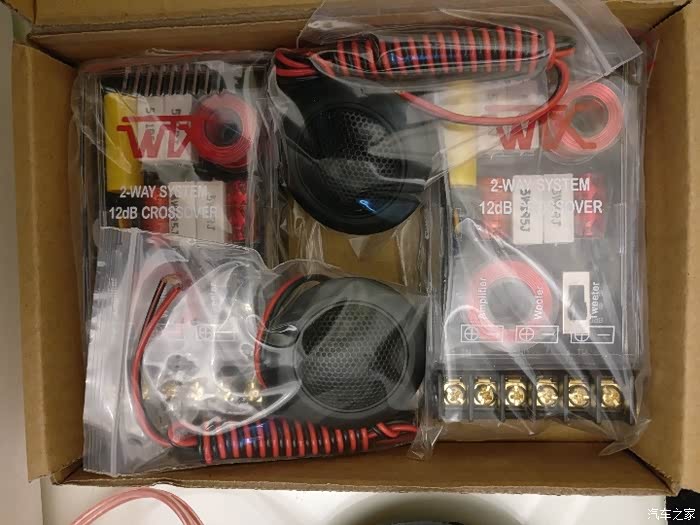

高音和分频器

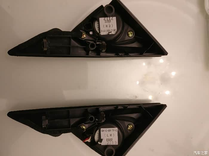

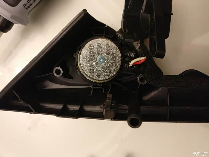

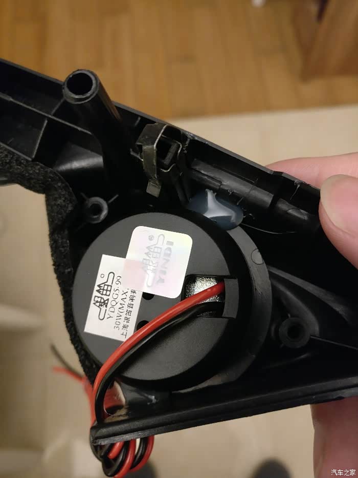

拆下来的高音面板
拧掉几颗螺丝就可以把喇叭卸下来了。

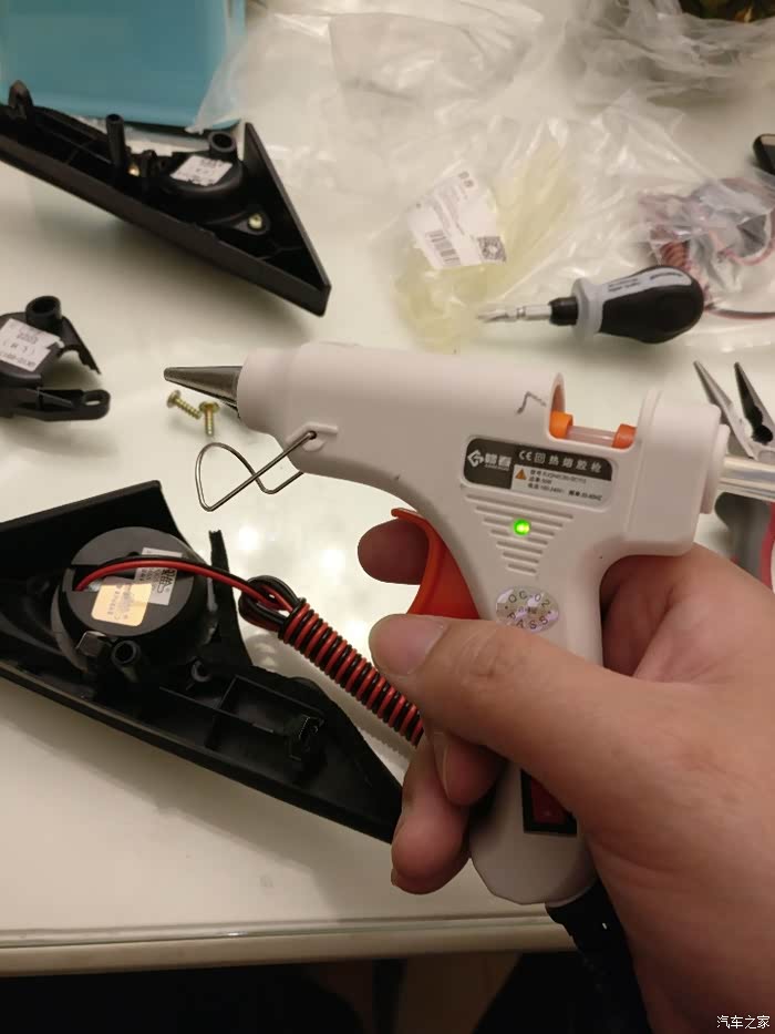

新高音头比原来的大,没法用原来的罩子和螺丝固定的,喇叭的边缘稍微有点大,我是用美工刀,两边都切掉一点放进去的,定好位置然后用热胶固定。
这里注意新喇叭的线要接到分频器上,原来的高音线不用了,用胶布包好塞在门板里。

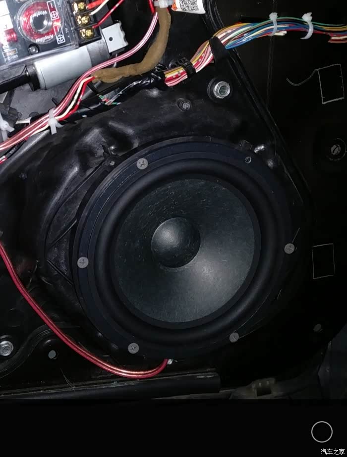

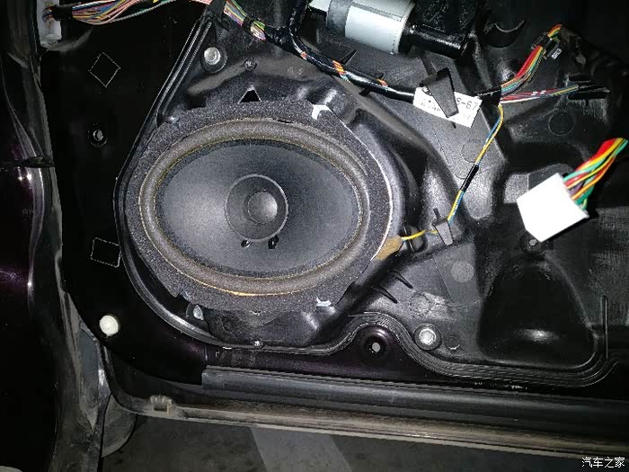

原车低音喇叭
拆下旧喇叭,先安装椭圆形的喇叭垫圈,然后把防水罩和低音喇叭固定在垫圈上,螺丝位不太匹配,需要用手枪钻在防水罩和垫圈上打孔或扩孔,我这里有一颗螺丝差的有点多,拧不上去,不过不影响牢固度。
喇叭美音圈,贴上后发现太厚了,门板装不上,干脆就不用了。

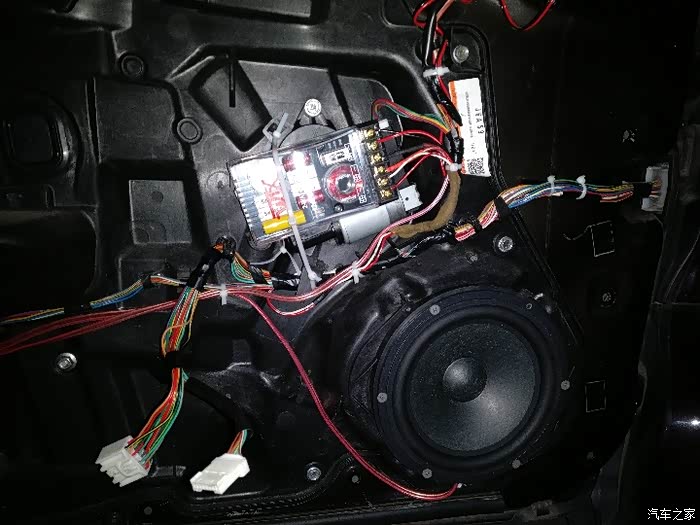

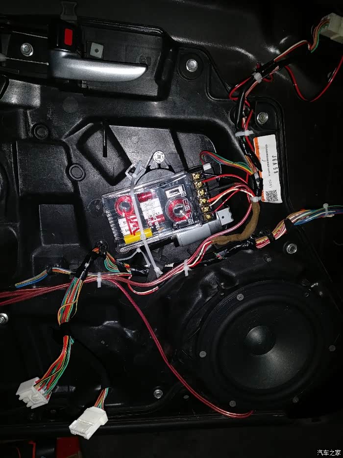

低音和分频器安装完的效果图
分频器的固定位置是个难点(位置不好门板装不上),我是花了很长才找到这个合适位置的,用双面胶加扎带固定。

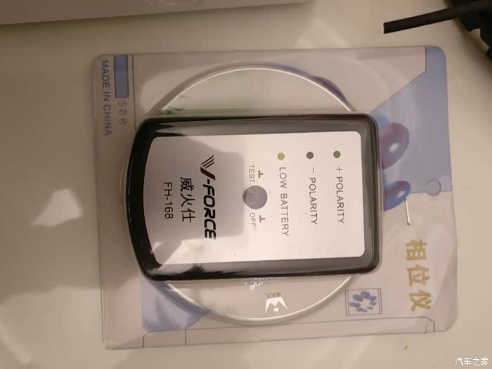

高低音喇叭都装好后,用相位仪测下左右音场是否颠倒,确认无误后装门板,完工
装完后试听,感觉音质提升了N个档次,哈哈

1.高音头固定最好先用一点热胶固定(直接用硅胶也可以,不过固化比较慢),然后再打点硅胶上去,因为我发现大夏天太阳暴晒下,热胶有点融化。
