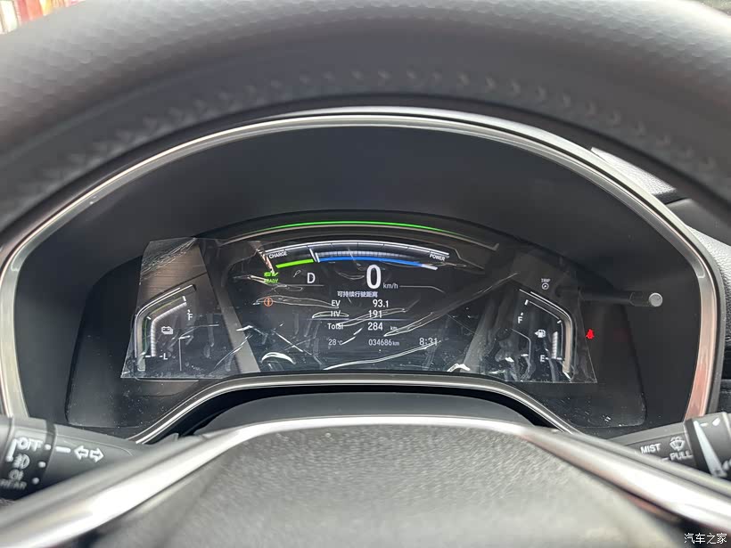

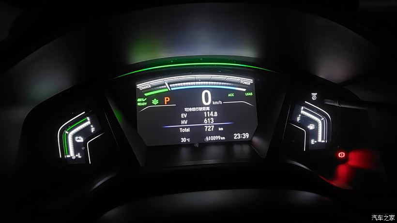

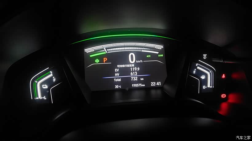

差不多11万公里时,准备过两天有空就去保养,谁知车子出现乱码,当时就觉得可能是小电池没电了,但车能开,也能正常充电,但不能开巡航(有乱码)。第二天就去保养顺便让查下小电瓶,当时师傅说小电瓶要换了,因店里暂没电瓶让我先回家,过几天到了再来,谁知装好小电池后师傅讲动力电池有问题,我讲能正常充电,能开,而且充满要二个多小时,和平常没什么区别,而且这段时间充满电我能开90公里以上(不开空调,因从城里回老家有60公里,回到家后纯电还有30多公里),师傅讲联系了厂家师傅,说动力电池有问题,要换。我是很不想换,因为21款插混听说是松下电池,现在的肯定是宁德时代了,我喊师傅检查线路通信,DC-DC,他讲全检查了,我想要打印故障码,没给。最后还是同意了换电池,换电池后乱码消失了,现在不开空调显示满电能开125.5公里,换电池前有次拍照是满电91.6公里,这样算起来电池损耗了(125.5 - 91.6)/125.5=27%,即原来的电池健康度只有73%了,按照规定8年内健康度低于80%厂家要换,也不知道是不是这个原因出现乱码。如果电池健康度下降那么快就太可怕了,而且厂家动力电池很贵,才十多度的电池包超过11万元,差不多可以买辆新车了,就算是一千块钱一度电,电池包充顶也就是两万到三万块,8年质保期内可以免费换,过保后就只能自己出了。所以,以后如果买车,可能我要考虑买电池终生质保或者保15年以上的车,也要买大厂的车,小厂倒闭了等于没保。过几天如果刚好开完电试下新电池能充多少度电。

换电池前纯电续航:
换电池前纯电续航
换动力电池后纯电续航:
换电池后纯电续航
