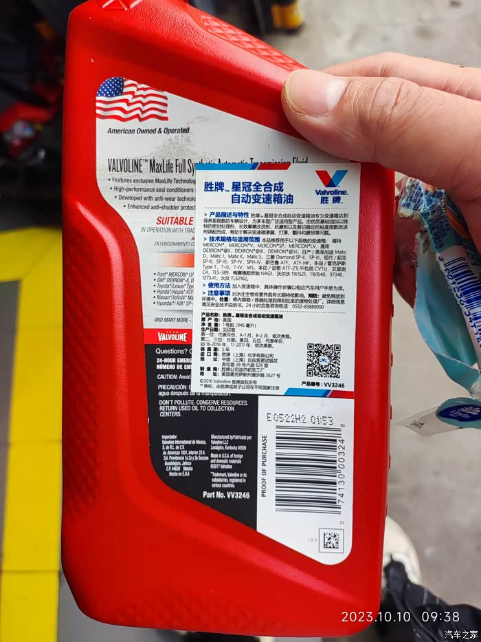

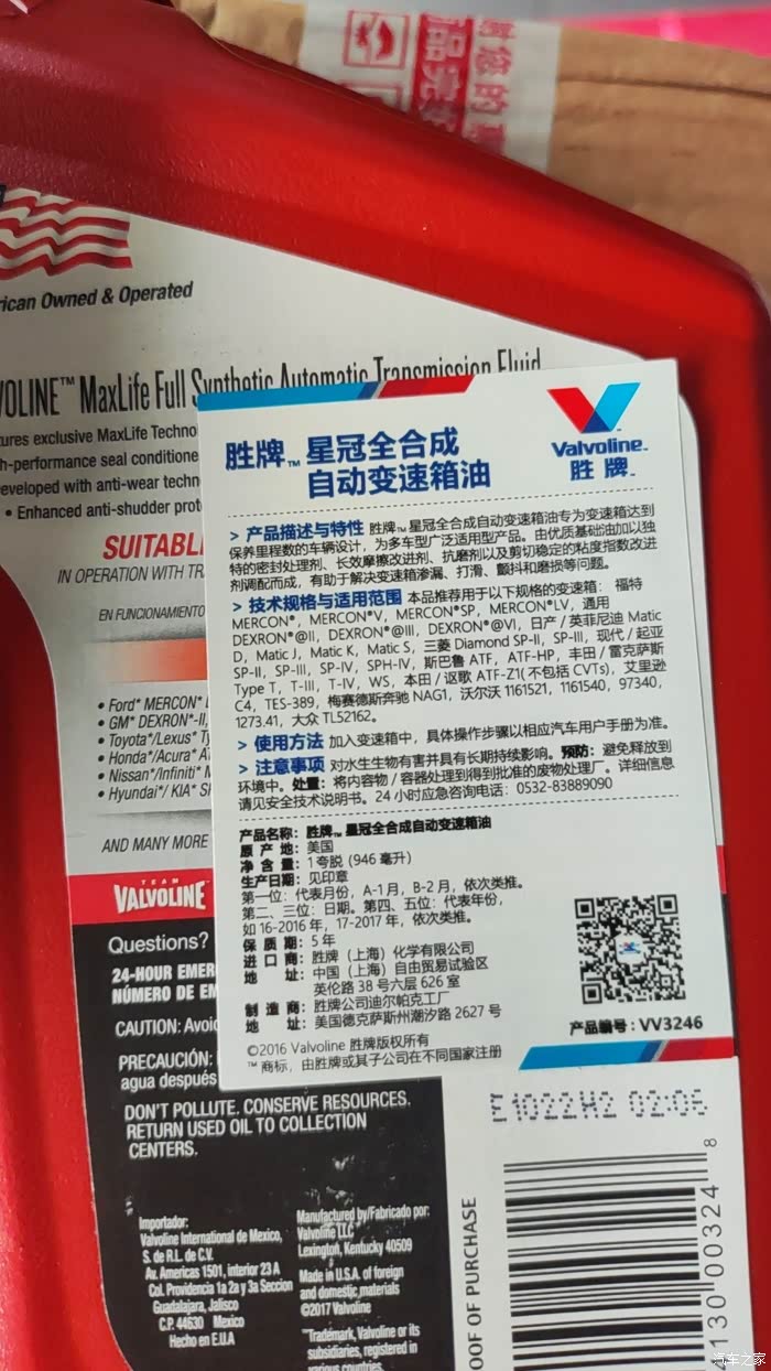

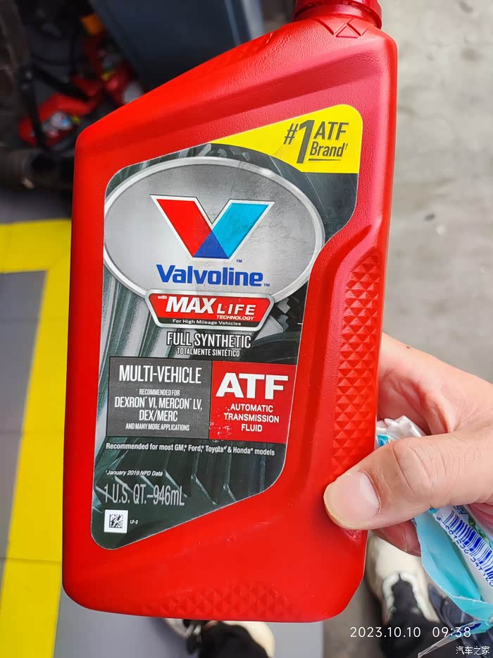

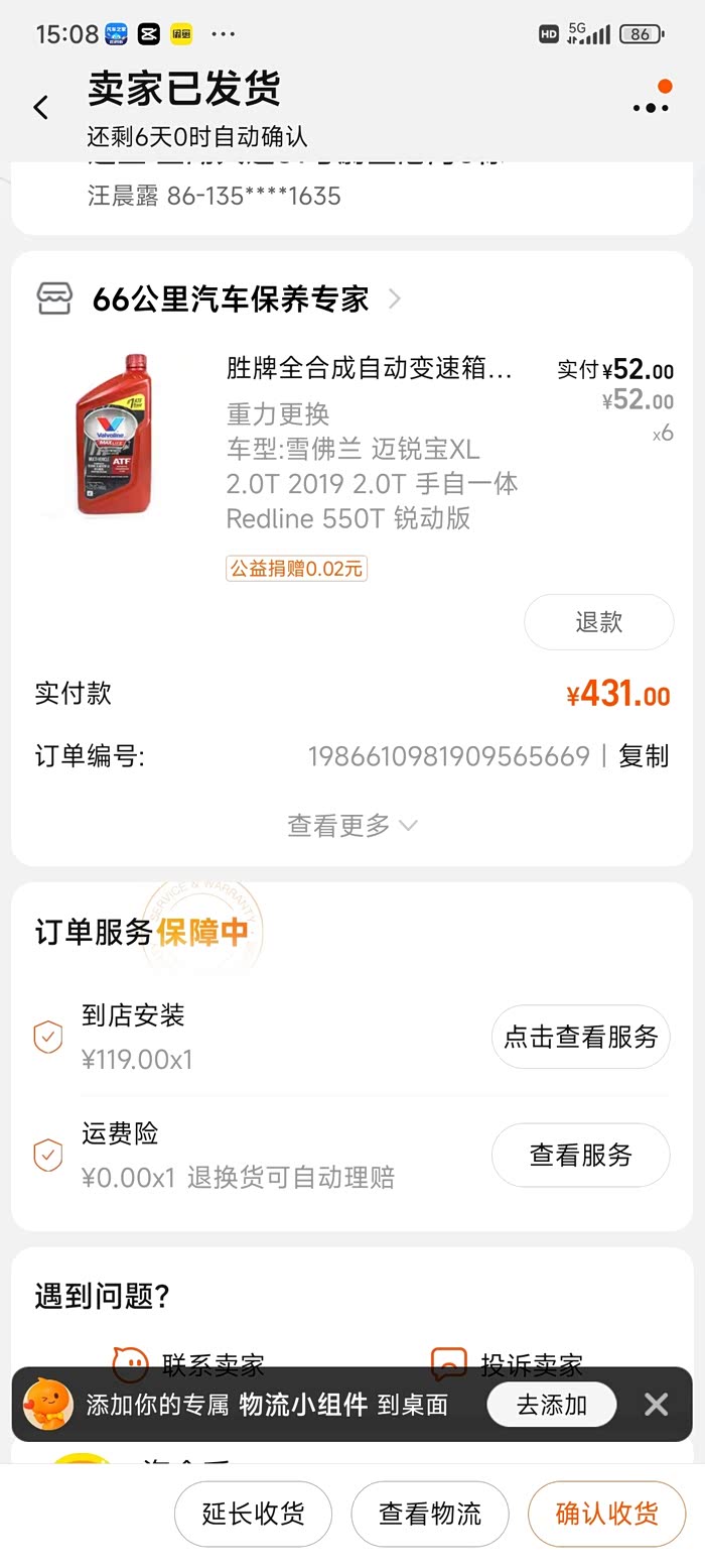

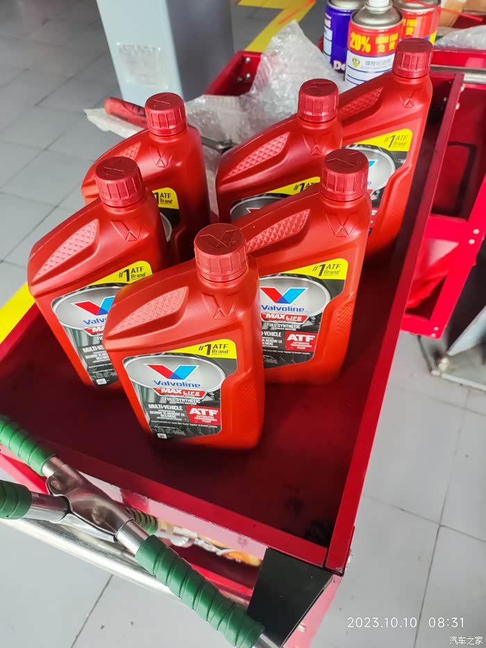

一共买了6升

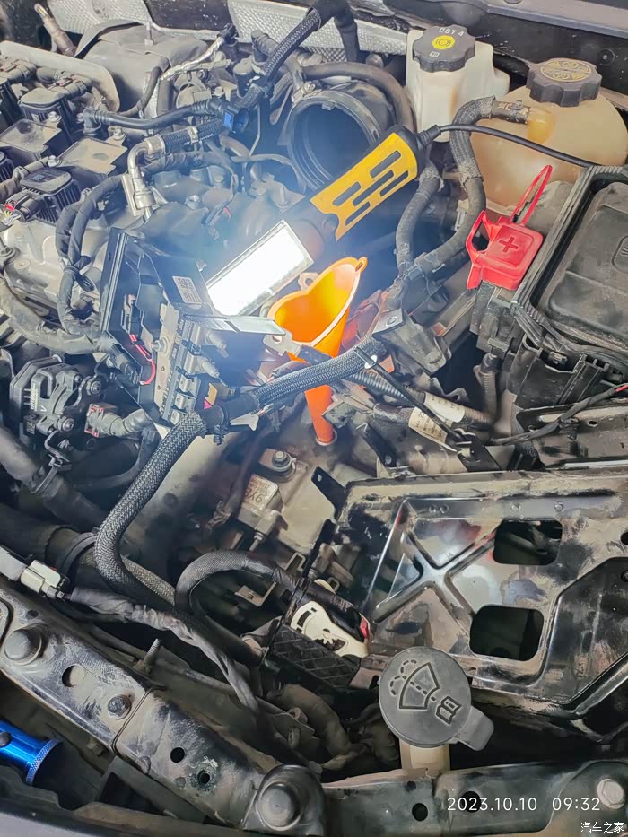

加

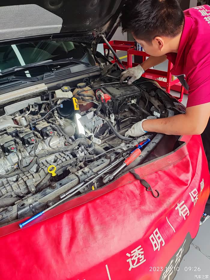

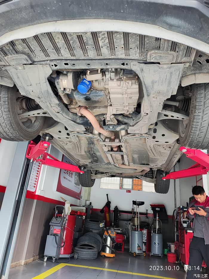

开始加油

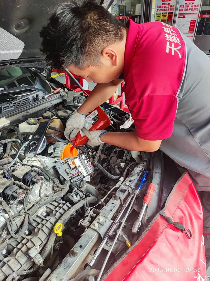

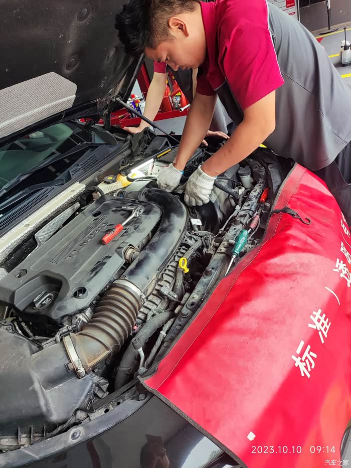

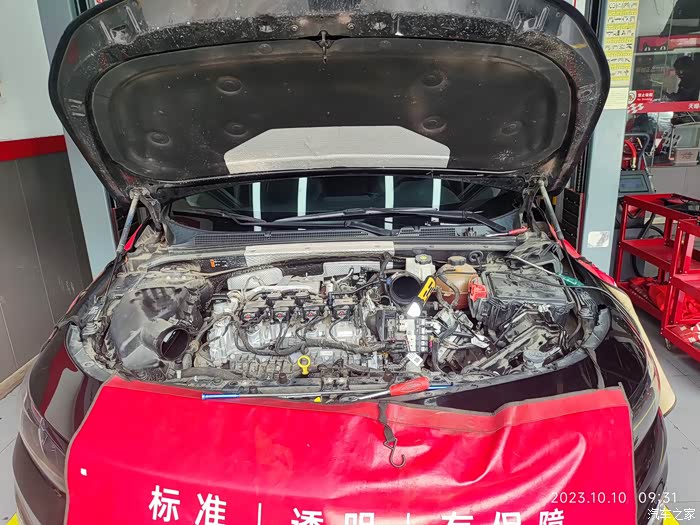

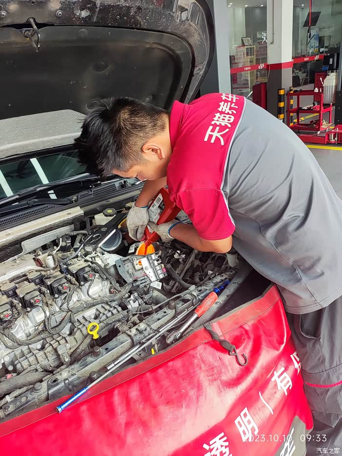

拆的稀里哗啦

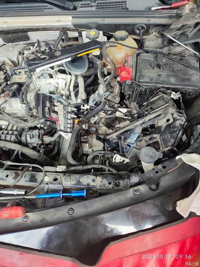

准备加油

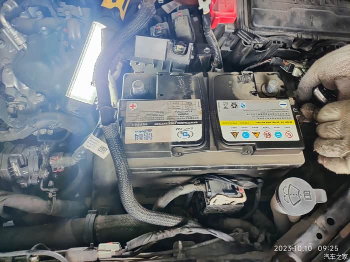

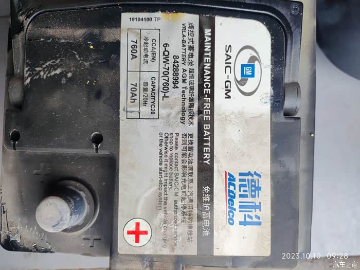

电瓶

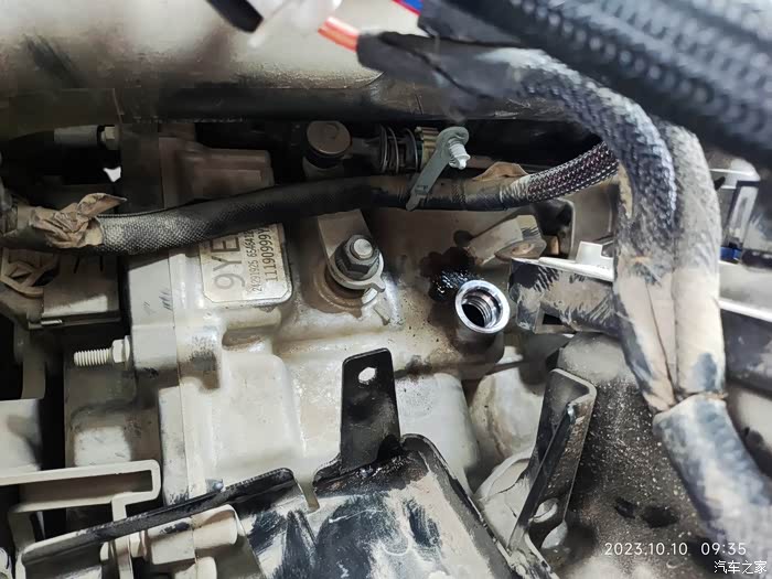

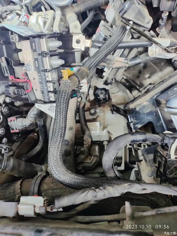

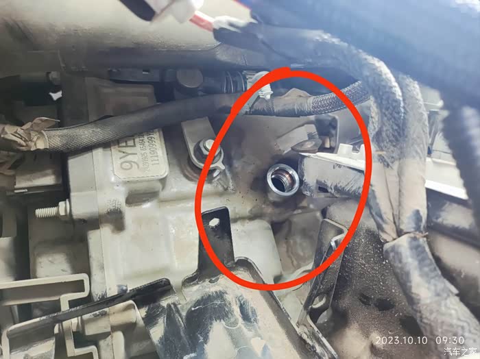

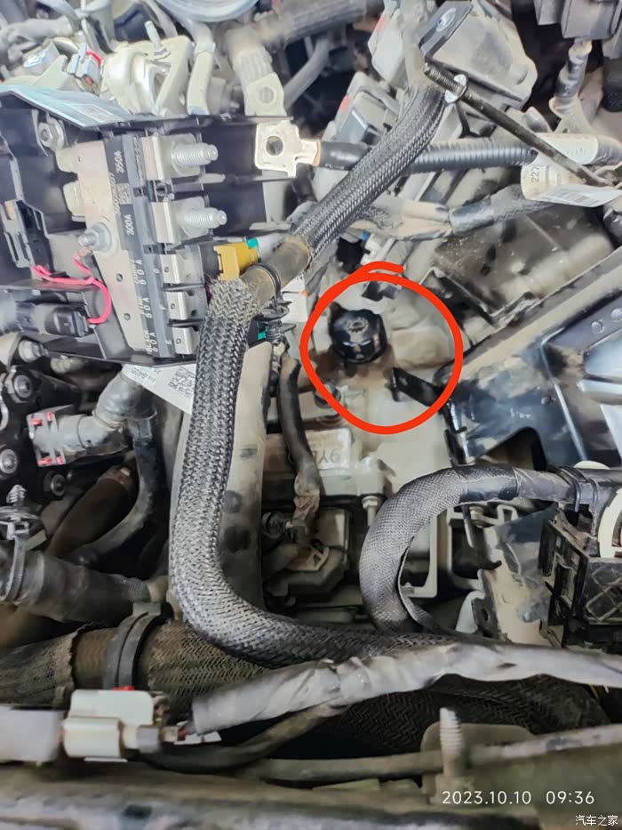

加油口被发现
加油口位置

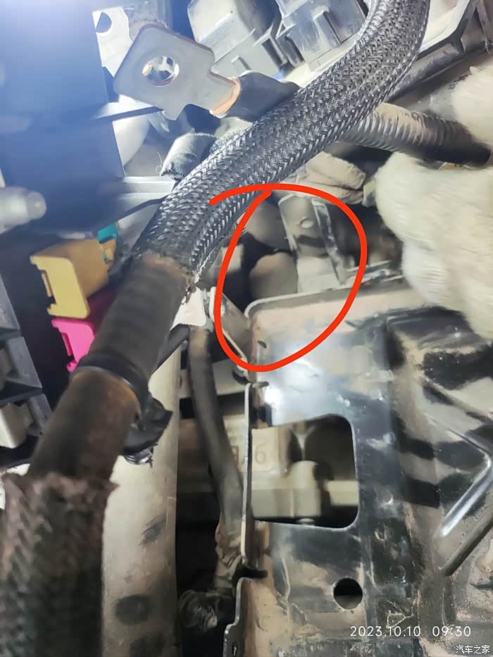

加油口在ecu下面
接着拆

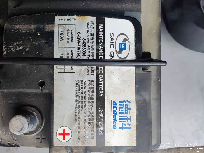

拆电瓶
换变速箱油要拆电瓶

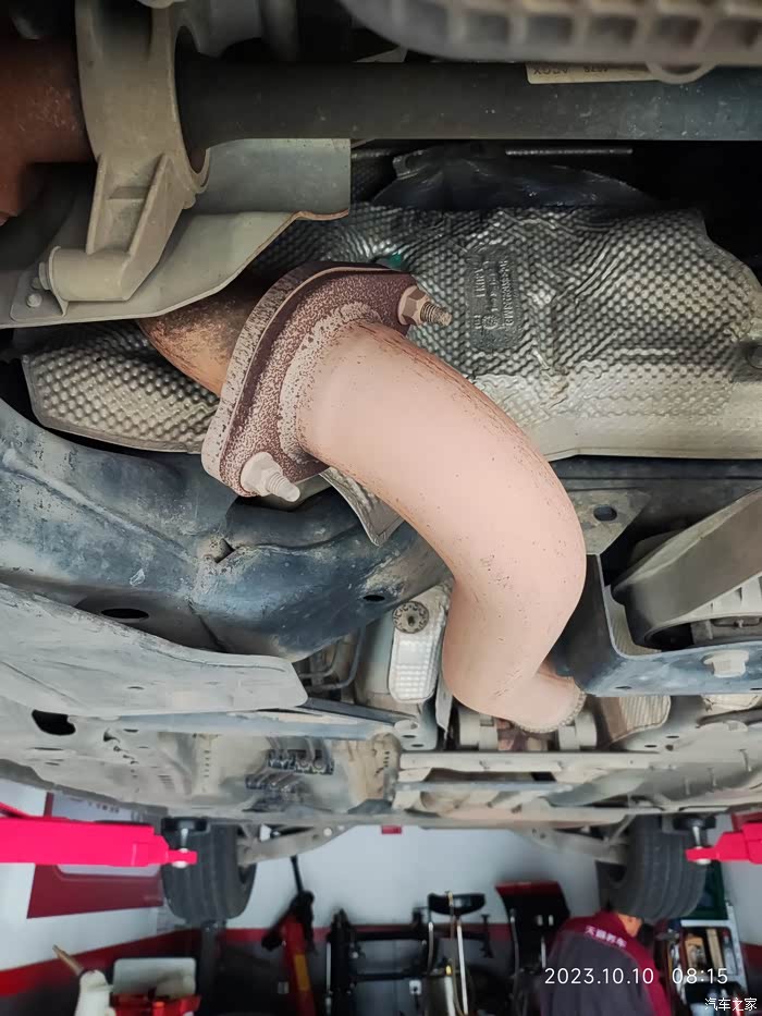

4万公里底盘
排气管生锈了

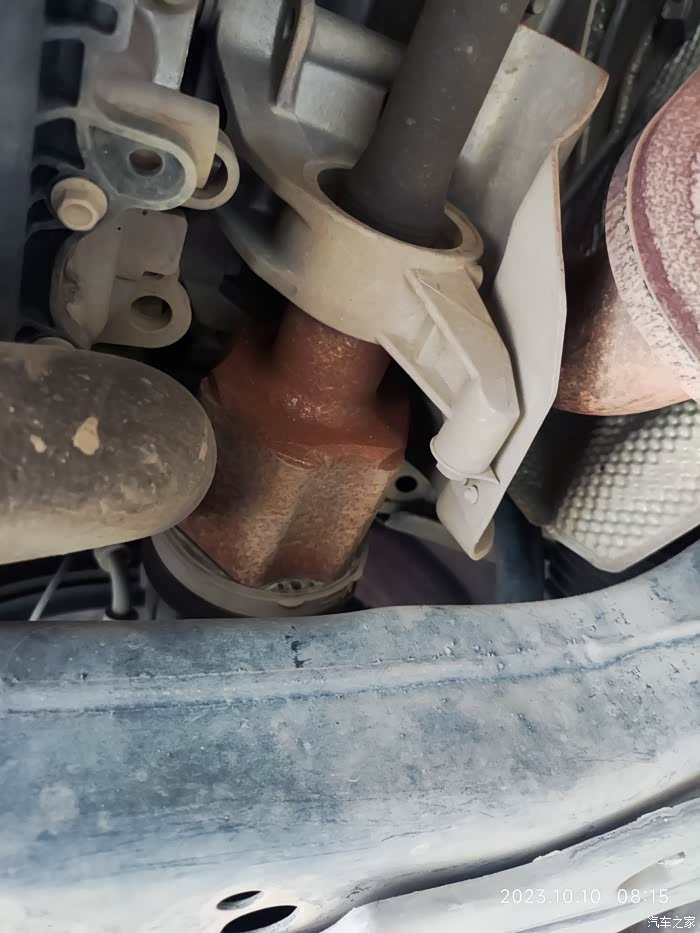

生锈的地方

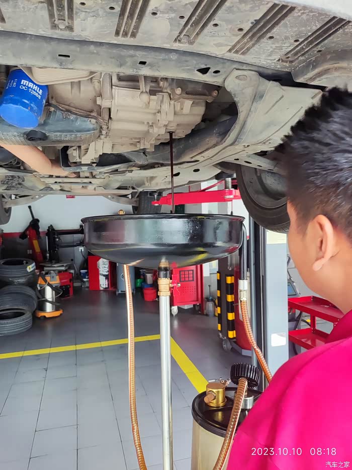

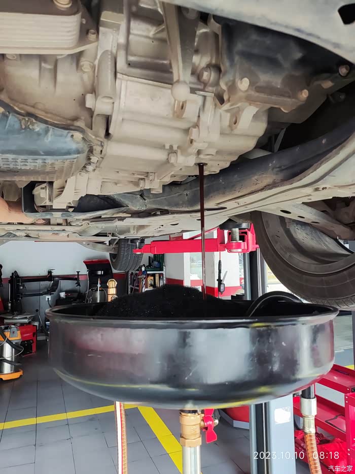

放掉旧油,因为4万公里换过一次,所以这次比较干净
机油的型号
顺便看下原厂的电瓶,4.3万公里应该要换了

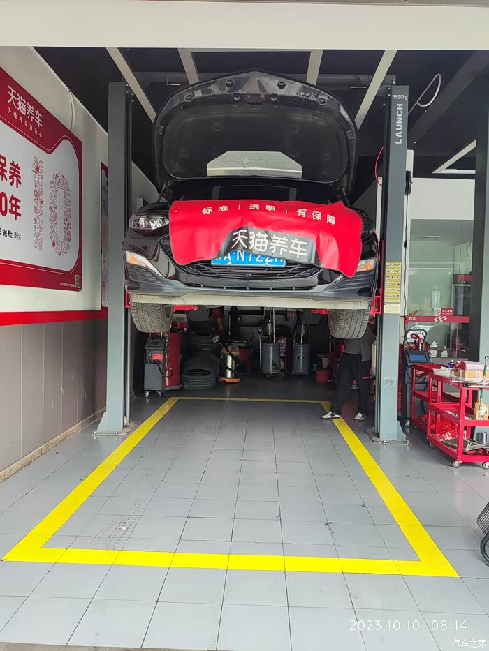

这个加油位置确实不好操作,我五万多点公里计划换了,4S换油1.1k,艹。

成都兄弟伙?后面没有给你检查液位么。直接放多少加多少?

这个变速箱没法换滤芯

换油收费,431,油312

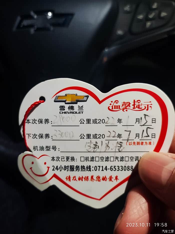

无意中车里找到的,保养提示

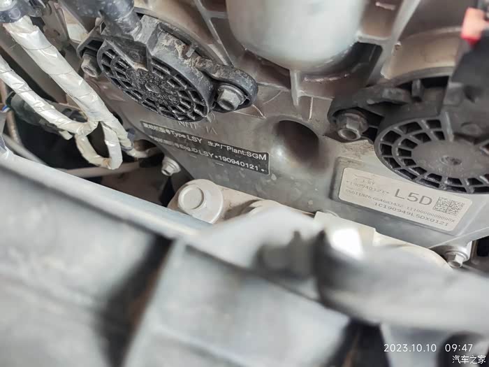

我是3w公里换的,自己买的原厂atf6,重力换了两次用了10升,我嫌拆电瓶麻烦就从左前轮里面用溢流口打进去的

你的传动轴是那个样子吗,还是防尘罩没了
广东
2023-10-14 21:25:01
兄弟,你这个位置是传动轴还是哪里,我车上咋没看到过这样子的呢

这款变速箱没有油尺,检查油位需要等变速箱油升到85度,然后打开溢流螺丝孔,不够要添加多了要等溢流完,另外加油口又要拆东西,最好别在外面换,油多油少都会对变速箱造成损坏

这油还是黑乎乎的,我的也是这样,看凯美瑞8万公里换变速箱油,放出来还是透亮的
