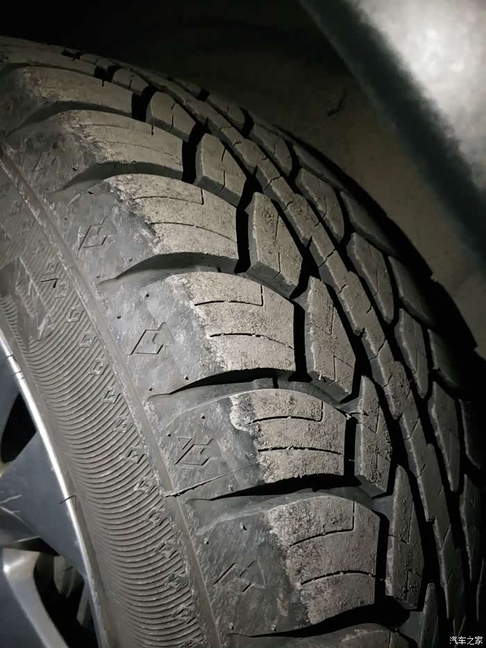

轮胎:固铂ATS
机油问题解决,公里数远,为确保行驶安全,将原厂配的轮胎进行更换,而且考虑到可能会走一些碎石路,决定公路胎换越野胎,看上了蝎子AT,后来细想城市车换如此夸张的越野胎有点儿不着调,而且压根用不着。对轮胎也不是很懂,后与车友会老大哥咨询区别,最终敲定选择固铂的ATS。
轮胎花纹(夜间拍摄效果不佳敬请见谅)
轮胎花纹(夜间拍摄效果不佳敬请见谅)
轮胎花纹(夜间拍摄效果不佳敬请见谅)
这款轮胎没有AT胎那种夸张的花纹,但是相比较要比公路轮胎的花纹稍大,看着有股力量感,花纹间隙较大,不卡小石子儿了,卡大石子儿。并且换完轮胎后最大的感觉就是车“长高了”!(不知是不是心理感觉)

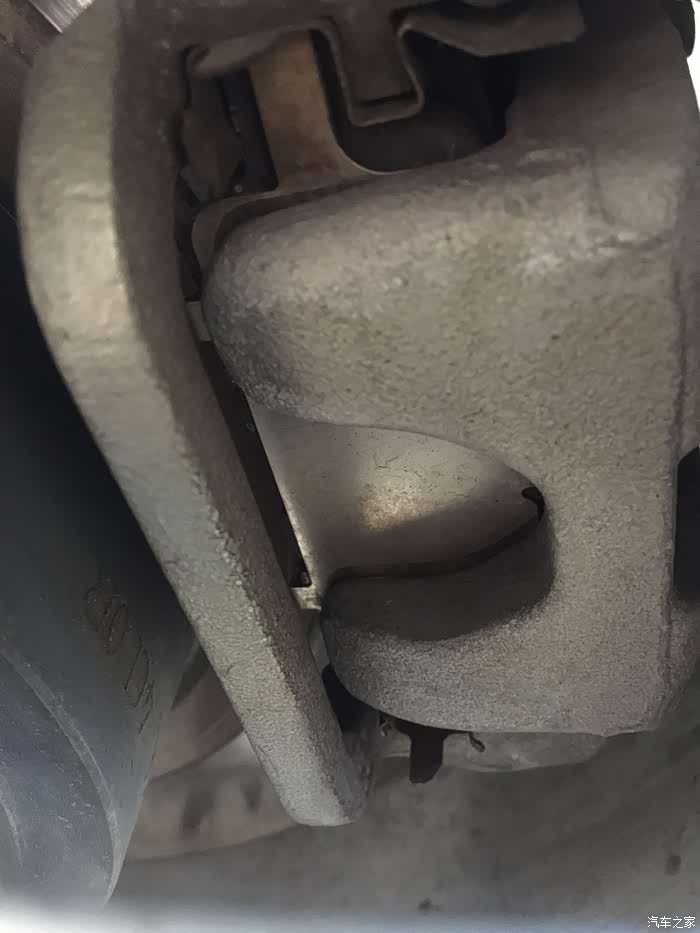

后刹车片:菲罗多
换轮胎的时候注意到后刹车片磨损较大,而前轮刹车片磨损情况还好,于是将后轮刹车片进行更换。
刹车片更换后。

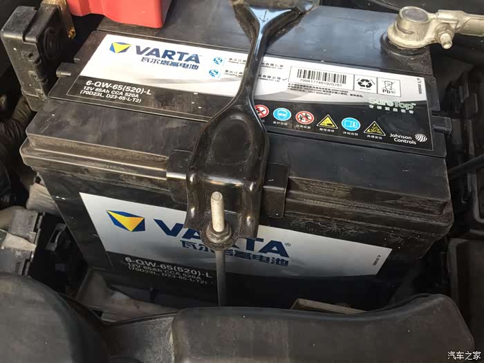

电瓶:瓦尔塔
回想到之前有车友有打不着车换电瓶的,担心遇到同样问题,于是电瓶也换掉。

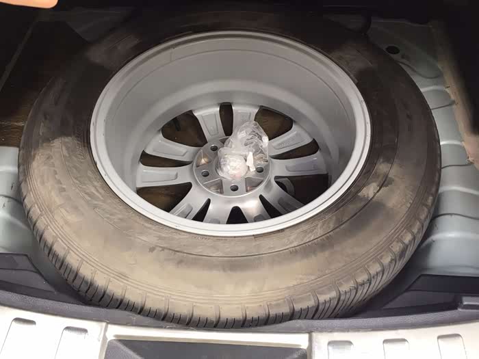

  备胎:原车自带的非全尺寸“小轮自行车”轮胎,看上去也十分滑稽,满满的不靠谱,换掉。换上全尺寸备胎,替代掉原来的“自行车”轮胎。
原厂轮毂,挑了一个原来成色最好的轮胎当备胎,当备胎放入之后发现原先固定备胎的螺丝短了,失算了。还好有万能的某宝,有加长款。更换后位置还有余地。

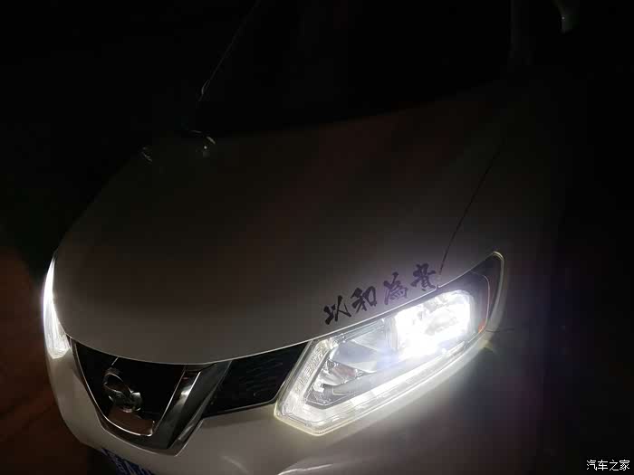

 灯光:灯光是之前改过的,改了LED的近光,比之前原厂车的卤素蜡烛灯要亮。
亮度不仅比原来亮,看起来也高端了不少.
