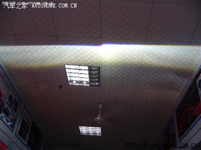

首先,在车库中停好,对着墙,开原车灯,用笔在墙上标记好原车远近光的位置、范围,这样是给装好透镜后的灯光作一个参考,以确定透镜安装得合适。
原车近光灯罩较大,因此照的范围也很不错,亮度也很足。
但原车远光就略显稚嫩了,由于灯罩小(还跟位置灯共用一个灯罩),照过去亮度就只集中在两个点,范围极小...
