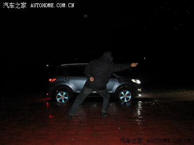

当然我们暂且可以不必急着进行枯燥的作业,我们先来欣赏一组图,这组图名为“逍遥哈弗M4雨夜航母Style“——
某天停车,忽然发现我的阿凡达真的很帅:

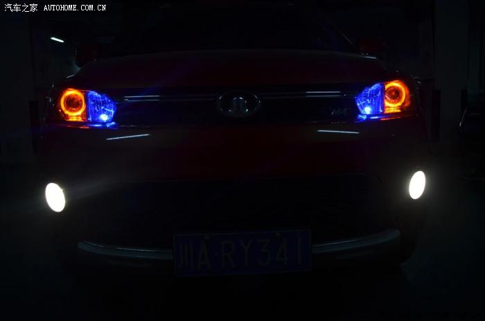

很帅,这么帅的车子,没个氙气大灯撑下门面,没个天使恶魔眼什么的养养眼咋行?
于是,改装又开始了。
首先,在车库中停好,对着墙,开原车灯,用笔在墙上标记好原车远近光的位置、范围,这样是给装好透镜后的灯光作一个参考,以确定透镜安装得合适。
原车近光灯罩较大,因此照的范围也很不错,亮度也很足。
但原车远光就略显稚嫩了,由于灯罩小(还跟位置灯共用一个灯罩),照过去亮度就只集中在两个点,范围极小...

逍遥御剑飞 2013-5-26 23:10:08 发表在 106楼
这个?早换了,现在当试灯用。我用过的灯和透镜:
精工伟世通+雪莱特35W直泡6000K,海蓝星35W安定
后来怀疑直泡不亮,6000K坑爹,就换了雪莱特35W球泡4300K
再后来,觉得球泡还是不行,就换了雪莱特45W球泡4300K,再换成多路通F5安定。
再后来,觉得伟世通中间的光柱很坑爹,就多装了个Z9,原来35W那套换回伟世通,45W装在Z9上。
到现在,机缘巧合得了一副进口无名透镜,就把原来的全扔了,装了无名透镜,配多路通55W抗UV灯泡,加多路通F5安定。
氙灯型号全部是H1
再后来还是觉得不够亮,
