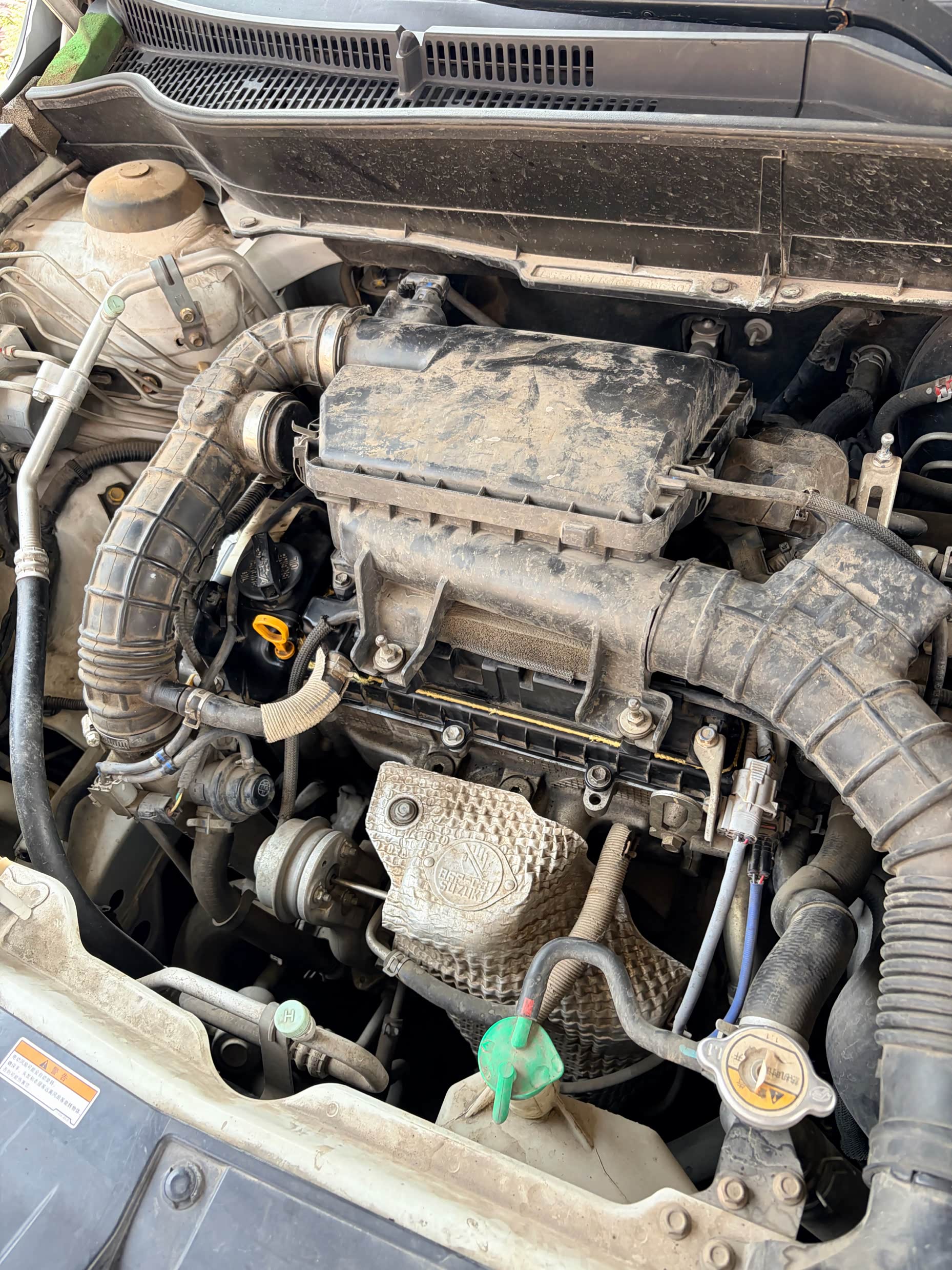

清明假期,两天无用车需求,遂决定更换气门室盖垫。车况:12万多,9岁多。
换它的原因:渗油,渗到涡轮增压器附近了,视觉不爽,外循环气味不爽。

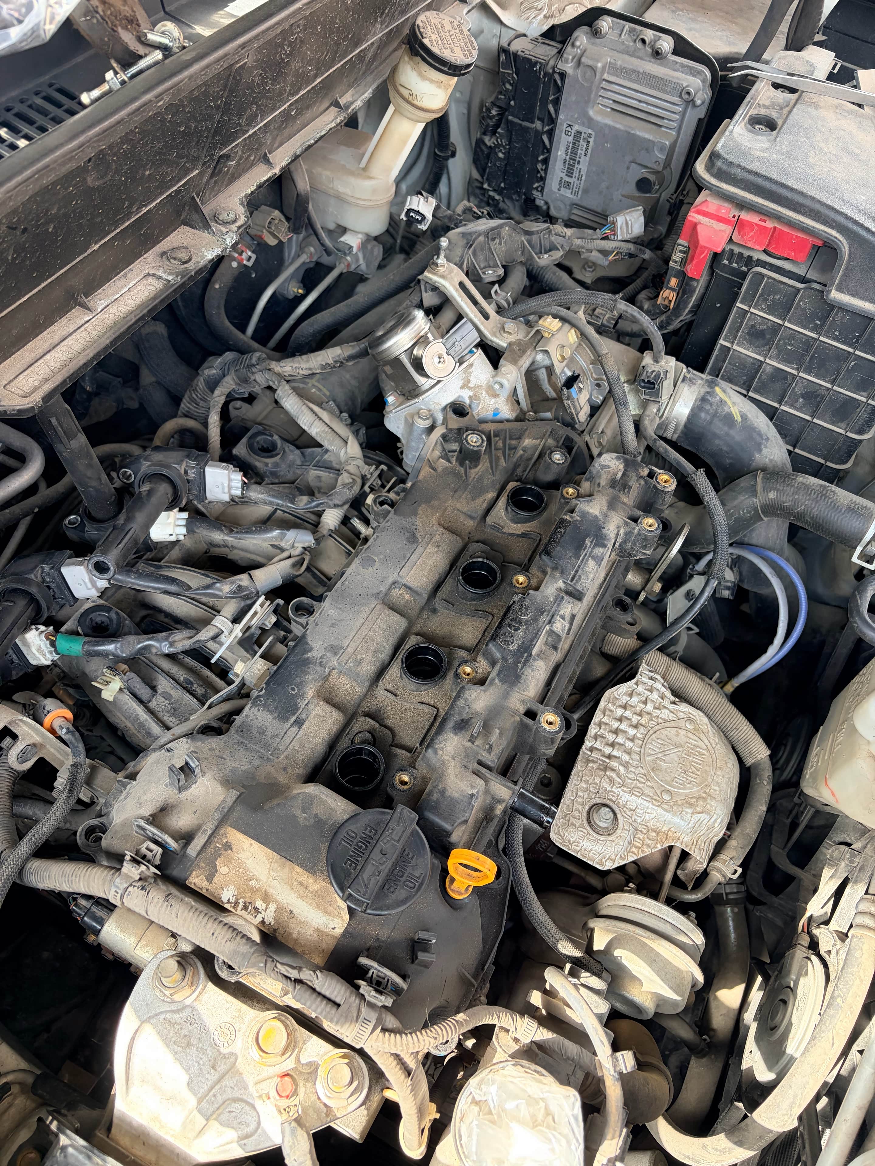

所需工具:T8 T10 小镊子 小平口螺丝刀 鲤鱼钳

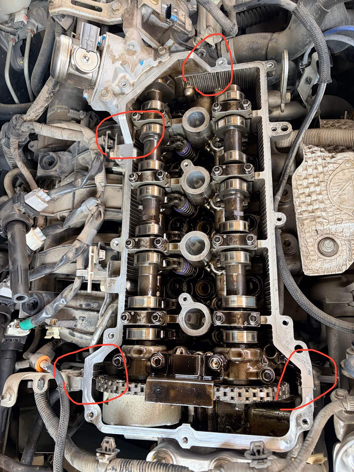

稀里哗啦一顿拆。除了图中火花塞孔旁边还有两颗没拆的螺丝用T8,其余都用的T10。小螺丝刀用于拆几个线束固定点。小镊子是有些线束插头老化了,按下开关也解不开,就用镊子挑一挑。

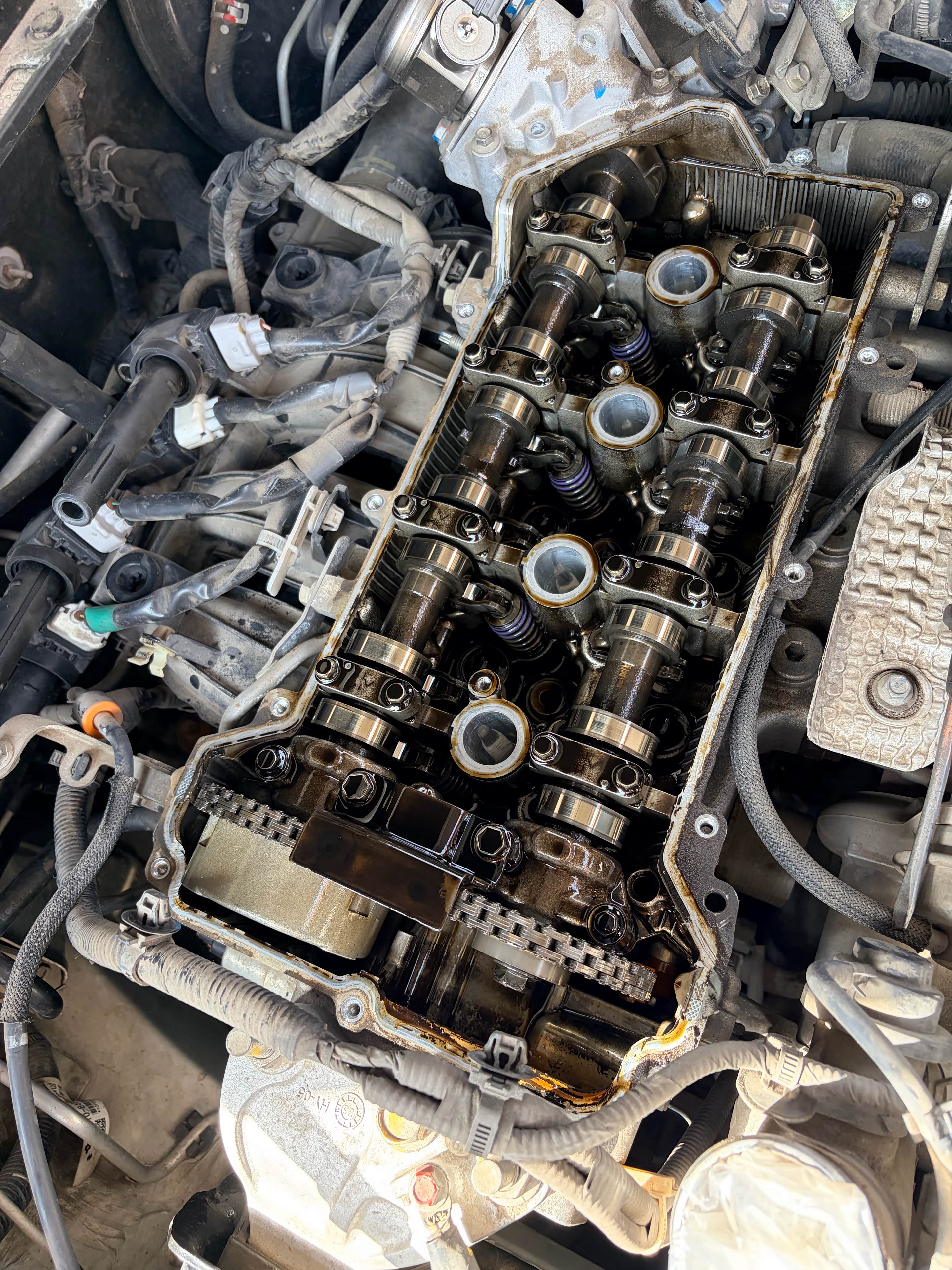

这就是开盖了,可以看到很干净的金属原色,没有发黄的积碳色,就是跑了6000公里的机油有点黑了。

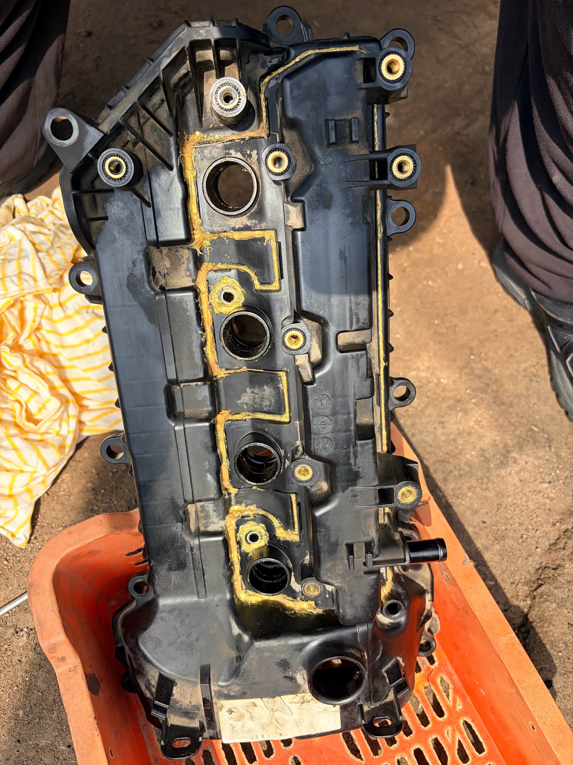

用汽油洗干净气门室盖。把集成在气门室盖上这个油气分离器的缝隙先用小锉轻微打磨,增加胶的微观接触面,再用硅酮密封胶美缝。

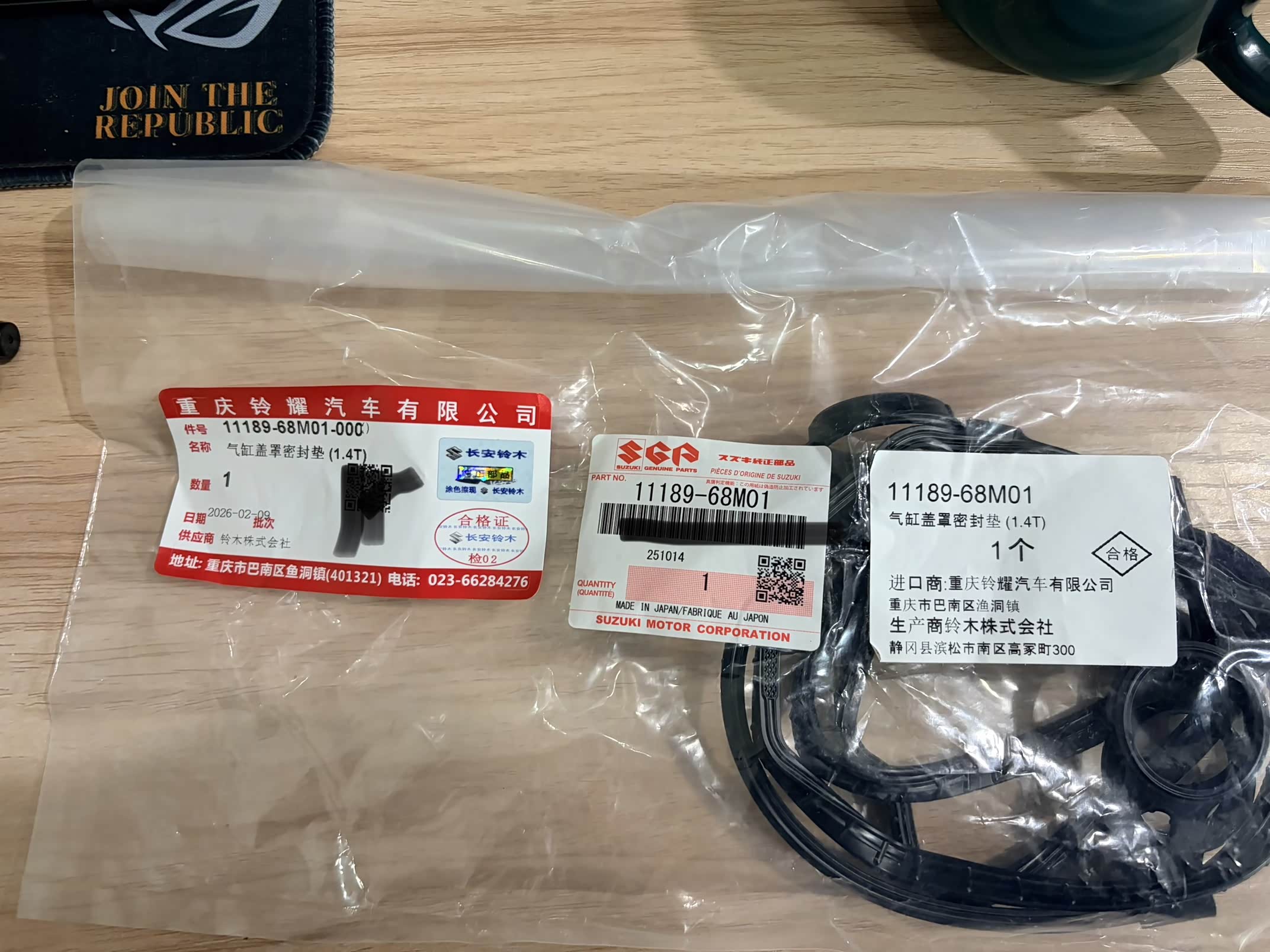

气门室盖垫竟然是日本进口件。
清理接触面,并在规定的4个点打密封胶,可以看到这4个点是金属接缝。
然后就是咣咣一顿装。
为什么说两天无用车需求最好呢?因为硅酮密封胶彻底固化需24小时。放在那让它先别接触机油,彻底固化。

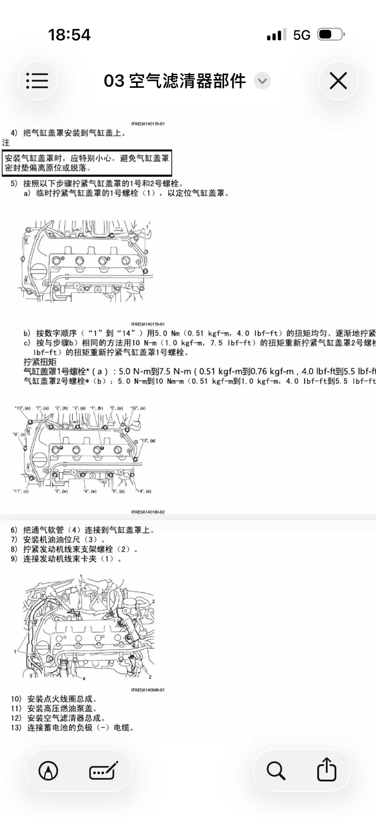

心得:原车气门室盖密封垫确实老化  失去弹性了。气门室盖周圈的固定螺丝都是限位设计,紧到位后,利用垫子自身的弹性密封。垫子老化,没弹性了,就渗油了。有车友往螺丝上套平垫,进一步压紧密封垫,也是有科学道理的。
附上维修手册相关图片,重点是看看螺丝扭矩和拧紧顺序。
