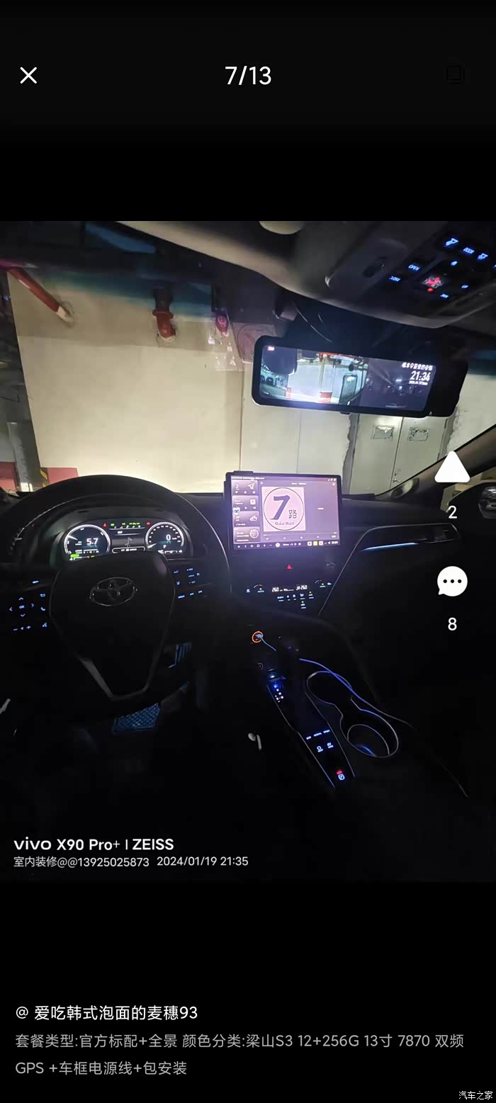

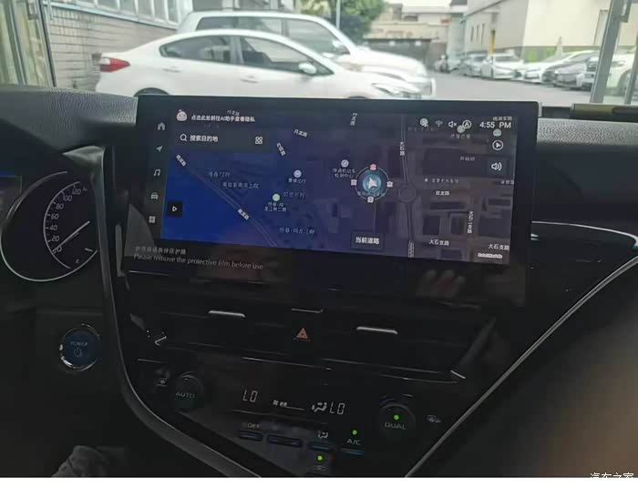

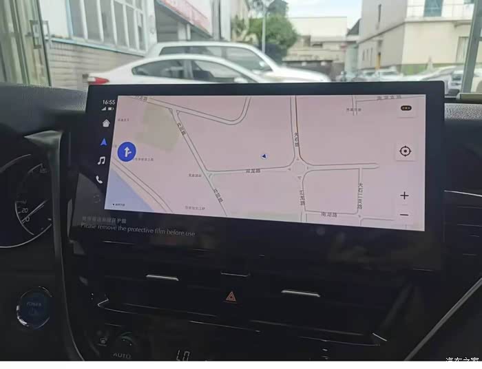

一、第三方导航中控屏
第三方中控屏是宏普达、阿尔派、梁山嘟嘟等品牌(不算公版机),优势是第三方屏今年升级了紫光7870车规级SOC,商家介绍性能超8155,但应该是不如最新的8295;车辆信息支持较多,部分品牌可以显示车辆信息、车辆设置、混动能量流显示、L2驾驶信息显示(acc雷达、车道保持)等、无线苹果carplay、无线华为hicar及部分支持百度carlife。缺点(看购买评论等三方渠道获悉):稳定性欠佳,可能会出现黑屏、花屏、倒车影像无信号情况。
2025年更新一款品牌格诗航的即将发布的车机。cpu使用6490,ai说性能略强于8155,目前只有渲染图,估计会在4月初正式版上架。
安装价格:单主机2500-4000元不等,阿尔派带功放、音效升级的要7000+
格诗航未发售车机渲染图
实车装车图
实车装车图

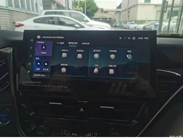

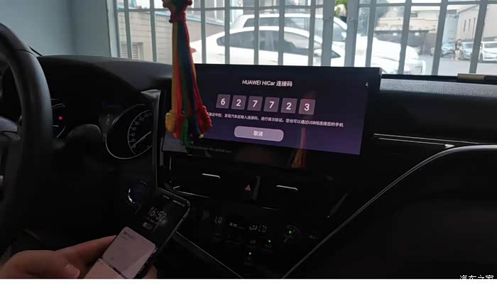

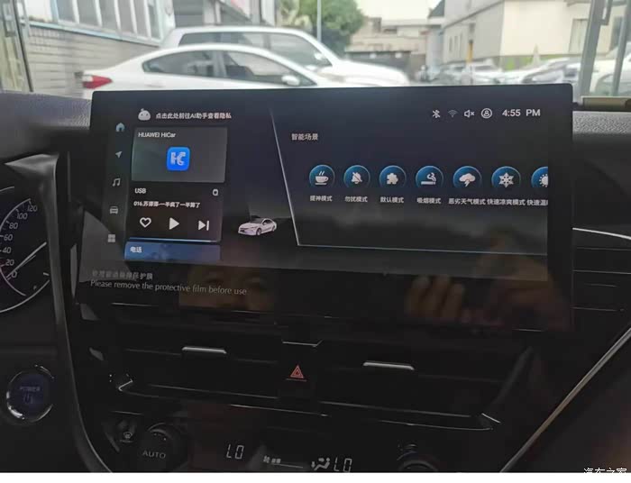

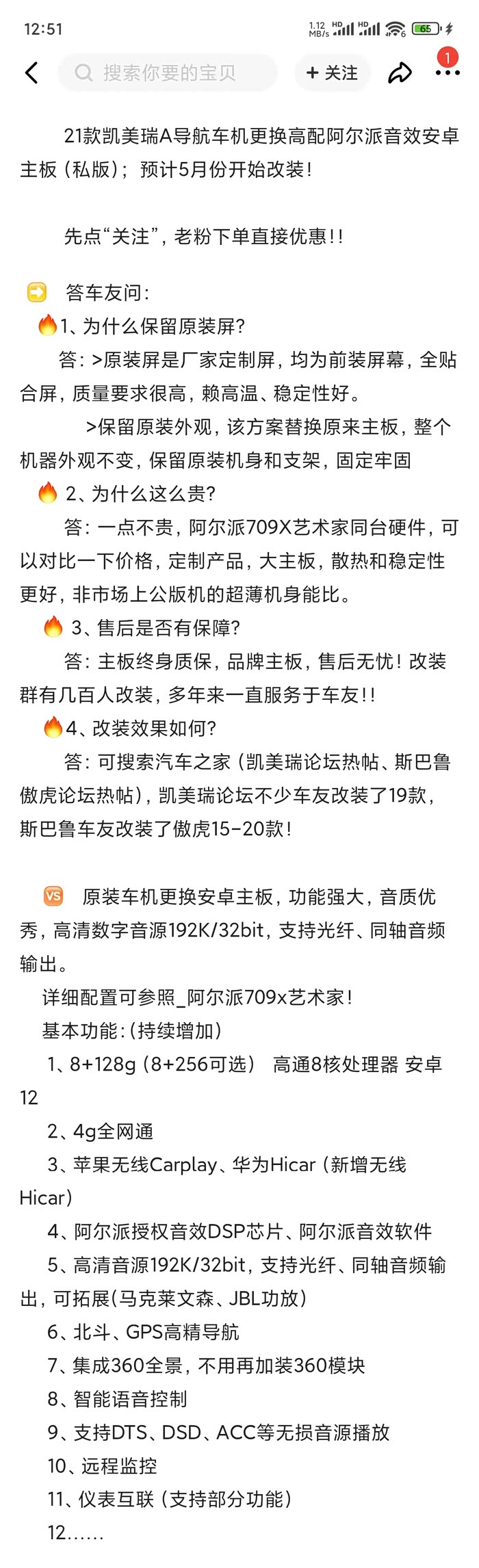

二、原车A导航升级主板
之前19款车型有在闲鱼升级主板的,目前最新客制化主板已经更新到21款-23款。因为需要A导航升级,楼主就大体了解了一下。
优点:原车屏升级,商家描述音效升级明显,支持无线苹果carplay、无线华为hicar,集成360全景模块(升级360费用较低)、支持部分原车仪表互联。
缺点:需要A导航,价格较高,使用高通665SOC性能较7870较弱。
安装价格:闲鱼报价3980.
卖家描述

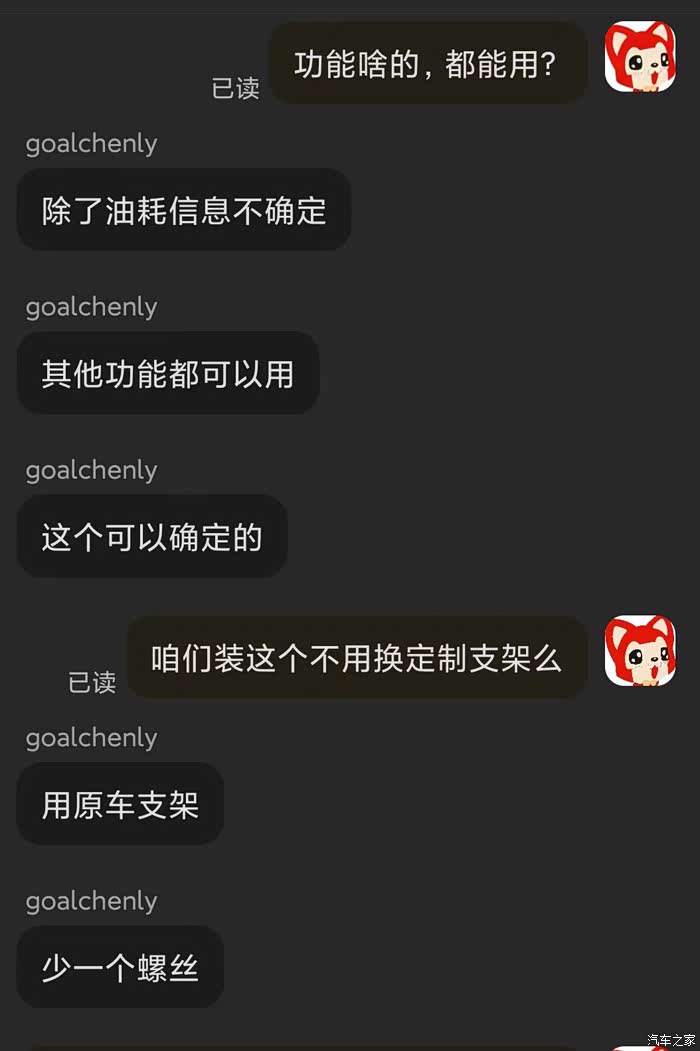

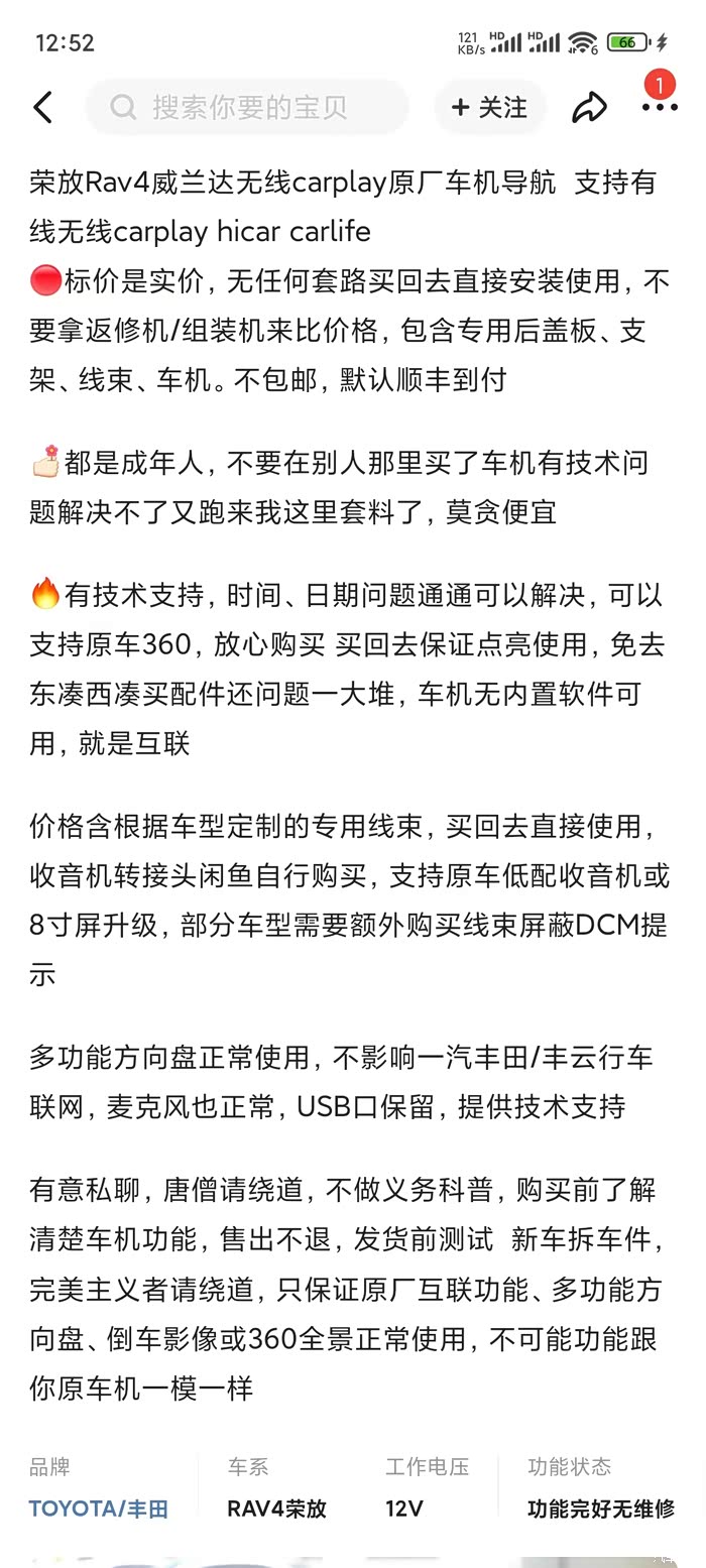

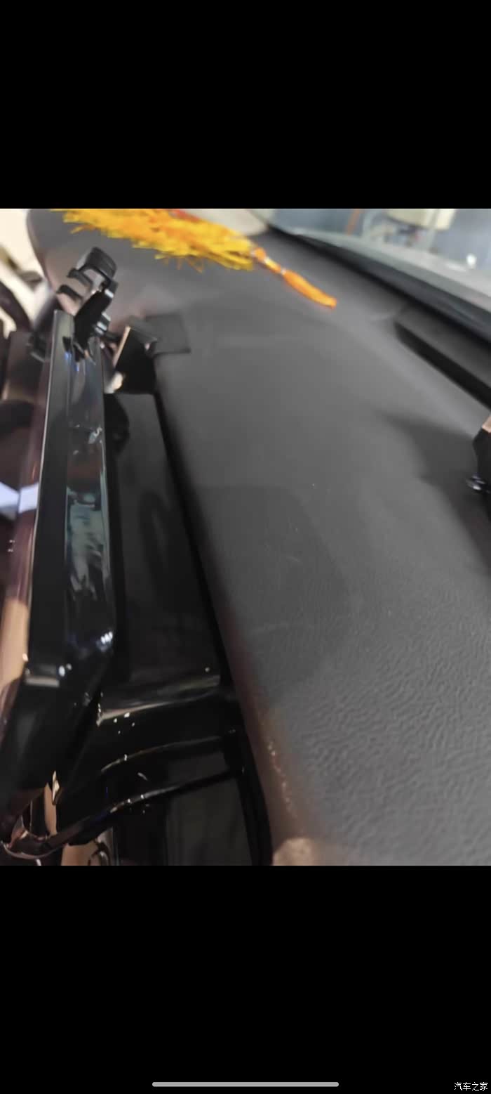

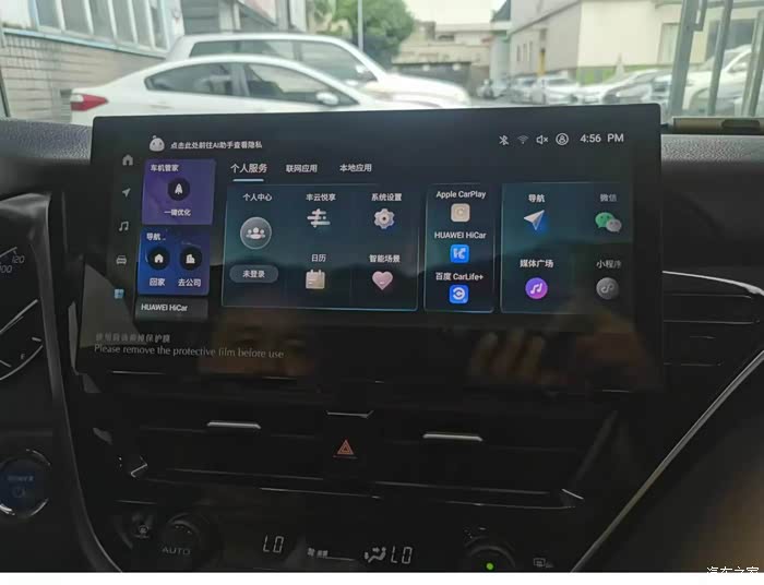

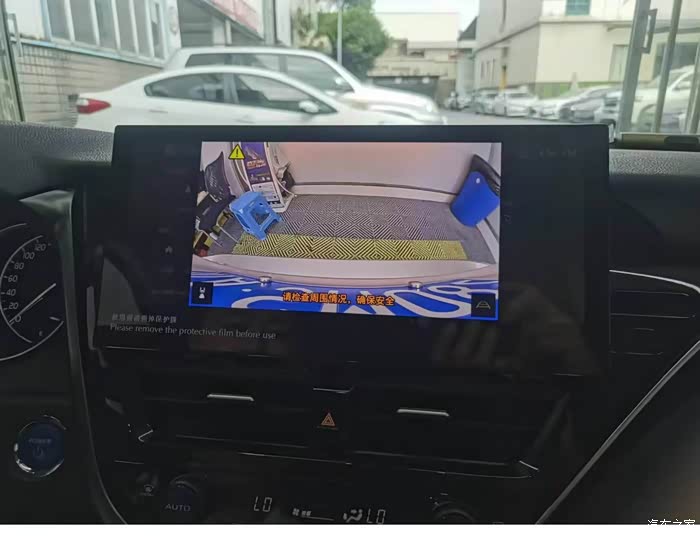

三、丰田其他车型新款10.25寸中控移植安装
淘宝和闲鱼有商家可以把荣放、威兰达原车的10.25寸中控屏移植安装到凯美瑞上。优点:原厂中控(质量相对可靠)、原厂支持无线苹果carplay、无线华为hicar、无线百度carlife。缺点:目前做不到完美安装(严丝合缝那种)前面板有定制支架,但是后面板没有定制支架,安装好后主机背面会有缝隙,功能支持较少(闲鱼卖家只支持原车360、多功能方向盘、倒车影像和三个无线car:淘宝卖家表示除了油耗信息显示不准,其余功能均支持);车机主页车模显示为原车机模型(如威兰达、荣放)。
2025更新,移植10.25寸德赛车机(无网络车机)有定制背板,价格在2000-2300元左右。
安装价格:2000-3000。低配屏2200,高配屏3000左右。
闲鱼卖家描述
淘宝卖家描述

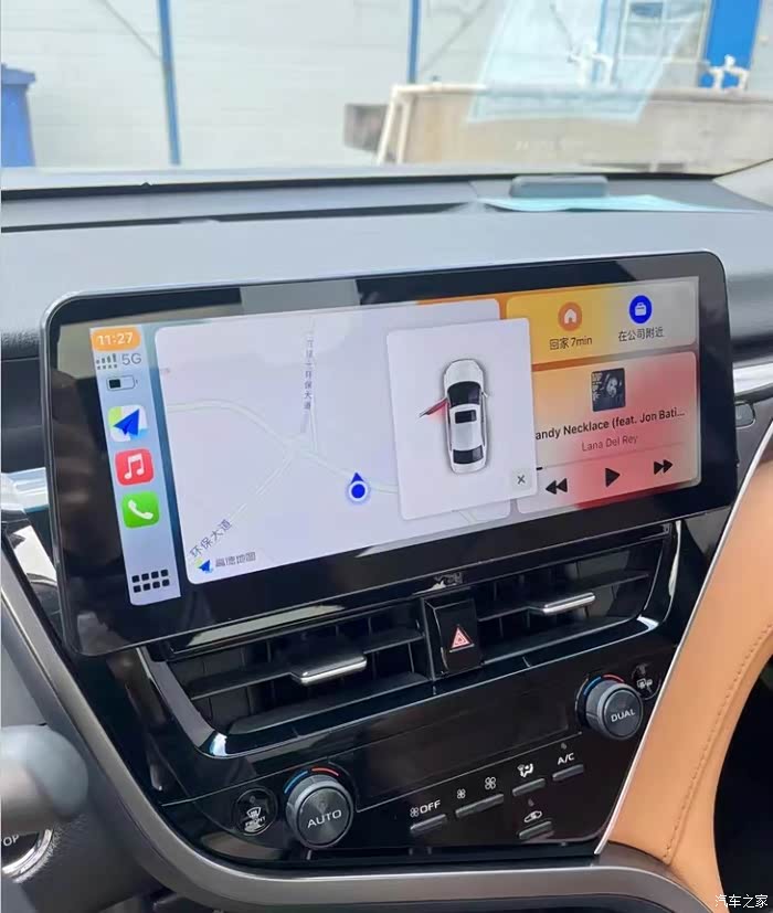

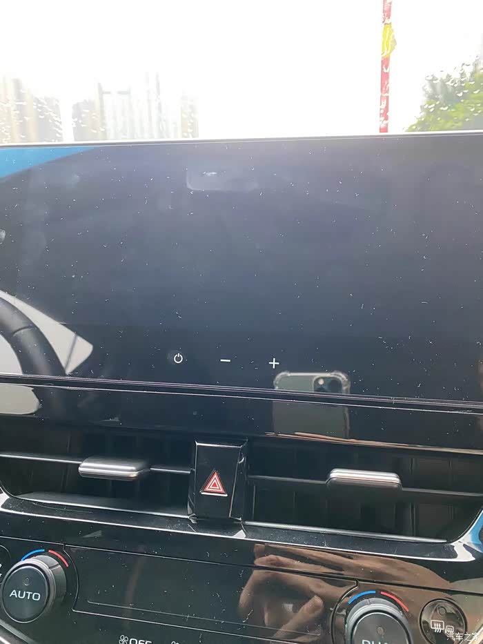

四、Linux车机
可分为保留原车主机换屏安装和更换主机换屏安装两种安装方式。优势和缺点一样Linux系统,不支持独立导航、不能安装软件。优点:Linux系统长时间使用流畅度好,支持无线苹果carplay、华为hicar。缺点:上述。
安装价格:1650起。
实车装车图
