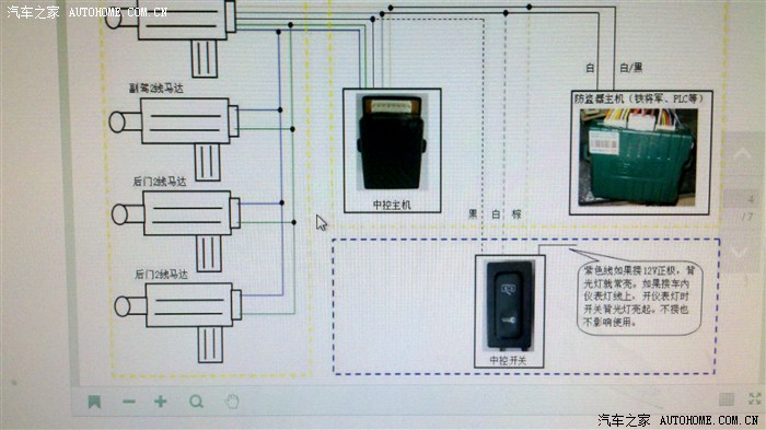

先来个线路图

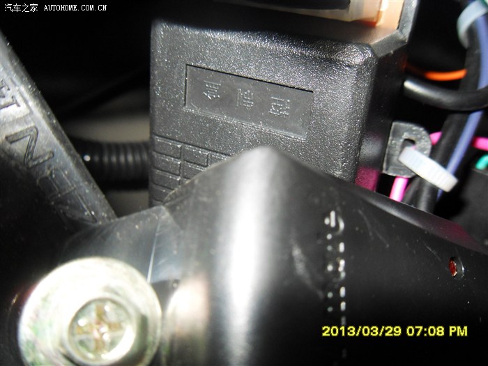

我的中控主机是大众车用的45块
线就按上面的接法,防盗器必须是负触发才行,不懂的可以去汽车电路店去搞
红线负触发,两根白的开和关

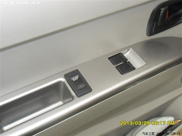

装好的效果捷达电动玻璃开关大小刚好,其他的试过不行

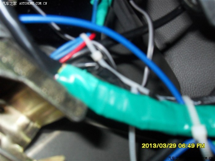

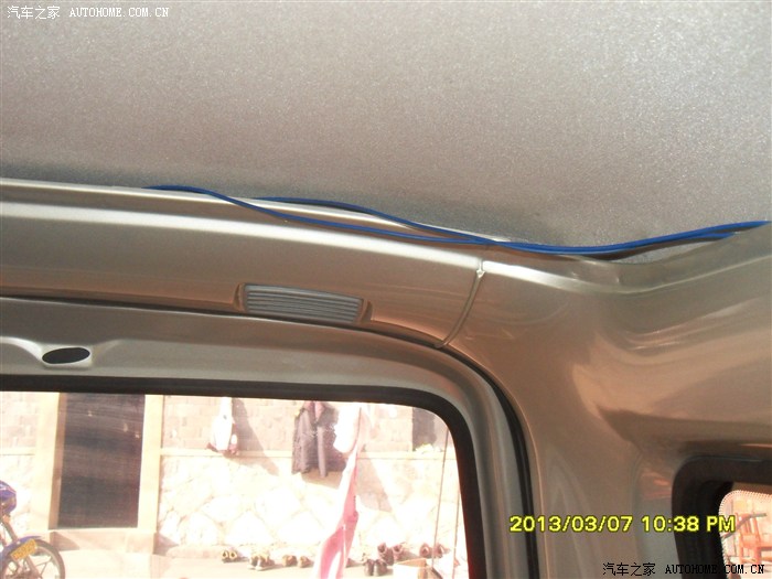

线从这里穿过去,很费劲的
线很多扎在一起了。四门独立开关很好用哦,下面是尾门的,上次图少了这次加图

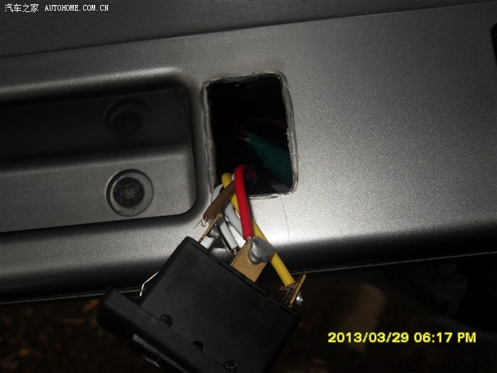

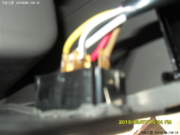

这个是捷达电动玻璃升降开关改的

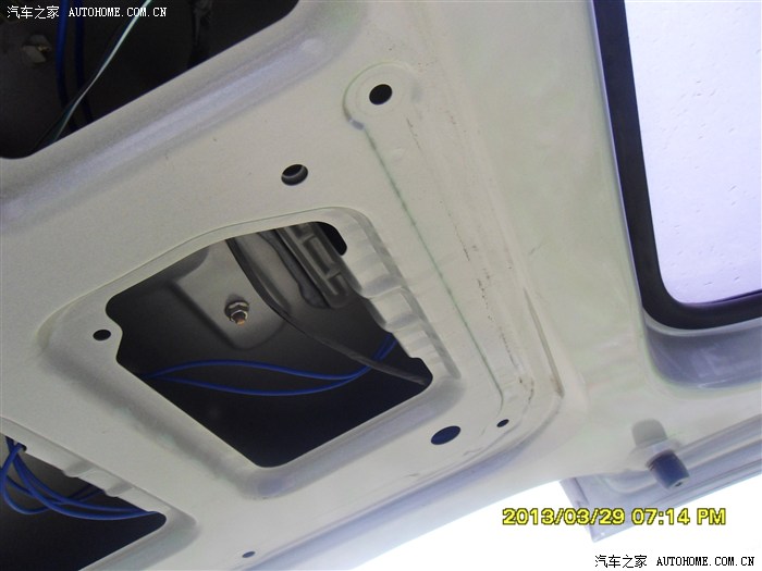

这是挖孔背面的,有点模糊,

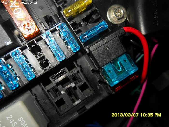

这是我在网上买的取电器,是给尾门马达取正极电用的,负极等下说明。

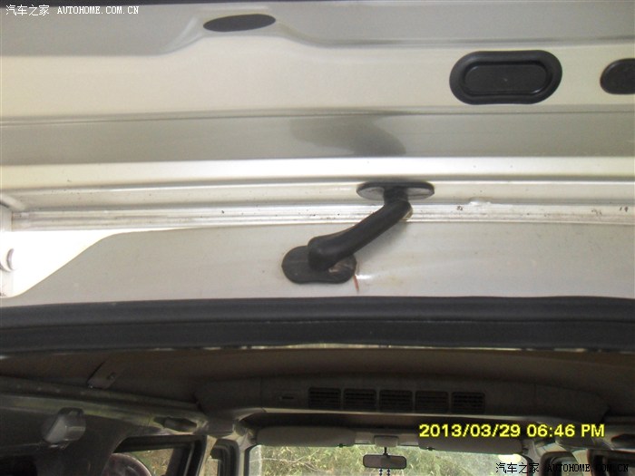

尾门马达走线大家都应该知道,不详细说了
从这里穿真的很难穿需要2个人

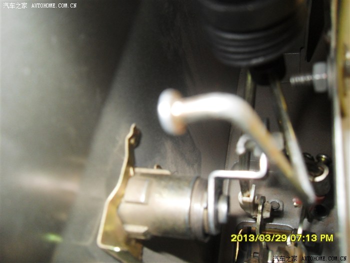

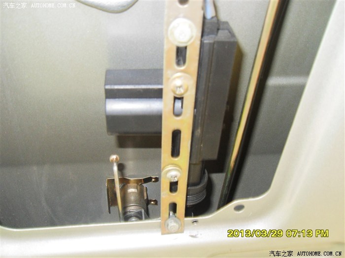

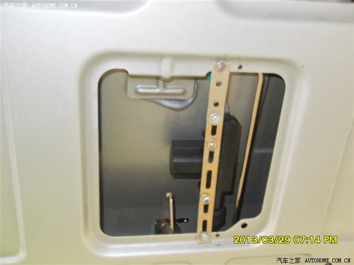

马达安装位置
边上的小孔打偏了,后来从打了
把锁拆下了好几次才把辐条角度搞好

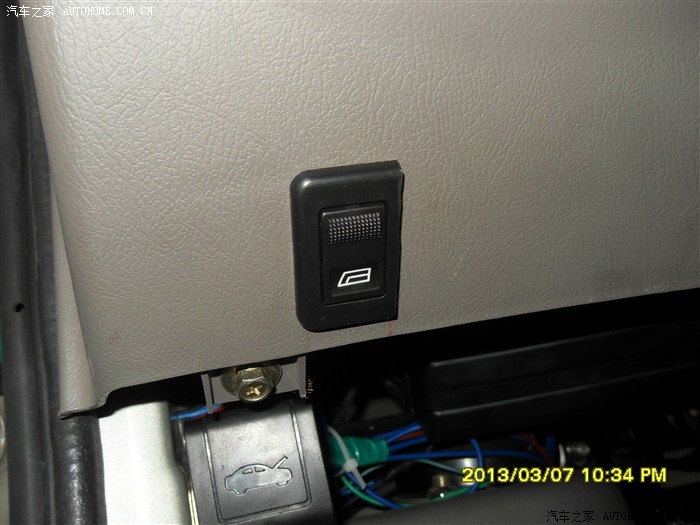

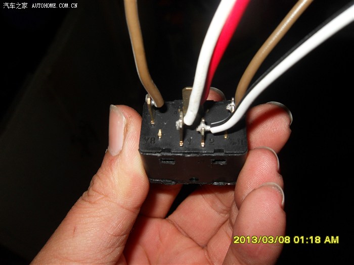

下面说接线,请看开关
请将取电器上的红线和开关上的红线接好(4号),白色和白黑分别接马达的两根线控制开和关(1号和2号),两边的棕色线即3号和5号拧在一起搭铁,(找个铁螺丝栓上)然后再用电烙铁再中控台上挖个孔装上开关就大功告成。以后再也不用下车掏钥匙开门了。大功告成来几张外观图

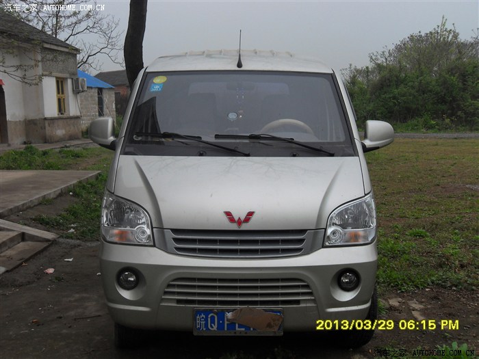

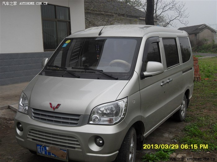

快2年了,还很新吧,前面的黑网用镀络喷的

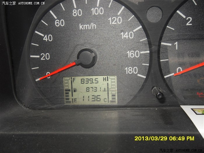

才跑这么点
