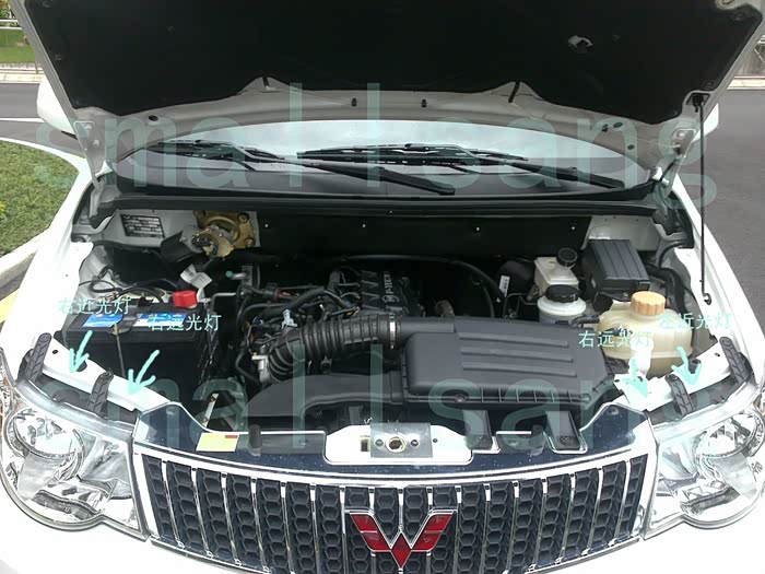

2、来张窝小宏的前脸(2013年未上牌的时候拍的),说明大灯远近灯泡的位置
3、灯泡在大灯总成内侧进行更换,打开发动机盖,如图箭头所示为大灯远近灯泡位置

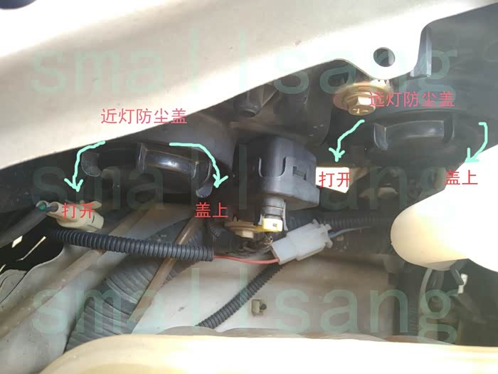

更换远近光灯泡必须打开相应的防尘盖,以下说明防尘盖打开方法

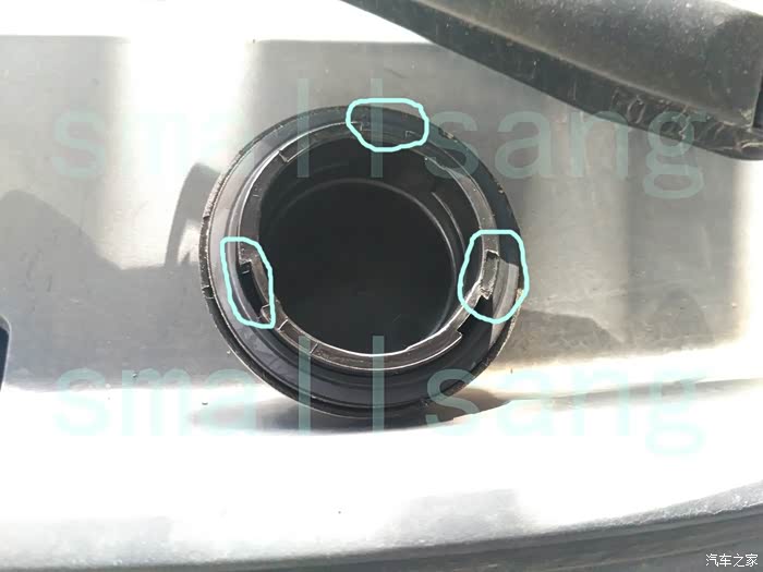

4、在大灯总成内侧,远近灯泡都有一个防尘盖,以左侧大灯为例(右侧大灯步骤一样),如图所示,逆时针取下,顺时针盖上

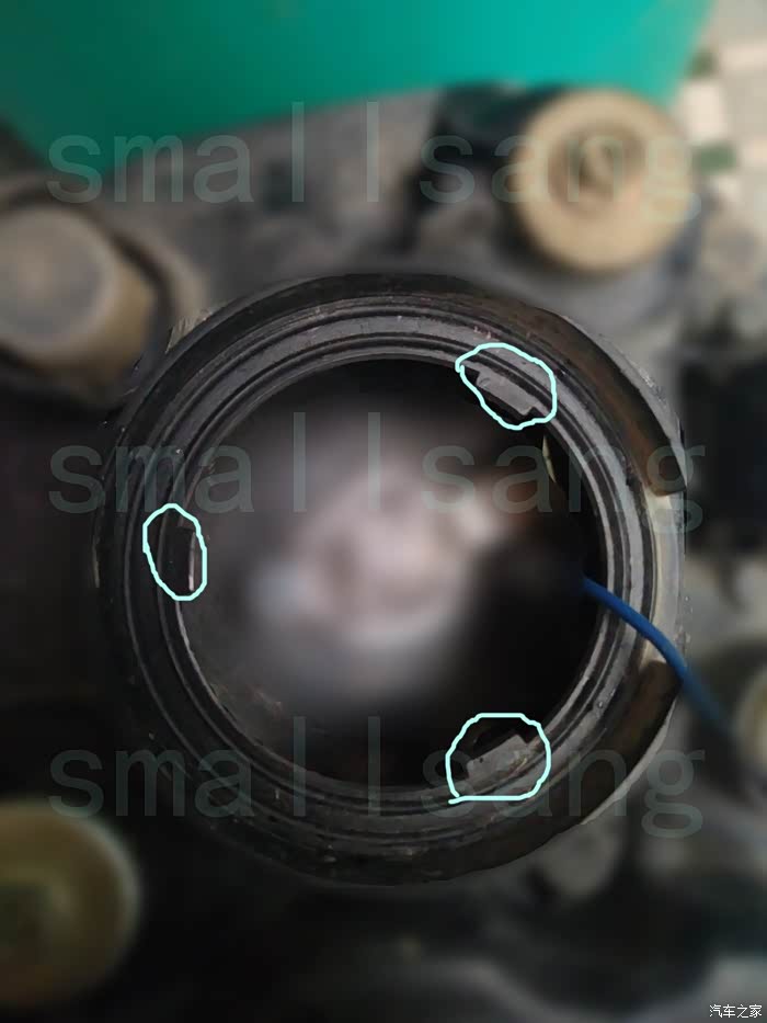

5、打开的防尘盖内侧,圈圈所示三个卡口和底座上的三个卡子相对应
6、这是防尘盖底座上的三个卡子(如图圈圈所示)

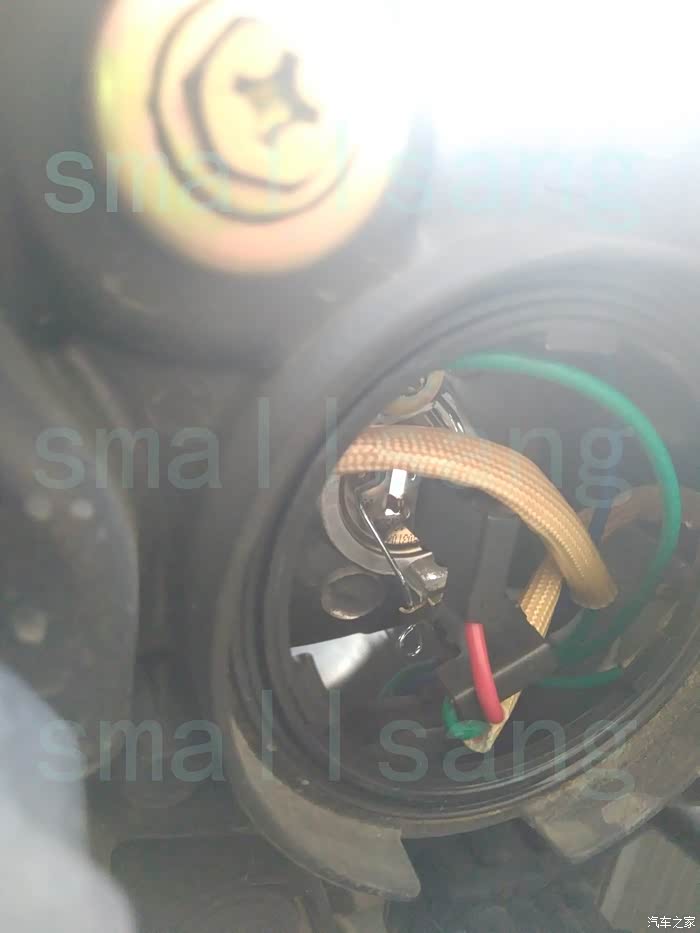

7、先说更换远光灯灯泡,按上面方法打开防尘盖后,如图露出远光灯灯泡及其插头,拔下两个插头(如图圈圈所示,因为宏光更换灯泡的空间太小了,所以两个插头都剥掉,否则影响操作),要注意一点:两个插头是分正负极的,红色线插头是正极插在灯泡上,绿色线插头是负极(搭铁线)插在灯泡底座上

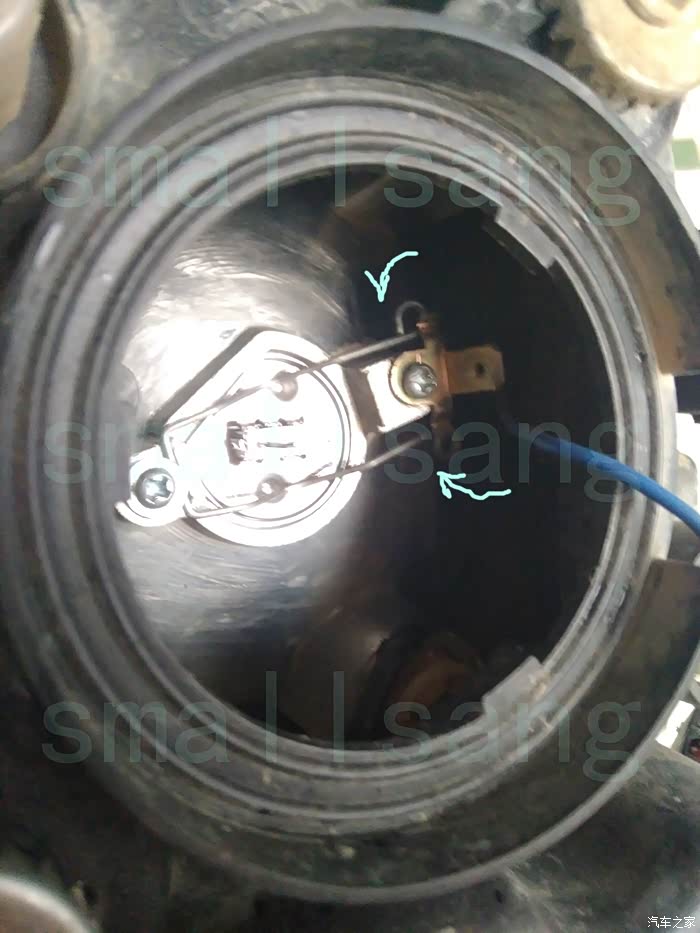

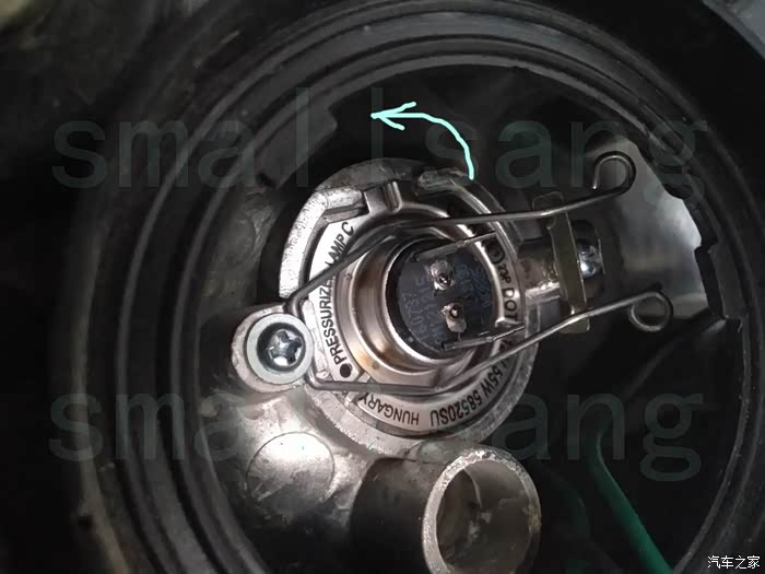

8、拔下插头后,露出固定灯泡的铁架子,如图所示按下圈圈位置往两边掰开即可松开铁架子
9、这是松开了的铁架子,如图箭头所示往一边翻开铁架子

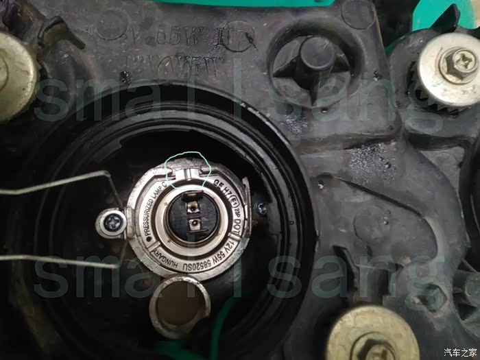

10、把铁架子翻开一边后,就可以把灯泡取出了,注意一点:如图圈圈所示为灯泡固定位置的缺口,安装的时候就按这个缺口位置对齐安装

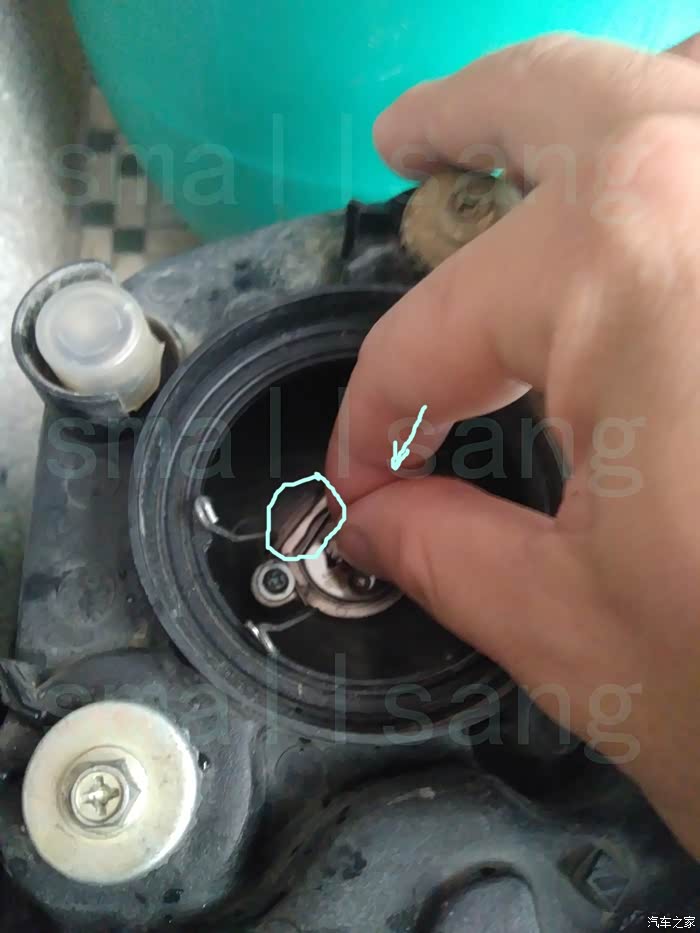

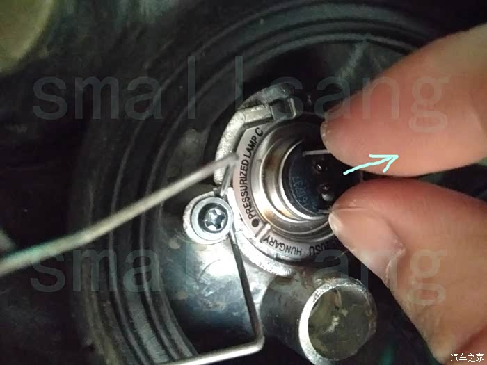

11、如图用手捏住灯泡的尾部取出灯泡
12、这是远光灯灯泡,型号H1,12V55W,卤素灯泡,
注意一点:拿取灯泡时候手不要接触灯泡玻璃(如图这样拿取),防止玻璃黏上污垢造成受热不均影响灯泡寿命
13、灯泡固定位置的缺口(如图圈圈所示),用于和底座配合固定灯泡的位置和方向

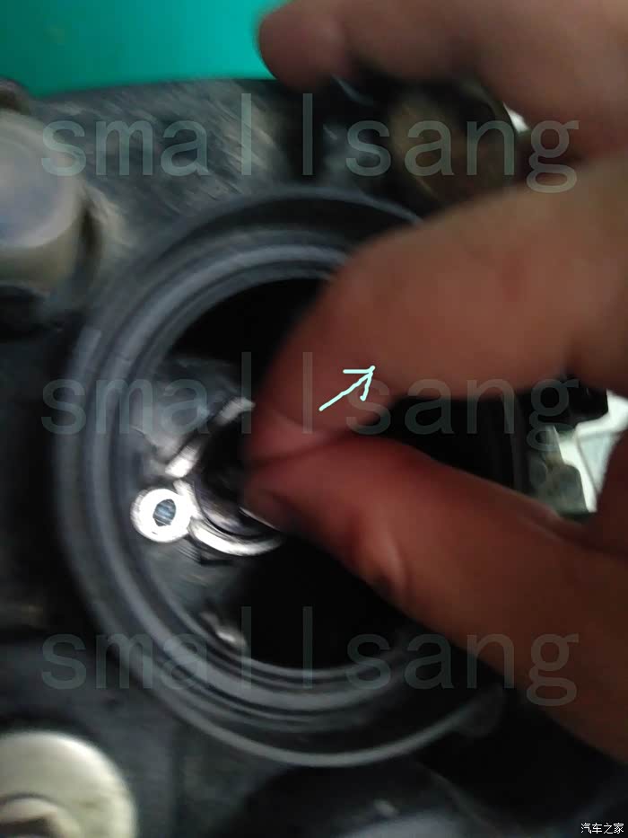

14、把新的灯泡装回底座(如图所示),对齐灯泡固定位置的缺口(如图圈圈所示),注意一点:拿取灯泡时候手不要接触灯泡玻璃,防止玻璃黏上污垢造成受热不均影响灯泡寿命
15、将固定灯泡的铁架子翻回去(如图所示)

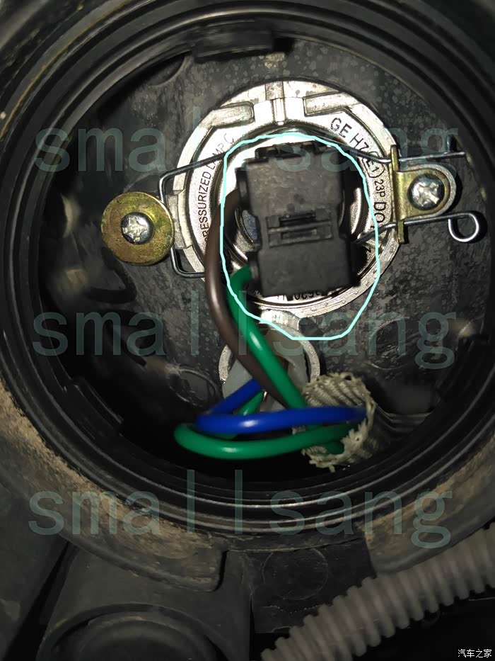

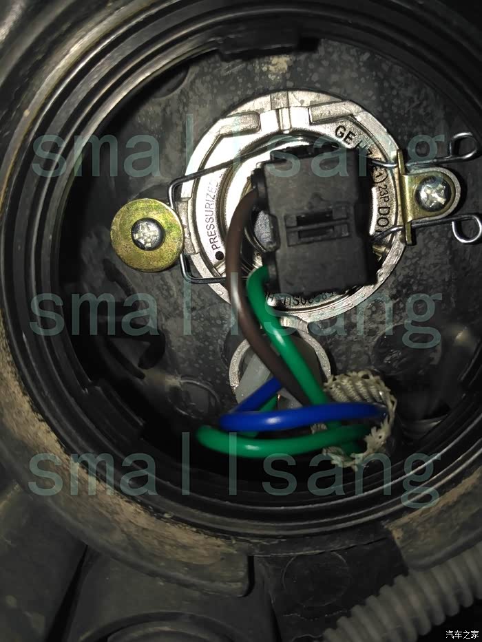

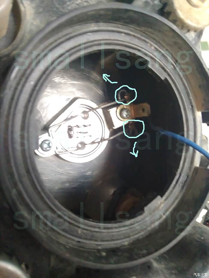

18、接着说说更换近光灯灯泡,按上面方法打开防尘盖后,如图露出近光灯灯泡及其插头,拔下插头(如图圈圈所示),注意一点:下面有个示宽灯插头,如果觉得妨碍可以拨出

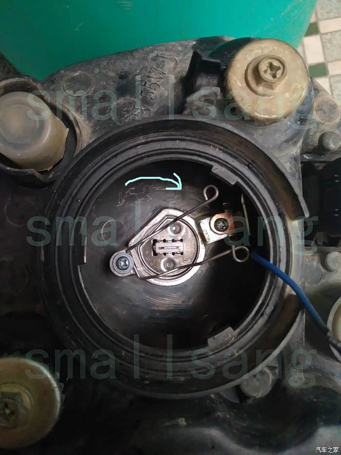

19、拔下插头后,露出固定灯泡的铁架子,如图所示按下再往两边掰开即可松开铁架子
20、这是松开了的铁架子,如图箭头所示往一边翻开铁架子
21、把铁架子翻开一边后,就可以把灯泡取出了,注意一点:如图圈圈所示为灯泡固定位置的突出点,安装的时候就按这个突出点位置对齐安装
22、如图用手捏住灯泡的尾部取出灯泡

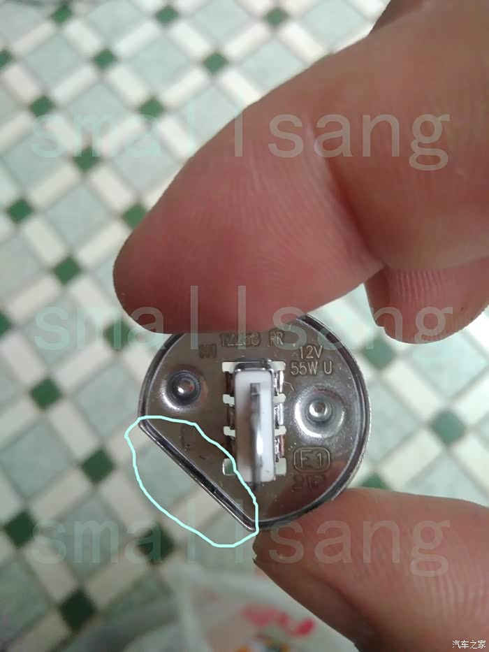

23、这是近光灯灯泡,型号H7,12V55W,卤素灯泡,   注意一点:拿取灯泡时候手不要接触灯泡玻璃(如图这样拿取),防止玻璃黏上污垢造成受热不均影响灯泡寿命
24、灯泡固定位置的突出点(如图圈圈所示),用于和底座配合固定灯泡的位置和方向
25、把新的灯泡装回底座,对齐灯泡固定位置的突出点(如图圈圈所示),将固定灯泡的铁架子翻回去(如图所示),
26、将铁架子掰开按下卡住底座(如图所示),确保将灯泡固定牢靠
27、插回灯泡插头
打开大灯开关,调至近光进行测试,测试正常后,按上面步骤盖回防尘盖,至此近光灯灯泡更换完成,此步骤适用于老款宏光和宏光S全系

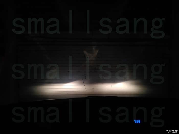

夜晚或者阴天把车开到有一副白墙或者卷闸门的地方,必须是水平地面,将车距离墙面三米左右垂直停放,按以下步骤调整大灯

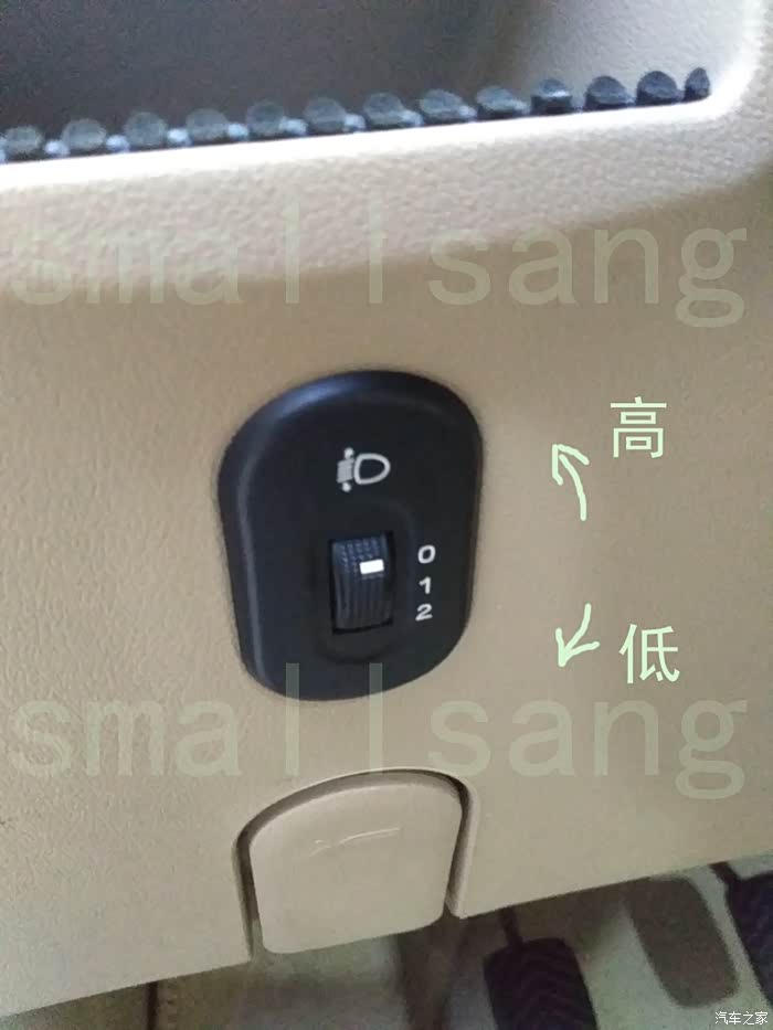

28、第一步先把大灯电动调节开关调至最高(如图所示,其实这个大灯电动调节开关只能调节远光灯的高低),因为自己一个人调节灯光的时候不是满载状态,所以把高度调至最高,如果满载状态下调节灯光就要把电动开关调节至最低,说明一点:宏光S全系标配此开关,10款老宏光只有1.4豪华版配备此开关,14款老宏光标配此开关,没此开关的省略此步骤

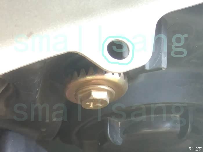

29、打开发动机盖,如图在相应位置找到调节螺丝孔,用十字螺丝刀即可进行左右高低调节
30、调节螺丝孔类似于图中所示
31、以窝1.4豪华版大灯示例,图为近光灯光线,两个光线要保持在水平平衡位置,左右基本与车体平行
32、以窝1.4豪华版大灯示例,图为远光灯光线,两个光线要保持在水平平衡位置,左右基本与车体平行
