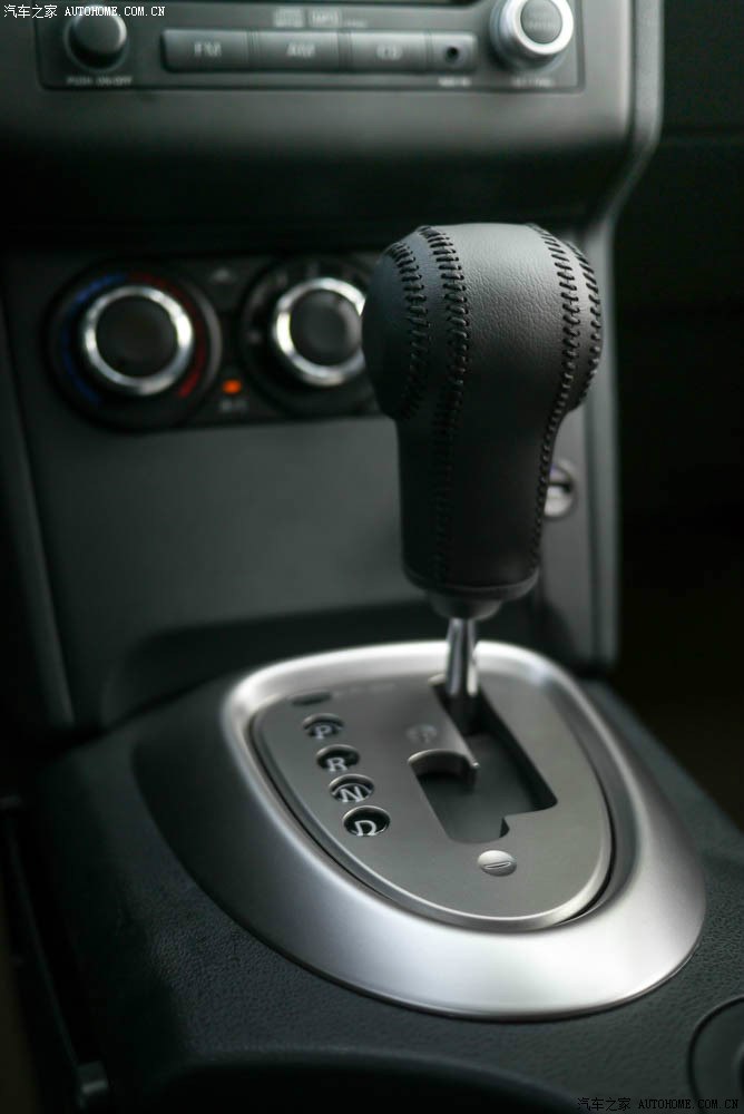

6、档把、刹把、方向盘包皮。
档把手感一般,感觉应当换卡炫的,把头线没这么多。
刹把皮套要绷紧,最好在刹把上弄点3M双面胶(白色超薄),然后再套上去,很紧实。
