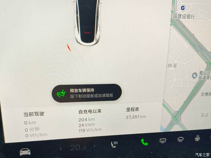

      车辆介绍:22款特斯拉model y,两年九个月行驶了三万七千多公里。距离上次更换生化滤芯已经快一年,虽然车内依然没有异味,想想还是更换为好。

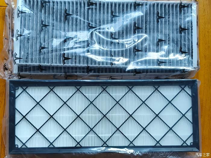

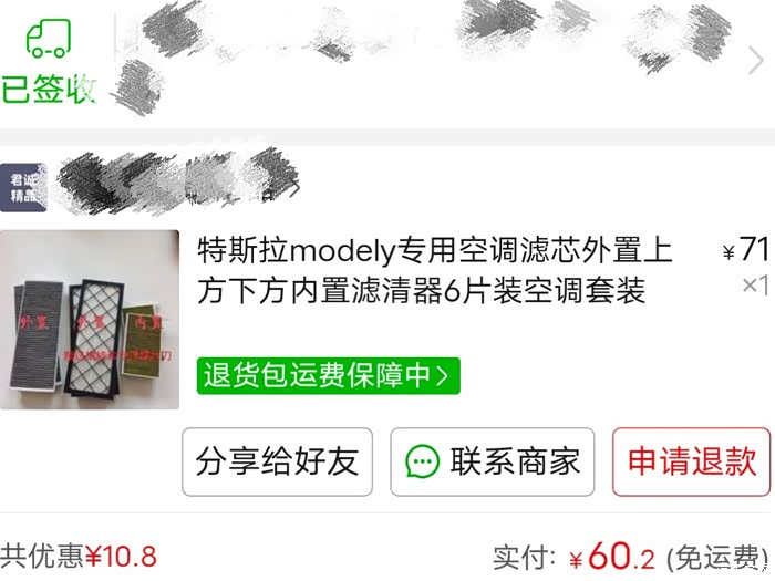

      保养项目:特斯拉官方要求生化滤芯更换的周期也是一年一换,特斯拉服务中心四片生化滤芯更换总费用要一千多,其实更换过程也挺简单,自己动手要经济的多。适应特斯拉的滤芯品牌挺多,价格差异也大,有一百多到六百多不等。上次选了一款可能价格最贵的第三方滤芯,这次买一套最便宜的看看效果如何。

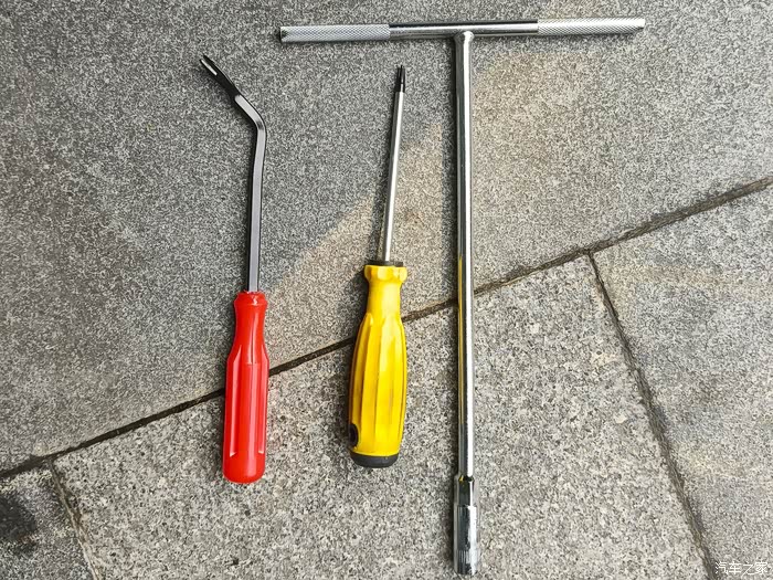

      所需材料:第三方生化滤芯四片,内六角螺丝刀和十号套筒扳手各一把。

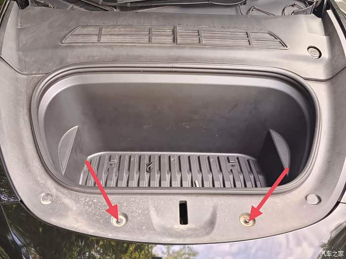

      保养步骤:自己开始动手更换外置的四片生化滤芯了。先准备好工具,这个内六角螺丝刀是滤芯商家送的,自己准备一个10号的套筒扳手就行。取外置滤芯螺丝时要特别注意,一不小心容易把螺丝掉进前备箱深处取不出来。稳妥点,先拆掉前备箱,取下外置滤芯总成后,再慢慢拆螺丝更换滤芯。

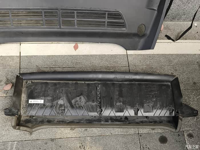

1首先拆掉滤芯总成上方的盖板,卡扣式的,用点力就取下来了。

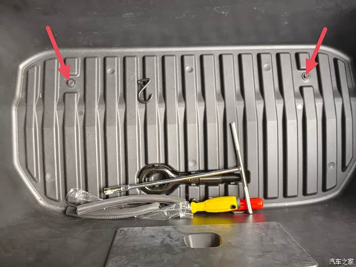

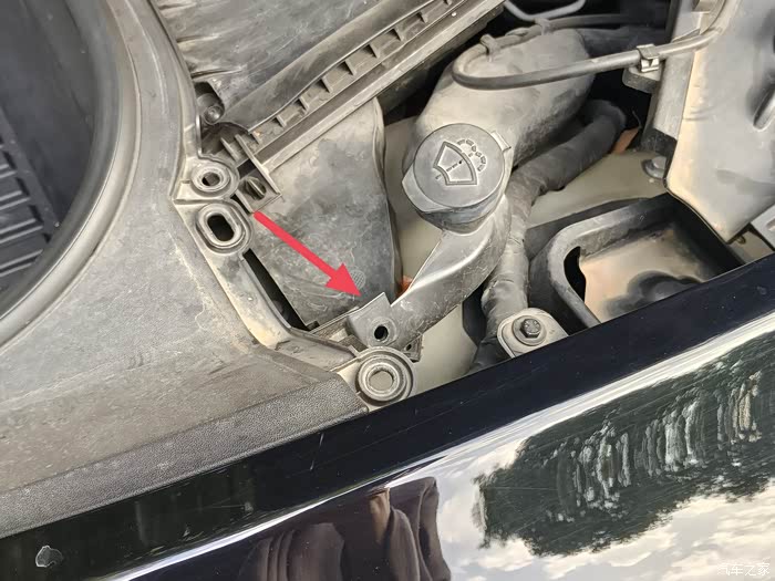

2接着开始拆前备箱,先松掉前备箱和水箱间的卡扣。

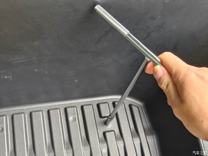

再拆掉前备箱上的四个螺丝就好了。
      说是拆掉前备箱,也不是完全拆掉,这个卡扣不用松掉,不妨碍前备箱移动的同时,外置滤芯总成已经有足够的空间拆下来。

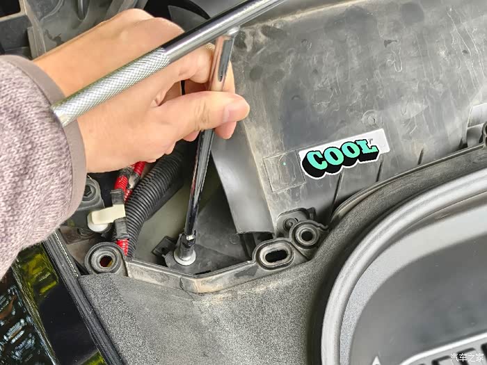

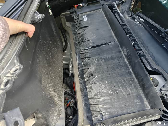

3还是用10号套筒扳手,取下生化滤芯总成两侧的两个螺丝,把外置滤芯总成往上一提,就取下来了。

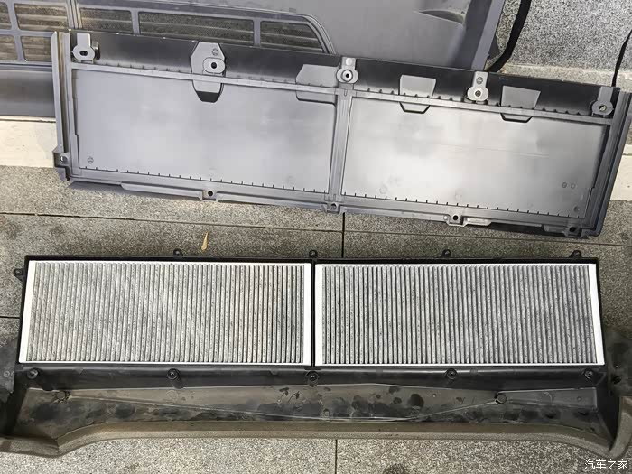

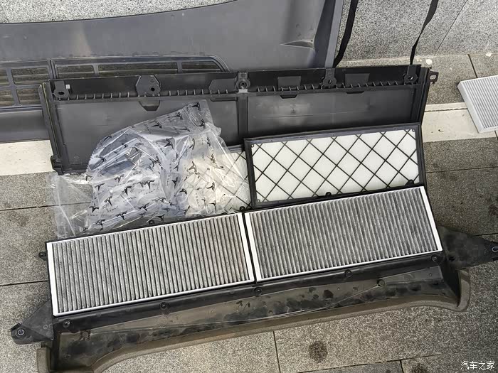

4取下生化滤芯总成后,用内六角扳手下掉总成四周的螺丝,就可以看到滤芯了。
     进气口非常干净,说明生化滤芯还是非常有用的。
5用新的生化滤芯替换旧的生化滤芯。
     最后依次还原就可以了。对比一下,之前用的生化滤芯和原装材质没区别,但这次便宜的滤芯不如原来的滤芯厚实。
     保养价格:耗材费用60元,人工费0元。

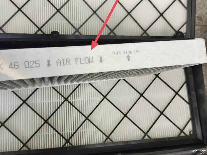

      经验教训:一般特斯拉车主们都知道,车辆的热泵空调比较脆弱,勤换滤芯和清洗冷凝器能有效延长热泵空调的使用寿命,毕竟出保维修空调的费用要一万六千多,而换滤芯只是花小钱。另外安装生化滤芯时,滤芯的朝向千万不要搞错,不然适得其反,仔细看清楚滤芯上朝向的标志。
