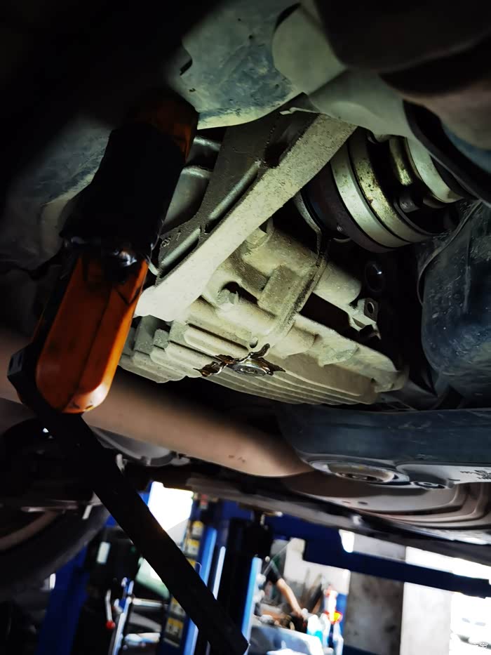

2、变速箱保养:4万8保养,重力放油,放3.3升补4升,机器水平喷出来一些,留里面预计3.7升,
2.1 双离合不需要循环换,构造也不允许
2.2 双离合DL382:只有齿轮油,没有阀体油
2.3 自我判断:不懂变质与否、是个油只要做功就会变色
2.4 流程: 放油—清洗螺丝—压力壶打油
