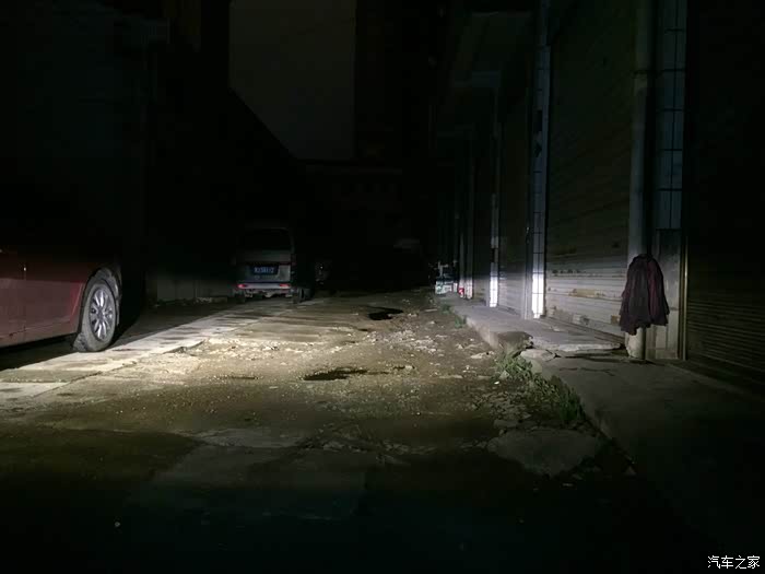

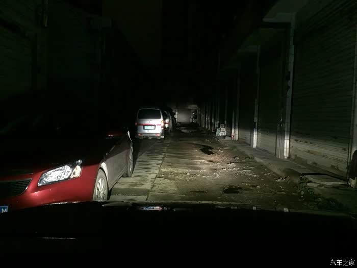

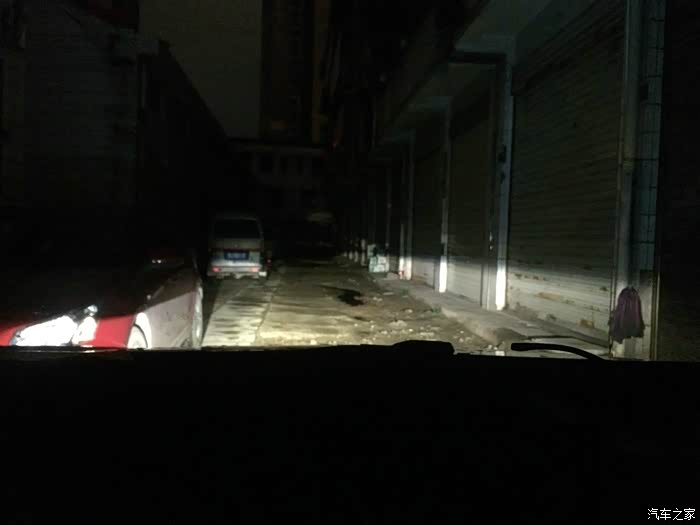

灯光效果测试:

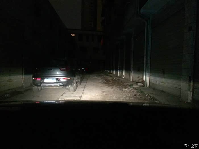

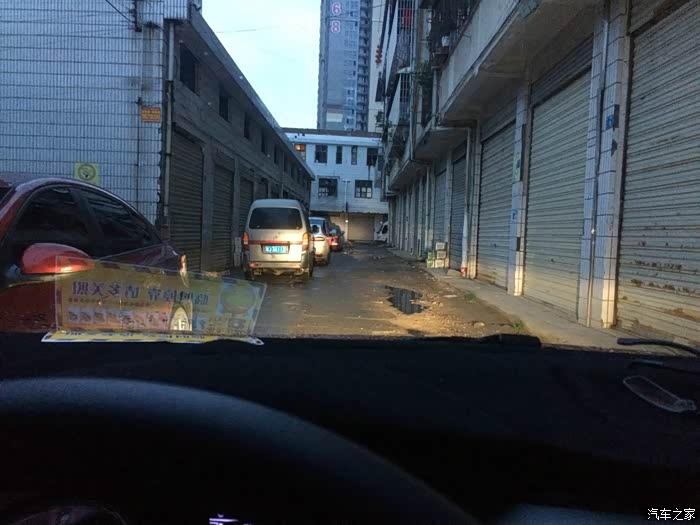

  昨天车位的距离 和今天的距离有15-20米的差距 今天车听得比较远 见下图 昨天我的车就是停在 那面包车的位置5S 夜间拍摄不行 曝光老是不正常 我自己在车内的感觉是 LED大灯用在近光 比夜行者3 肯定是要好一点的 4300K 色温 大灯高度是3 昨天开的是最远 原厂灯泡丢了 就不测试了晚上楼下安装不方便 有点毛毛雨 今天自己的手上还划了一条口。

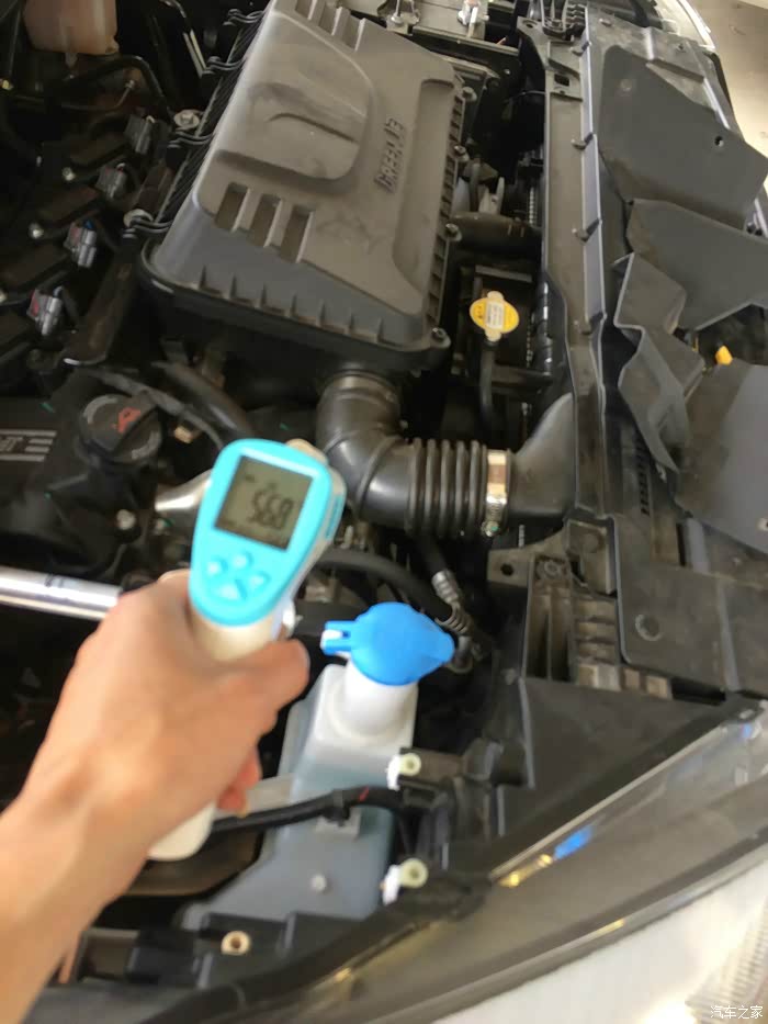

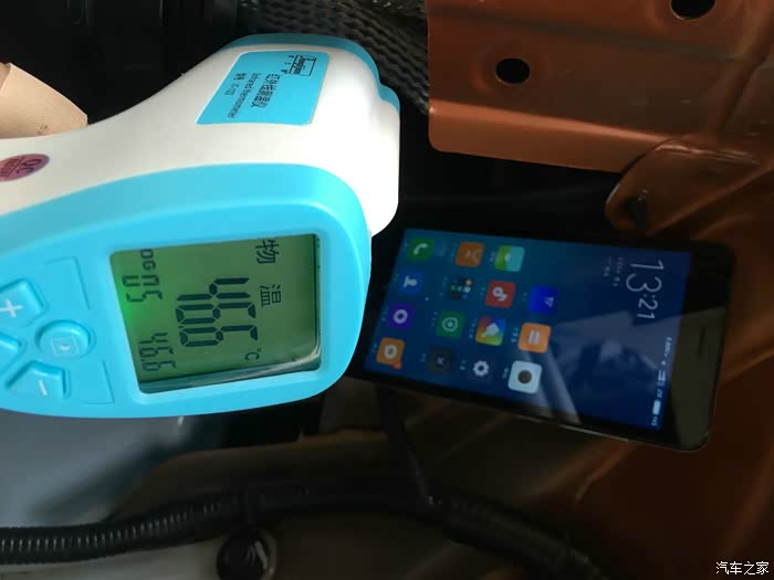

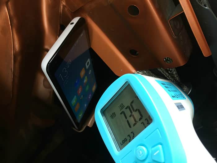

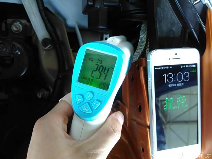

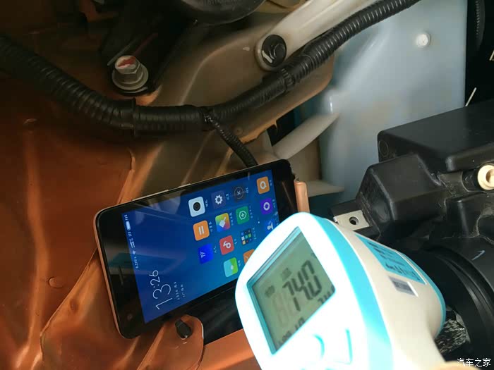

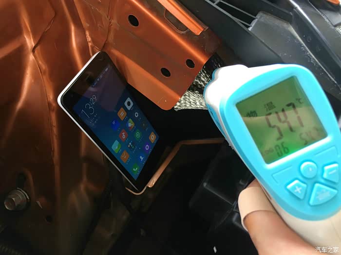

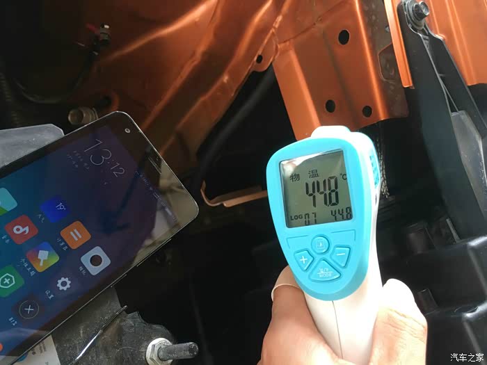

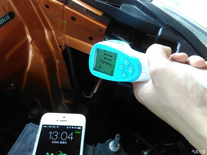

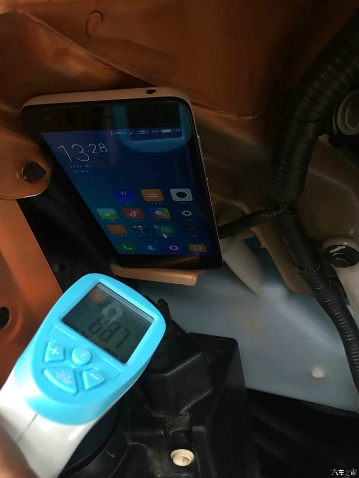

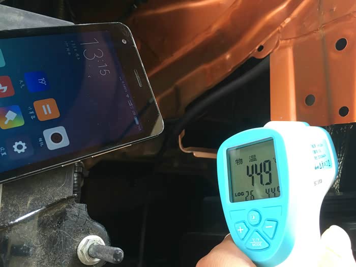

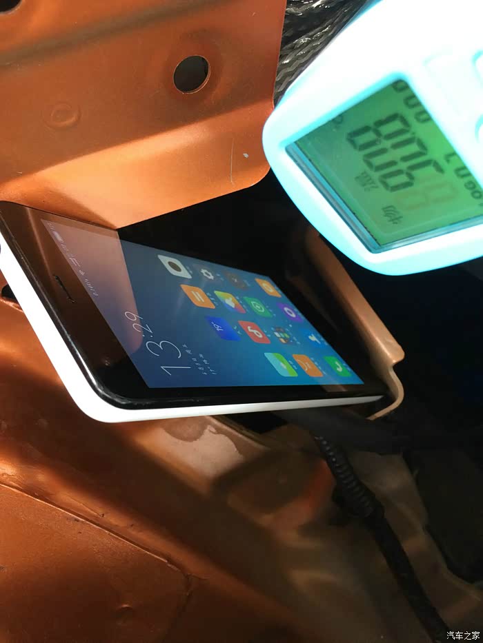

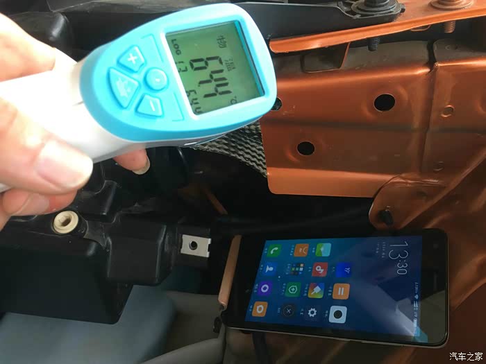

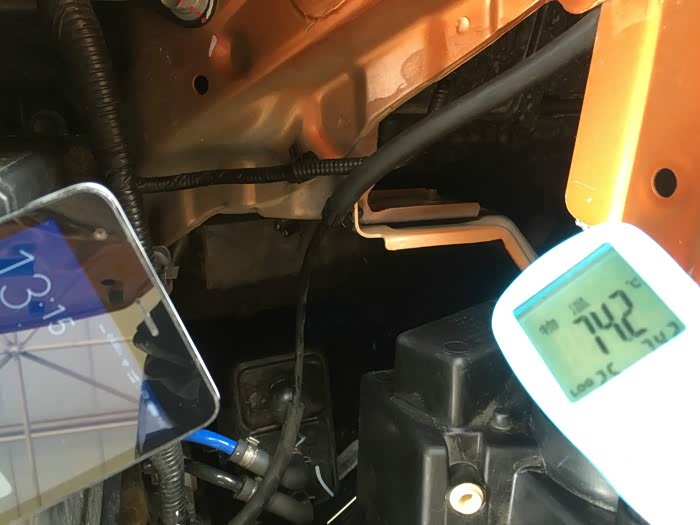

6月3号 下午 温度测试:

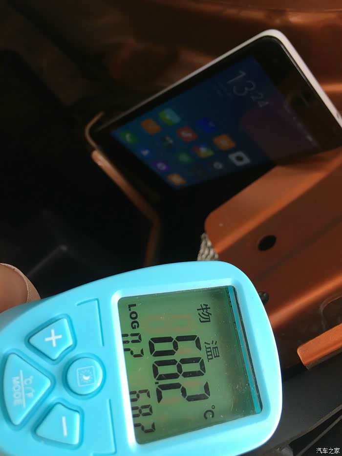

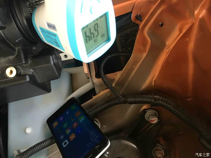

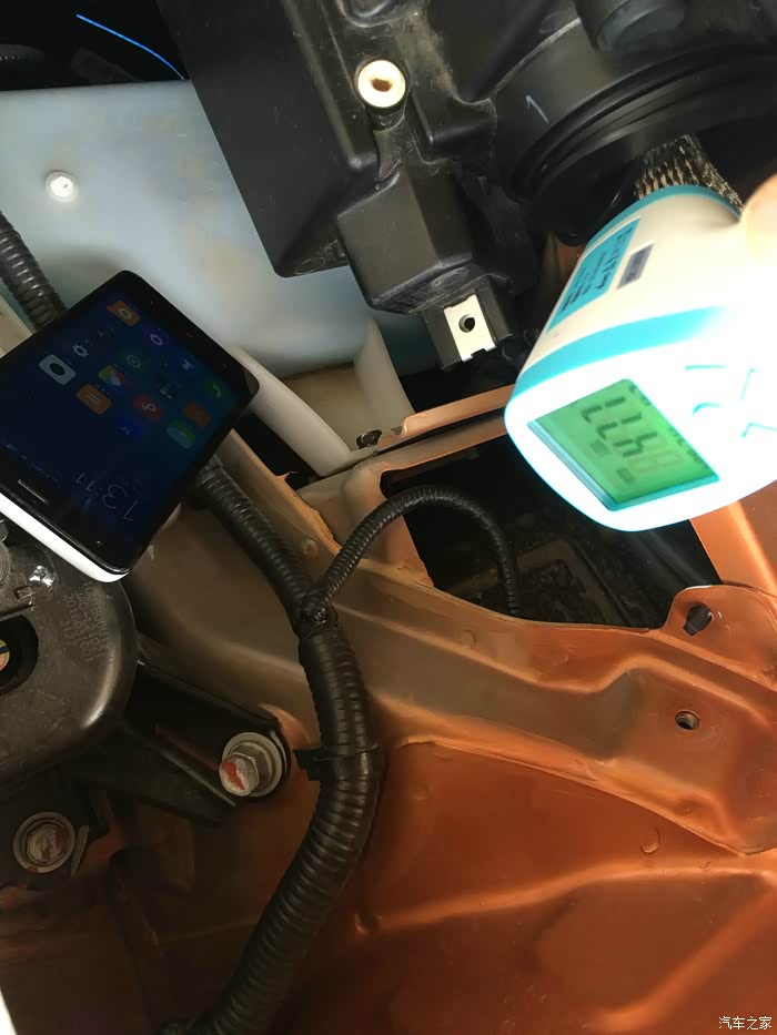

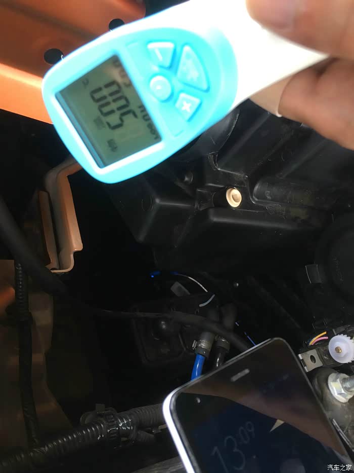

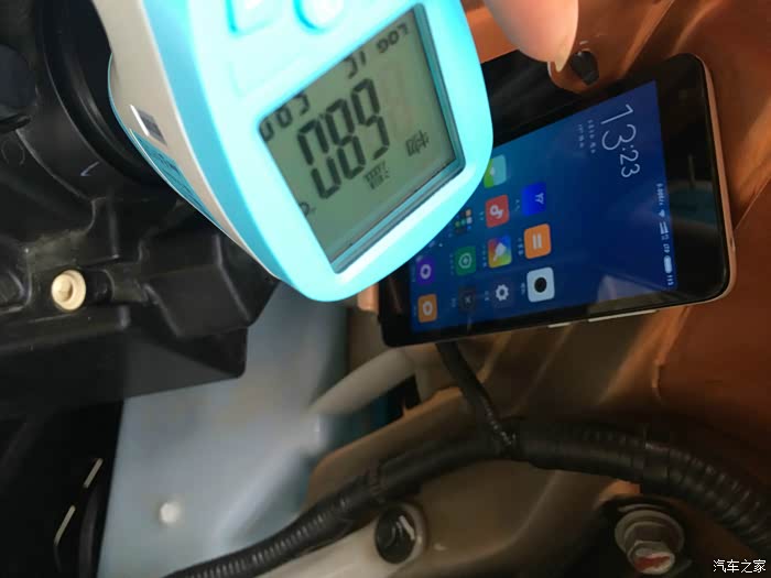

  测温枪 测量物体温度温差是2-4度,详细温度看下图。每个图都有文字说明和测温部位。发动机怠速工作半小时 打开引擎盖,15分钟后发动机周围温度51-61。在车辆没动的情况下LDE大灯,灯座底部是温度最高的地方,在把测温枪插进去堵住防尘罩的时候温度高达90(晚上开车的时候车子在动里面空气流通温度应该会低一点)紫铜散热带一直暴露在防尘罩外温度低20-30度,最高的时候也就60(车辆跑动之后散热效果会更好)半小时非专业测温,基本上可以确定淘宝卖家宣传的工作温度在80度左右是可能的。那么问题来了,这个灯在透镜内温度肯定比外面高那里面都是金属的(我猜卤素大灯灯泡光源温度肯定更高)底座部分也就是紫铜散热带连接处靠近光源的那一段温度最高点肯定有100了。请问这个温度橡胶防尘罩会不会自然?

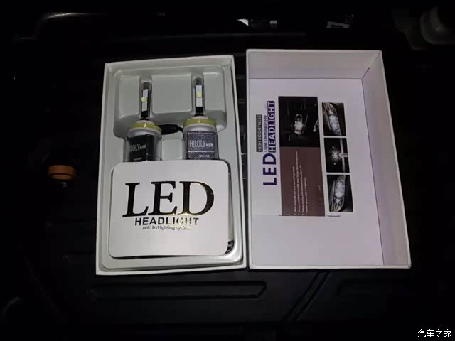

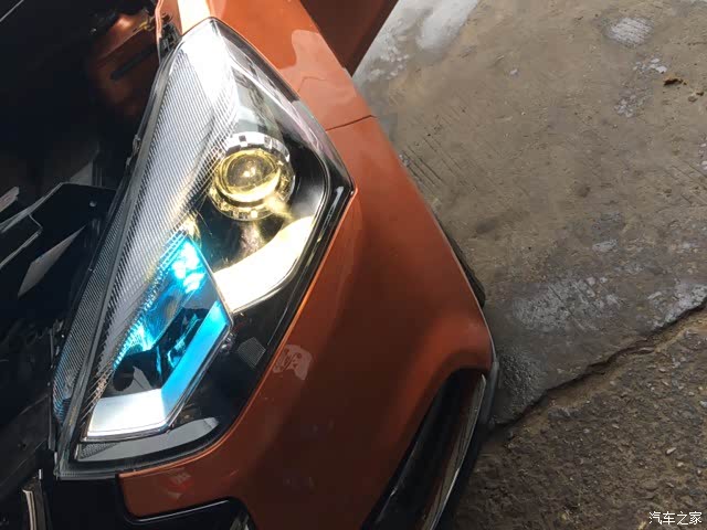

海罗黎LED大灯 一对460
海罗黎LED大灯 一对460
这个是淘宝的图每个部件的说明

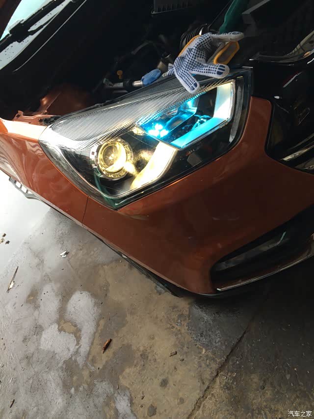

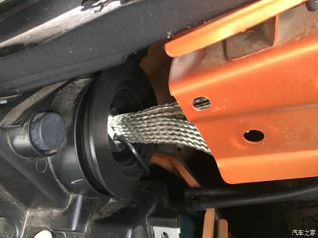

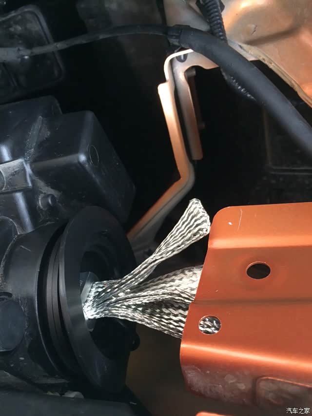

拆灯泡什么不用说了吧 最后完成的样子 电源线要经过罩子进去 也不知道密封性

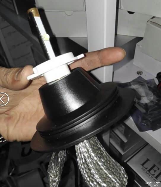

安装方法和淘宝介绍的一样 …只是小2的原装防尘罩盖不上去了 要用这个灯的专用罩
装完h7的底座固定好 再把这个防尘盖套在底座上面 然后把灯在卡进去
专用灯罩 电源线还是露在外面 一截 然后穿进去

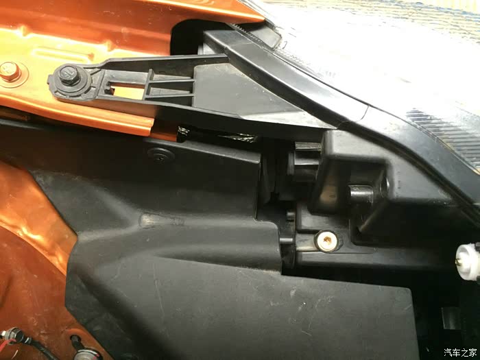

侧板安装后效果 可以抵住防尘盖
防尘效果如何有待考验

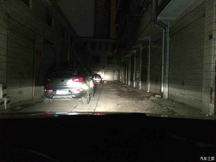

19点20拍摄效果  近光车内  前方的面包车就是我昨天停车测试夜行者3的位置

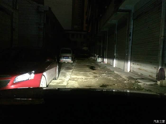

19点20拍摄效果 远光 车内
21点车内拍摄效果 近光
21点车内拍摄HDR效果 近光

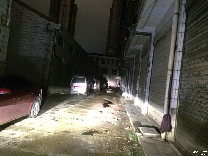

昨晚夜行者3 的近光 车内 高曝光模式拍摄 车子停的位置 和今天有20米距离
21点 车内远光
21点车外 左侧车头 近光
21点车外 右侧车头 近光 由于楼下 车位紧张 车子开出去就没位置了
车外 远光 5S 夜拍效果真烂
高曝光模式 车外 近光 21点
昨天晚上 高曝光模式 夜行者3 近光效果
高曝光模式 车外 近光 21点
高曝光模式 车外 远光 21点
夜行者3 远光
夜行者3近光

启动发动机 开启远光 紫铜散热带温度 右侧
启动发动机 开启远光 紫铜散热带温度 左侧
4分钟后 紫铜散热带温度 左侧
4分钟后 紫铜散热带连接 灯座底部那一块 左侧
右侧 5分钟后紫铜散热带温度
8分钟后 灯部底座处
9分钟后 左侧紫铜散热带
9分钟后 灯部底座
9分钟紫铜散热带 左侧
17分钟 灯座底部 左侧
17分钟 紫铜散热带 左侧
18分钟 右侧紫铜散热带
18分钟 右侧紫铜散热带
20分钟 右侧灯部底座连接紫铜散热带处
直接把测温枪插进防尘罩后测的防尘罩包裹灯部底座的地方
22分钟紫铜散热带
23分钟 插进防尘罩 灯座底部防尘罩内部
发动机这块的温度
25分钟后 插入温度最高的位置
27分钟 插入内部最高温度的地方 90.8度防尘罩会不会自然呢?
27分钟 紫铜散热带
发动机水箱风扇工作时温度
27分钟 灯座底部 紫铜散热带连接处
