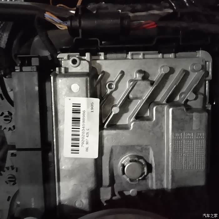

测试回来以后 ,马上拆下原车的电脑版,拷贝数据,打包发给德国工程师进行程序修改。

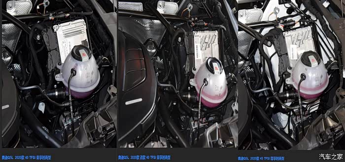

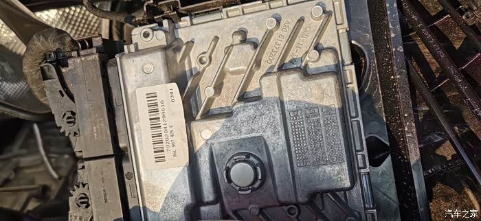

看完后面就知道了,我这个电脑版是高功率的,低功率的电脑版不是这样的。***末尾,我上了一个对比图。

一转眼,两个小时的时间就过去了,师傅给我发微信说刷好了,我马上就下去了,然后就开去路上测试零百加速,测试期间,师傅还说,国外的工程师问,确定这个是40低功率的版本吗? 跟之前的Q5L低功率不一样, 说这个跟高功率的电脑版是一样的,我听了这话,当时就有点懵,难道厂家给我装了高功率的电脑版???

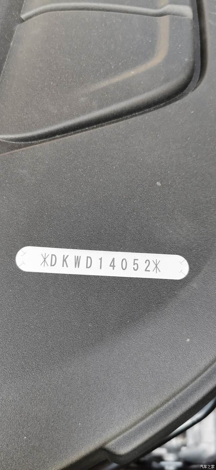

关于这个问题,我特地问了好多人,最后得出的结论就是,我这个40时尚的发动机是高功率发动机,电脑版也是高功率的,为啥会出现这个情况,原因是国六排放的出台,影响发动机的输出,低功率本来就马力小,但是只有我这批是这种情况,我前面一批跟我后面一批都是回归正常的低功率发动机,我这批2020改款用的高功率发动机+电脑版,配了低功率的程序,估计厂家也在为国六排放调整。 加上明年Q5L出新款了,导致我这批捡漏了。

2020款的Q5L 低功率是真的低功率,2020款改款就不一样了,用的发动机、电脑版跟45高功率是一样的。
