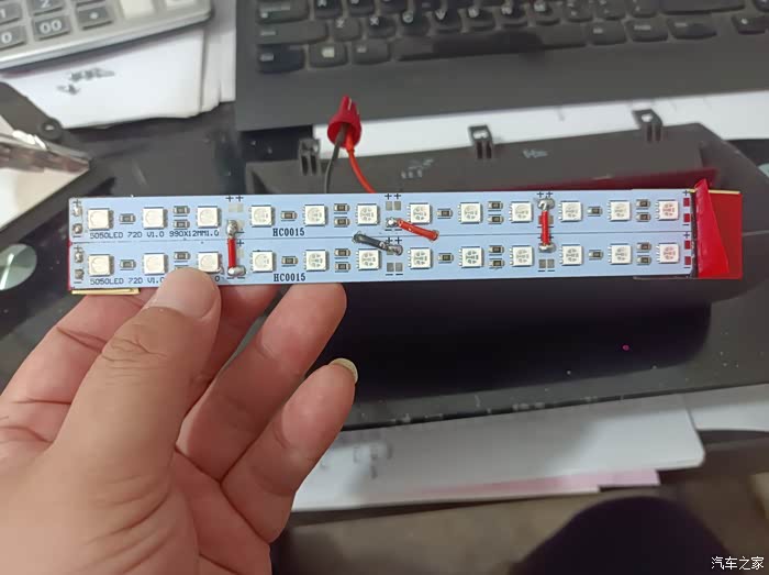

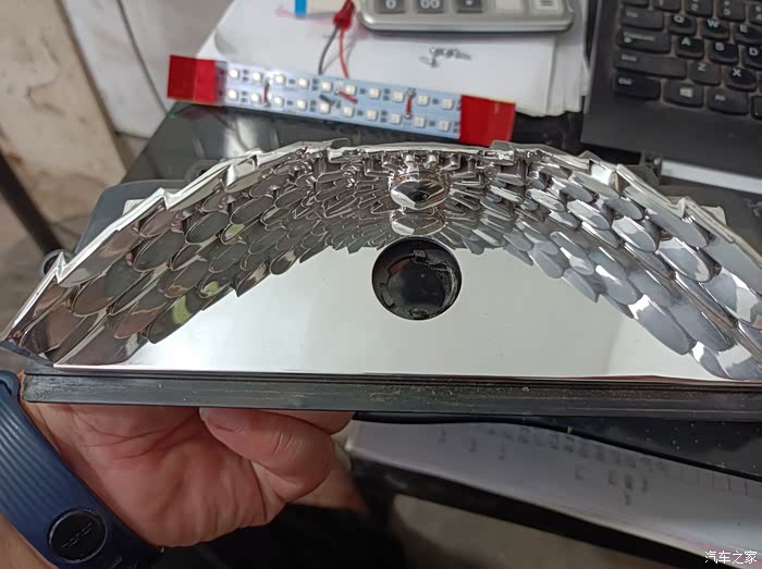

LED灯样子

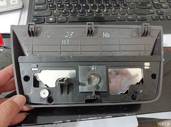

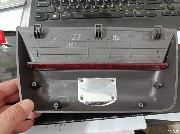

灯壳拆下来
反光碗
塑料壳

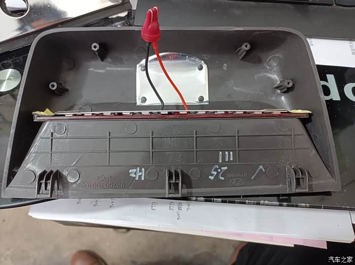

安装LED灯

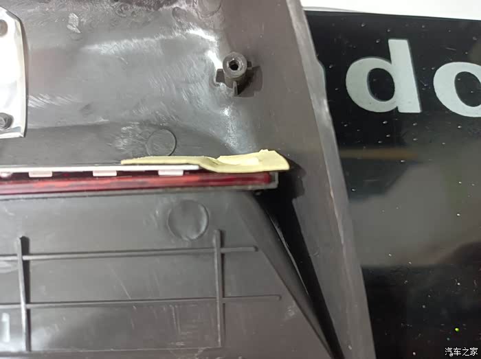

两头粘住
两头粘住

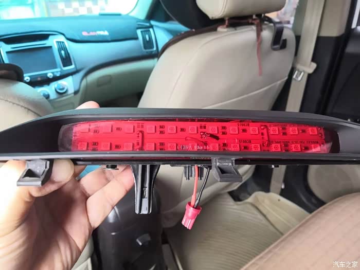

组合好的样子

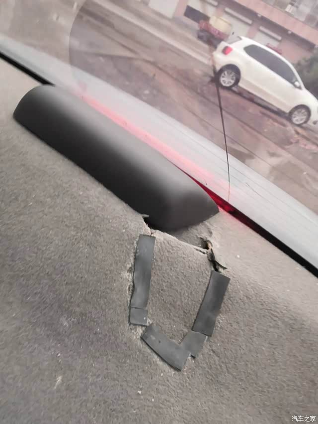

这里按坏了

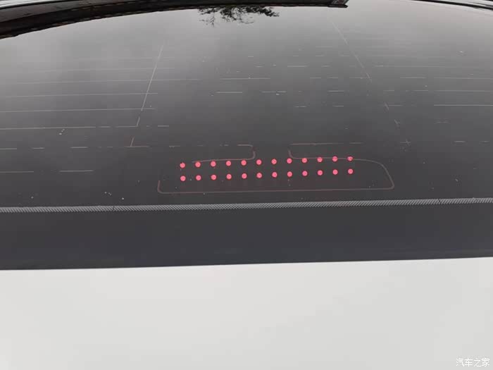

白天亮灯效果,感觉一般般

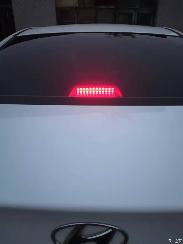

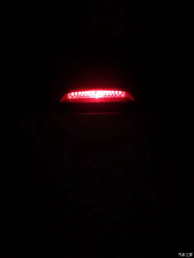

傍晚亮灯效果,还可以吧
