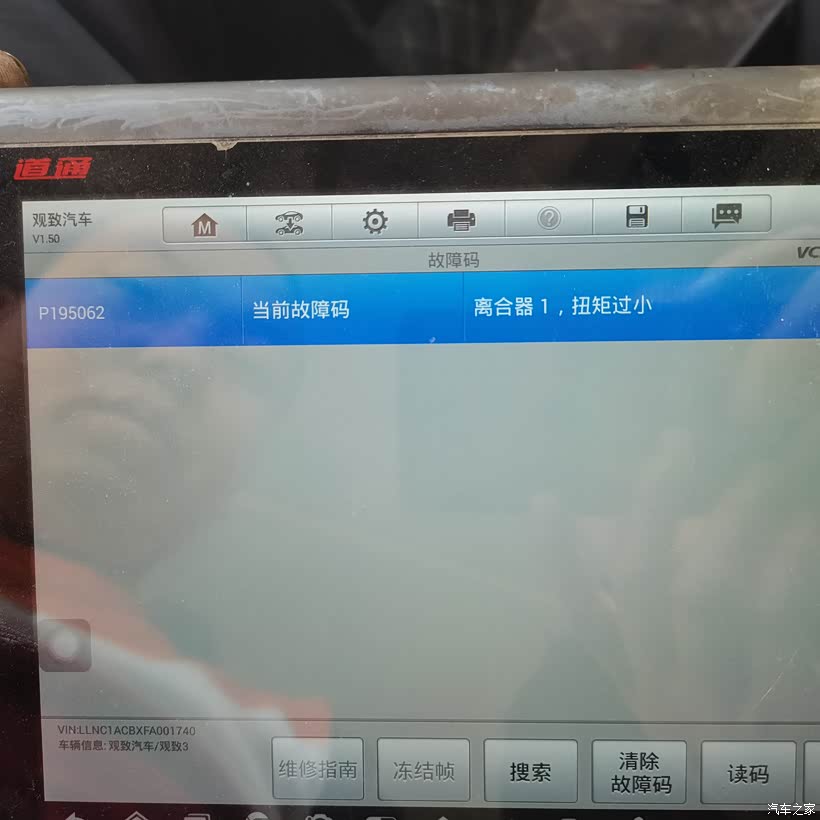

这个故障只是其中的一个,除了变速箱故障码还有个发动机故障码。
先去找了维修变速箱的,说升级一次500,但又很小几率升级失败,升级失败只能更换汽车电脑,换一套需要3000.于是作罢,在闲鱼上找到个远程升级的,188元,上图:

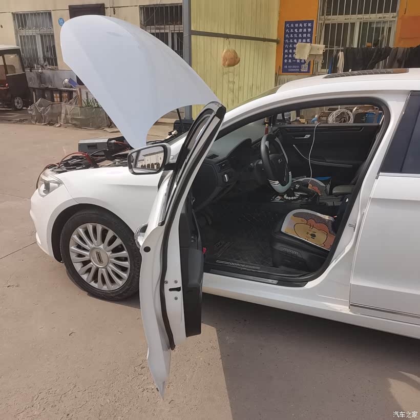

因为我在山东济南,所以没法现场升级,只能远程升级
但是远程升级需要本地有个C端,并且是远征的C端(一般有远征的多,有远征C端的很少),打了好多个电话,终于找到了,现场升级中···

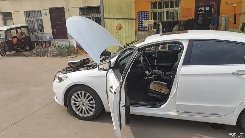

远程升级中

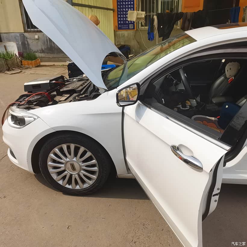

防止升级过程中电瓶没电,老板直接提供了他自己的电池
变速箱升级完成后,其实感触并不太多,转速啊、提速啊什么的没啥变化。以为彻底解决了,结果没出几天,又一次出现了刚起步发动机抖动异响并且熄火问题。一家维修点老板说,他以前修过一辆跑网约车的观致3,超过十万公里了,变速箱出过故障,那辆车换过两次二手变速箱,一次5000-6000,听完吓死我了,我想,我这车目前也就值个两万来块,再换个变速箱不值当得了,毕竟还算是不影响平时使用……正好公里数够了,直接保养了,没在纠结这个毛病。

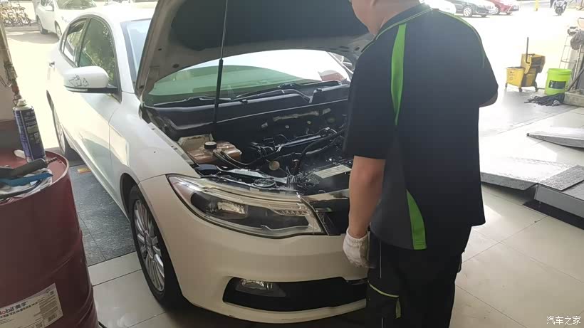

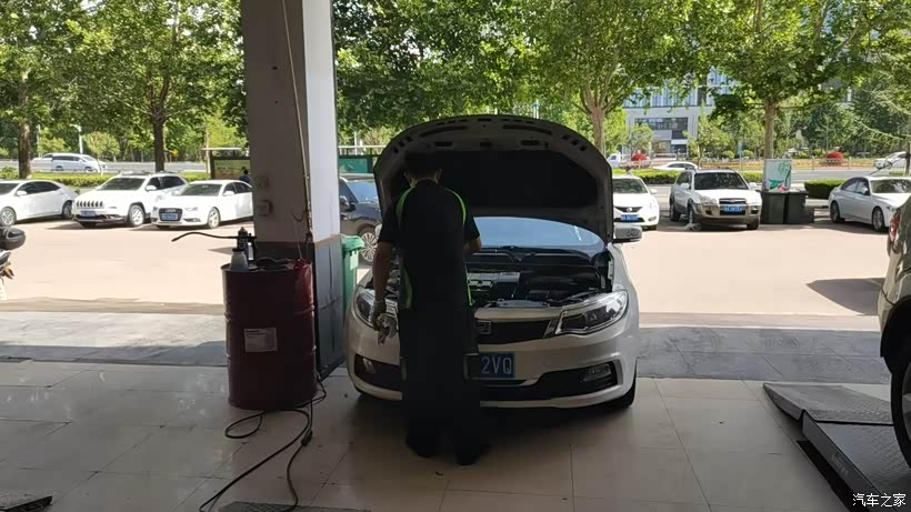

每年四月份交车险,这次人保送了发动机舱清洗+全车健康检测,反正免费的,预约了下,去的大唛养车,不得不说,洗的真干净啊,用了两种瓶装喷雾剂,一种清洗液,总清理流程五遍以上,发动机舱清洗的和新提的车一样,棒

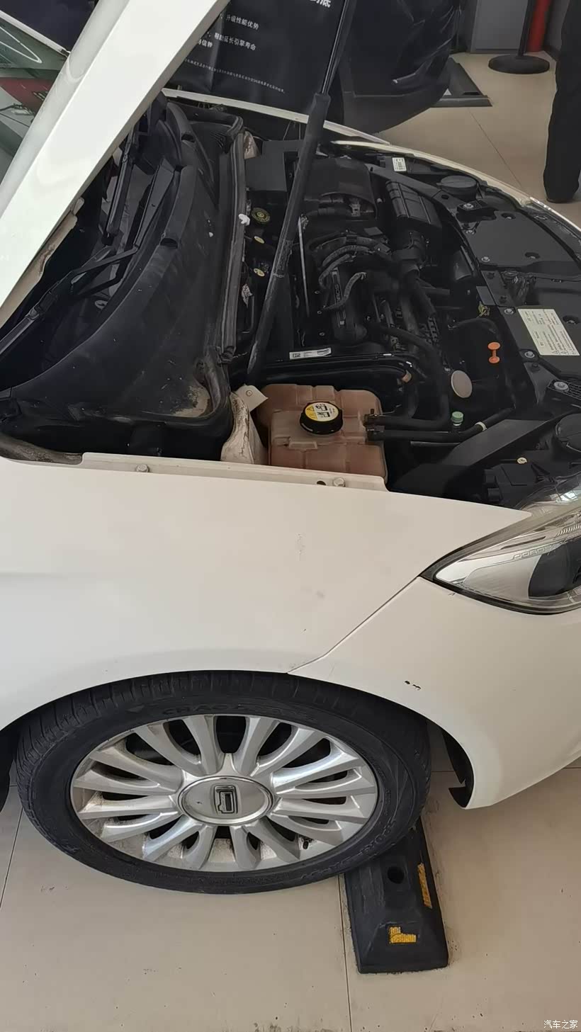

先吹杂物,灰尘很多
洗完后的样子,包括发动机盖里面也很干净
