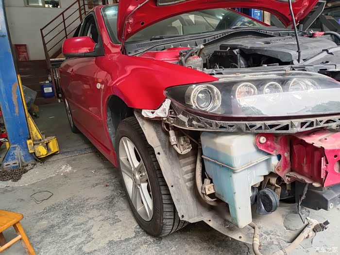

刚入手的时候!有好多外观的小问题!心里开始打算慢慢整备了!资金有限啊

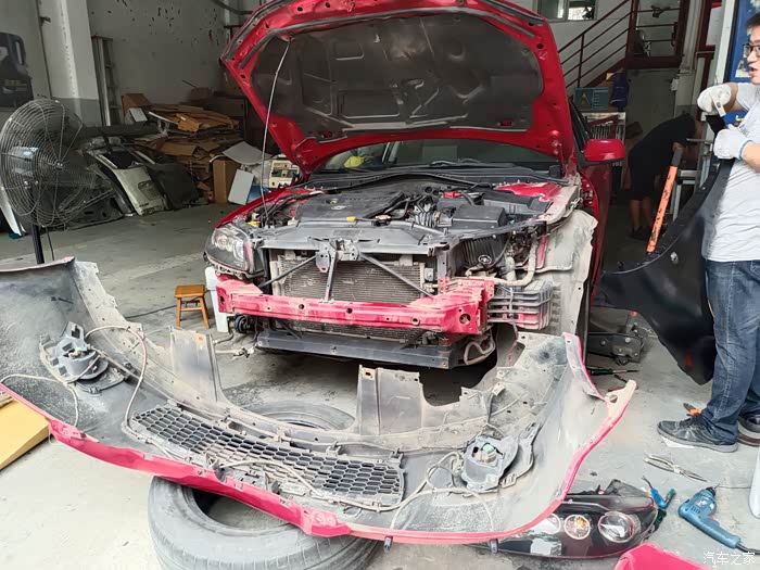

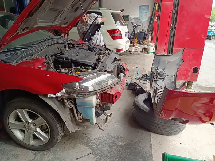

开始整备一些小问题!保险杠不是原装的没换!打算以后改别的包围
换了进口卡扣

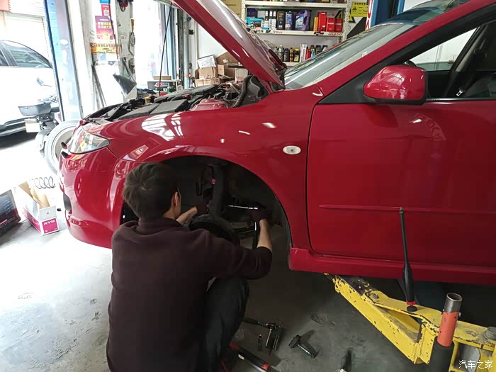

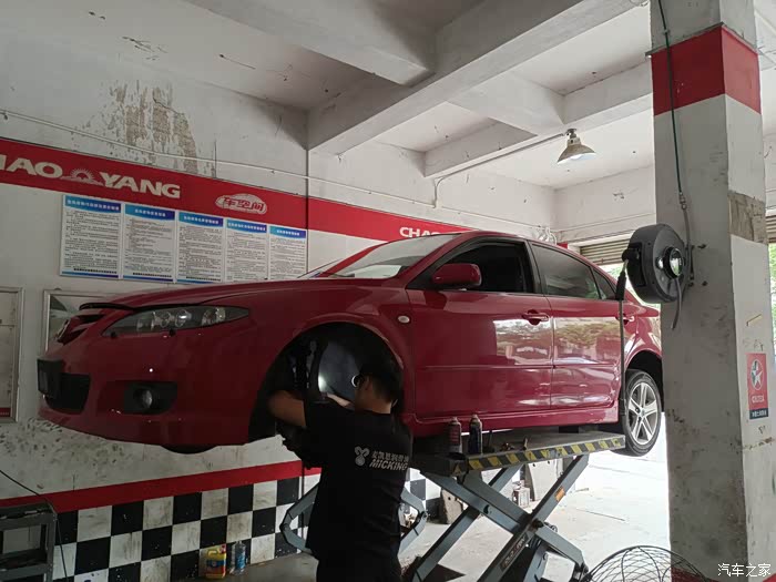

换了一个左前避震马六真不贵!一百多块

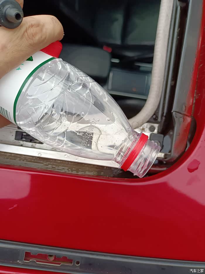

下暴雨后马六副驾驶漏水!自己研究下水孔堵了
现在已经通了水到下后!下水很快!
水从下面流出来了,舒服天窗通堵我也我有个好方法!大家可以私信我但要有工具!网上买的通天窗毛刷是没有用的!我也买了!

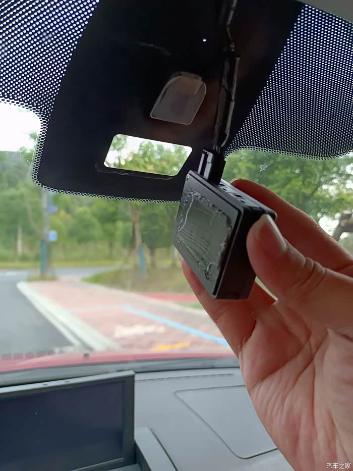

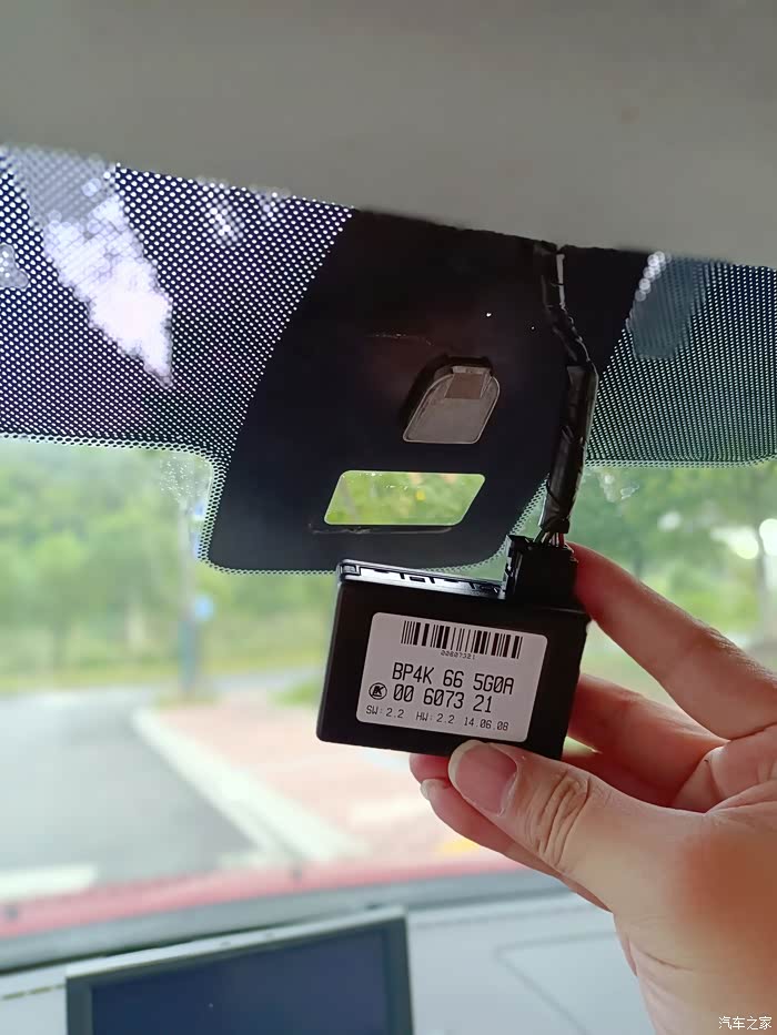

雨刮感应坏了下雨不挂!后来自己研究!是前车主换过前档玻璃!装的时候没装好!所以现在坏了,省钱自己修!
拆开后视镜!拆下感应器后来发现是感应器前面有胶的塑料块坏了买了!透明胶贴,重新贴了一遍就好了

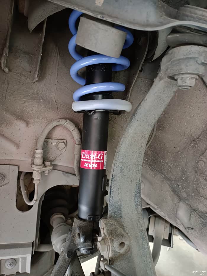

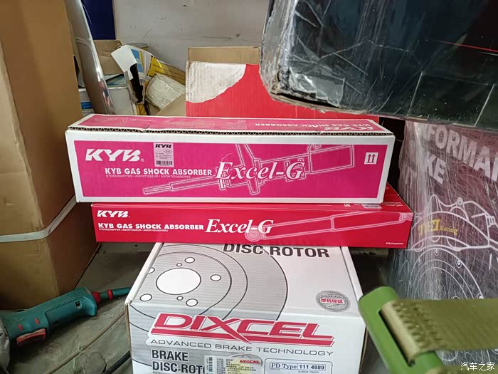

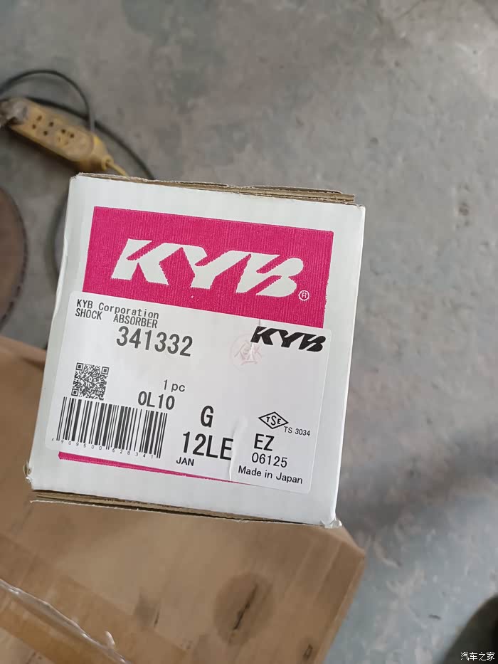

kyb黑桶

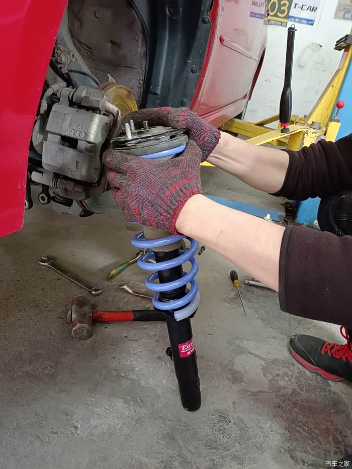

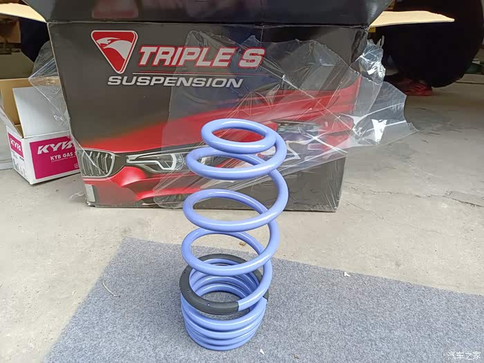

定了一套kyb
弹簧换了台湾ts这套弹簧主打舒适度!用起来还是不错的!

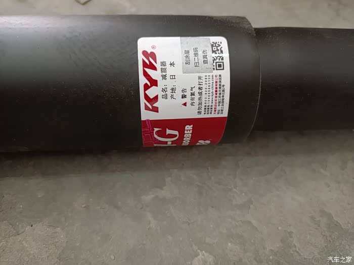

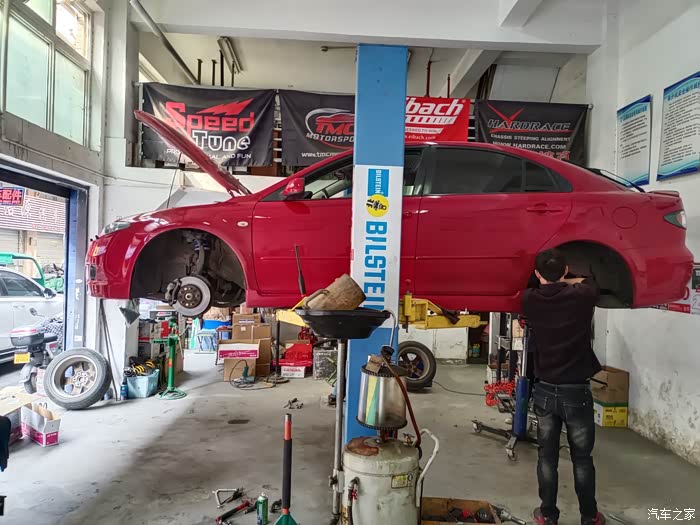

准备安装
日本产的
换了地盘件!
