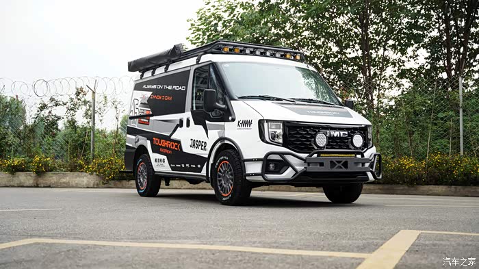

耗时一个月,从制图到改装,终于搞定了
,不过内饰还没做好,先给大家看看外观

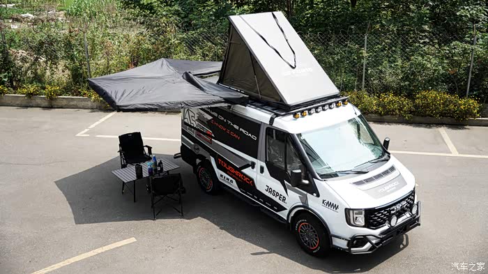

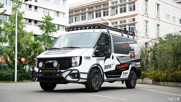

先来个整车效果

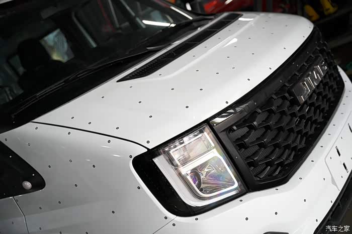

从扫描数据开始,全车贴点点

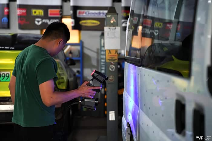

贴完开扫
这设备据说很贵

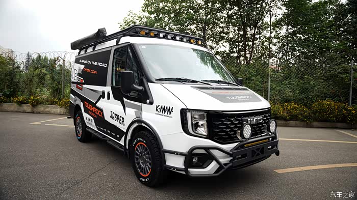

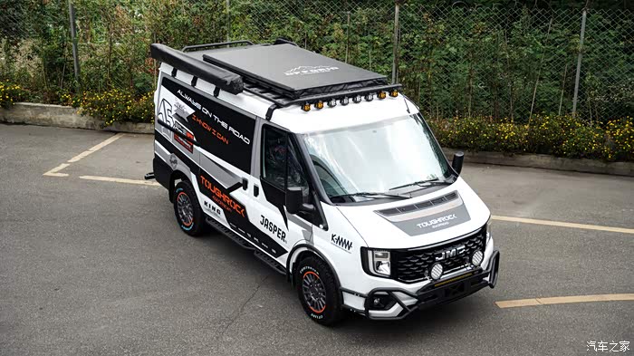

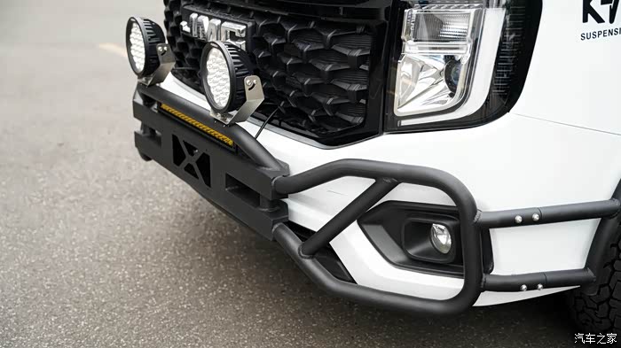

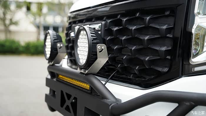

前杠用圆管做的,强度高些,考虑户外露营也许会遇到复杂路况,防护还是需要做好
可以装一对射灯+一个条灯

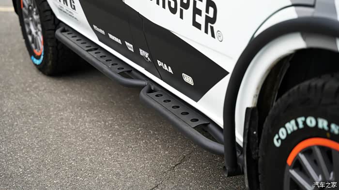

侧杠也用圆管

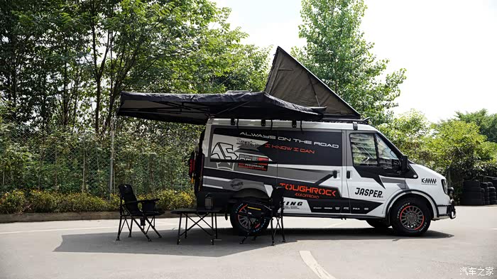

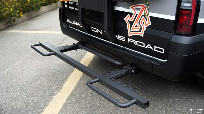

我平常比较喜欢骑行,所以后杠增加了摩托车架

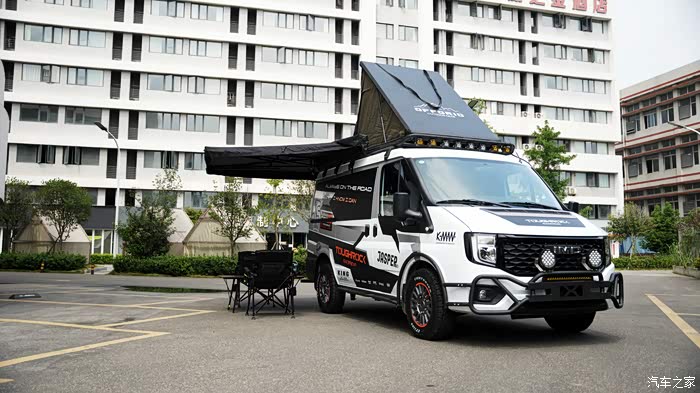

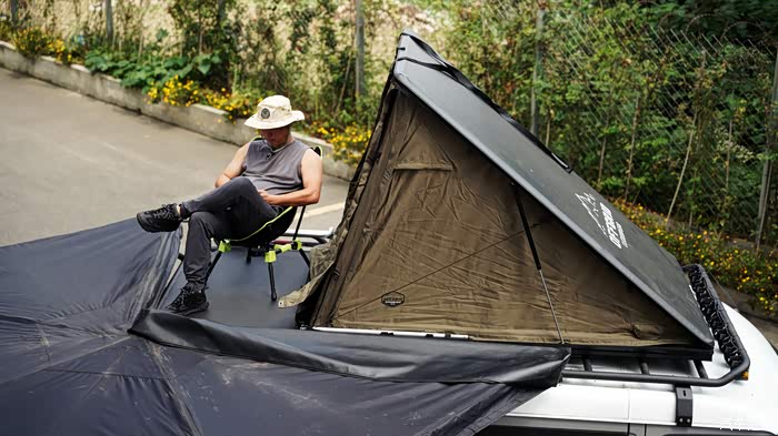

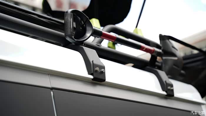

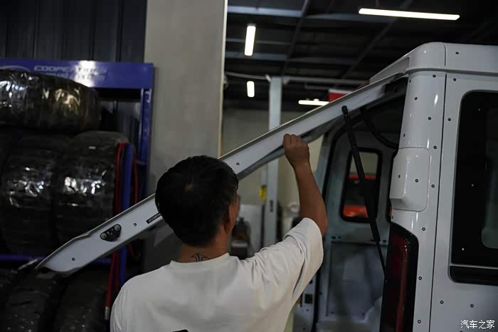

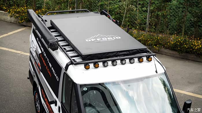

车顶行李架是我比较喜欢的,强度和承重力不错,所以后部加了一块板子,可以直接踩上去,放把椅子车顶垂钓,悠哉
车顶平台可以拓展挂一些户外用具

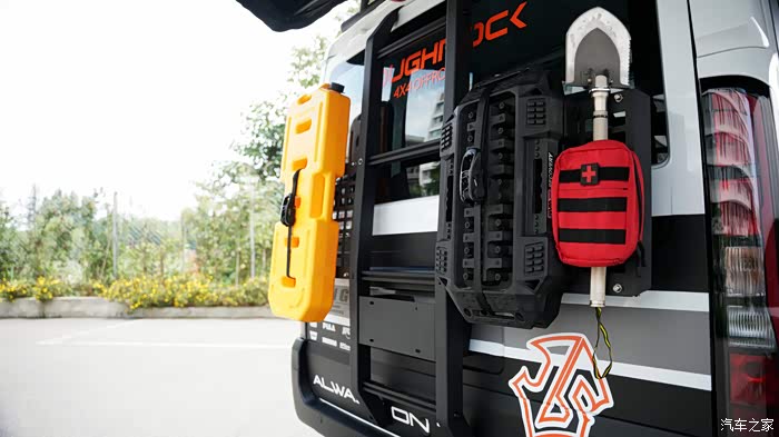

配合车顶平台肯定要有爬梯了,也同样做了拓展功能,可以挂水桶啥的

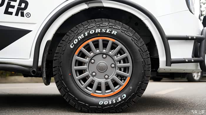

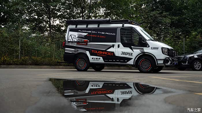

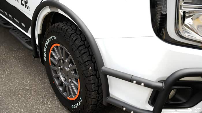

轮毂轮胎一改,普通穿越路况轻松应对
整车效果我还是比较满意的
就等内饰了,装完了给大家更新
