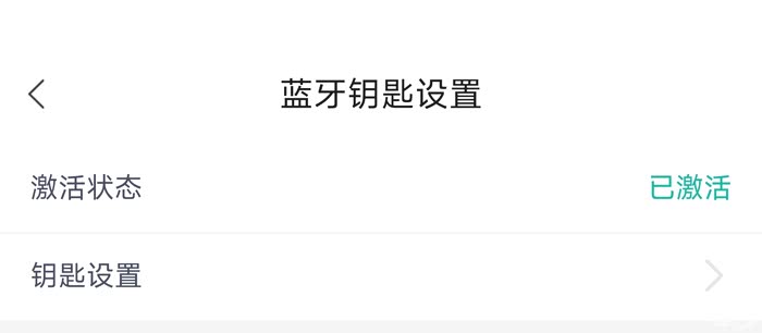

点此进入
激活状态

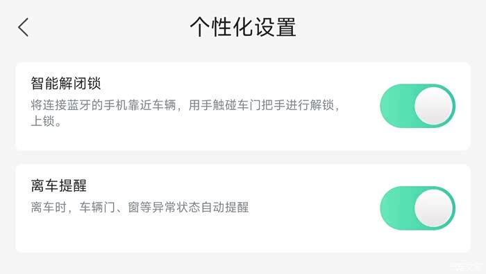

非常有用的设置

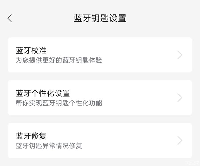

蓝牙校准和蓝牙修复没啥用(第一次设置除外)

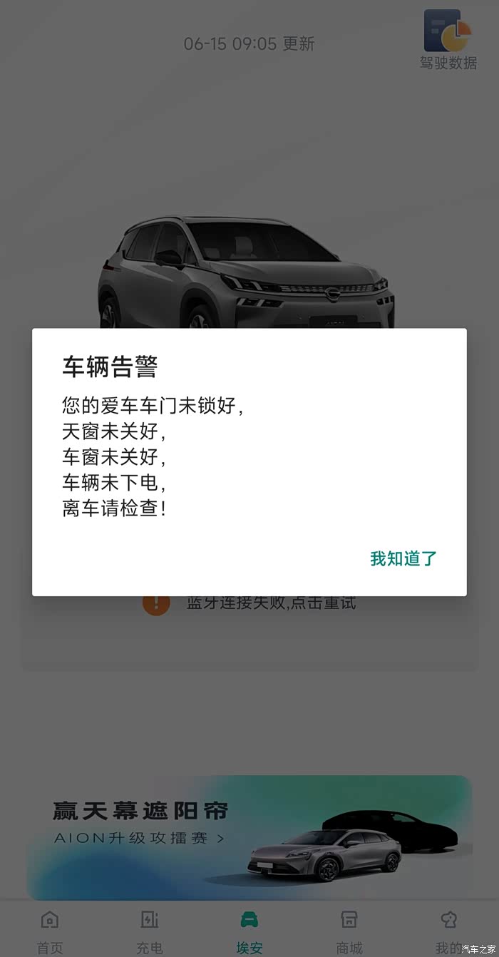

未下电,蓝牙无法关闭车门

8、关于蓝牙校准和蓝牙修复,我可以负责任的讲,没用

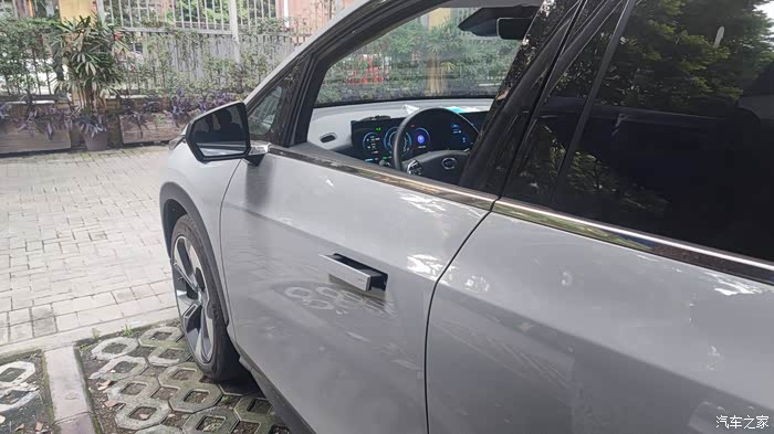

副驾位置也不行
看嘛,手机我放旁边树上的,这个是拍照手机
