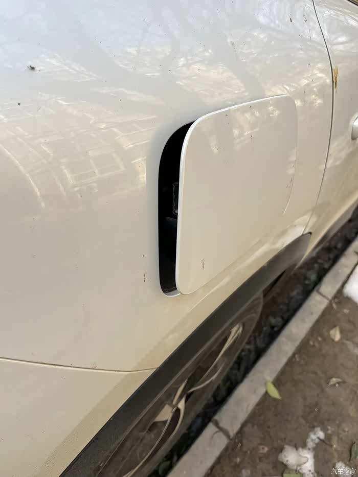

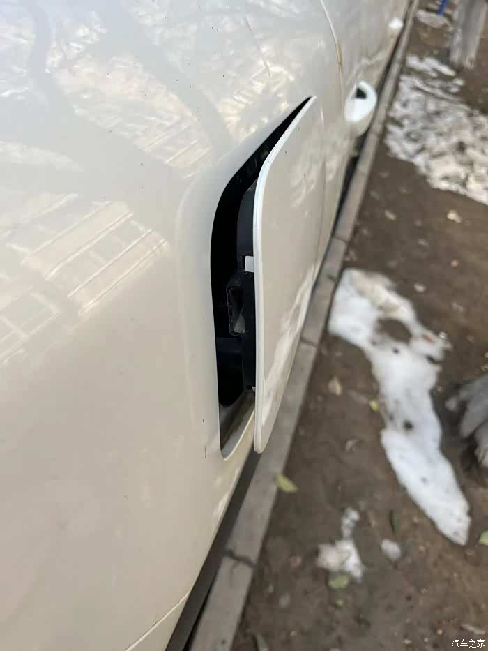

也不知道啥时候,油箱盖打开后错位了,无法直接关闭,每次都需要往下稍微用力扳着才能合上,去4S维修,第一家维修人工费报价120,第二家直接让换全套,报价220。早些时候在论坛看到过此类问题,感觉就是盖板转轴的销钉脱落了,没必要全套更换。今天直接把车开到了阳光工匠指定的黑牛维修店,那里的师傅很热情,把右后轮和内衬拆下,又把油箱盖拆下检查,发现真像我推测的那样,销钉的一端脱落了,复位很简单,师傅忙前忙后,很快就修好了,最后一问价格,才要了50块钱。发几张维修时的照片,同时为黑牛维修店的师傅点赞
油箱盖板无法直接合上

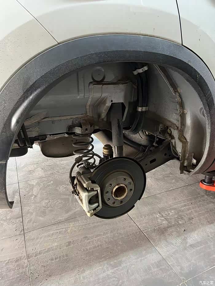

右后轮和内衬都拆掉了

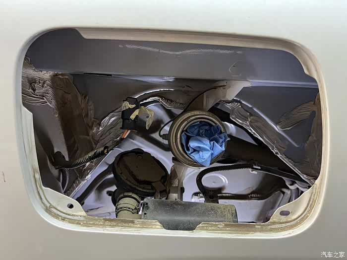

盖板和底座整体拆下

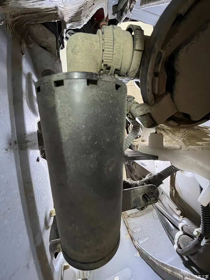

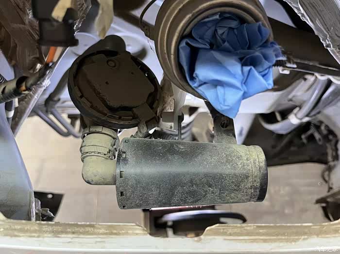

挨着底座的就是碳滤
我的是20款国六车,碳滤就是这样子
修好了,心中的疙瘩解开了
