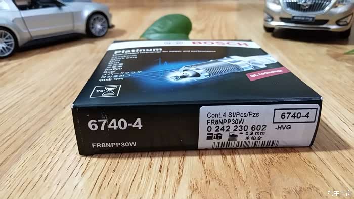

左面这一列文字是不同语言的不同叫法么。。。

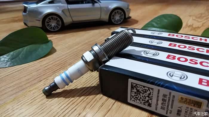

单铂金,四支装
四支火花塞、合格证以及使用说明书

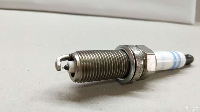

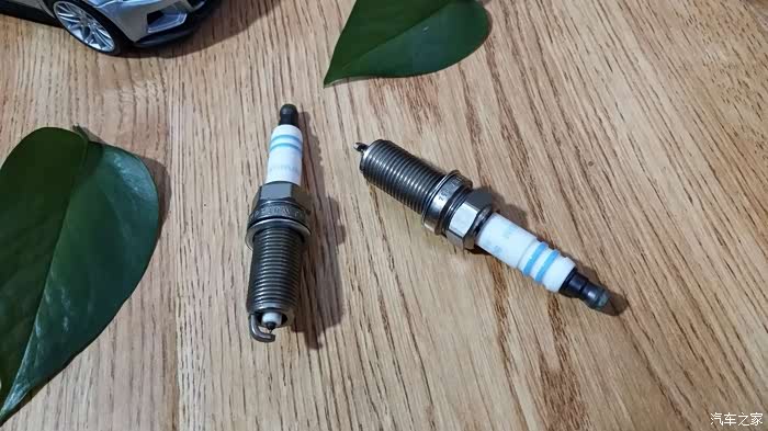

外观展示
根据电极材料的不同,博世火花塞主要分为镍合金、镍+镍钇合金、单铂金、双铂金、铱合金、铂铱合金系列。
普通镍合金寿命一般为30,000km,中心电极端部直径2.63mm,点火性能一般。
镍铱合金寿命可达60,000km,中心电极端部直径2.10mm,点火性能有所改善。
铂金、铱金寿命可达100,000km,中心电极端部直径小于1.0mm,点火性能优于镍铱合金火花塞。
本次家家众测的是单铂金的火花塞。
铂金火花塞,中央电极它用的就是铂金,名字就是这么定的。特点就是寿命长、耐久性好,基本上是3到5万公里更换一次。
博世火花塞,对减少油耗和尾气排放、提高燃油效率和催化转换器的安全性能起到了关键作用。
细节展示
纯铂金中心电极,能够降低温度防止提前点火
棱状绝缘隔热设计,避免闪弧而导致的点火失败
出厂前,每个火花塞的间隙都已经预先调整到了最佳的状态。为了确保发动机的正常工作,不要随意调整火花塞的间隙。
做工精细
做工精细
