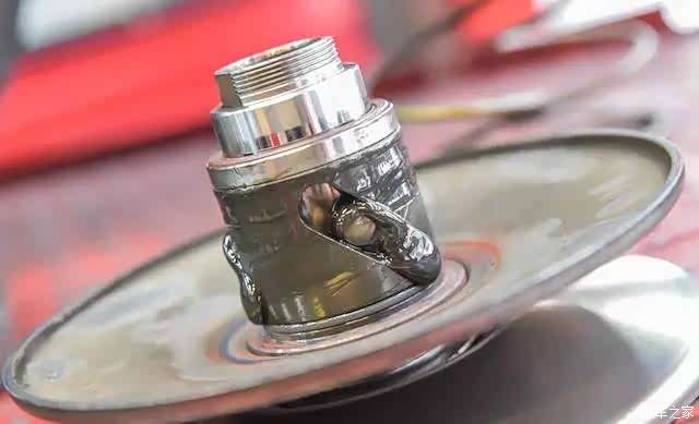

这斜面凸轮机构在网上的科普很少提及
踏板 cvt传动比不全是由发动机决定的。当负载大时 ,如急加速或上坡,被动锥盘旁有一斜面凸轮机构会把锥盘 推向皮带一边,以维持较低传动比,这时发动机转速高,传动比低。

楼主的这段理解有点问题,虽然理论上普利盘是受离心力的影响,也就是发动机转速的影响。实际中因为带了负载后因为皮带的拉扯,导致发动机转速会不容易很快攀升,所以会更多的停留在变速比较大的位置,因此速比和负载还是有关联的。最简单的实验,支起大架,你加油门就能发现很快就达到最大变速比,而实际骑行时就没有那么快达到了。
