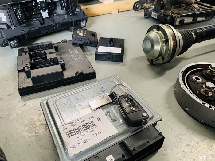

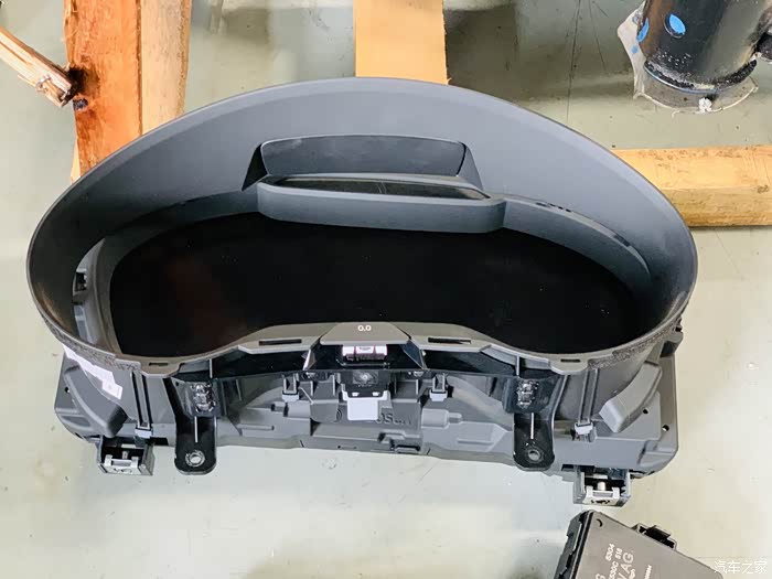

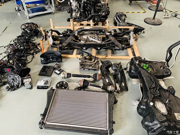

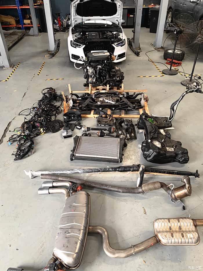

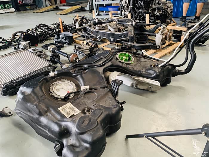

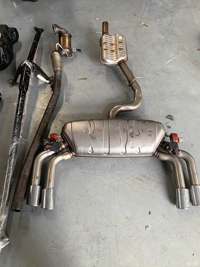

A3移植S3配件升级清单:

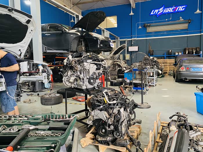

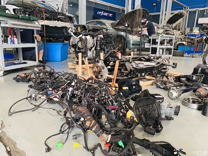

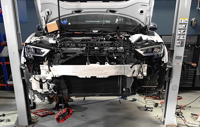

全部配件到厂没多久,A3也入场准备进行一场大手术!

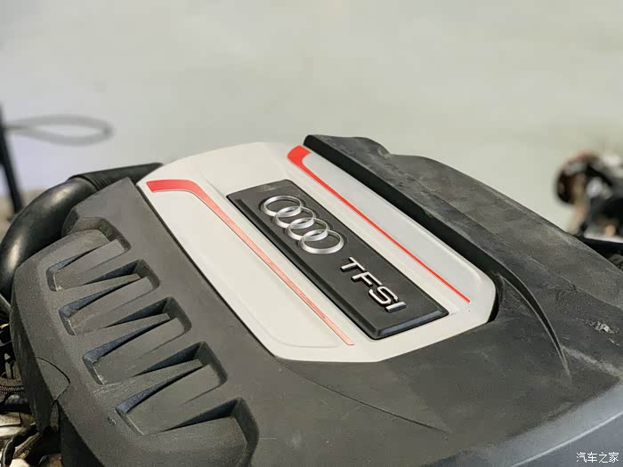

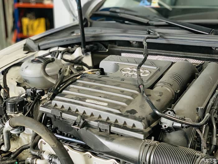

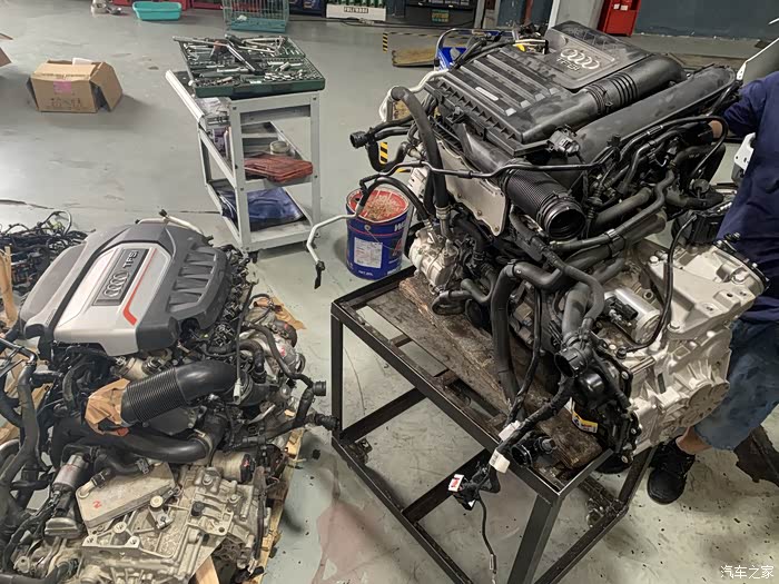

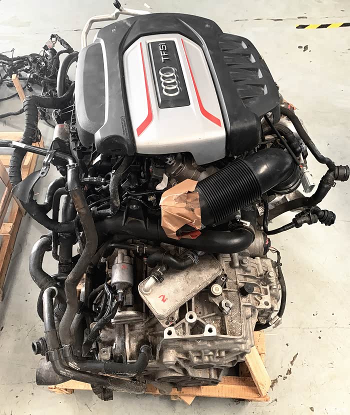

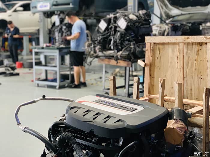

采用了成色非常好的小于20000km内的一代神机---EA888!?(?>?<?)?
成色很赞!

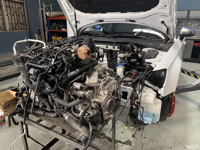

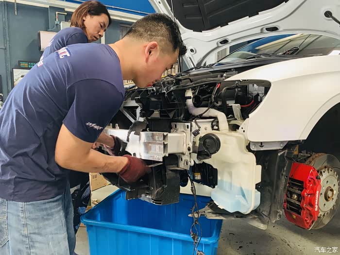

时间紧,任务重!到了就开拆!
整个基本硬件的安装我们都有全程在记录,时长2分55秒,一定要看!有点意思~
视频连接:https://v.***/x/page/k3137e2rb7w.html
再见1.4!
交接仪式:1.4T VS 2.0T
你好,神机!(p≧w≦q)
发动机的安装师傅驾轻就熟,整个安装过程并没多耗费时间。我们把更多的时间留给了后面颇有难度的硬件及软件上面。

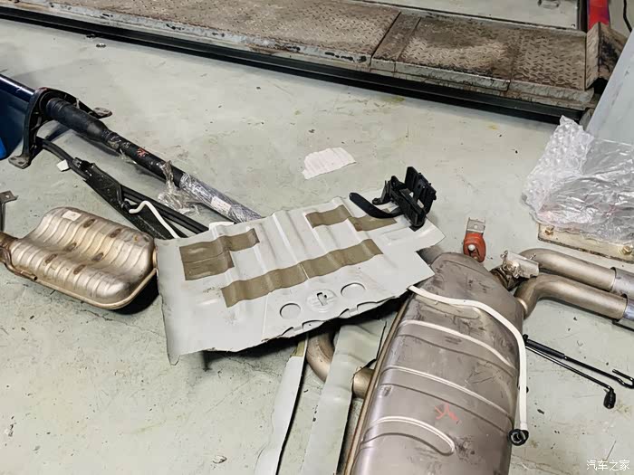

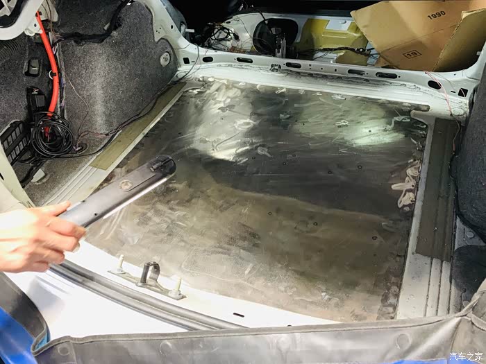

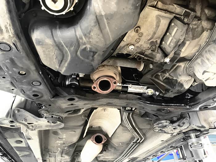

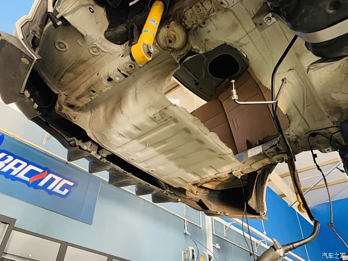

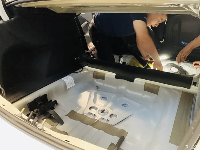

由于A3原车后桥和S3后桥形状相差非常大,所以需要将后备箱部分进行全面的改装。这里会多了很多工作量。
原厂↑
作业中
作业中
完成
重新焊接后,做好返修处理并进行隔音止震板的铺设。
其他硬件也陆续上身~

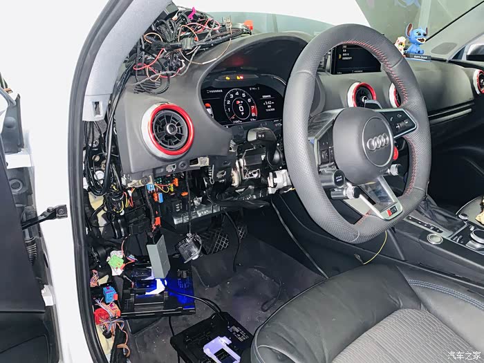

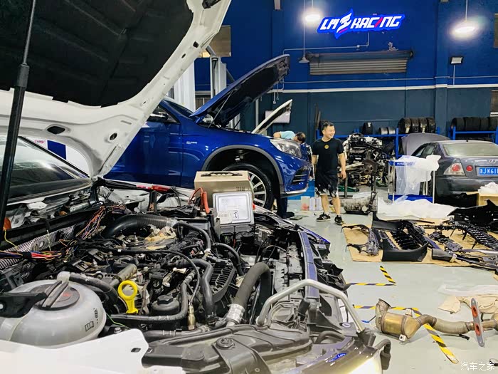

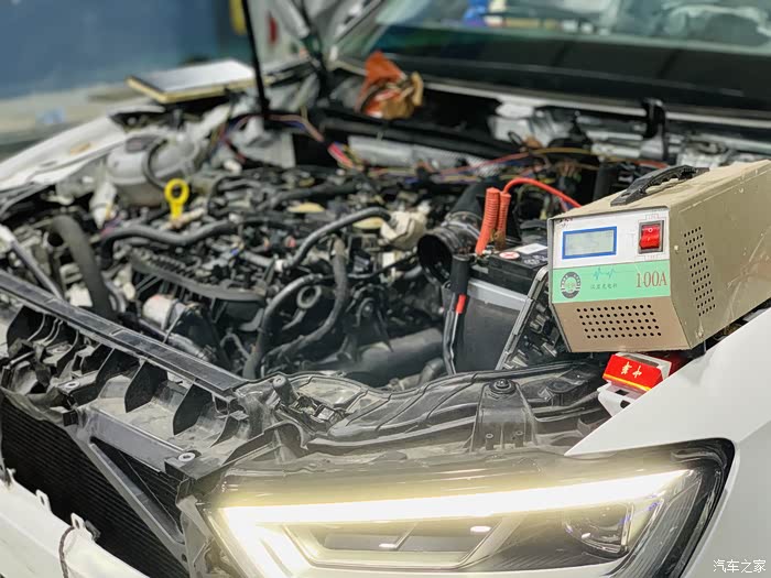

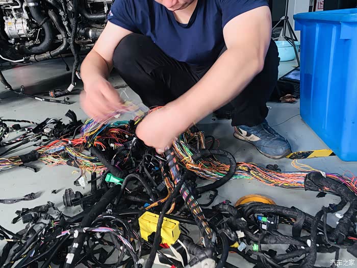

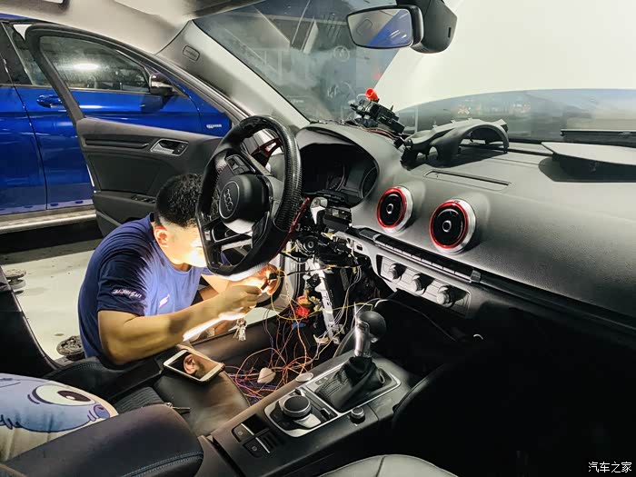

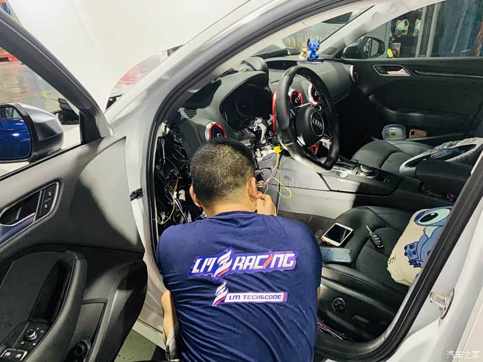

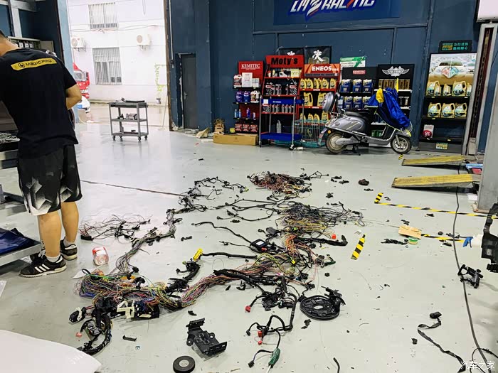

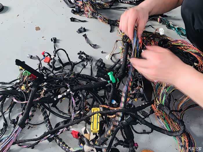

基本硬件完成后,紧接着,就是接线!!!
这也是这个移植过程中最耗费时间的一个项目!不仅是对知识技能储备的考验,更是对眼睛和手的一大考验!
一根线对应一个信号,那么信号,那么多线都要一一对应......太难了!
很长时间,车内和车外的状态都是这样的.....
车内
车外

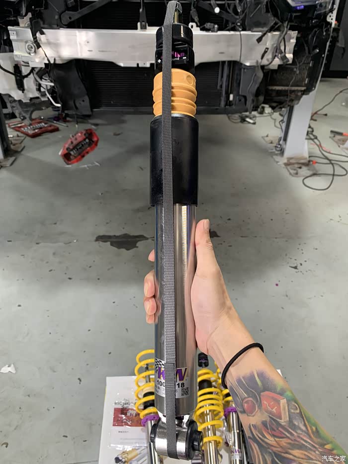

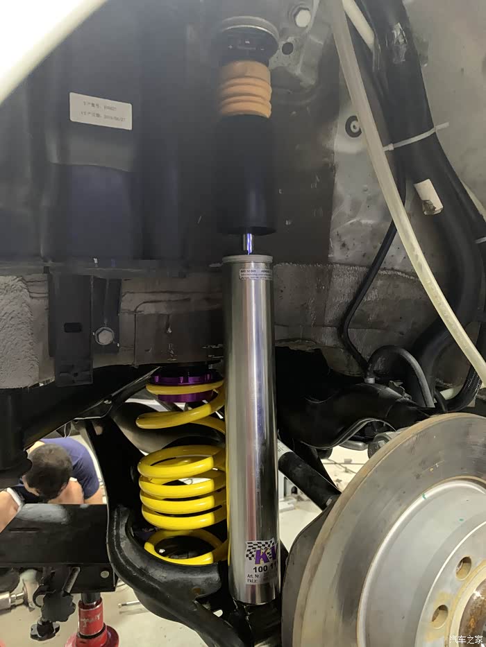

接线过程中,定的KW V3减震到厂,装起!

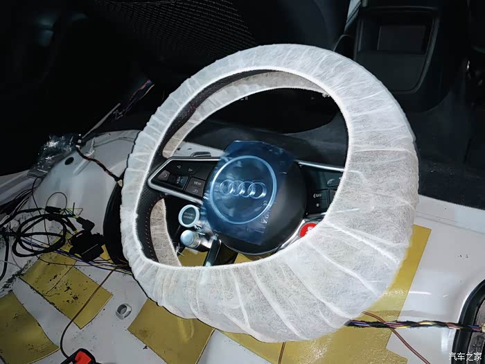

R8方向盘也默默上身.....

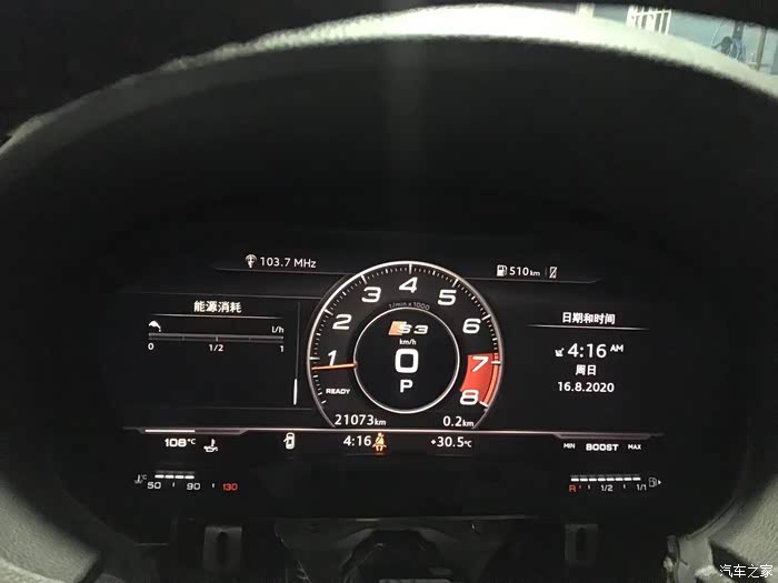

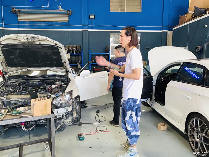

你能想象,这个是这2台车在交车前2天的状态吗?
后面为了能够准时交车,师傅已经连续加班4天,终于在熬了一个通宵后,搞定了....已经是第5天的凌晨4点16分......
***,完美交车的那一刻,真的太激动了!

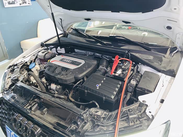

最后,一个来自车主的实拍点火送给大家!
视频链接:https://v.***/x/page/v3137elvhhi.html
