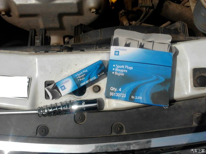

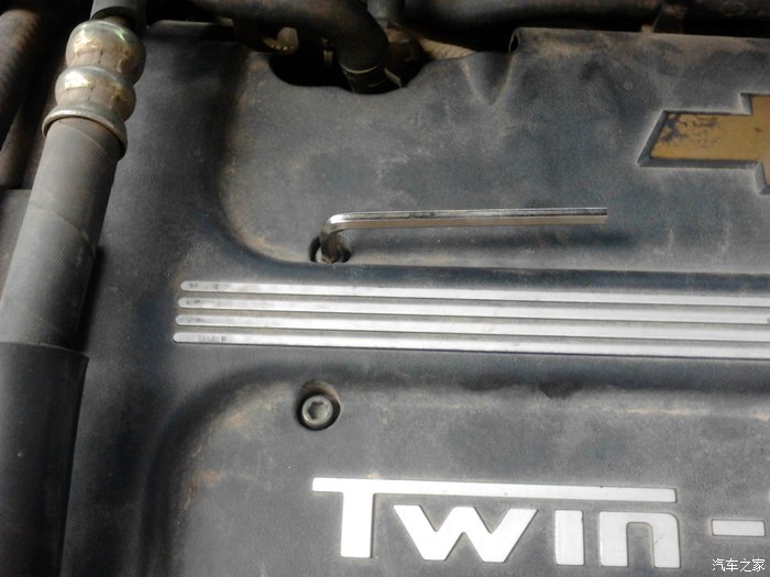

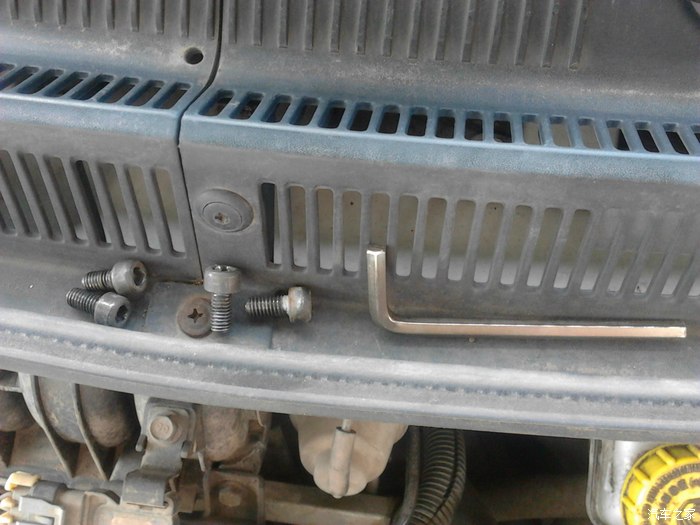

第一次换火花塞是在4S店里,边看边学,确实很简单,所以决定这次自己换,当然必须有专业的工具,某宝上10块钱就搞定。。。发动机盖是用六角螺丝固定的,扳手自己就有。。。开盖变得太容易了。。。

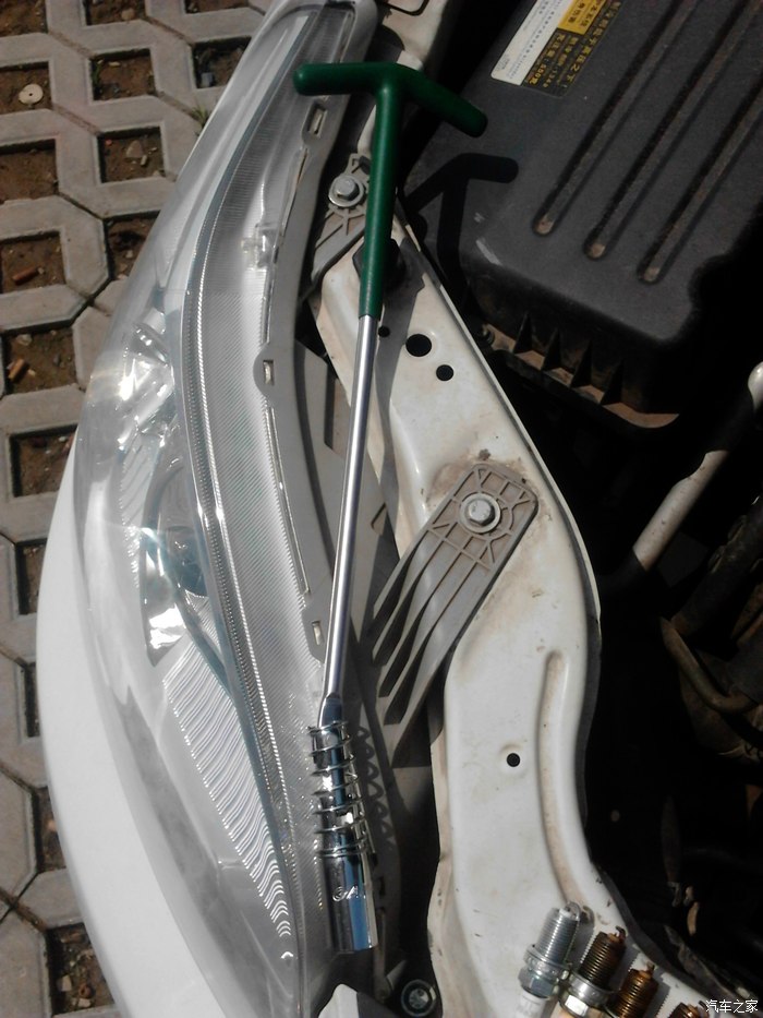

专业工具。。。

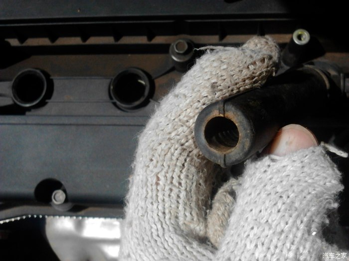

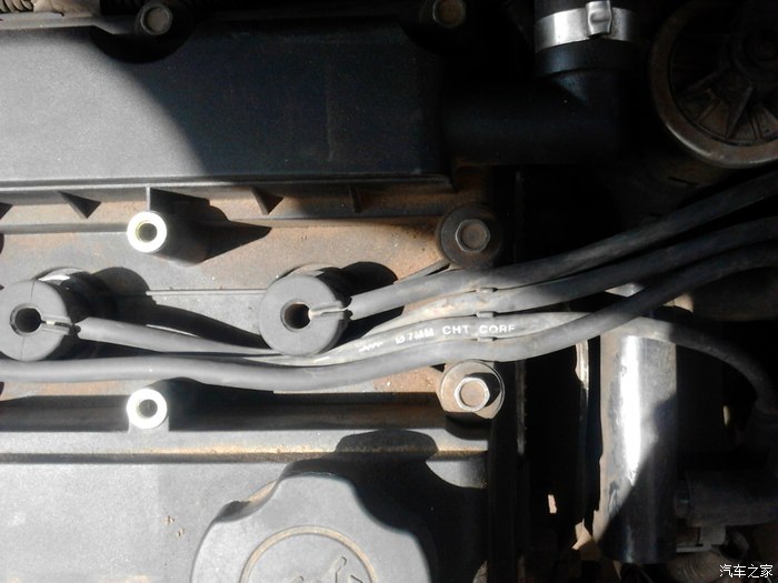

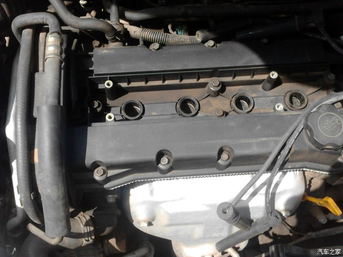

打开盖子就看到钢线,稍微用力就能拔掉钢线,虽然长短不同,但是最好记住位置,将来按原位插回去。。。

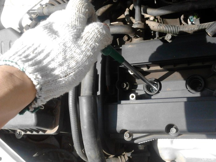

看到里面的火花塞了吧,上专用工具,用力拧掉。。。

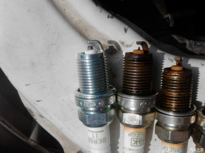

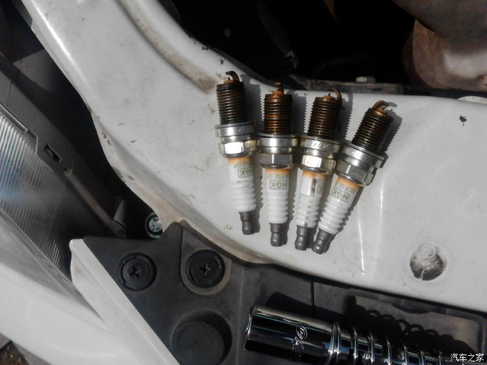

GM原装火花塞。。。
钢线烧的挺厉害。。。

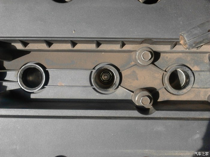

用力拧。。。
还可以。。。

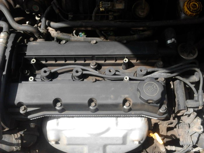

插回去。。。
搞定!
