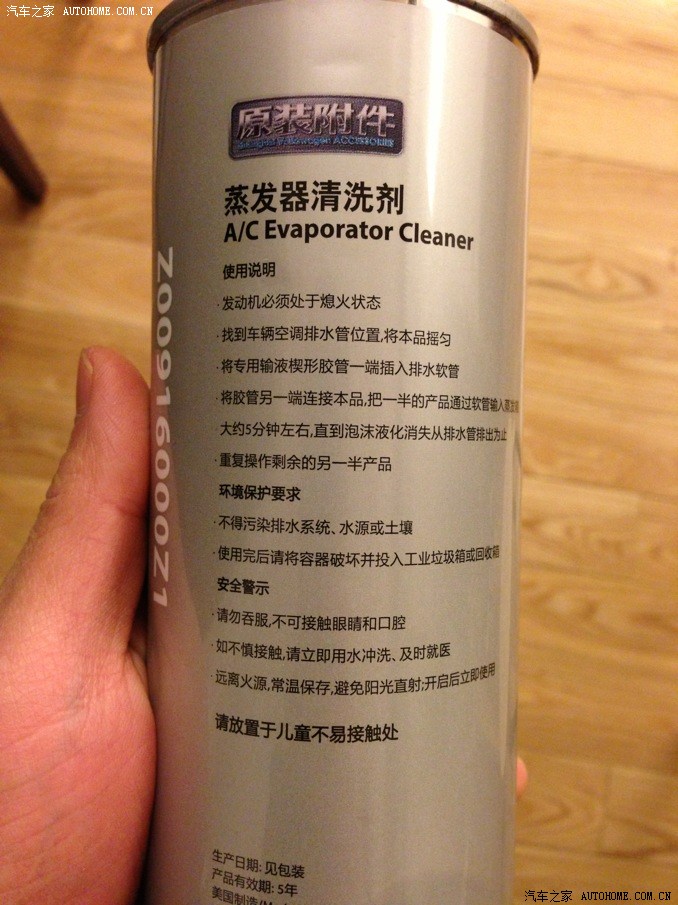

装备是淘宝上买的大众清洗套装
如下!一个空调系统除味剂 一个蒸发器清洗剂!

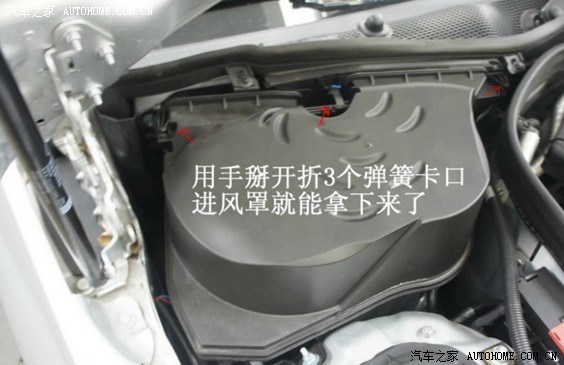

我的操作是:空调外循环风力最大,打开机盖,拆除风罩,直接从送风系统喷入除味剂。这里忘了拍照,借用下网上的图片

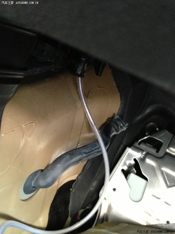

之前发帖子咨询过,小C的排水管在那里,目的就是想找到蒸发器的清洗入口!根据火哥介绍,说是在煮驾驶位油门踏板的上方,我拆除上方的盖板后半天没有找到,后来,扒开油门踏板的右侧的地毯,终于找到,见下图
直接拔掉橡皮管!插入。。。然后射入蒸发器清洗剂。。。

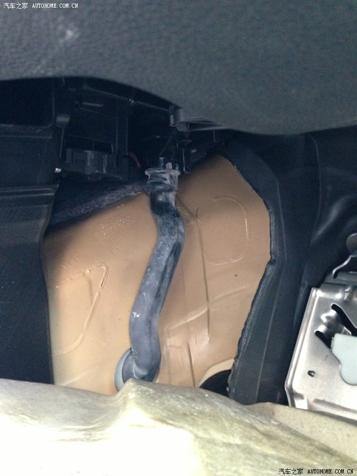

但是!各位看官请继续往下看!由于要换空调滤芯,我也把副驾驶位的盖板拆除了,好奇心驱使我也扒开左侧的地毯看看,见下图
副驾驶位左侧也有排水管路!
我扒开。。。里面居然已经湿了。。。

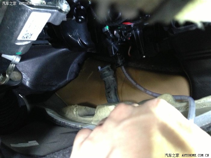

主驾驶位的蒸发器排水管与副驾驶位的蒸发器排水管是通的。。。但我还是不管,又插进去射了一会儿。。。
左右是互通的,各位看官其实以后只要在换空调滤芯的时候顺手扒开左侧的地毯就可以,不必再去主驾驶位拆。。。
好的,继续射,一直射到口子那里有满出来了,拔出胶管,套上原来黑色那个橡胶管。。。然后就能把刚射进去的东西排出车外了。。。
