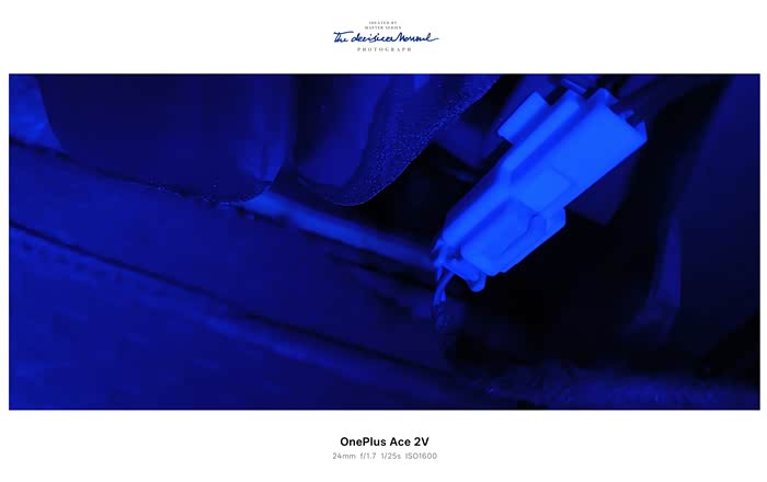

车友们我这小嘉开空调十秒开八秒停是不是这个室内温度传感器问题,是这个问题要怎样换,我看过好像不怎么好换

传感器本体在内部拆不到,但是连接插头是在外面,不好拆换那就改装它吧,可以找同款传感器插上去,安装在外部,效果会更好

空调压缩机 膨胀阀 缺雪种 管路堵塞 温度传感器等有问题都会出现这种情况,我觉的温度传感器的可能性不大,先观察一下看看高压管摸着有没有凉的感觉 如果有结冰现象有可能是膨胀阀问题,高压管不冷有可能是缺雪种,建议去售后或者专门修车空调店检查一下。
2026-06-17 06:54:50
大概率是室内温度传感器失灵,误判车内温度导致压缩机反复通断。更换有点麻烦,建议找修理店操作。
