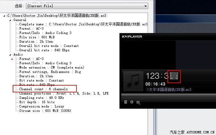

我会说:DVD Audio(带AC3 5.1声道的杜比)
目前除了DTS外,支持5.1声道的就只有杜比的AC3了,打400给雷克萨斯客服,确认了基本上雷克萨斯带有Mark levinson的车型,都支持AC3的5.1声道(普通音响是2.1声道)。
网上想下载AC3 5.1的音乐比较难,虽然也能找到,但数量远没有DTS的多。
