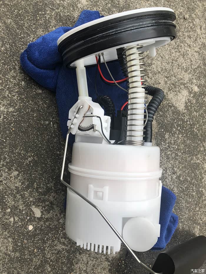

10来年,快10万公里。比较难搞的就是拆汽油管,卡子都烂了,死活拆不下来,只有掰断,再清理油管口的残留物,注意下不要把细小杂物掉进油管里。油泵盖用拆卸工具也比较好拆。这个型号的油泵在左侧,即加油口那一侧。

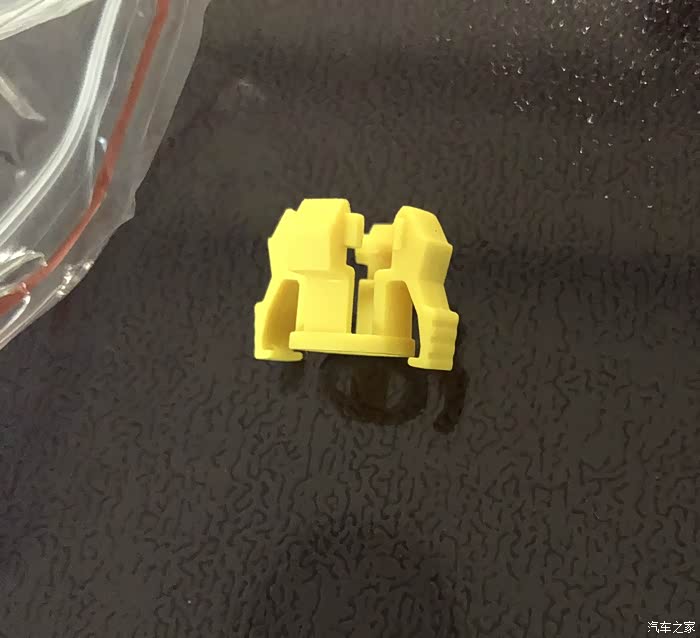

准备一个莲花卡子,某宝18块到手,7.98的规格
10来年了,原车卡子根本捏不下来了,直接掰断。

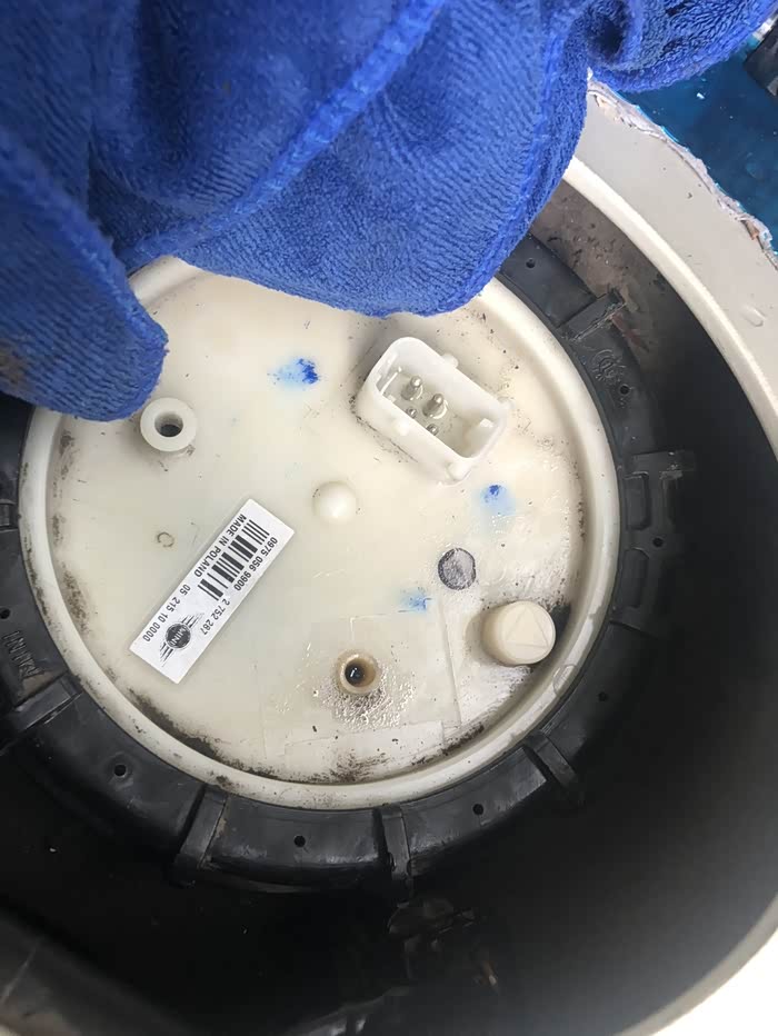

拧下原车油泵,95的汽油。

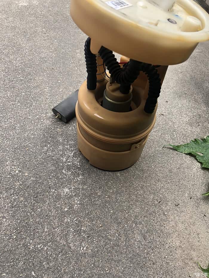

原车油泵,波兰产

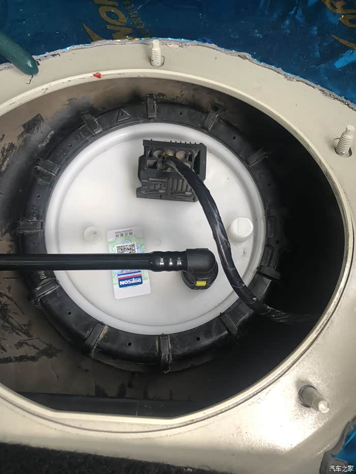

多普森的国产油泵。
原路装回

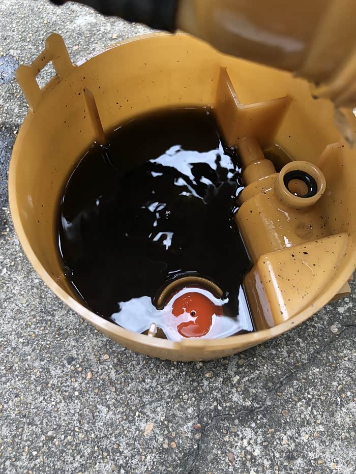

拆下来的油泵,滤芯里倒出来的汽油,黑黢黢

那个管子不是硬拔的 往下按到底 再捏两边的凸起 往上一拔 1秒钟轻松拔下来 哈哈
