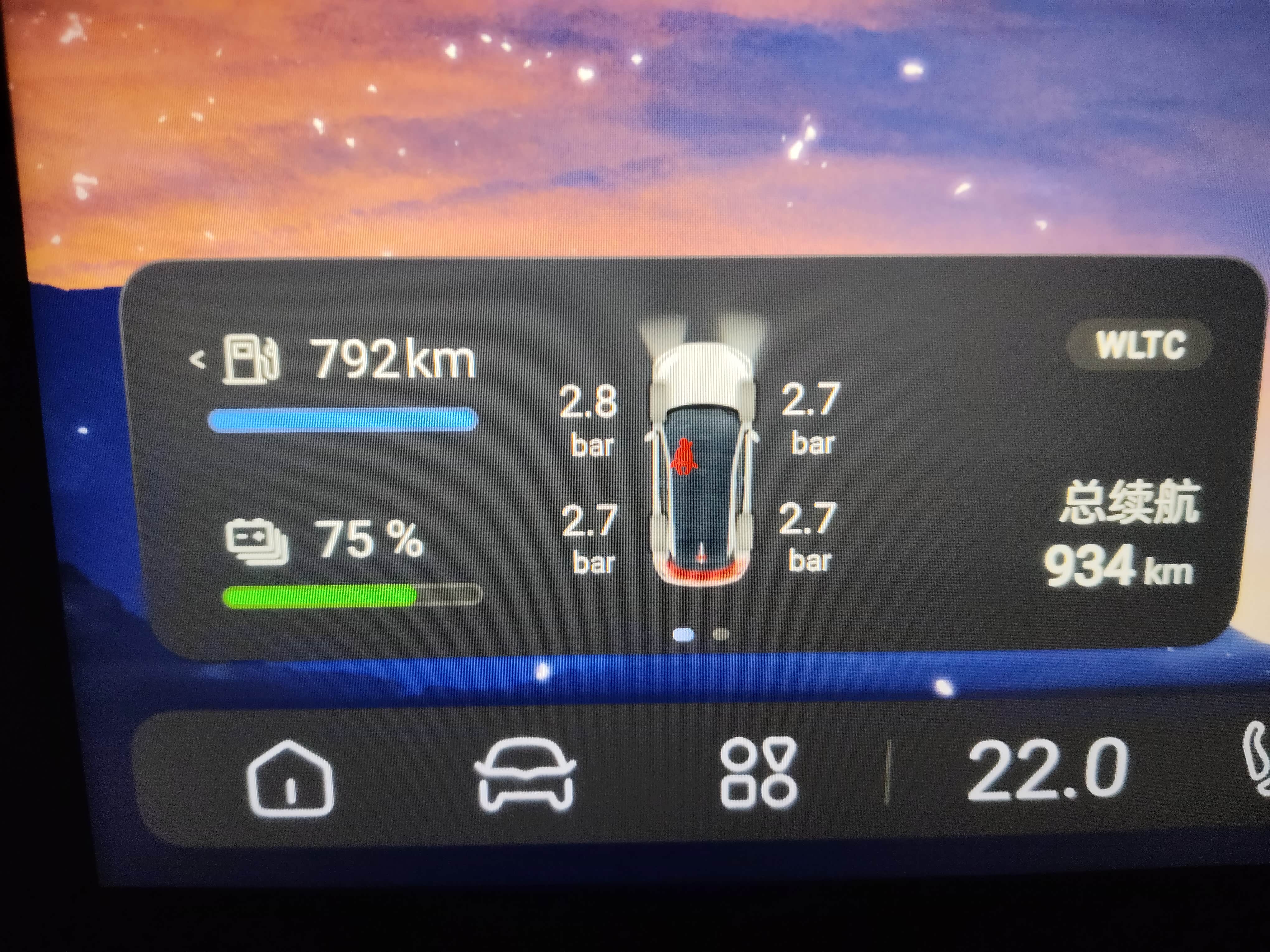

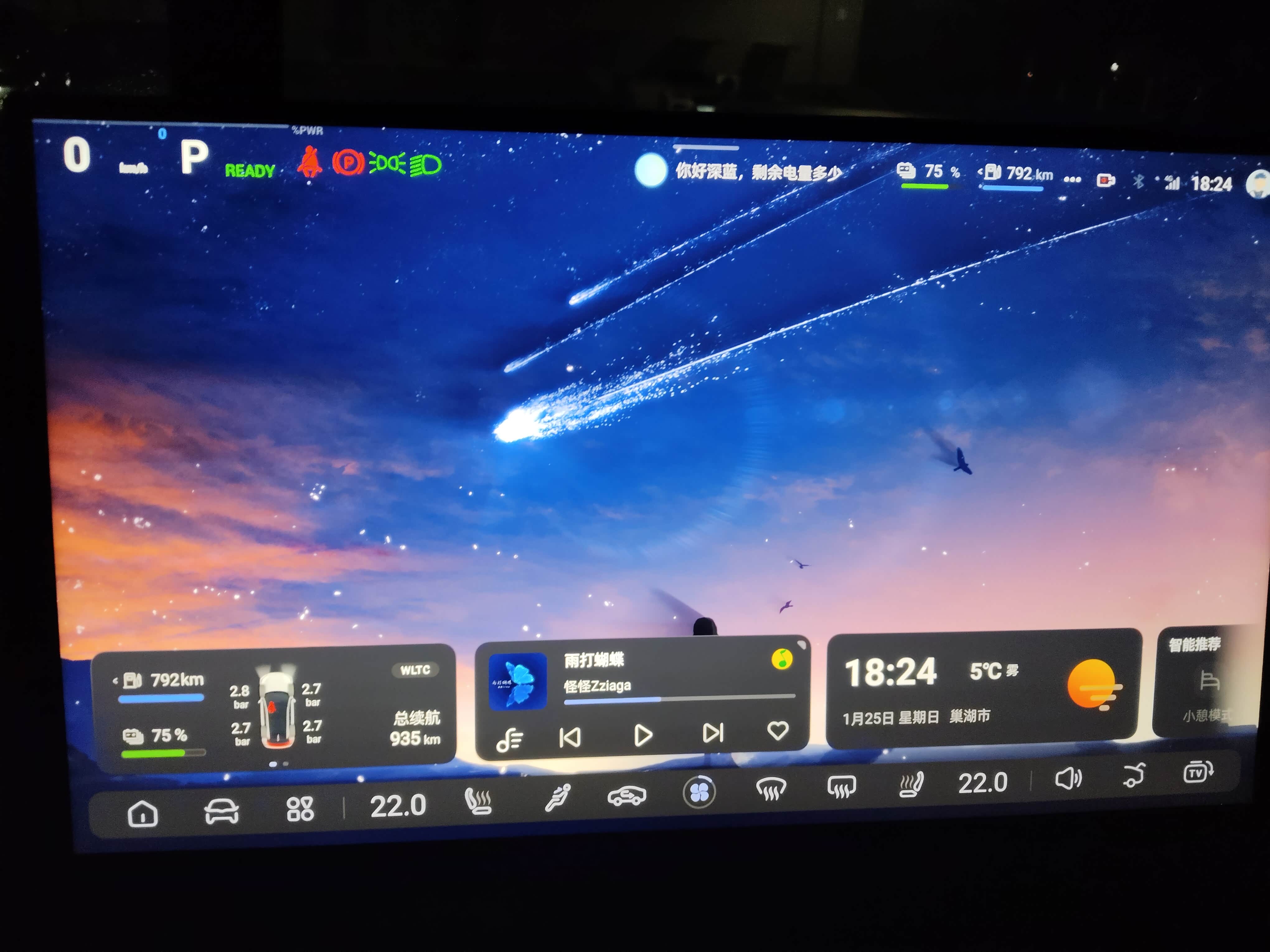

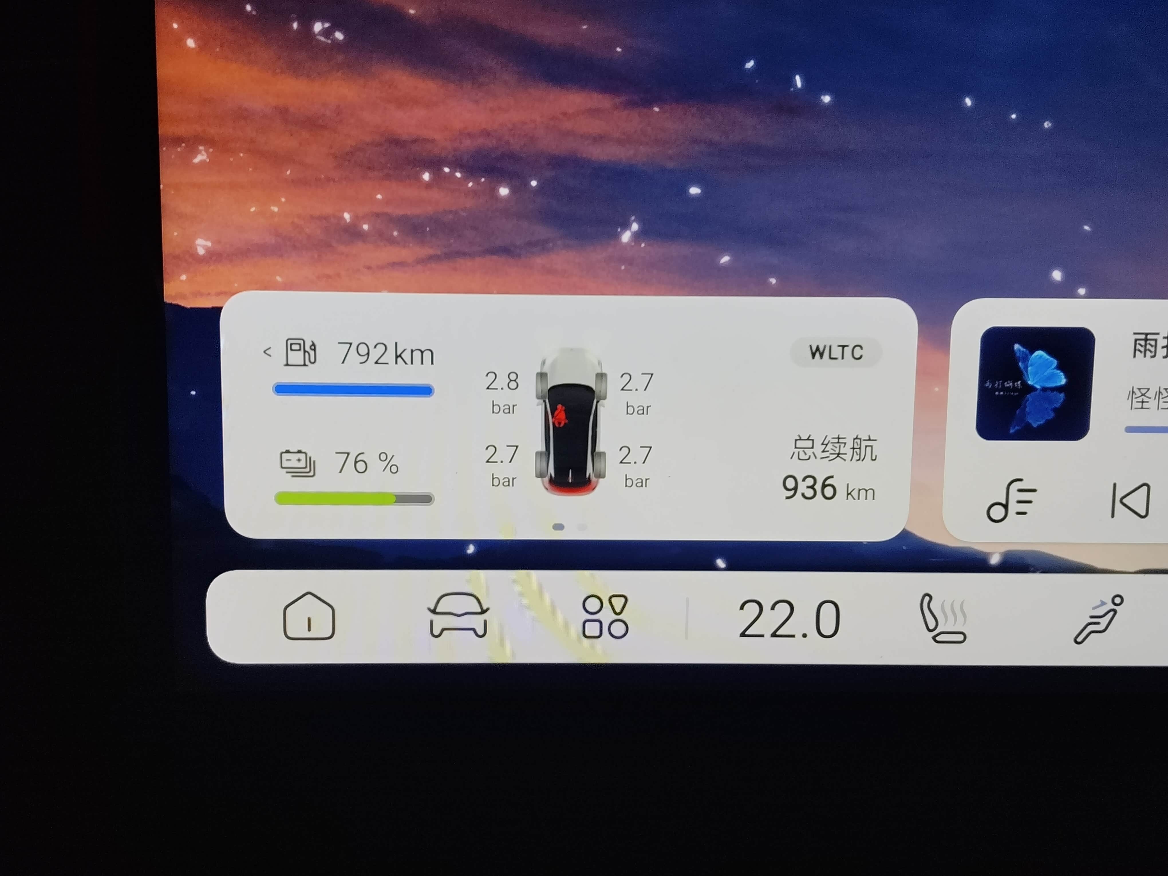

深蓝S07车主们,冬天胎压到底打多少合适呢?今天我来给大家总结下:打到2.6 bar,好处是实实在在的,坏处也得心里有数。好处有三点:1)省电是王道:冬天本来就费电,胎压2.6能减小轮胎阻力,续航能多撑一丢丢,实际上没有明显差异。2)防“软脚”:天冷胎压容易自己往下掉,2.6能扛住热胀冷缩,冷车启动时刚好在标准范围,方向盘不飘。3)转向更灵:胎压高一点,轮胎侧壁硬一点,变道、转弯感觉更扎实,响应迅捷点。坏处可以分以下两点:1)颠屁股:过减速带、压井盖,车里震感会明显一点,舒适度打折扣,跟人一种很硬的感觉。2)抓地力稍弱:遇到急刹车或者湿滑路面,刹车距离可能会长那么一点点,得提前留神,特别的下雨下雪天气,得把平时控制距离改改。言而总之,如果你平时就在市区跑,图个续航和轻快,2.6完全没问题。要是经常跑烂路或者特别在意舒适,冷车2.4-2.5更合适。每天上车最好看一次胎压,如果车胎扎了钉子,可以看出来,省得跑起来才发现出问题。
