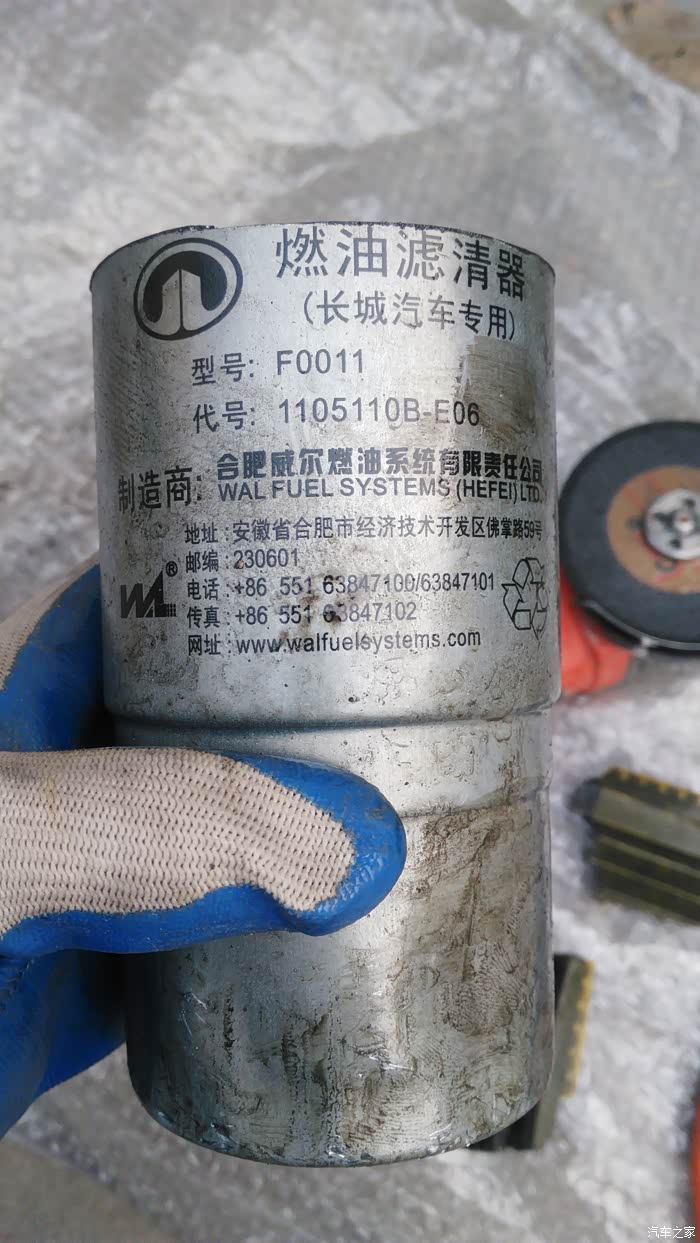

 下来就把前段时间解剖柴油细滤和空调滤芯的图与个人意见发给大家共享。如有说的不好望兄弟们谅解~~

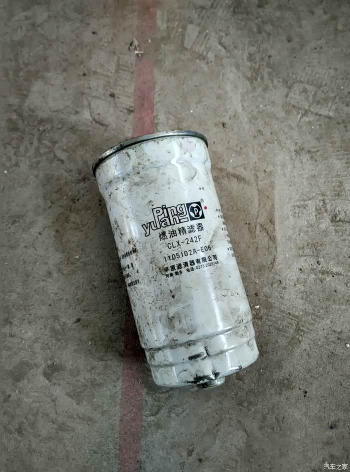

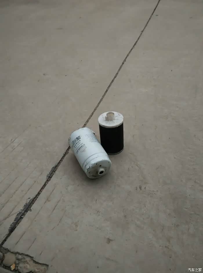

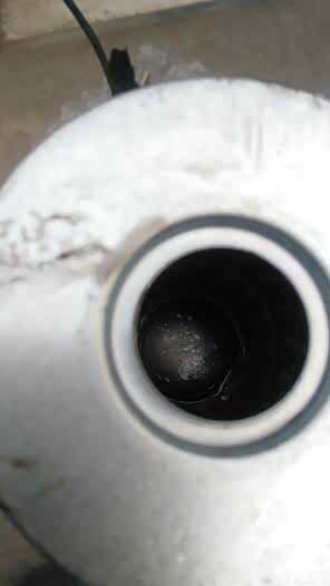

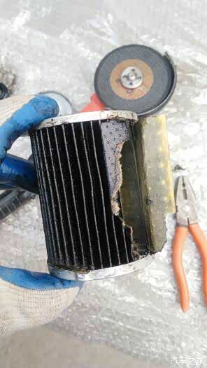

平原出的细滤也是原厂配件~~此细滤行驶了15000公里待解刨

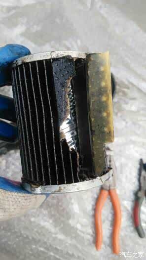

解刨后图,没有切割机用钢锯锯开老费力了

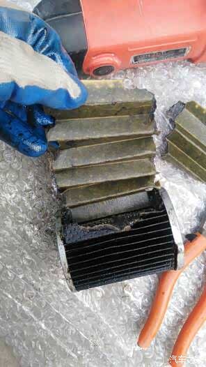

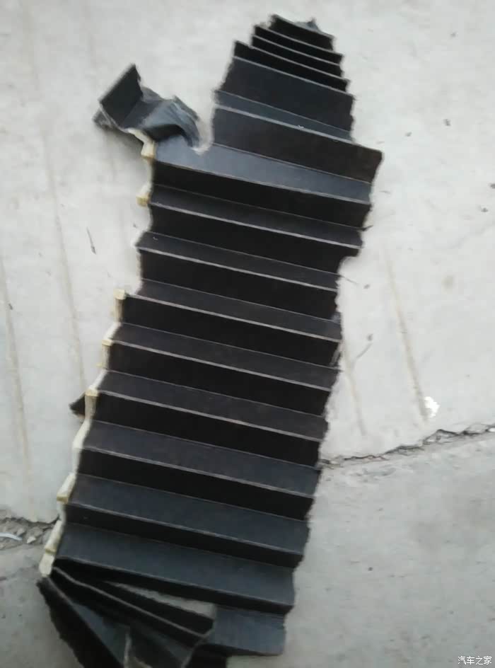

滤芯很脏~~陕西目前全省国五柴油~~跑了15000公里就这么黑了~~建议大家最好行驶每1.5万公里换一次细滤,才能尽量的减少喷油嘴的损伤

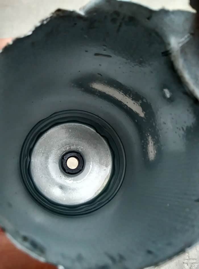

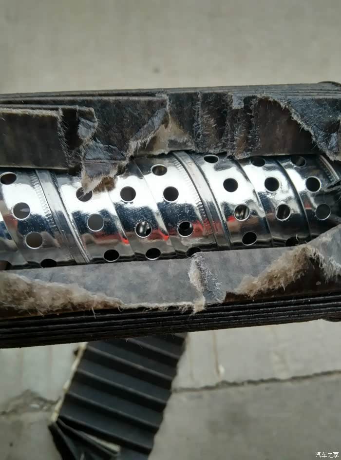

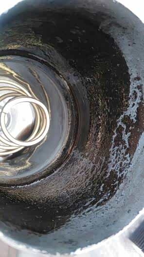

内壁上面的吕销是在切割时飞上去的可以忽略
这样看起内部还在预料当中
次面属于外部~~
次面属于内部看起没有外部那么脏

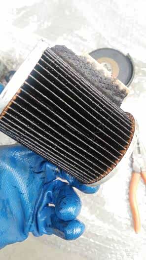

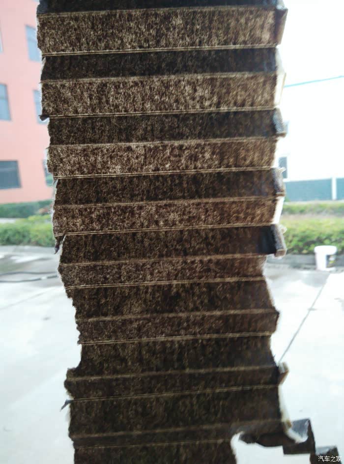

外部在对光照射下

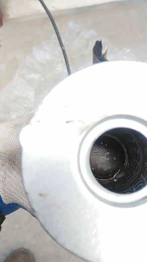

内部,基本一致
 大家切记每次1.5万公里换一次细滤,这样更能保障你坏喷油嘴的几率下降

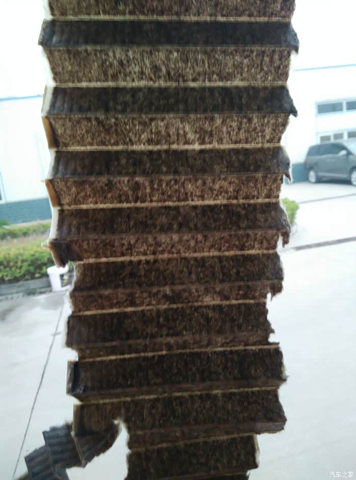

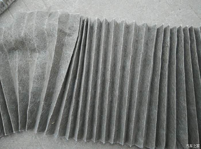

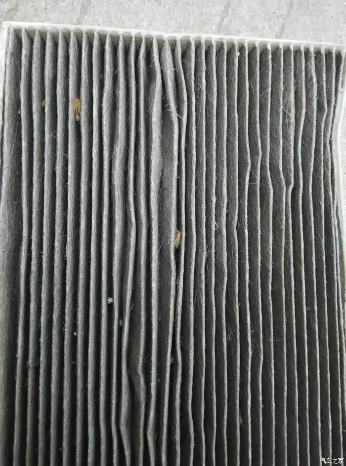

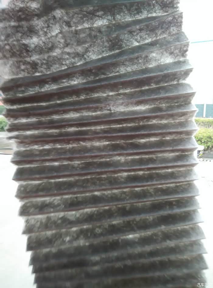

下来大家看下10个月的空调滤芯,西北空气质量怒好劝大家为了自己的身体多换换空调滤芯(中途用气泵冲过两次)
此面上~~也就是进气最先接触的地方  所以脏一些
这面是过滤后所以比外部略干净~
这面就是最先接触进气的一面
同上图
在对光照射下,可以看出内部太脏了
