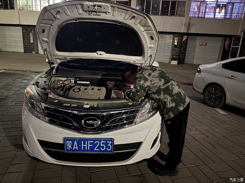

我的车是一台超过十年的老车了,2014款传祺GS5,现在也不经常开了,一年也就三四千公里,最近这几年,近光灯频繁出问题,前前后后换了好多次灯泡,而且全部是左侧,隔三差五就会发现左侧近光灯不亮了,有时候开着开着突然就灭了,这不前几天开它去拉点东西,一开灯发现它又变成“独眼”了。
左侧近光灯泡又坏了
这次又出现左侧近光灯泡不亮的情况,由于已经自己动手换过好多次了,所以操作起来基本上是轻车熟路,灯泡的型号是H7,最开始在汽修店换一个25元,之后坏的有点频繁就自己在网上买了,一个也就几块钱,一样样的东西。

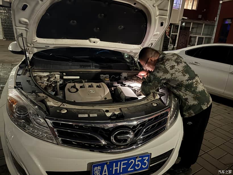

换上工作服自己当修车师傅

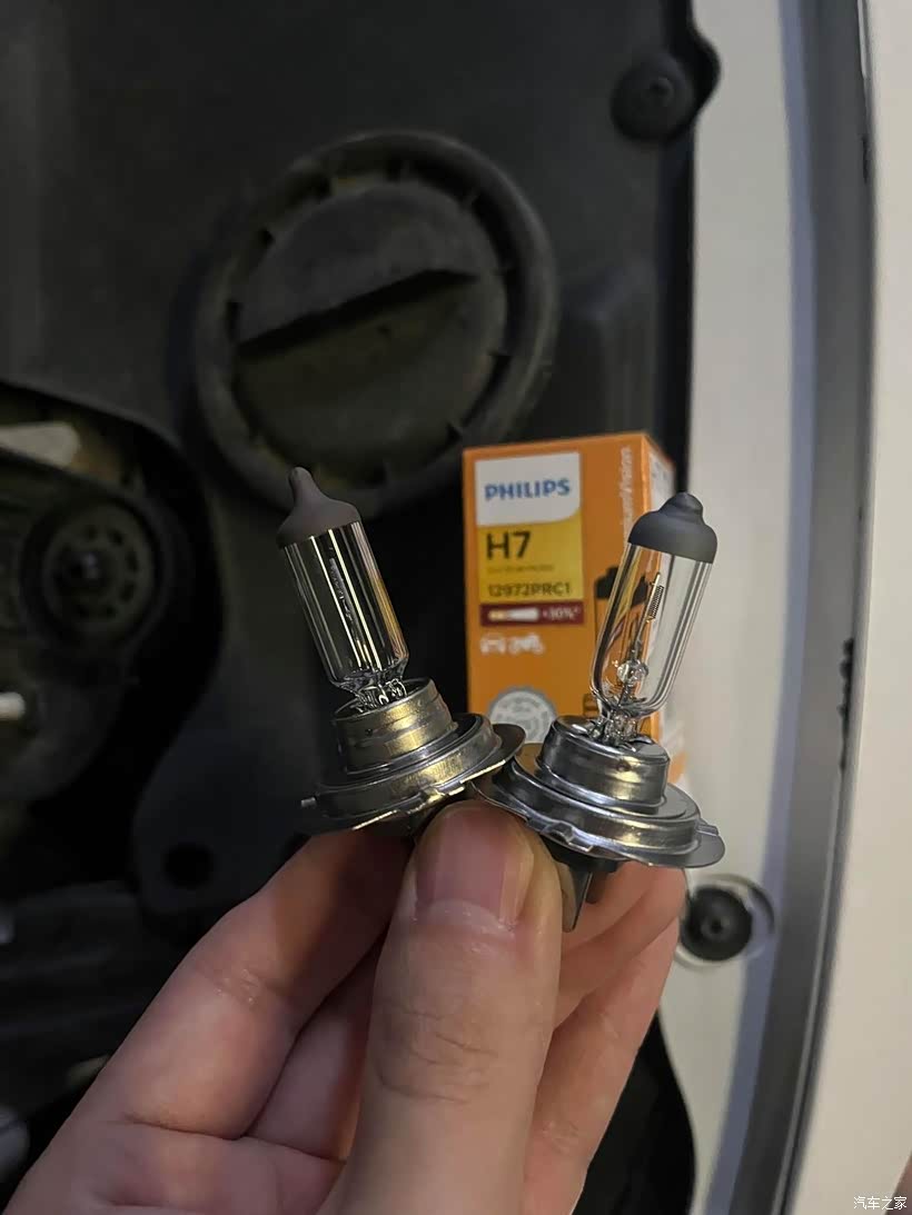

更换灯泡时,先把保护盖拧下来,空间有限多少有点不好操作,需要注意的是抓紧别手松掉了,我之前就把这个盖子掉到过发动机仓里,费了很大劲才取出来;然后就简单了,拔掉近光灯的电源插头,这个插头是卡扣式的,轻轻一按就能拔下来;然后看到固定灯泡的金属卡簧,把卡簧往旁边拨开,就可以取出旧灯泡了;接着拿出新的H7型号近光灯泡,注意避免用手直接触摸灯泡玻璃部分,防止手上的油脂影响灯泡寿命,将新灯泡对准灯座,轻轻插入并固定好,再把金属卡簧卡紧,最后插回电源插头,拧上保护盖,一切安装好后,打开车灯开关,左侧近光灯顺利亮了起来,灯光亮度也很正常。

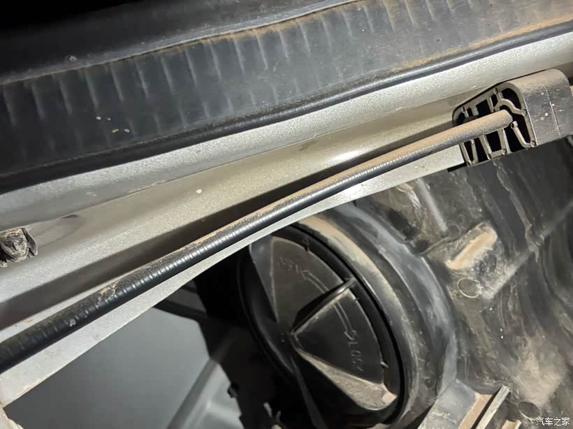

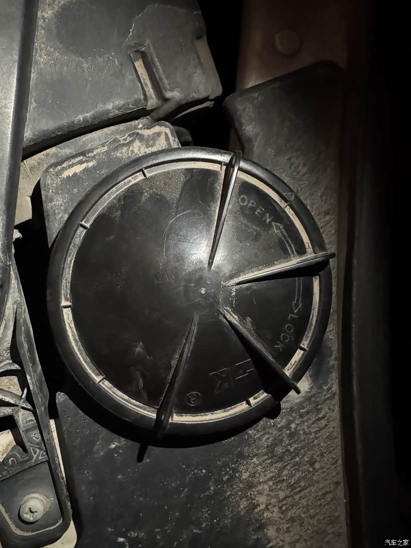

这个就是灯罩保护盖
O是开L是锁,得稍微用点劲拧,差不多拧四分之一圈就开了
拔掉插头,换上新的灯泡

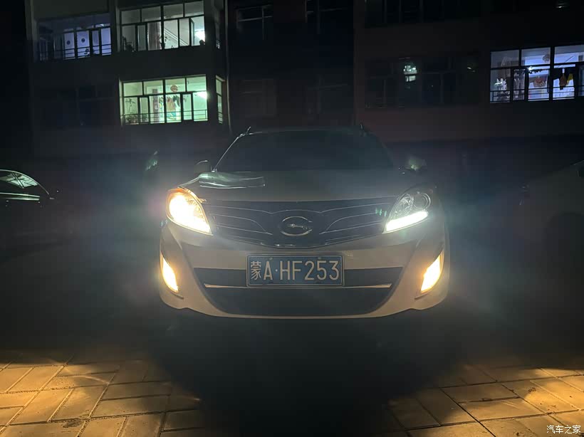

往回安装的的时候保护盖按平按紧,往L方向拧紧即可

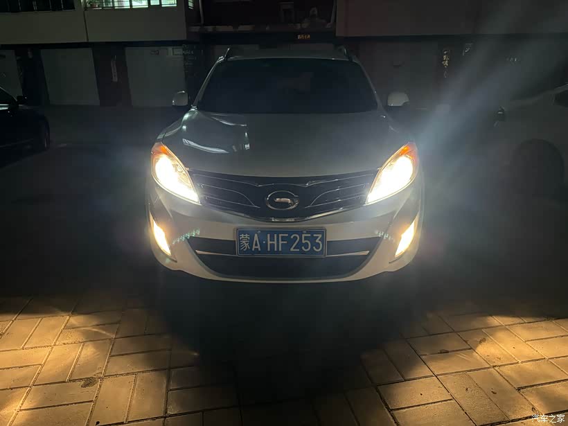

大功告成,晚上吃完饭十分钟搞定

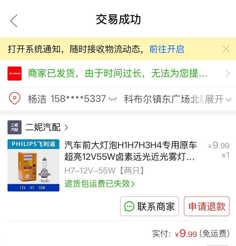

这次更换灯泡,灯泡是我在网上买的,俩只才花了10块钱,因为是自己动手操作,没有人工成本,维修时间也就十几分钟。
多多买的,和店里差5倍的价钱
在这里提醒大家,更换灯泡时一定要确保车辆熄火,引擎盖下的部件冷却,避免烫伤。而且在日常使用中,不要频繁开关车灯,减少灯泡的损耗,同时可以定期检查车灯的使用情况,发现问题及时处理。
